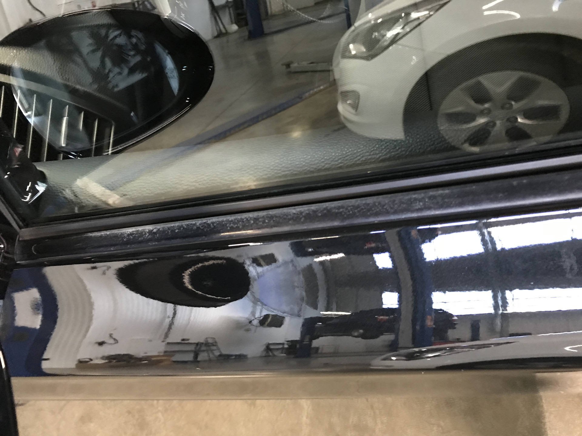

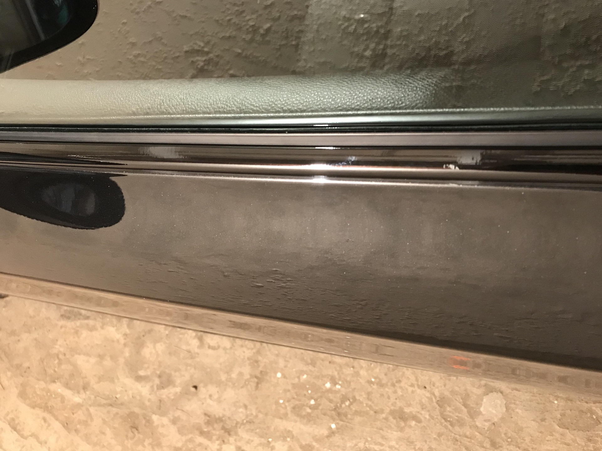

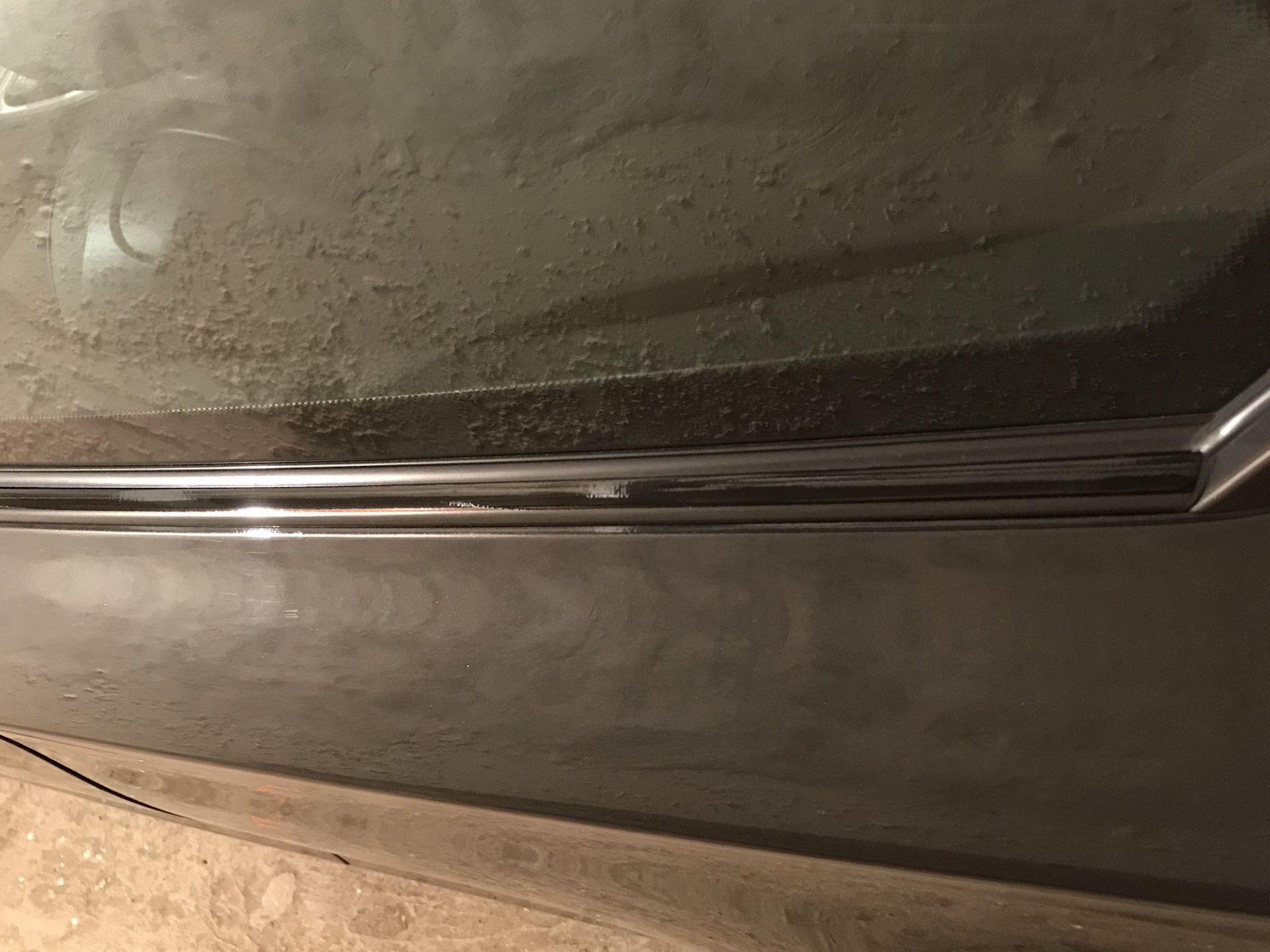

В общем история такая, есть всеобщая проблема абсолютно на всех моделях БМВ с shadow line (кто не знает, это заводская облицовка вокруг окон чёрного цвета вместо хрома) проблема в том что со временем эта облицовка теряет свой внешний вид и становится вместо красивой глянцевой, матовой, а в дальнейшем и вообще белой.
Так и произошло на моем авто. Верхняя часть облицовки не пострадала, а вот нижняя стала матовая и местами белая. Причём один раз я уже менял облицовку на новую с дверей, но косяк в том что с задних боковых окон молдинг меняется целиком с окном, те нужно делать выклейку стекла и вклеивать новое, на такие координатные меры я не готов.
Решено пойти легким путём, а именно закатать молдинги чёрной глянцевой пленкой, закатал только нижние молдинги тк верхние не пострадали, они идут из другого материала.
Результатом остался доволен, посмотрим на сколько хватит пленки.
Ну и пара фоток до и после.
