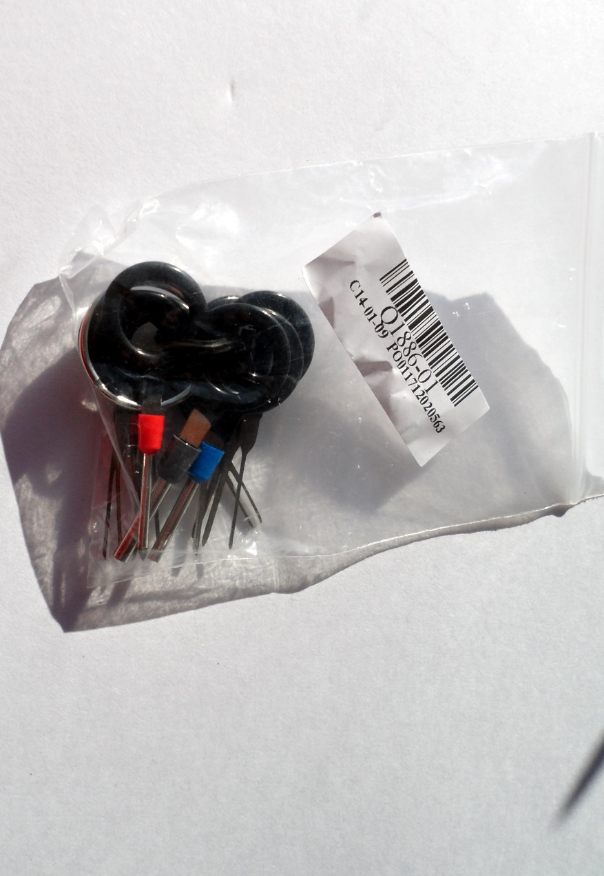

Пришедший через месяц комплект состоял из 11 экстаркторов соединенных скруткой + отдельно кольцо для их хранения. Почему было не одень их на него — загадка.
И так в комплекте имеются экстракторы трех различных типов:
— четыре штуки для пинов с одним фиксатором;
— четыре штуки для пинов с двумя фиксаторами;
— три штуки для круглых пинов.
В общем, варианты на все случаи жизни. Выглядят они следующим образом:
К качеству изготовления претензий особых нет. Металл достаточно твердый, во время работы не гнется. Но если задаться целью, то тоненькие «иголки» можно без проблем согнуть в ручную. Но так как особой нагрузки во время использования по назначению на них не приходится, то проблем с этим быть не должно. Кольца покрыты чем-то черным, не то пластиком, не то резиной. Покрытие в меру мягкое, не скользит в руках. Одел все экстракторы на одно комплектное кольцо и понял, что так делать нельзя. Из кольца получился щетинистый ёж, который толком в руки не взять.

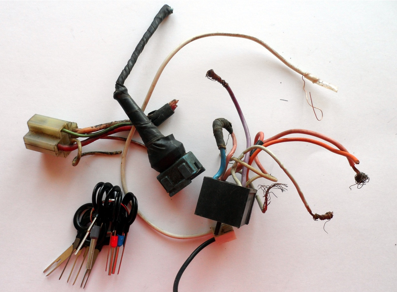

Больше ничего интересного в их внешнем виде и устройстве нет, а значит можно переходить к практическим испытаниям. Так как за окном была зима и холодно (да и сейчас не лучше), то для тестового испытания были использованы разъемы, найденные в кладовой. Постарался взять максимально разнообразные, правда, не сильно получилось. В общем, тестовая проверка будет проводиться на них:

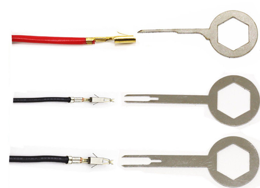

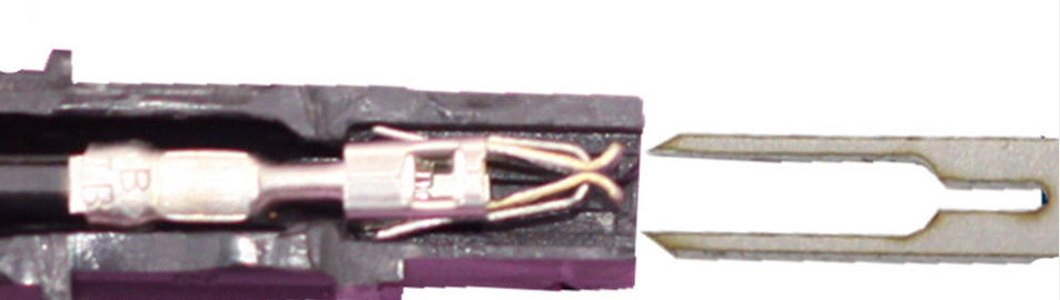

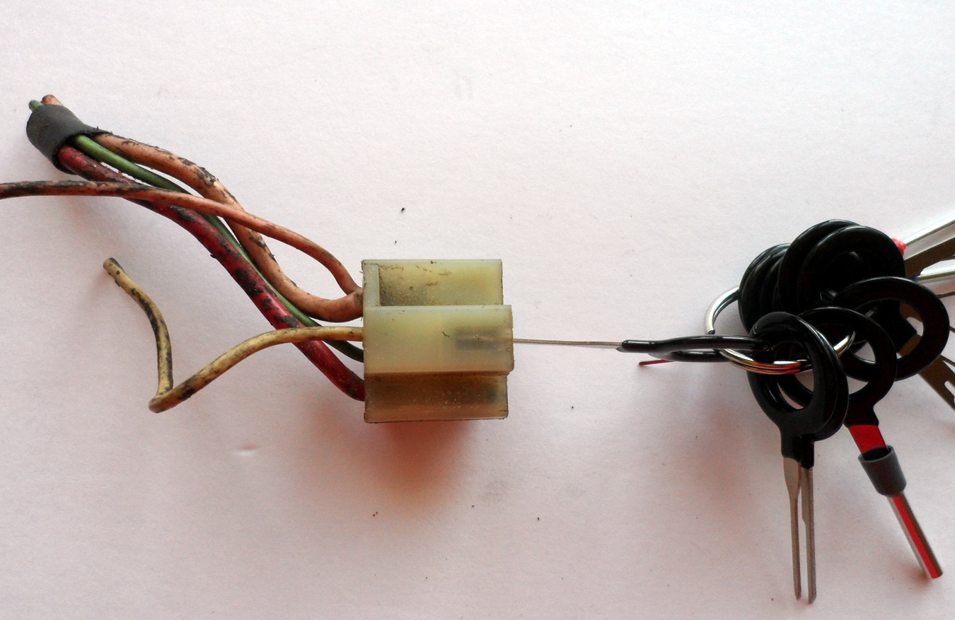

Суть работы экстракторов сводится к следующему: вставляем его со стороны подключения разъема, «иглы» (или «игла») экстрактора сжимают усики-фиксаторы, тянем за провод в обратном направлении и достаем его из колодки. Вот на этой картинке все более наглядно:

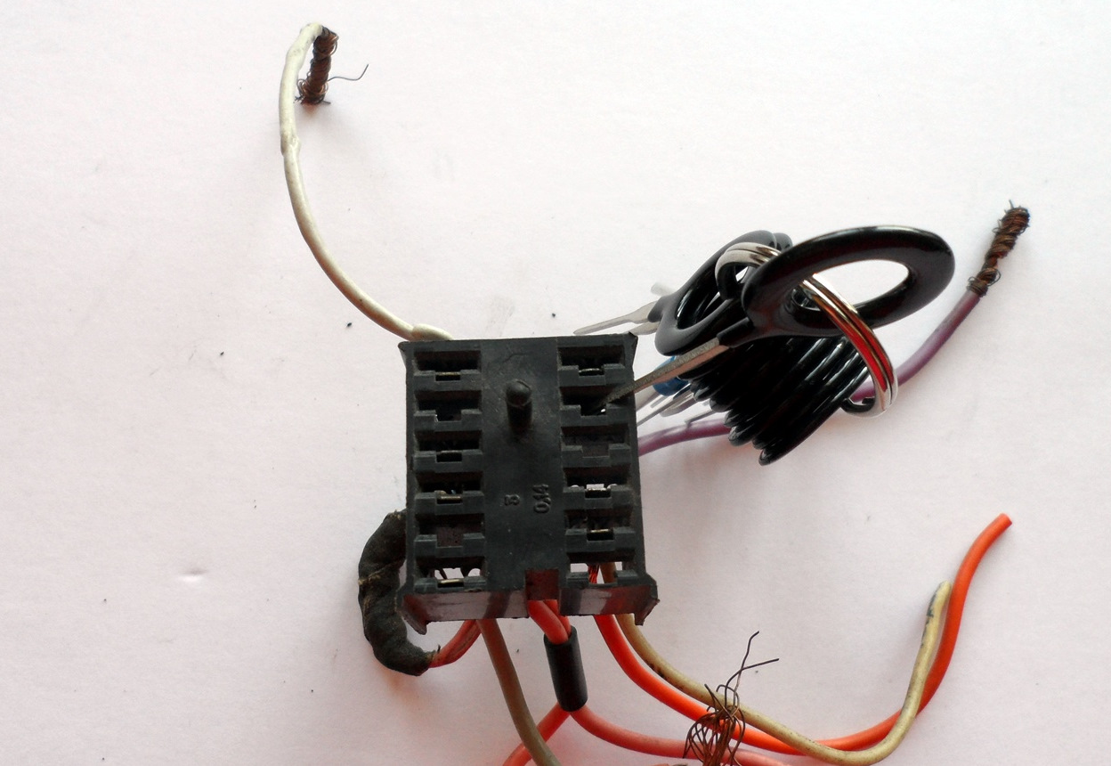

Но теория теорией, а как оно будет на практике надо удостовериться самому. Начал с самого большого разъема с 5 проводами:
Вставляем — тянем — получаем результат:
Прям аж затягивает процесс :)

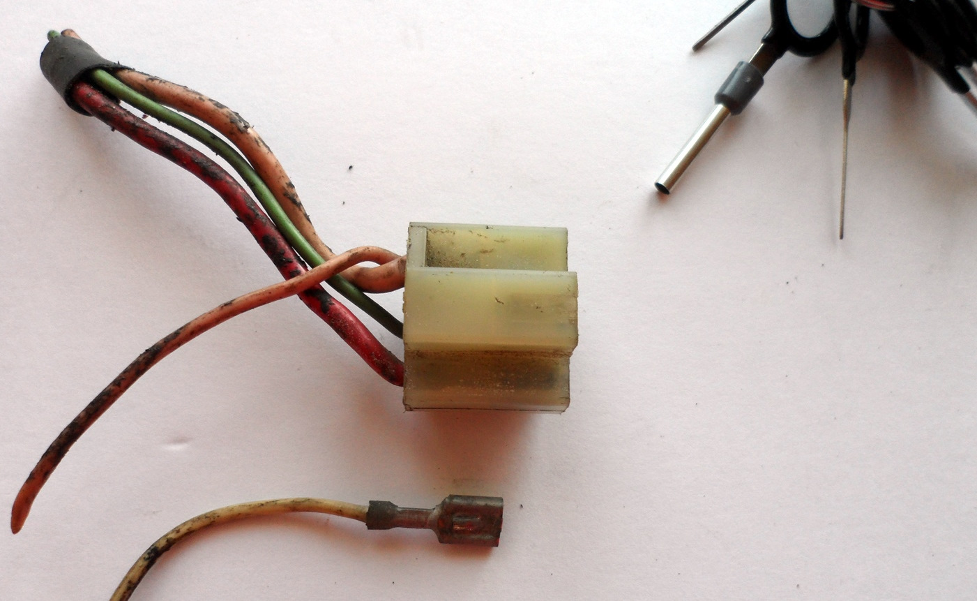

Переходим к следующему разъему, на этот раз более компактному. Также никаких проблем, а на извлечение провода ушло секунд 5, не больше.

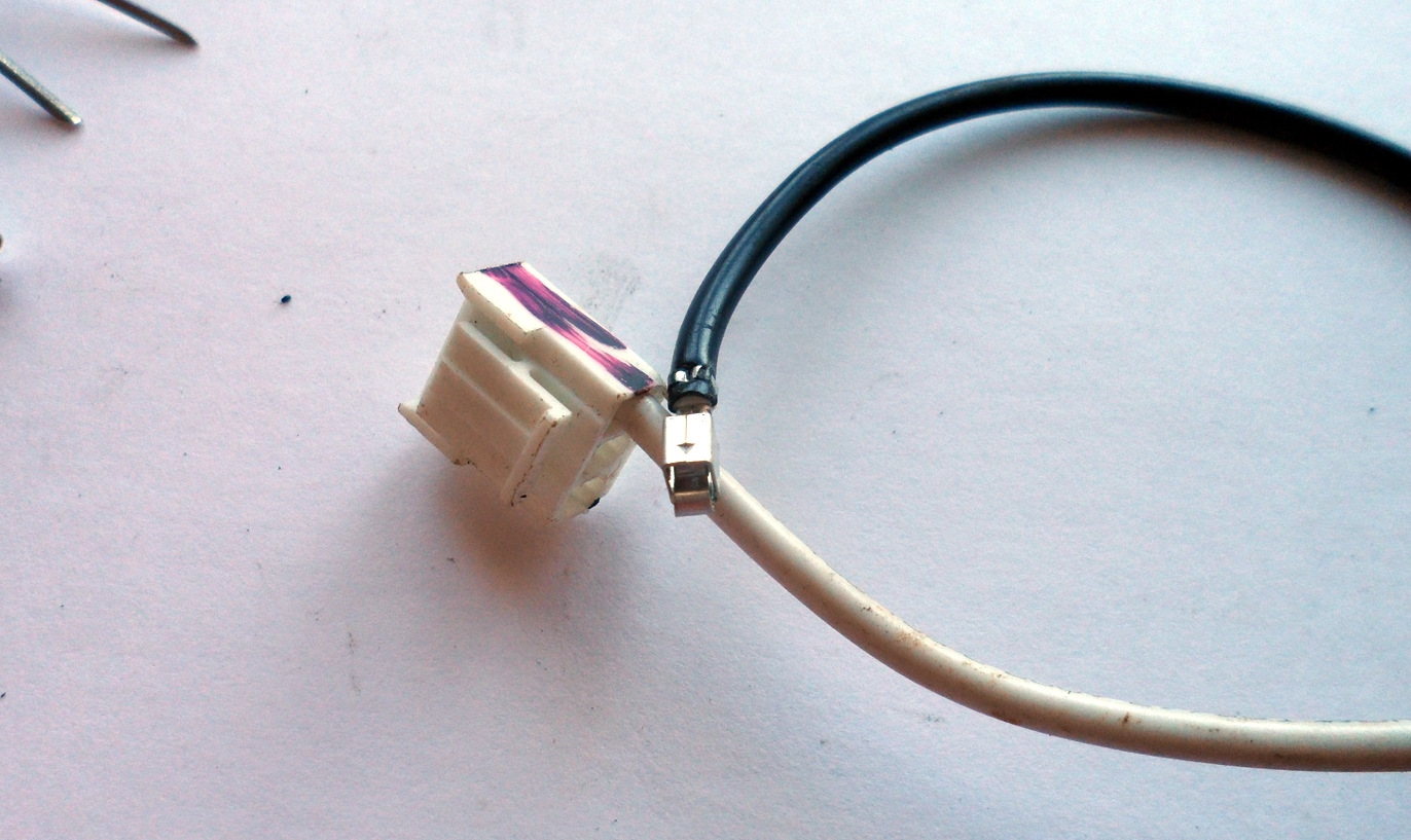

Последний подопытный:
Провод из него:
При ближайшем рассмотрении контакта типа «мама» видно, что каких-либо повреждений на нем совершенно нет. Единственное, что свидетельствует о его извлечении — небольшая царапинка на усике-фиксторе, а значит он без проблем может быть установлен обратно:
Оказывается, экстракторы и вправду, работают :) Причем очень даже неплохо. Раньше приходилось мучиться используя иглы или скрепки, а в самых критических случаях перекусывать провод или ломать разъем. Сейчас же с этим покончено. На то, чтобы извлечь пин из разъема требуется пара секунд, даже если он находится в неудобном или труднодоступном месте.

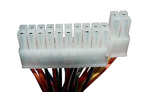

Компютерные мнифиты на питание материнки которые идут можно доставать?
