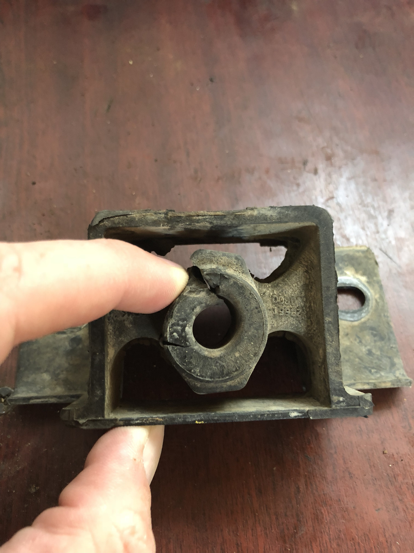

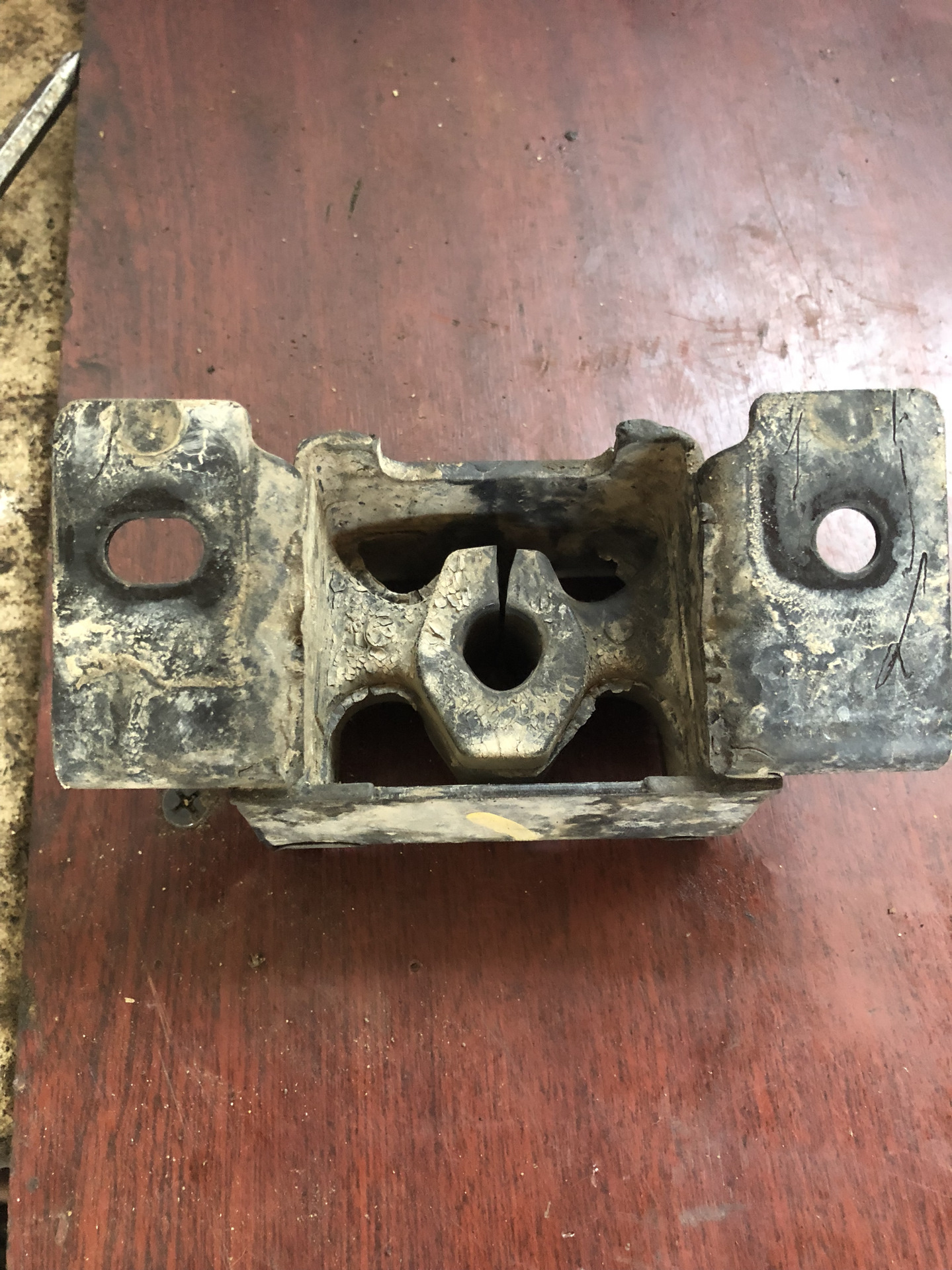

Добрый день. Решил сделать в не плановую диагностику машины по причине образования вибрации по кузову и салону в случае если стоишь на светофоре а рычаг АКПП в положении D. Вообщем нашли вот эту неисправность

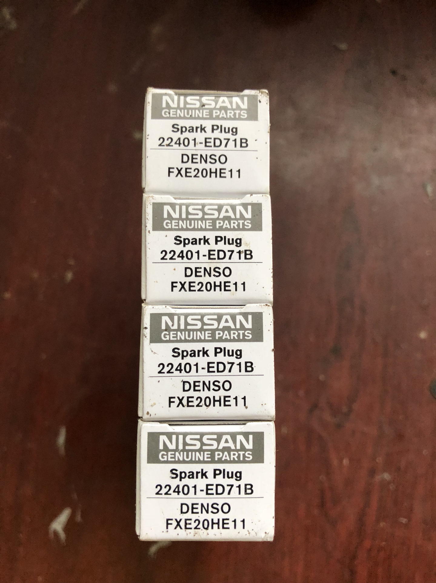

и за одно рекомендовали поменять свечи
Все покупал не у официалов.
Крепление 2000
Свечи по 750 руб шт.

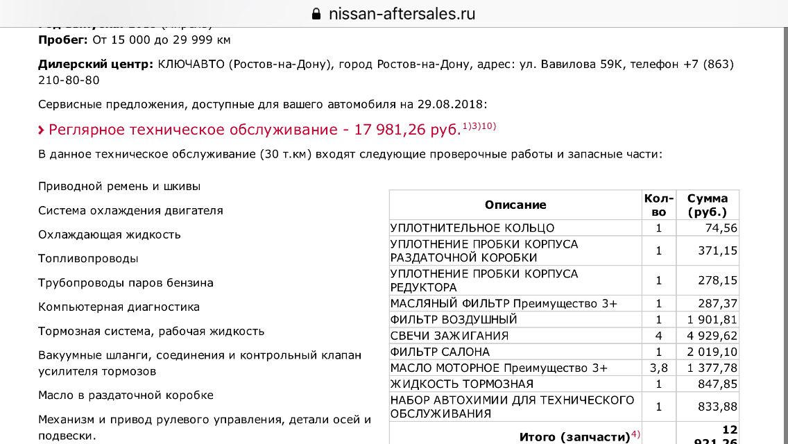

У СХ-5 рекомендация в сервис книге по замене иридиевых свечей через 120тыс км. А у нас через 30тыс. На солярисе обычные через 30 тыс. Вот такой Ниссан…
У нас через 60000.
Digor-IG
Где написано, что 30000 км?
Сайт ниссан, вкладка ТО-2

На сколько сильная вибрация была? Тряслись задние сидения или что-то ещё?
Отдавало в педаль тормоза и руль но только на D и когда стоишь «светофор» или пробка

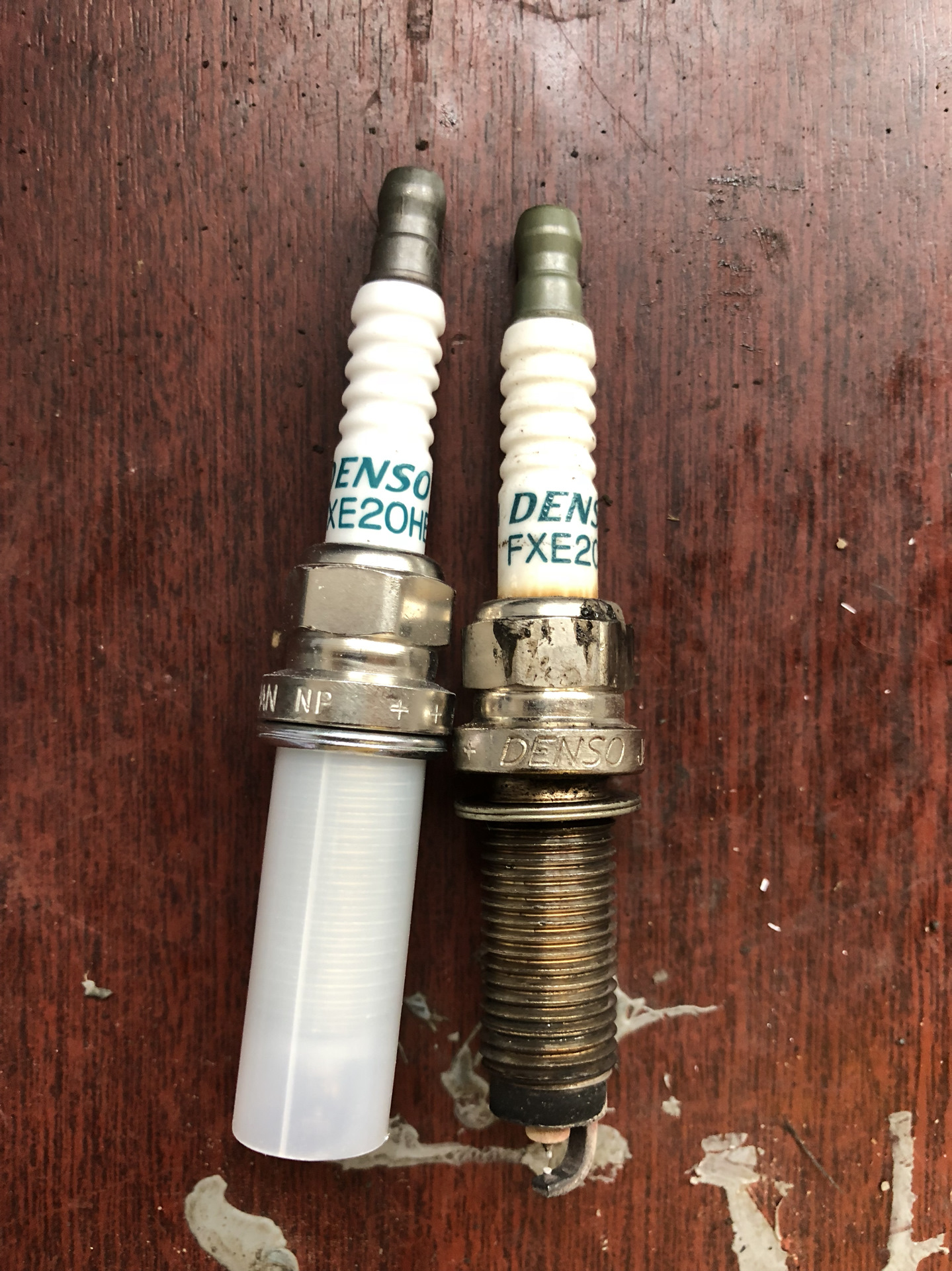

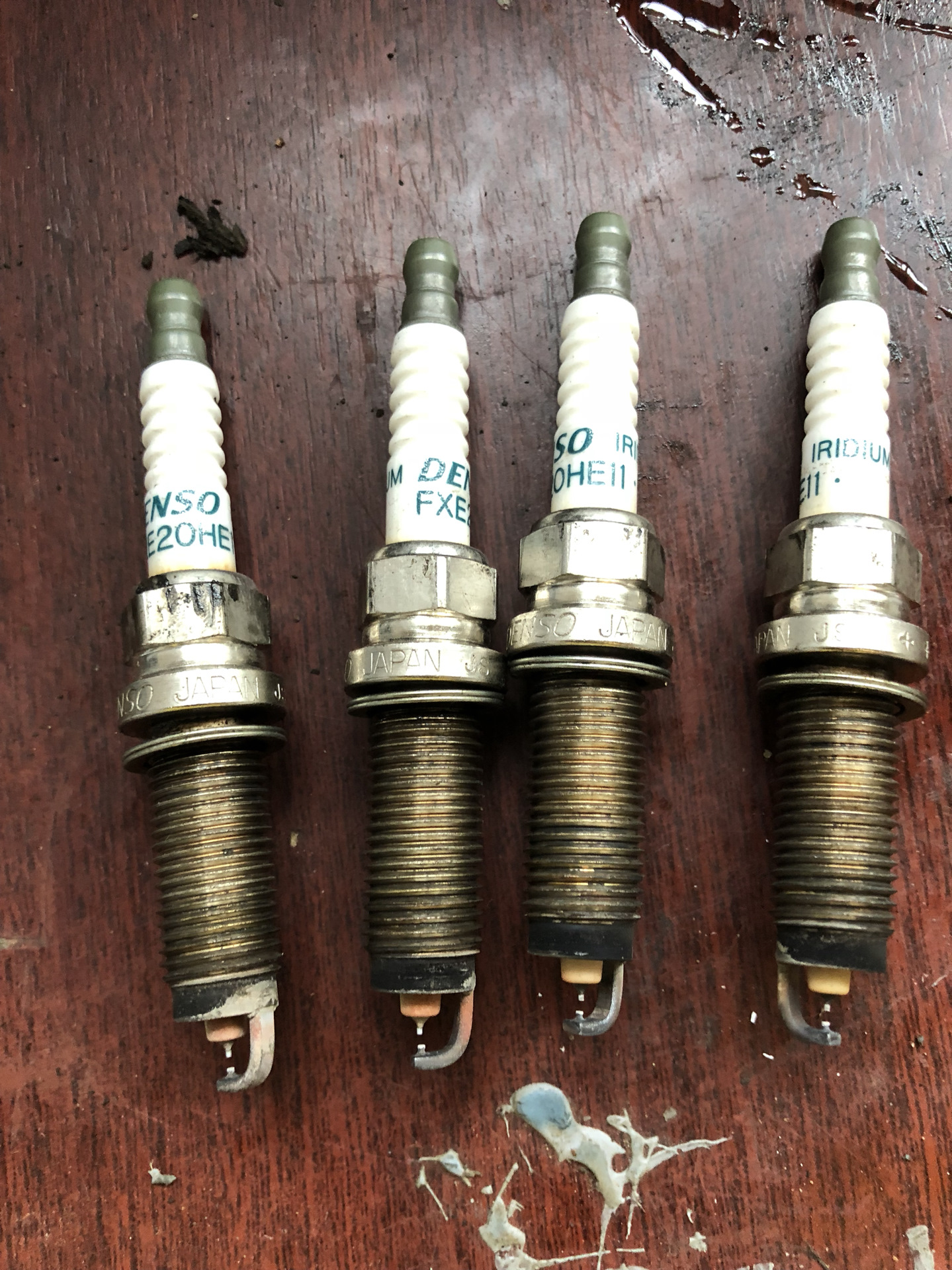

Да в свечах ещё проблема была в шели между цоколем и изолятором. Сильно прогорели.
Во всех?
Нет. В двух в каких цилиндрах не обратил внимание
StakanOFF-26
Не понял где прогорели?
На фото старой свечи где белый цоколь жёлтый ободок. Вот там и прогорело.
А вы не пытались искать причину этого?
StakanOFF-26
Сомневаюсь я, что это прогар. Через тыщ 10 выверни свечи, почти уверен что такую же картину увидишь.
