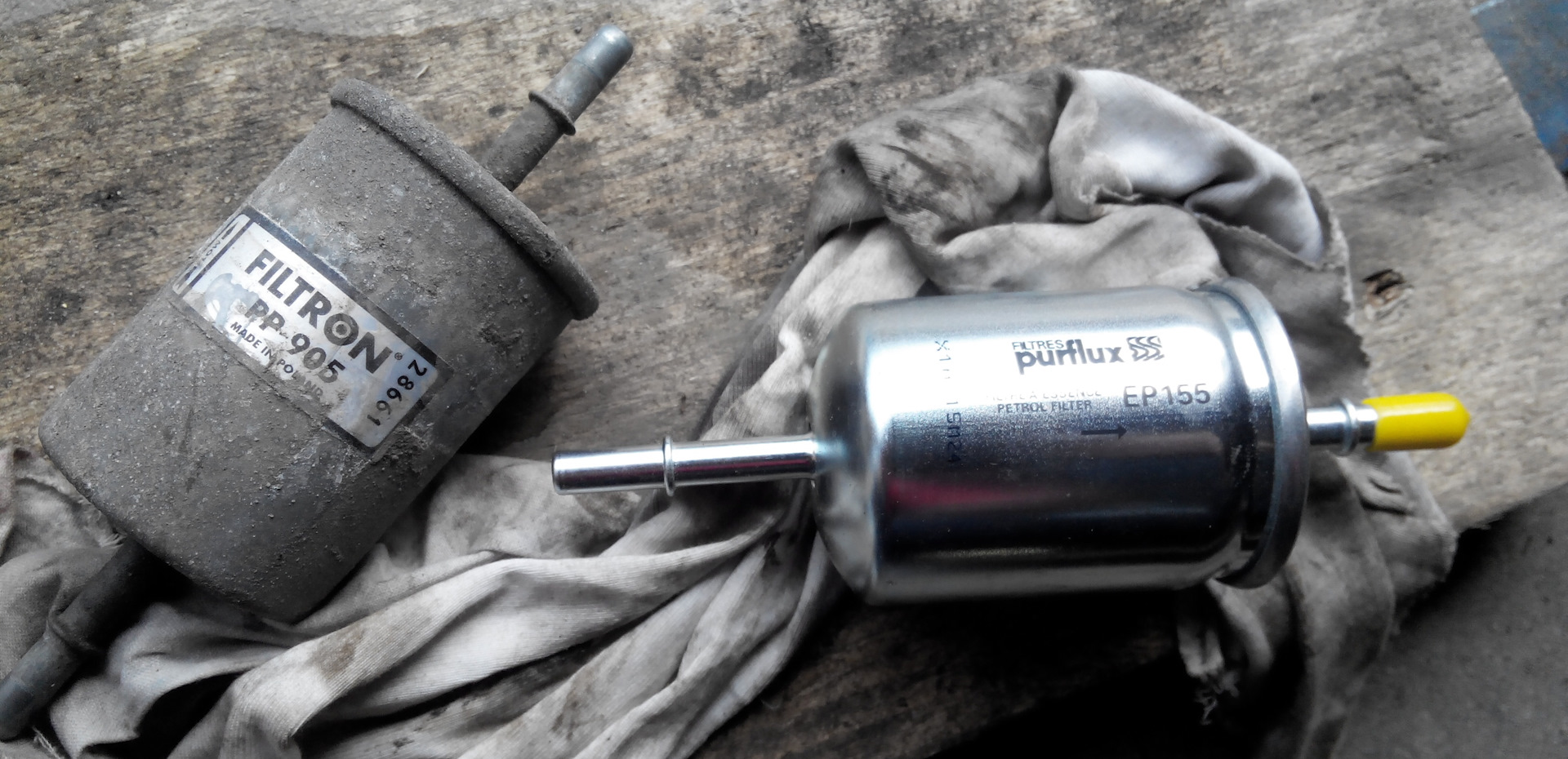

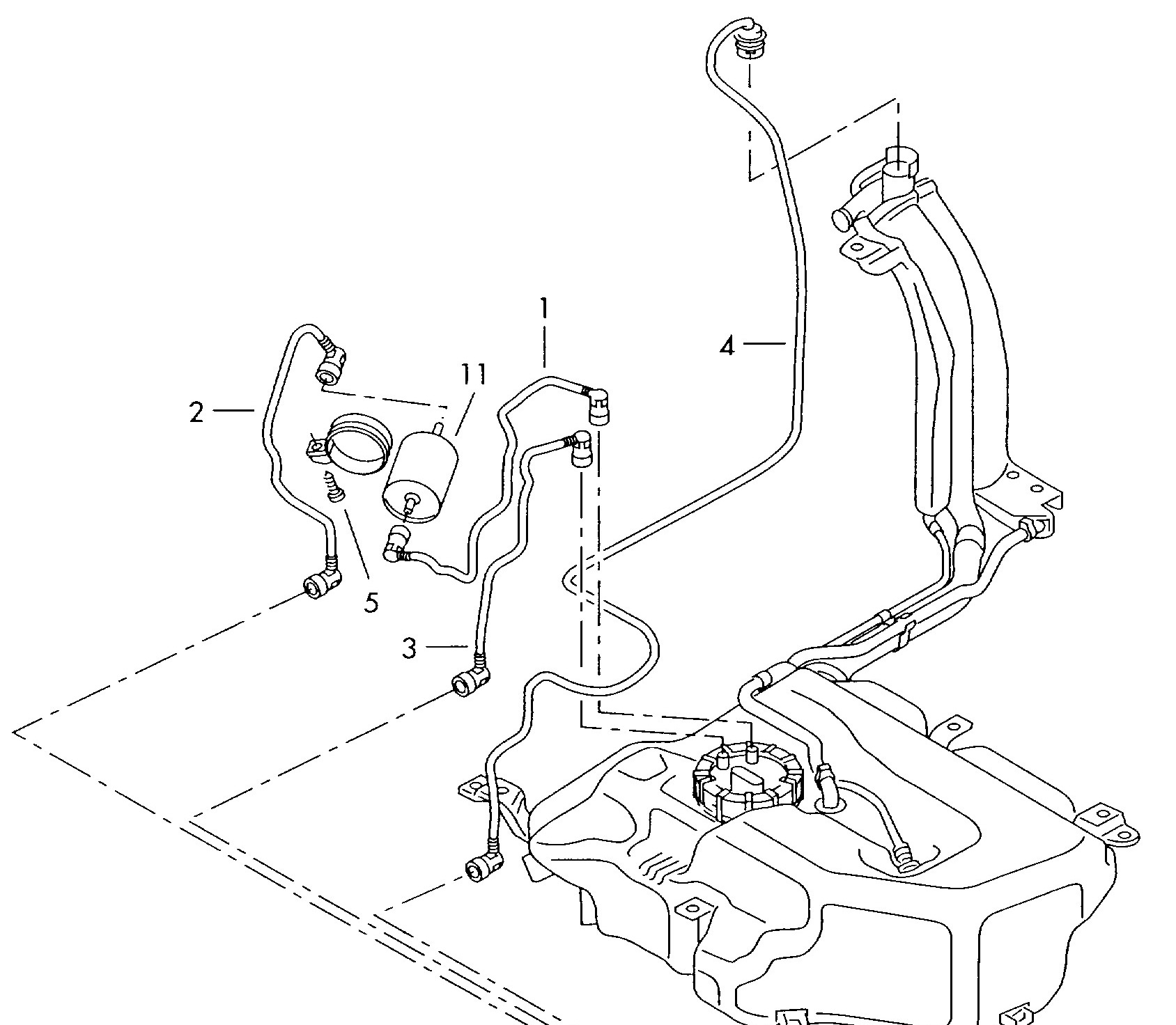

С момента покупки топливный фильтр еще не менял. (Напугали рассказами что можно сломать защелки крепления шлангов к фильтру.)
Оригинальный номер VAG 6Q0 201 511

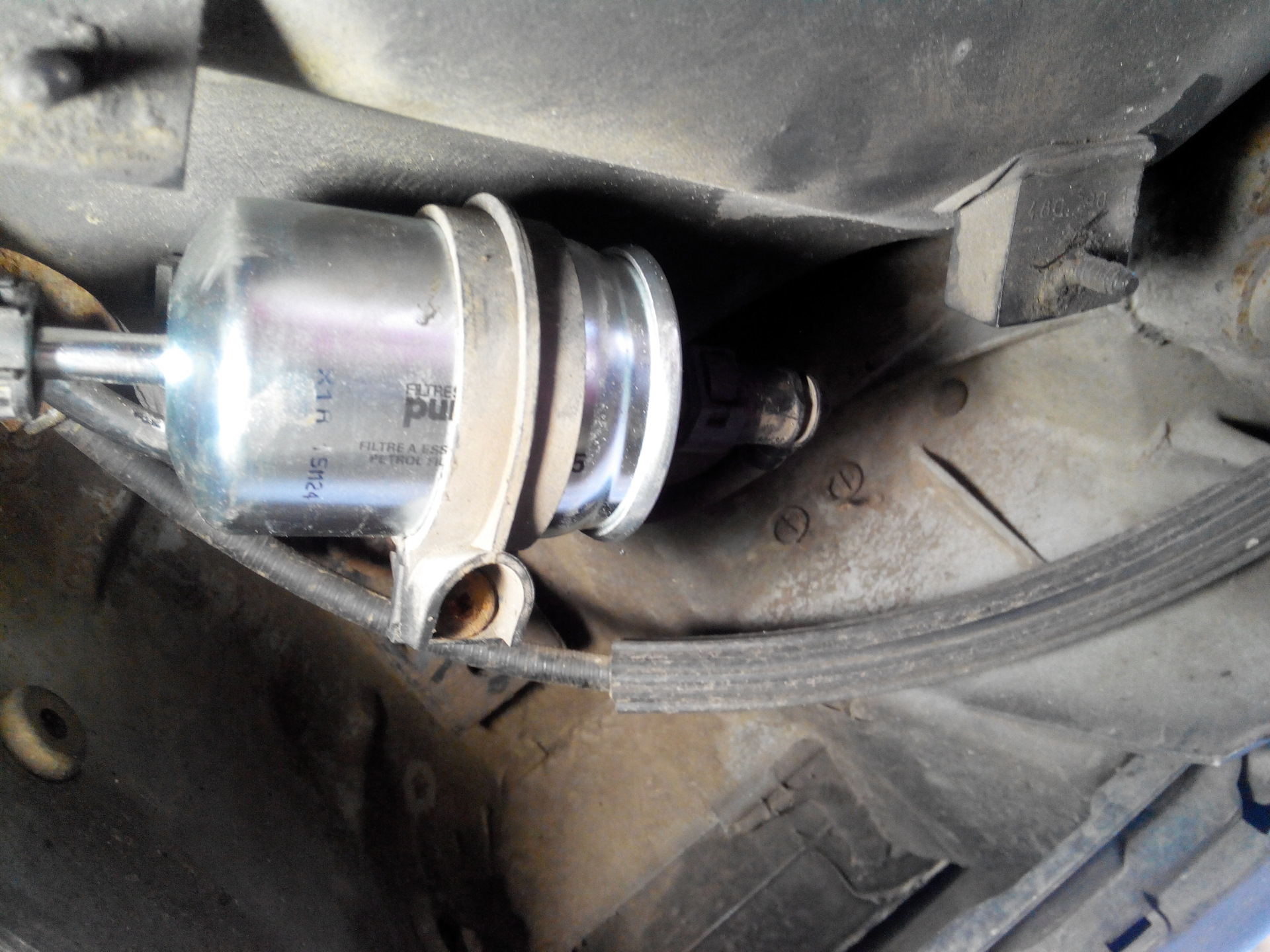

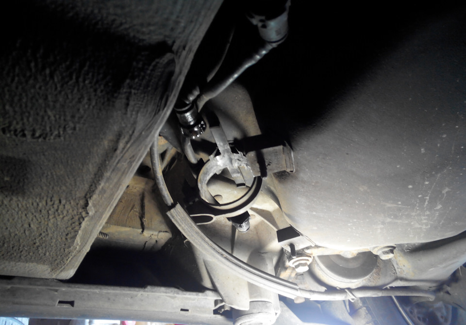

Установлен фильтр возле бензобака, со стороны пассажира. Удерживается пластиковым хомутом, который фиксируется саморезом. Разжимаем клипсы (я использовал спец.ключ), вынимаем старый фильтр. предварительно обмотав ветошью чтобы не облиться вытекающим топливом (грамм100).Устанавливаем новый, стрелкой к задней части авто.

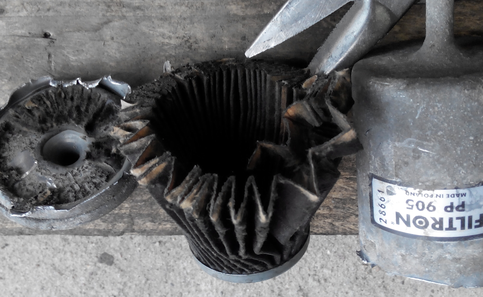

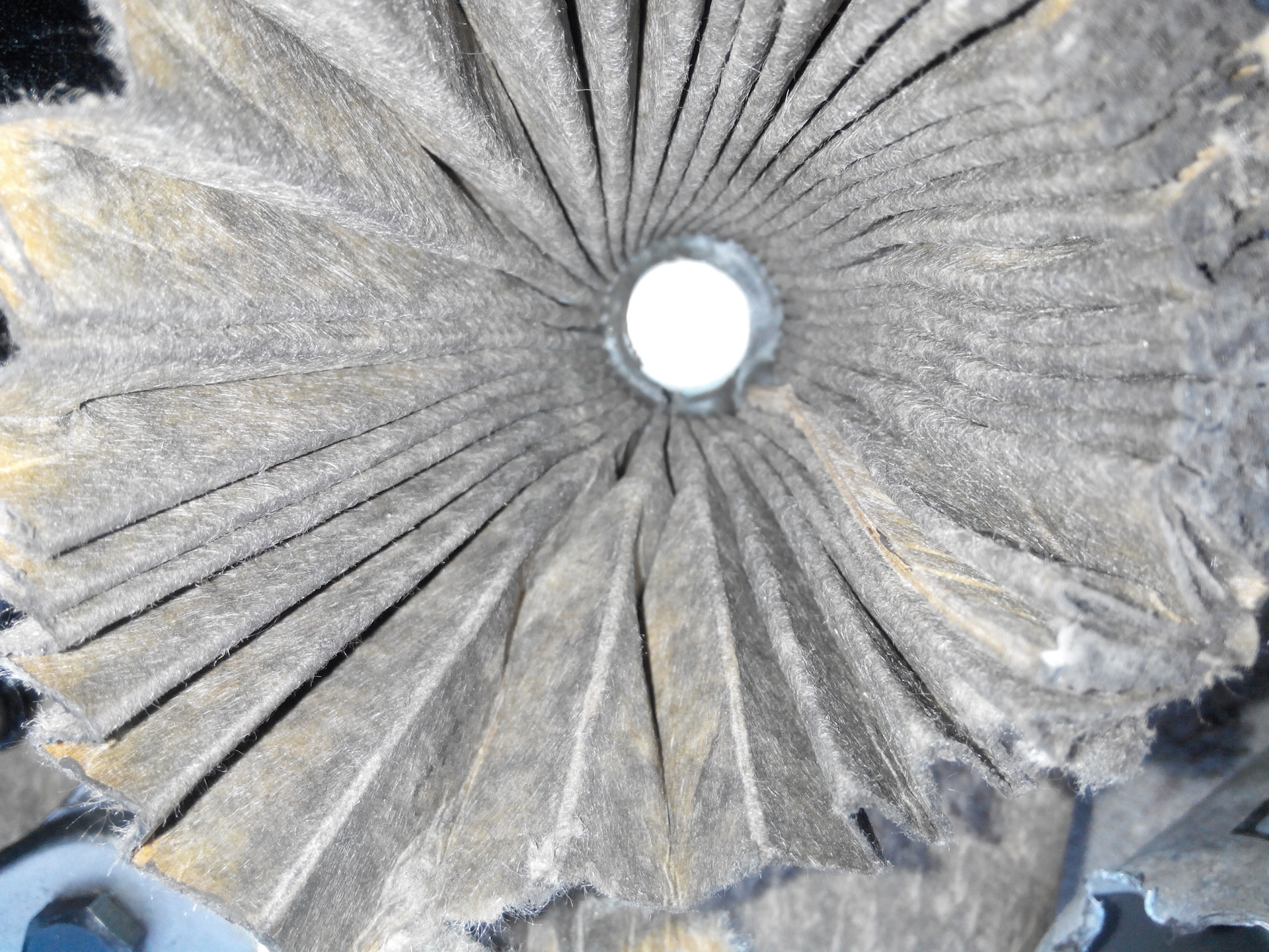

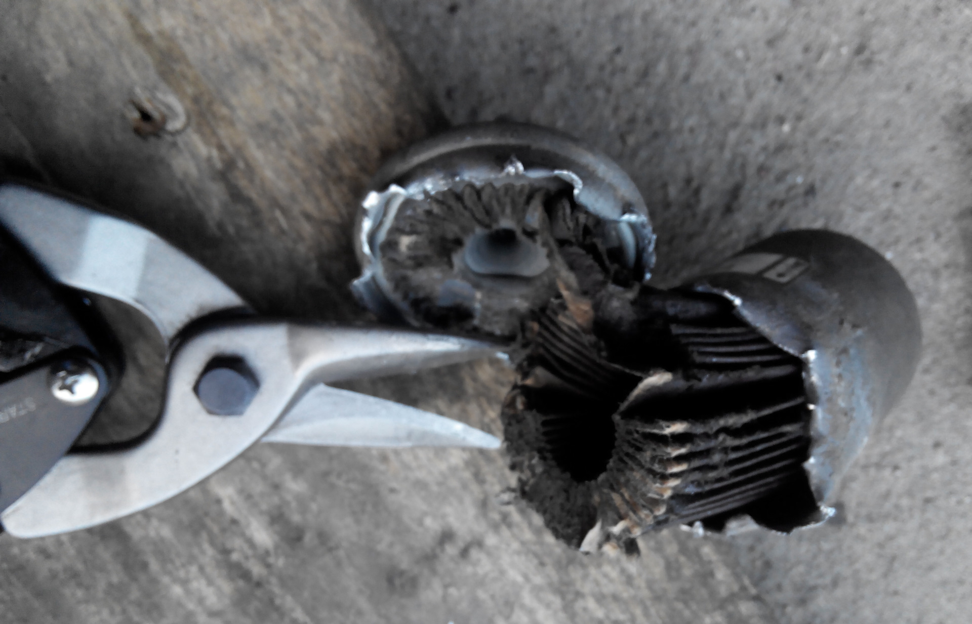

Из старого вытекало чистое топливо…после тряски показалась и "чача". Разрезал для "исследований"…))

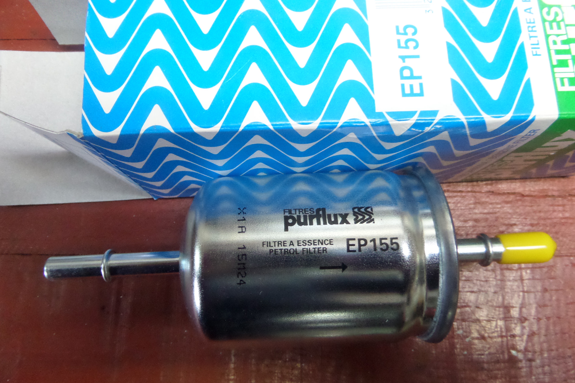

Purflux EP155 — Фильтр топливный

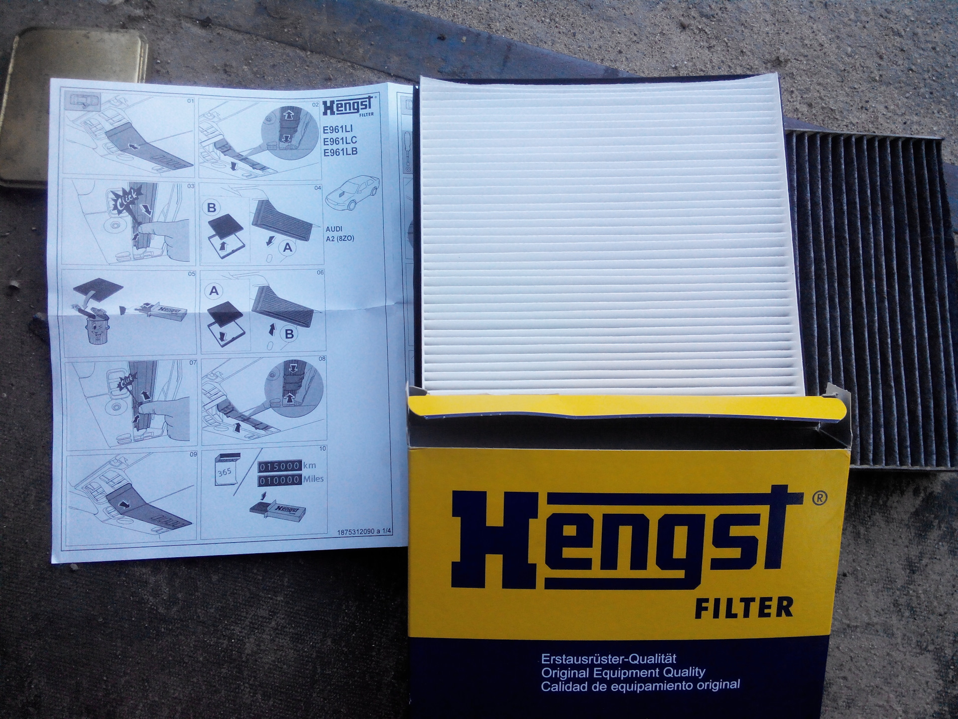

Hengst E961LI — Фильтр салона ( отчет по замене салонного фильтра )
Запчасти на фото: EP155
Запчасти на фото: PP905
