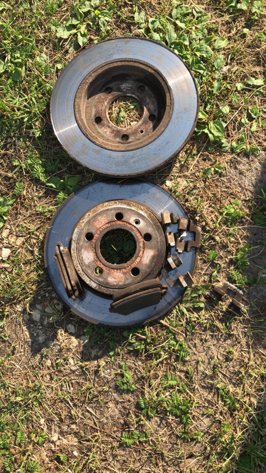

Brembo 08A33210 — диски
Brembo P85073 — колодки

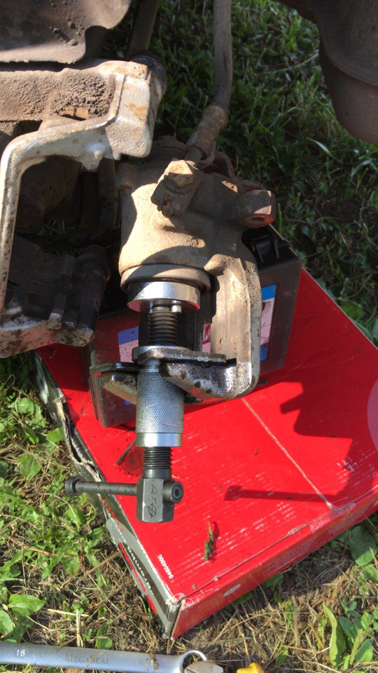

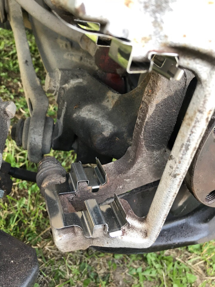

Снимаем суппорт.
Разжимаем поршня съёмником.
Съёмник обратно не выкручивался. Пришлось крутить за серебристую шершавую поверхность разводным ключём, чтобы вынуть его.

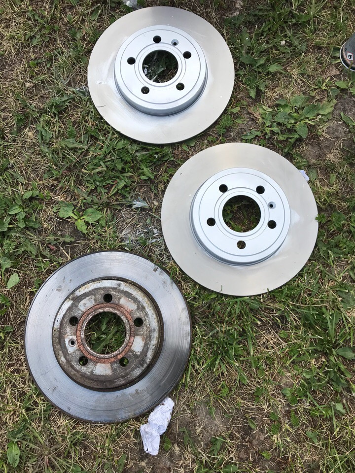

Новые диски были с некрашенными центрами. Задул их термостойкой краской для суппортов.

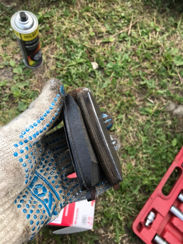

Сравнения старой и новой колодки
Ставим новые скобы и закручиваем на новые болтики, смазанные резьбовым герметосом. Всё это идёт в комплекте к колодкам.
