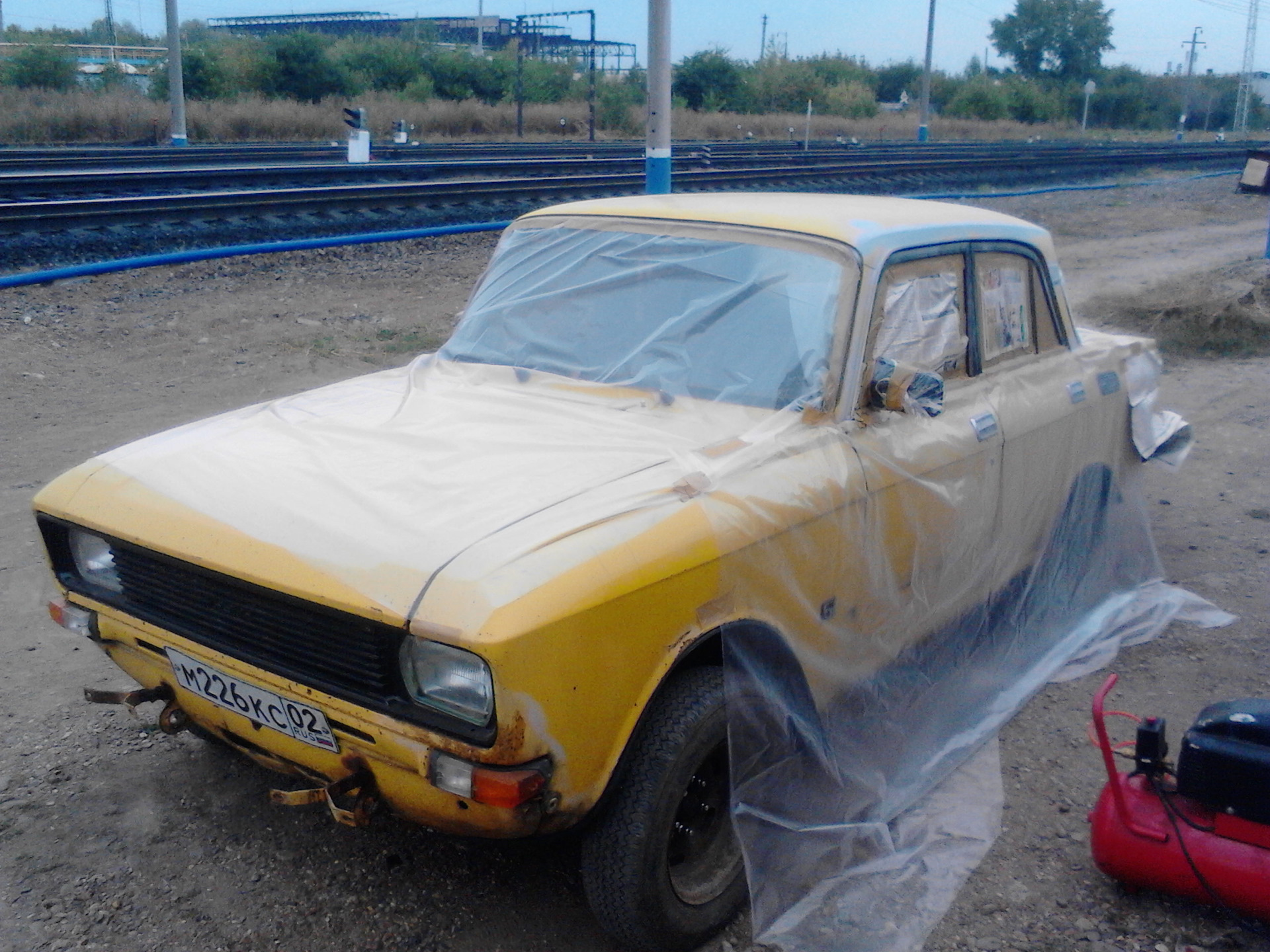

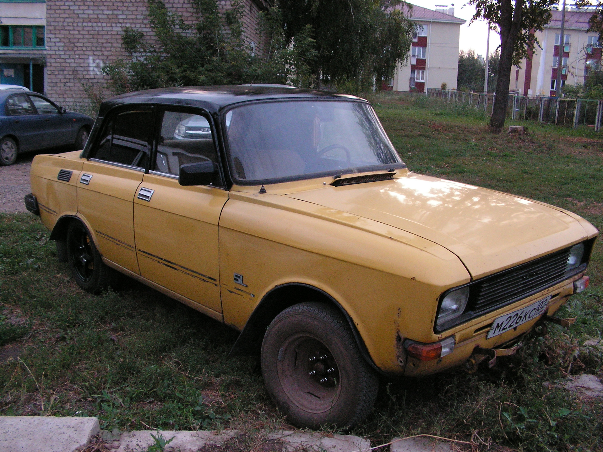

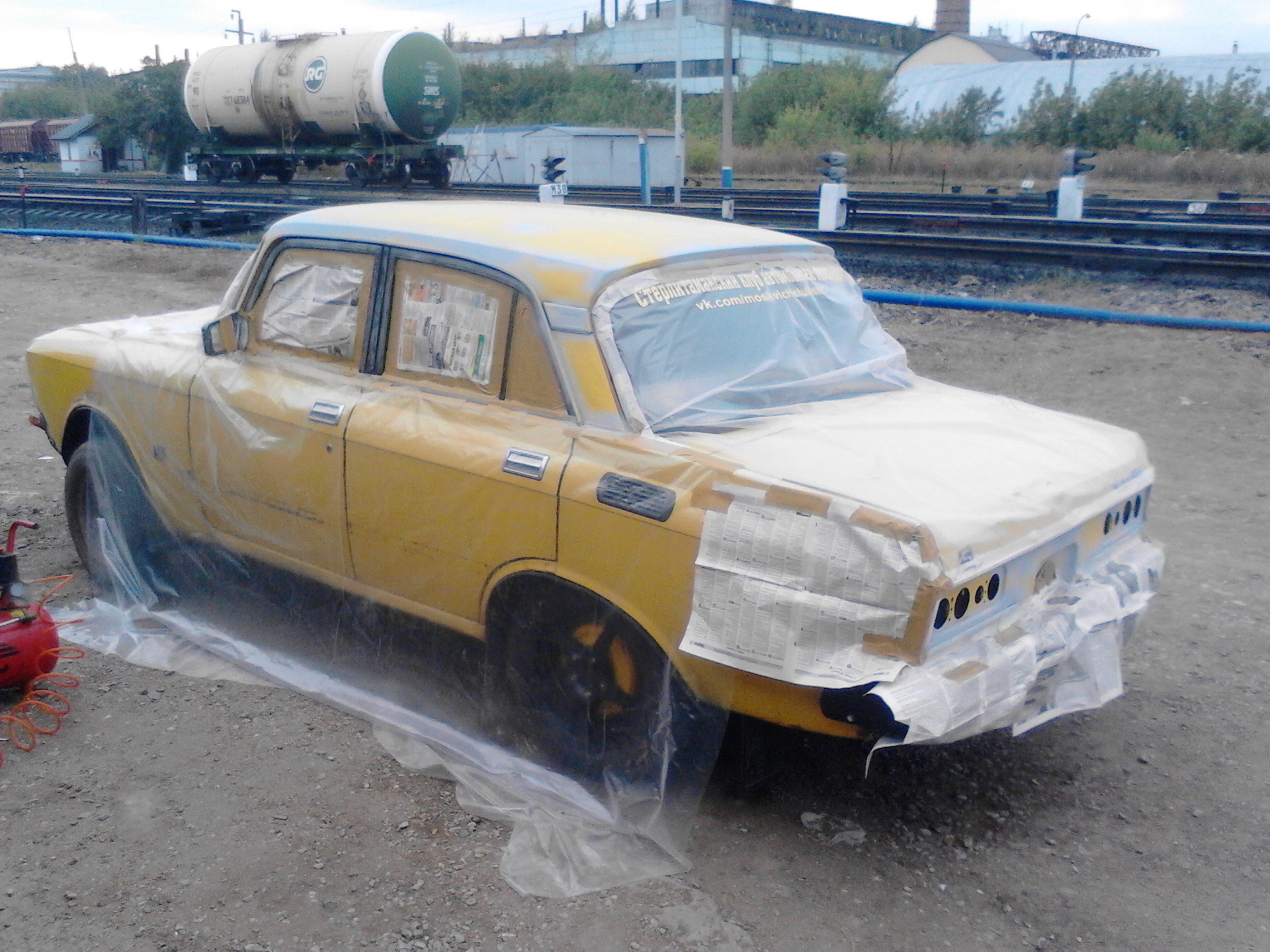

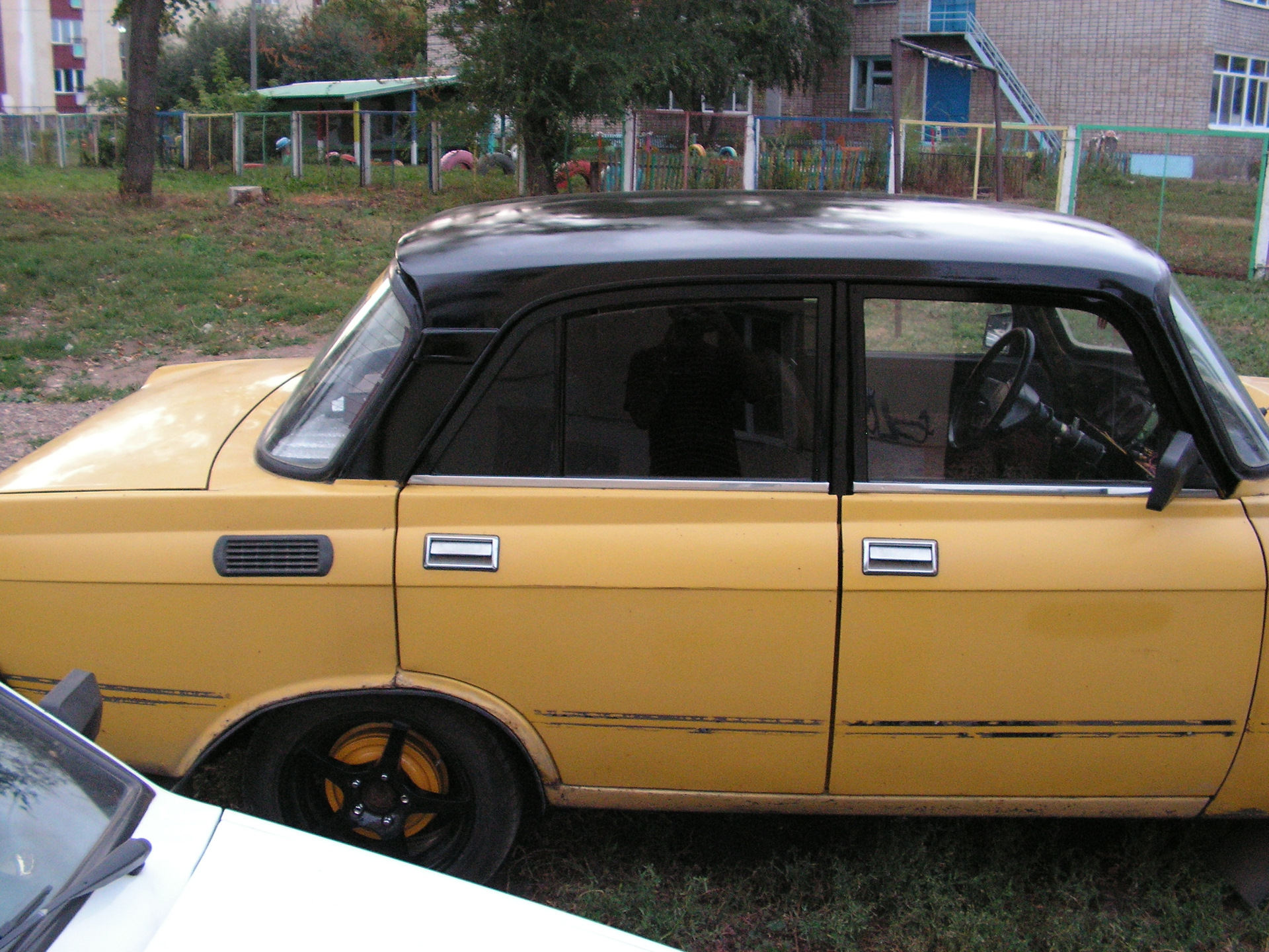

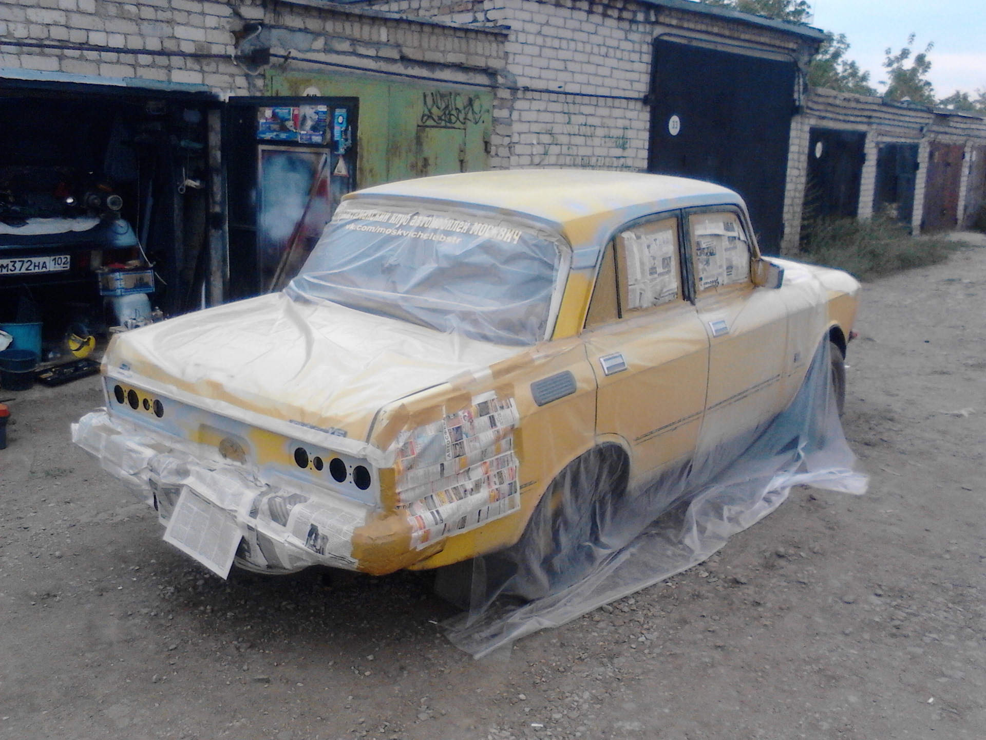

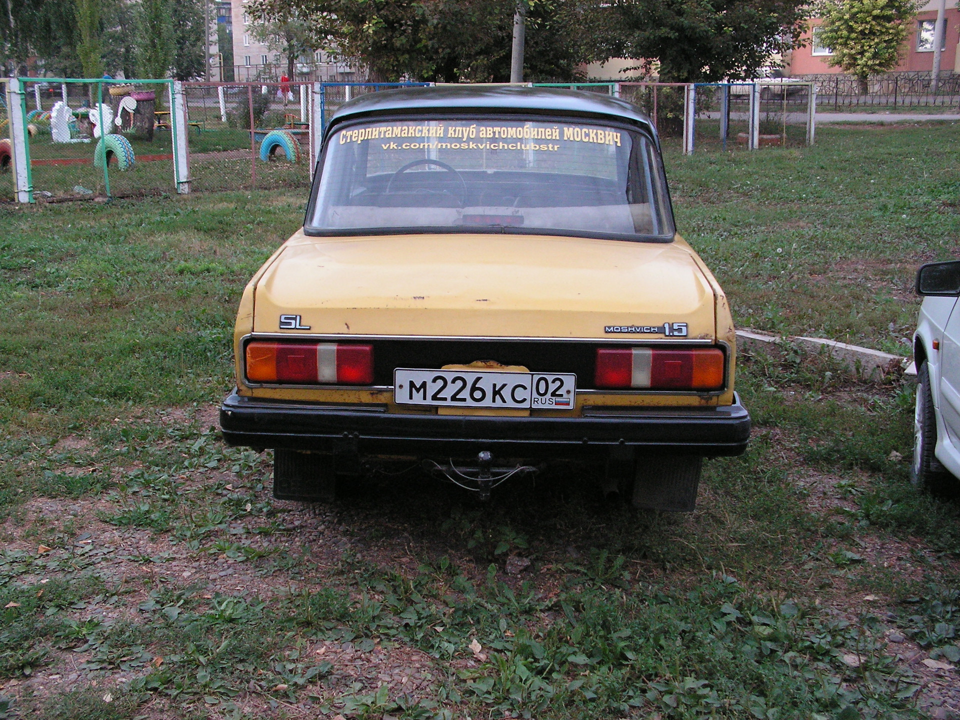

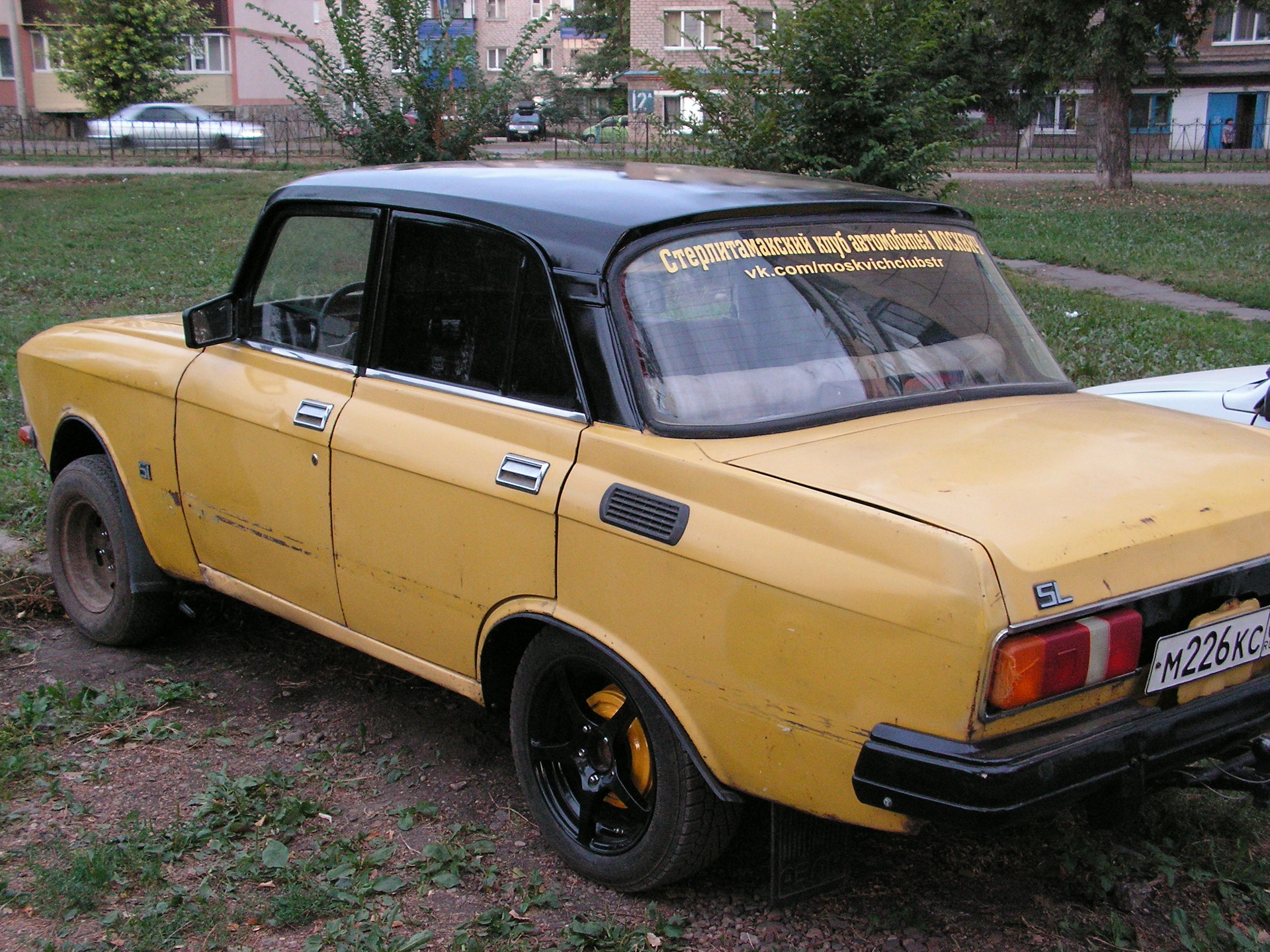

Первым делом я решил заняться покрасками. А именно покрасить крышу, всех дверей по верху наполовину и кантика задних фонарей хорошей чёрной краской с краскопульта. Модно вроде как стало красить задницу в чёрный, как по мне для моего стиля "ЧёрноЖёлтоЗолтистый" будет как раз! Красил возле гаражика своего, когда выпала возможность туда сьездить, было это в 2017г. поздним летом, просто не выкладывал запись, копил фотографии… Вышло по фоткам это так. Всё конечно же подготавливал как следует перед покраской ;)
Далее уже после покраски и после установки разбитого лобового уже в этом 2018году, вышло по фоткам так…

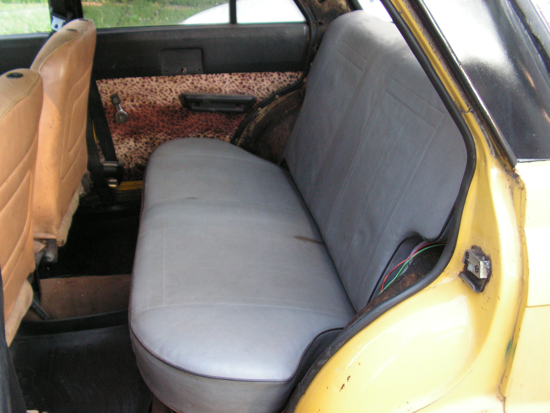

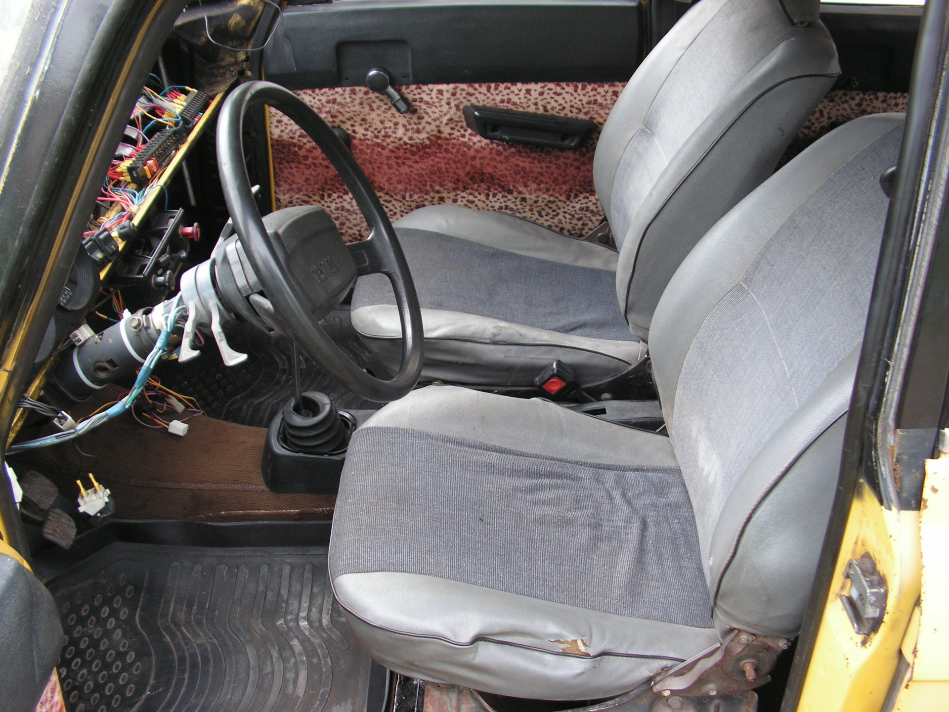

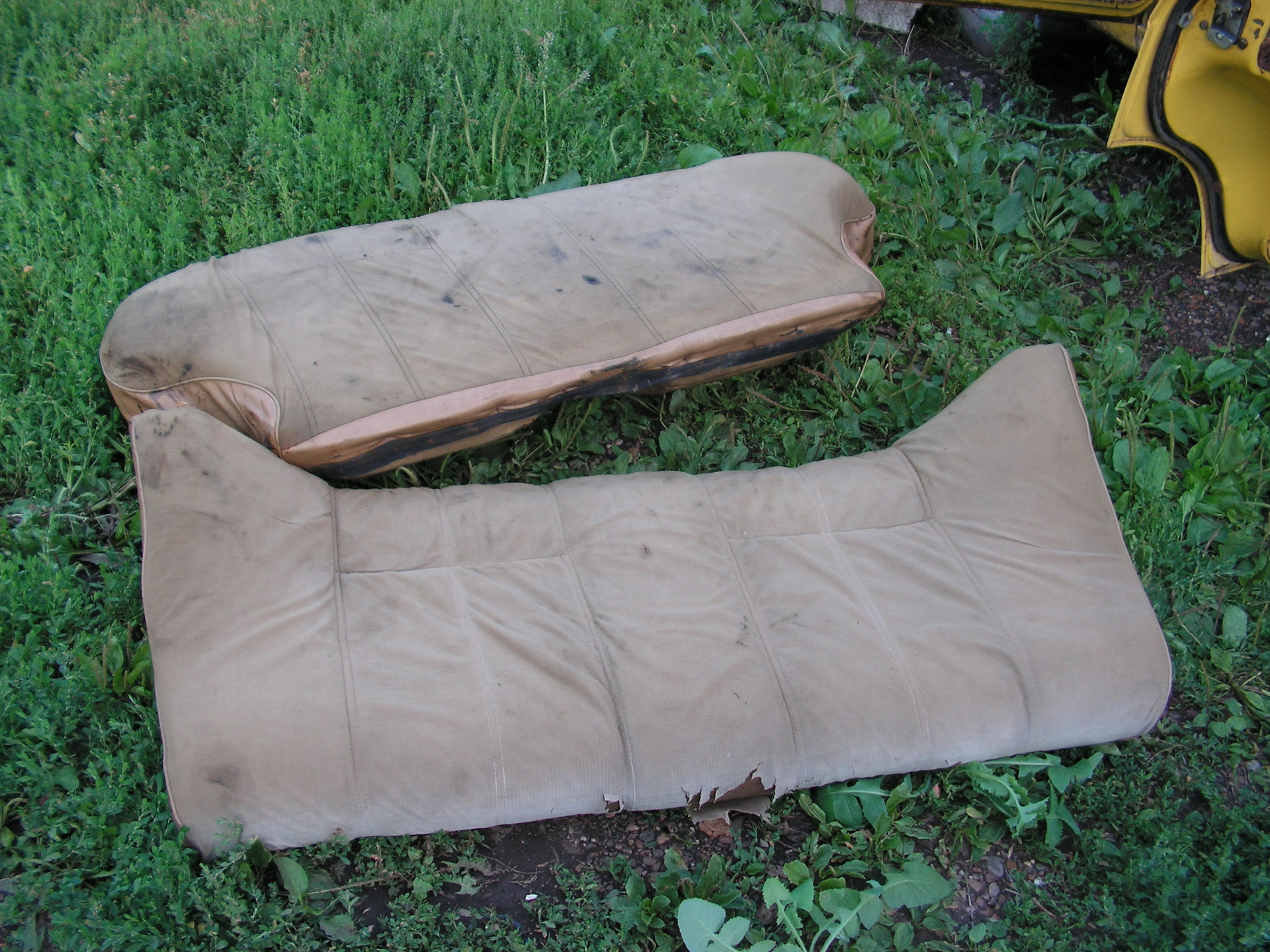

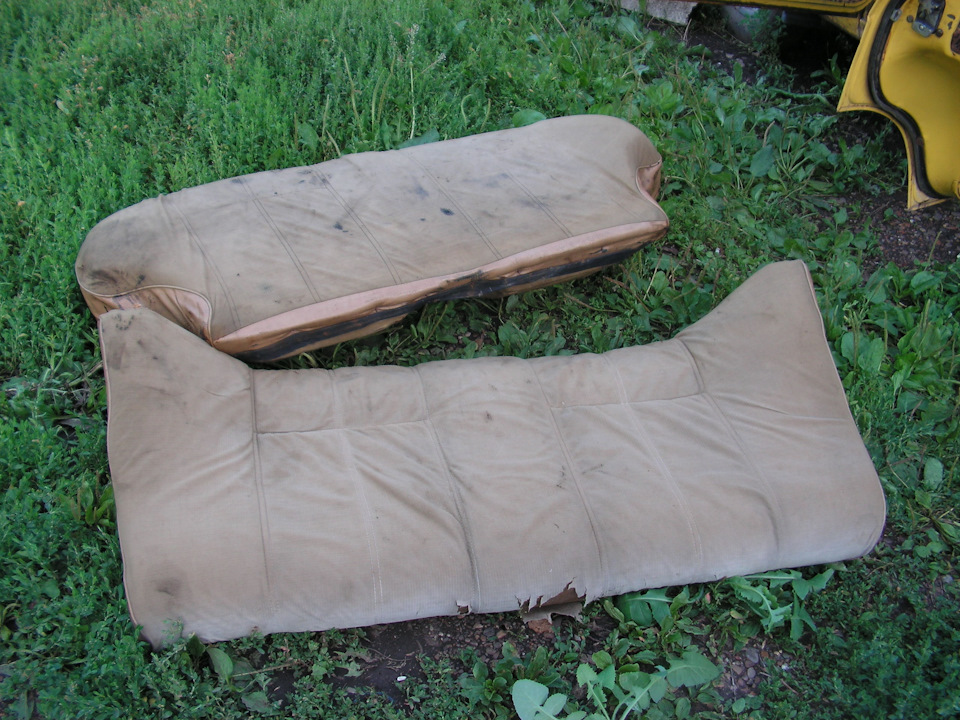

Далее была установка сидений на перед и зад от москвича412, они бодрые, высокие и почти не просиженные. Мои старые уже вышли из строя и пришли в упадок, просиженные, ткань уже гнилая и никакие мойки им не помогут…
Задние я установил без проблем, химчистка в этом году будет, пока руки не дошли. Они синеватого цвета, позже возможно буду обтягивать их во что то другое под цвет салона или стиля москвича…

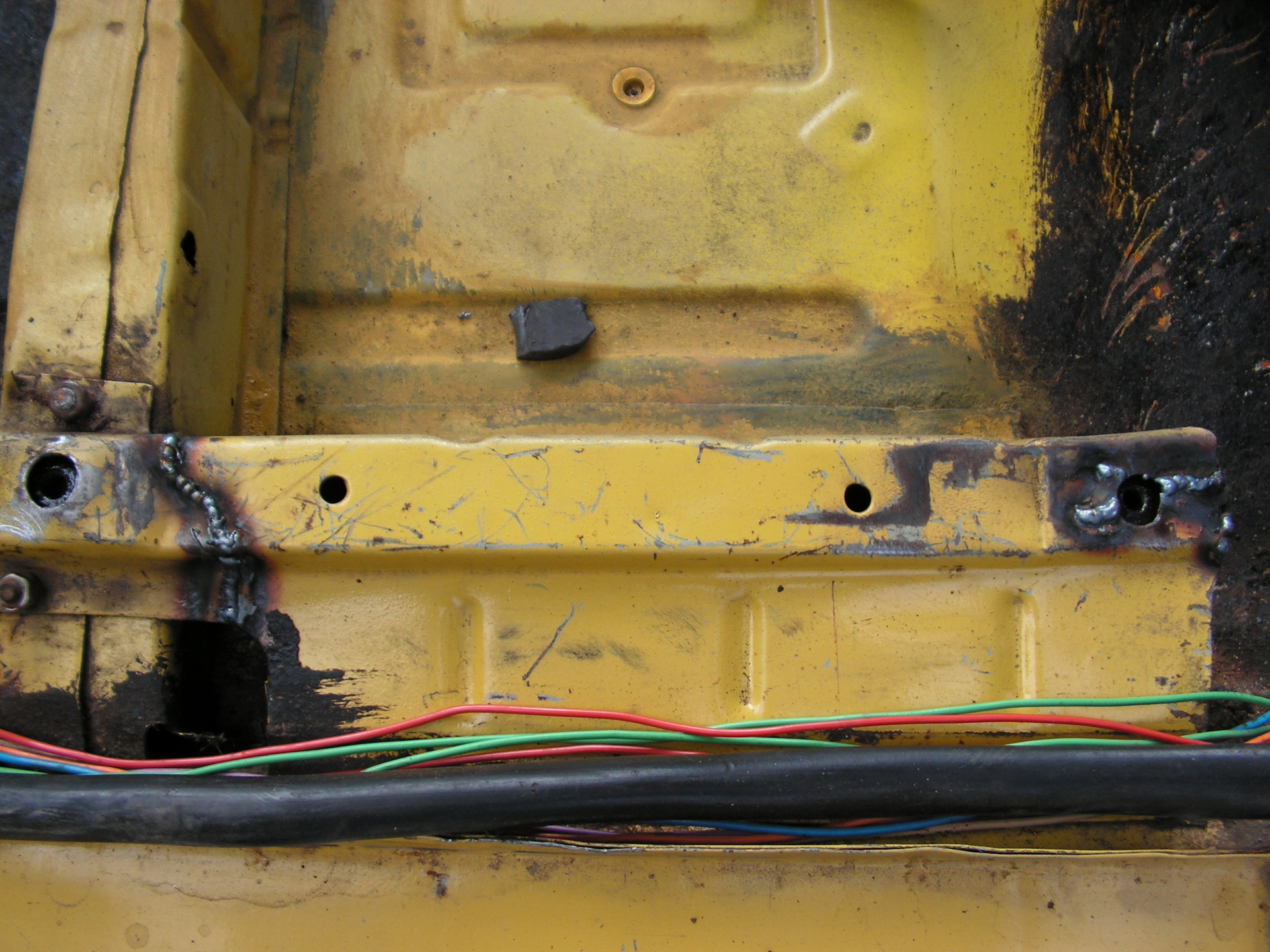

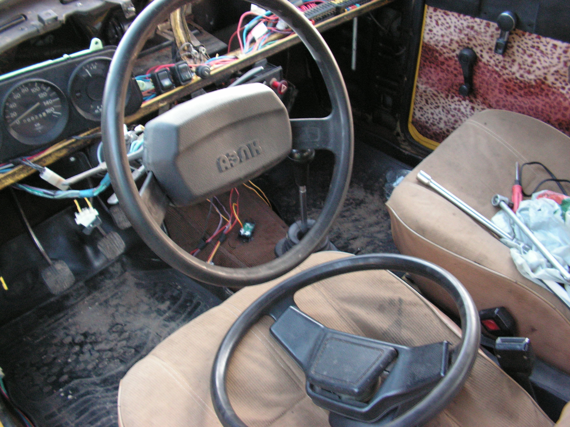

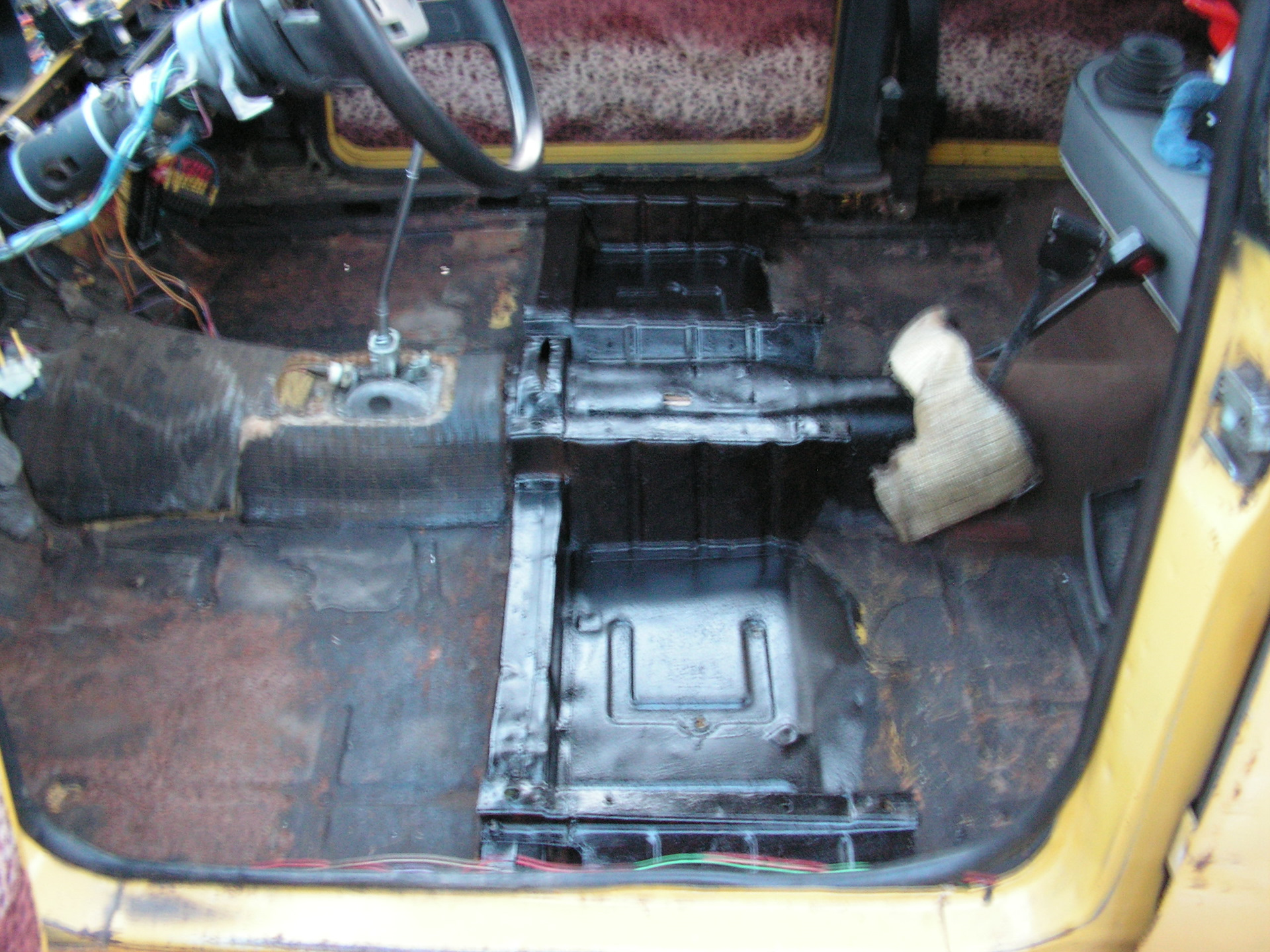

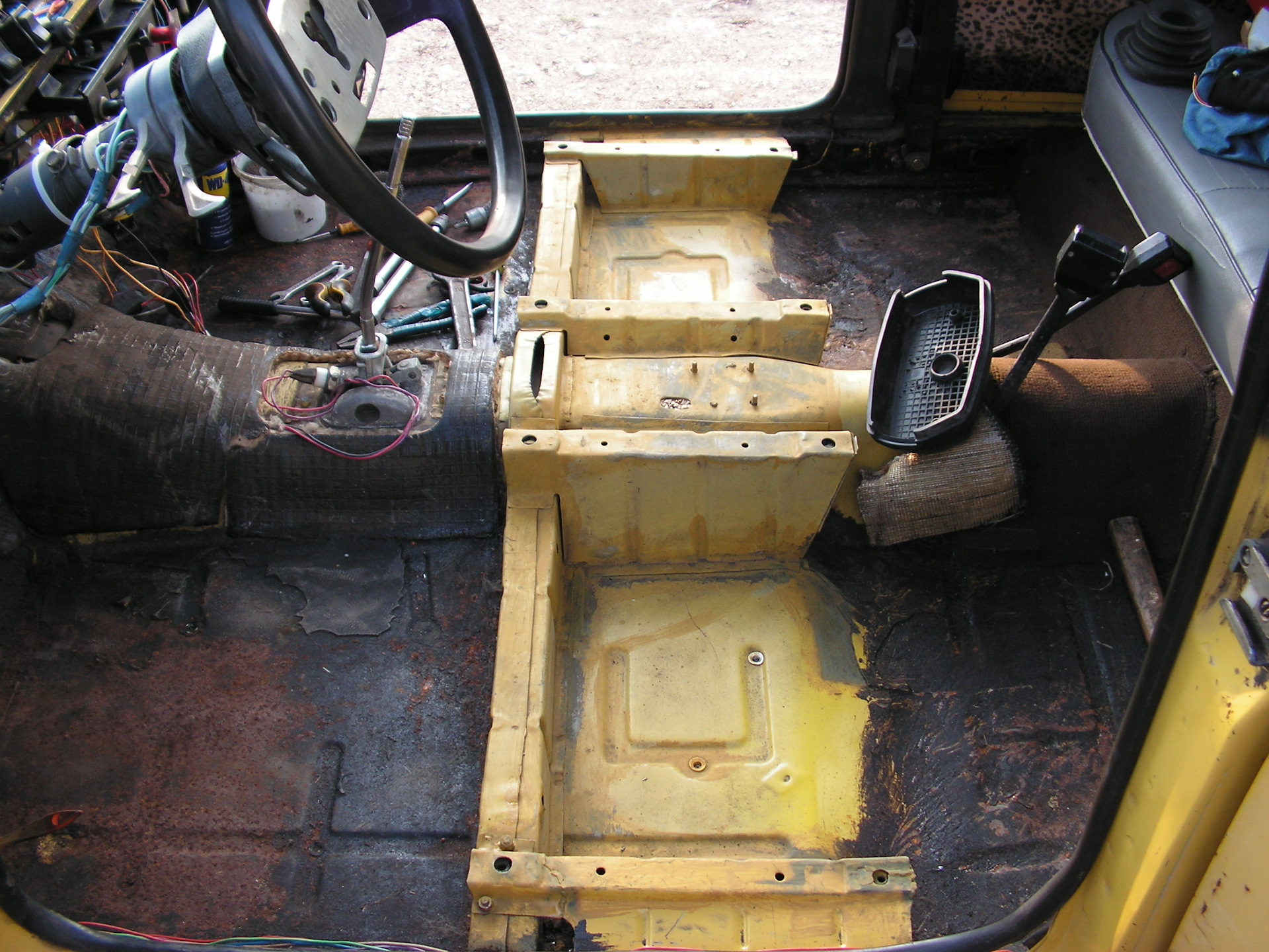

Далее принялся устанавливать передние, когда снял всё, вымыл пол под ними, грязь и оставшиеся осколки разбитого лобового убрал, потом поварил полуавтоматом треснутый металл в районе крепления сидений. Далее зачистил всю ржавчину что там была, затем всё протравил фасфатирующим грунтом и покрыл резино-битумной мастикой, затем после высыхания застелил родные люкс ковры и поставил уже свежие, более-менее бодрые передние сиденья от мск412. Салазки ихние смазал, теперь катаются вперёд назад и регулируется одно удовольствие. Они кстати выше люксовых, обзор для меня на месте водителя — увеличился. Фотографии как это было, сделал.
Ещё как вы можете заметить, я заменил руль люксовый, на руль обычный от москвича 2140. Мне нравится он больше чем люксовый, сам он большой и надпись АЗЛК как раз кстати для москвича — мелочь а приятно. Кнопка сигнала понравилась — она мягкая, в отличии от люкса.

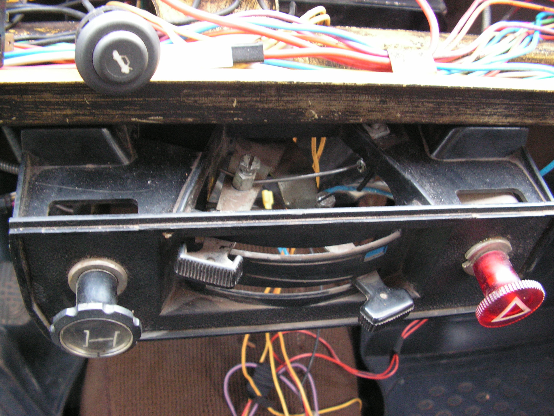

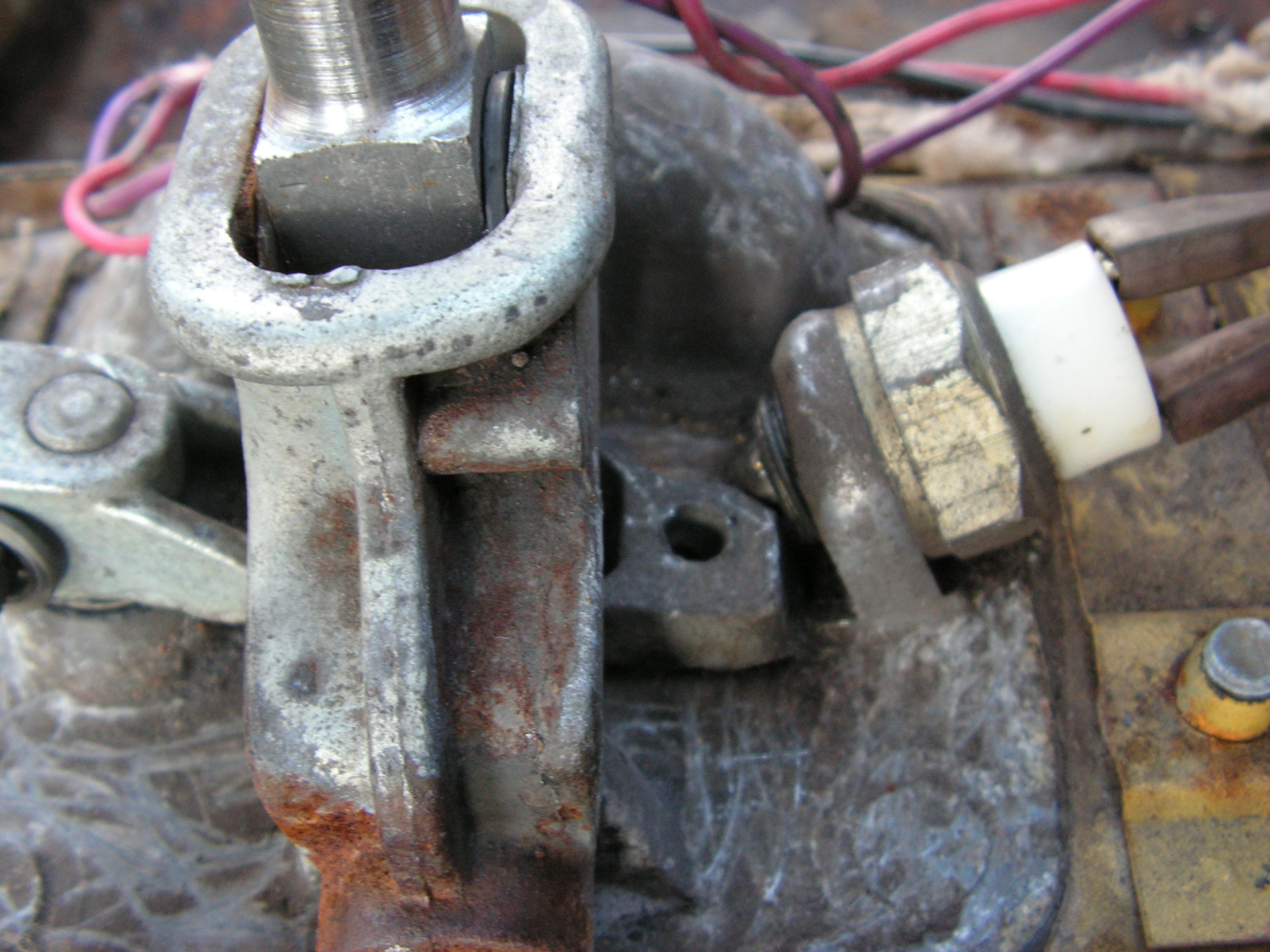

При снятии сидений и обработки под ними, пока сохла мастика был снят тоннель, я наконец то решил давнюю проблему с включением света заднего хода. Рычаг который касается шарика датчика включения уже износился от времени и при включении задней передачи свет заднего хода загорался и тут же гас при отпускании руки с рукоятки кпп. Проблему решил с помощью ключа на 27мм и прокладки которая там стояла на датчике, этакое кольцо-прокладка. После убирания её и включения передачи, стал уже поближе рычаг к шарику датчика, от этого теперь свет заднего хода не гаснет…
Ещё большим плюсом к салону стала панель которая отдельно от торпеды простого 2140 может устанавливаться на консоль, заранее до торпеды. Торпеду буду ставить от 2140. Это рычажки переключения печи воздуховода и открытие и закрытие уличного воздуховода спереди возле лобового, аварийка и ручка подсоса.
Так вот, суть была в том, чтоб воздуховод печки работал, нужно было укоротить тросик для задвижки что я и сделал, родной тросик подошёл немного укоротив его. А вот чтоб открывался лючок с улицы, пришлось взять тросик капота от волги моей газ3102, укоротив его до нужной длинны, родной люксовый был слишком коротковат. Всё вышло здорово с работой, все тросики смазал, всё отлично открывается и закрывается чему несомненно я рад. Игрался с этими задвижками наверное минут 20 потом :)

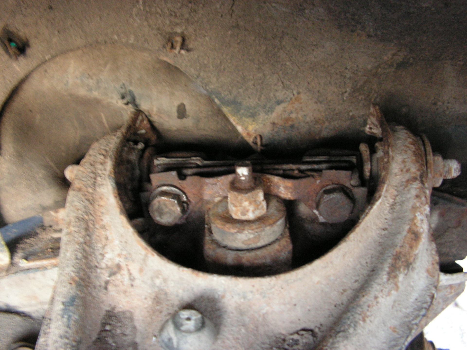

Далее на глаз выставил угол наклона правого переднего колеса подложив 3 спец-пластины, вышло здорово и теперь машина не так сильно кренится направо когда едешь по прямой дороге. А то раньше было так что как-будто нагрузили авто на правое сиденье много груза…

Надо кузов красить…а так на ободранном новшества не глянутся.
кузов осилю но позже, начал с крыши, дальше уже полегче, рыжиков море, есть дыры в передних крыльях, много работы надо сделать чтоб кузов покрасить, пока делаю то что можно было ездить — колёса, тормоза, двигатель, сиденья, чтоб удобно мне до гаража доехать, далее буду делать остальное…
такие же сиденья, снятые с Оды,
собирался ставить взамен люксовых.
до них стояли и семерошные, и от 412, и от раннего 2140.
— всё не то.
добавил поролона под обивку, вернув исходную форму
под пружины подложил очень толстый картон.
всё ! снова езжу на сиденьях SL. удобные они
незнаю как вам, мне пластик подголовники не нравятся…
по факту — они не пластиковые.
хотя отчасти соглашусь.
это единственный минус этих сидений…
ещё почему то люксовые сами по себе низкие, поставил от 412 и сразу выше стало и обзор другой даже с моими просевшими рессорами…
заблуждение.
это продавленный наполнитель в сиденьях…
возможно, всё равно пора их менять, тем более те пластмасски я потерял уже давно…
какие пластмасски ?
ну эти подголовники

Что прекрасно? Сидения от обычного 412-го с огромным зазором сзади возле арки колёс и дыркой на переднем, внизу? Чёрная крыша? "Тюнинг" довольно сомнительный, летом ещё и жарко от него. На заводе именно над этим авто работали опытные дизайнеры (в том числе и зарубежные) и им куда как больше видней "что лучше".
у меня стиль такой москвича, чёрножёлтозолотистый, вот и чёрная крыша поэтому, со всеми дырами и зазорами я разберусь
Какой стиль уже понятно, чтобы кузов сразу в утиль не ушёл, не забудьте антикор сделать. У них с завода краска с днища отваливается, а после определённого пробега это уже и так следует делать, по рекомендации завода. В противном случае машина превратиться уже в полный утиль примерно за два — три года, в зависимости от интенсивности использования. Некоторые это делали за год.
это я уже вкурсе, краска отваливается, большими кусками с большой толщиной :) что на полу внутри что снаружи, особенно возле передних лонжеронов…
