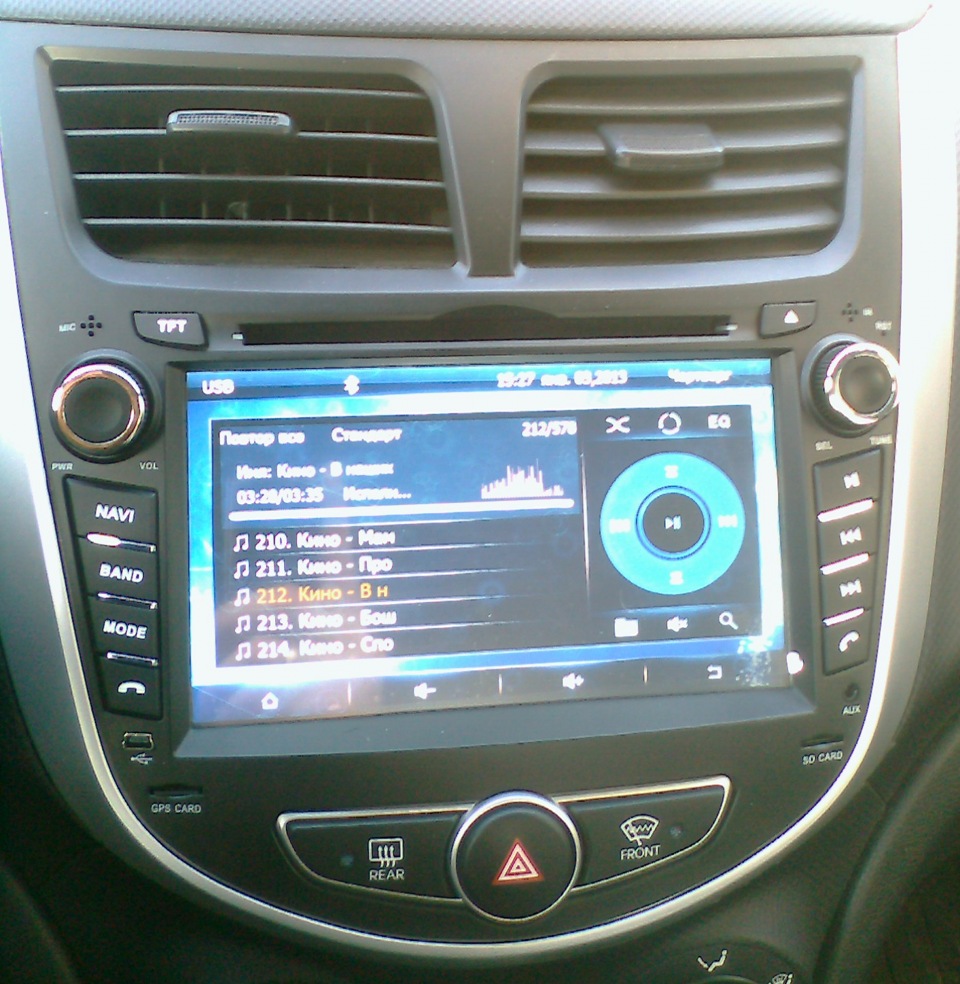

Перед новым годом сходили с женой, да воткнули магнитолку.
Это НЕ RedPower, который тыкают все подряд :) Мне понравилась больше.
Магнитола-навигатор-монитор. Так она 340$, но -10$ купон (на заказы >100$), -5$ выторговал, -10% вернулись на счет Qiwi акция была. Итого = ~9000, очень удачно в акцию попал.
Магнитола единое целое с рамкой, поэтому экран больше — 7".
Громкая связь работает, микрофон вполне себе ко мне повернут — меня слышат неплохо, я слышу тоже неплохо.
MP3 играют на ура, русский язык (опять же в отличие от redpower) показывается сходу и без проблем.
Время берёт по GPS само — работает удачно.
iGO Primo который идёт с ней — работает на ура и без проблем, но не русифицирован.
Как дойдут руки — попробую запилить навител.

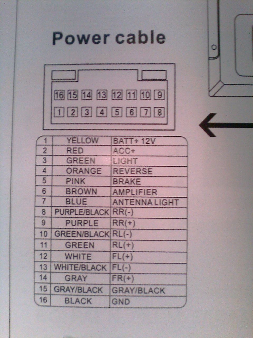

Наверно так иесть до этого была филипс иобычная штатная заводил включались автоматически .Эту нужно скнопки запускать.Незнаю что делать
проверить подключение. вообще штатный разъём с переходником правильно подключает и то и другое. проверь, может какой-либо пин выпал, или провод оборван, или еще что. но 100% что-то с питанием.
у меня сперва тоже не включалась — выяснил, что провод при полном втыкании выдёргивался от давления. вытащил, повернул разъём, вставил — стало всё ок.
Привет взял аппарат вроде этого не могу разобраться как настроить радио часы нави и т.д глушу завожу всё слитает если можно опиши как делал
ничего не делал, просто всё работает.
возможно, не подключен провод постоянного питания?
там к ней подходит +12 когда заведено (включено) и +12 всегда (для сохранения)

подсветка красная или меняется?
только красная, меняется у redpower. у этой только паяльником :)

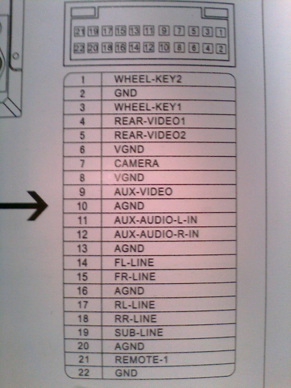

Очень хочу заменить родную магнитолу, но мучает вопрос — провода подключаются как родные или там надо что-то резать, крутить и т.д. Подскажи, пожалуйста
почти всё как родные, НО — управление на руле требует добавить один пин в разъём, либо зачистить и прикрутить сбоку к родному.
я сперва воткнул просто разъём — и управление не заработало. пришлось вытаскивать и добавлять еще один пин.

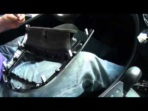

Спасибо. В общем надо со знающим человеком ставить. Ни у кого, кто сам поставил китайку, нет подробной инфы по установке, к сожалению
ээээ… там не надо ничего. есть же даже видеоинструкция :)
вот например: www.drive2.ru/cars/hyunda…rnal/4899916394579115691/
вполне подробно
видео:
видеоинструкция прилагается с магнитолой? Я на странице продавца не нашел
нет, это не от 1-в-1 от моей. но мне этого хватило.
там самое сложное — оторвать рамку оригинальную.
дальше проблем нет, открутил всё что откручивается, прикрутил на новую, разъёмы соеденил, управление от руля кинул проводок, воткнул на место, радюсь.
а, еще антенну примагнитил в бардачке по-крепче.

При установке один момент — управление на руле надо отдельно проводок кидать, в переходнике пина на управление нету почему-то — в отдельном разъёме проводок приложен.
