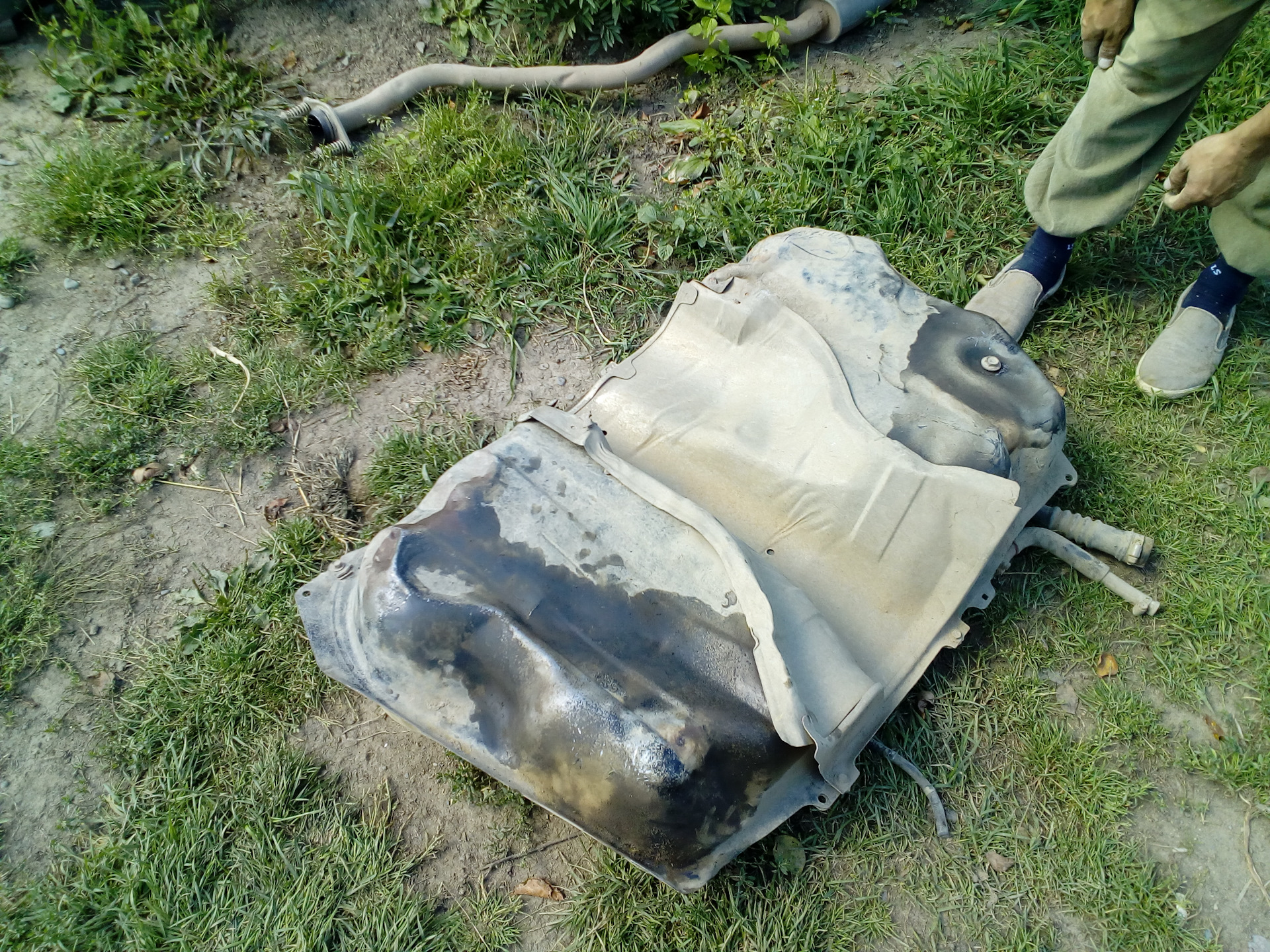

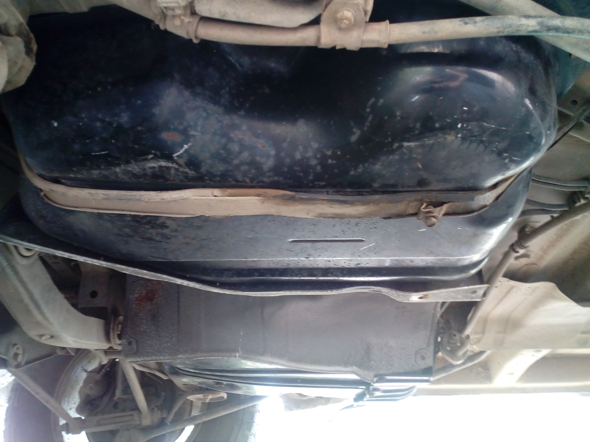

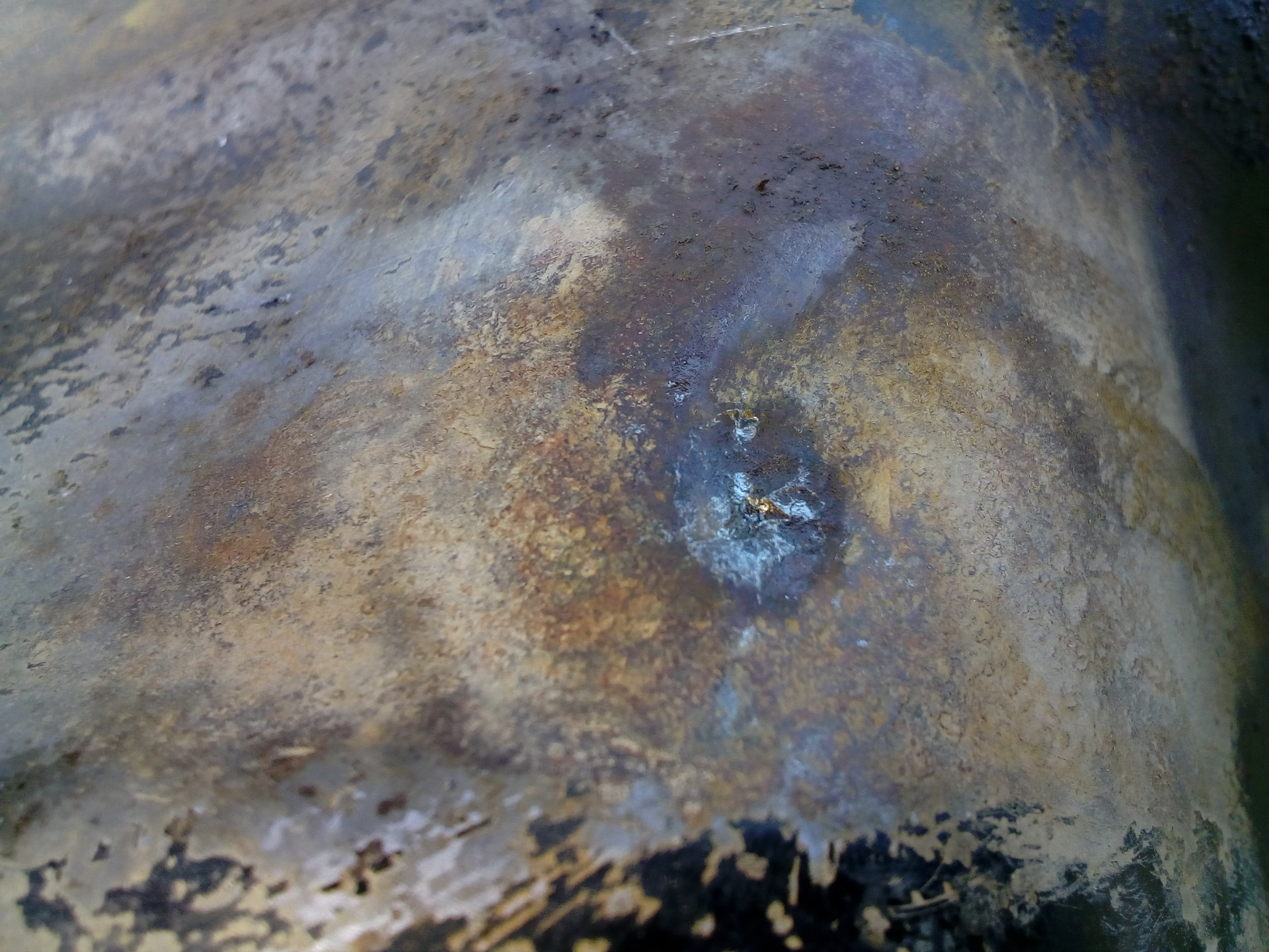

Когда я только приобрел Красавца, при осмотре все было хорошо, единственное на, что я обратил внимание тогда, что был вмятый бак с двух сторон, но так как все остальное днище автомобиля было можно сказать на отлично, короче я даже не обратил внимание, ну значит, старый хозяин где то вмял.

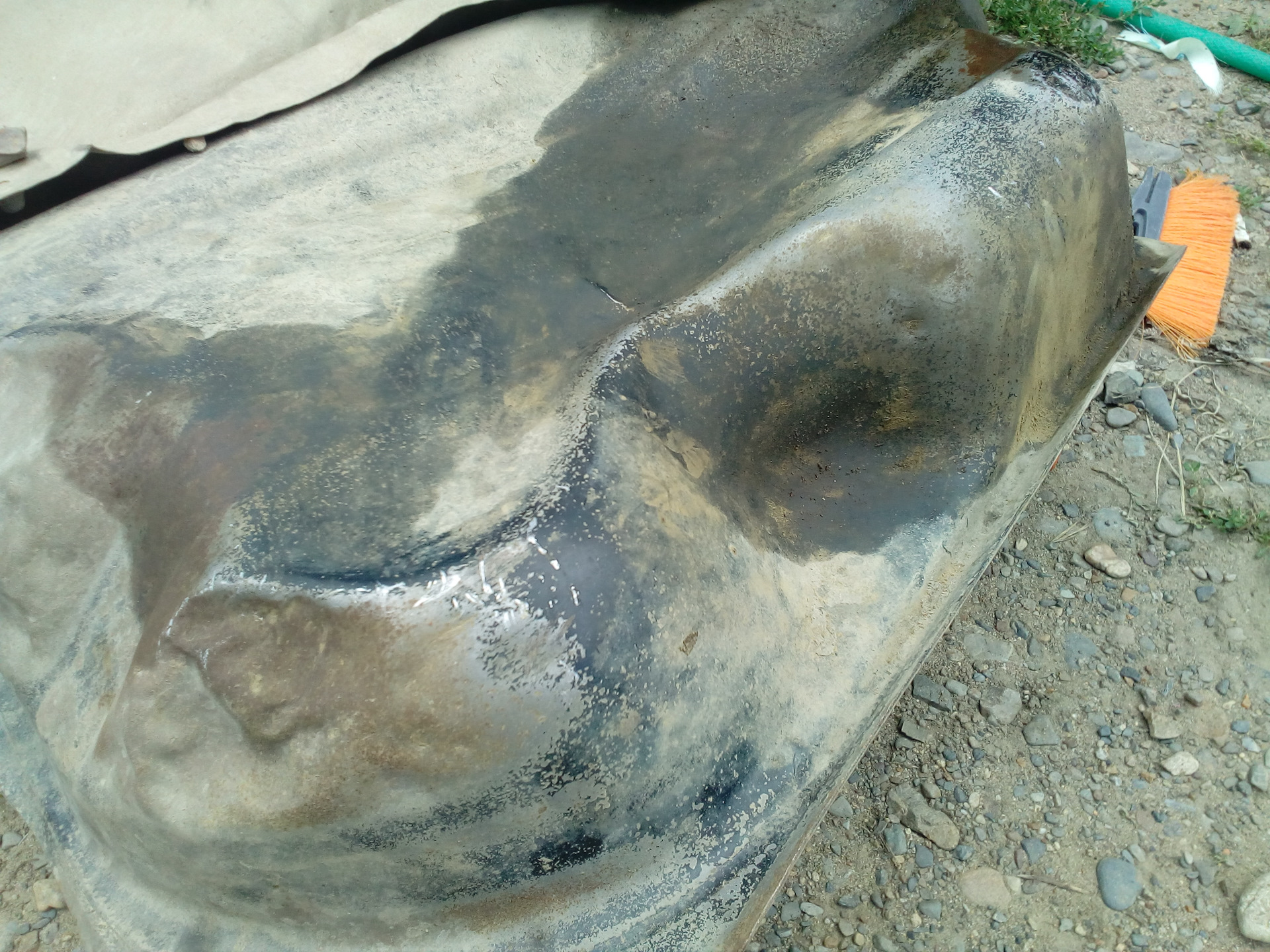

Зимой бак у меня потек, это не вошло в БЖ, так как отдал машину мастеру, тот снял бак и заварил, там была трещина не большая, как он мне сказал, это произошло потому, что бак деформирован, и вследствие он нашел где и дал течь.
Заварил ездить можно ) дальше )

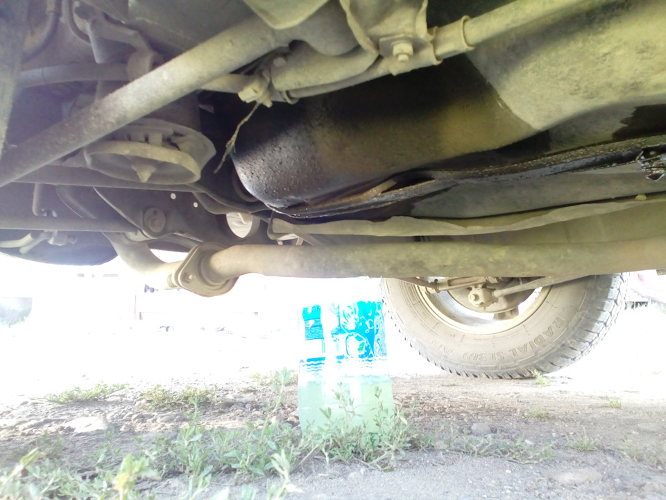

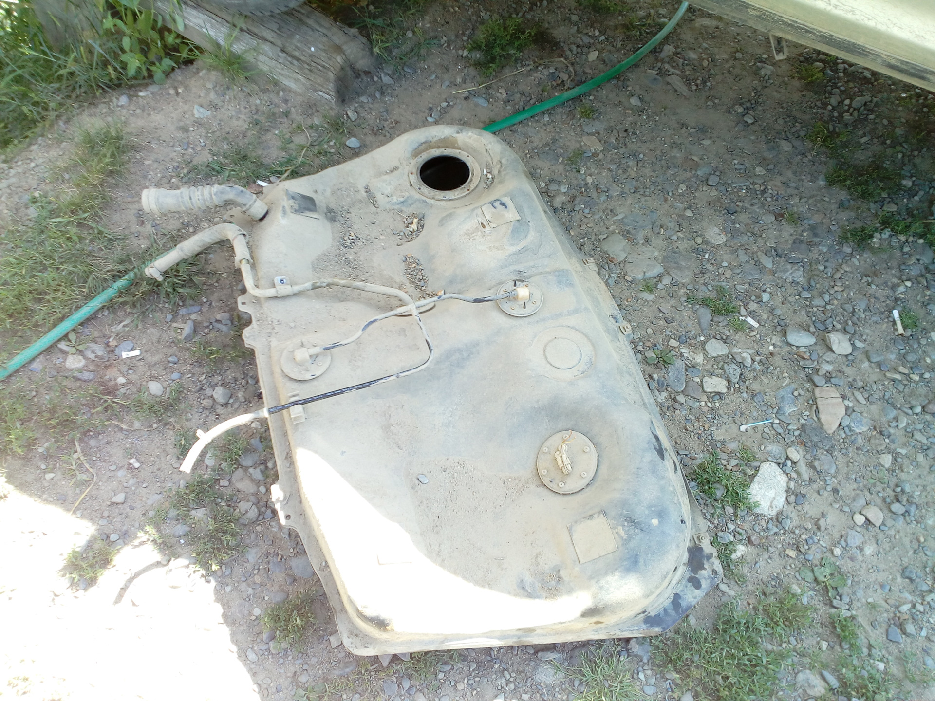

Буквально дня три назад проходя около машины, почувствовал запах бензина прям свежак, сразу посмотрел под машину, смотрю на бак и там методично льет) бензин, ударов у меня не было, да и эксплуатирую я его мало, значит опять образовалась трещина или дырка.
Сразу в ДРОМ, нашел бак родной контракт, он был один на сайте, я с вечера позвонил, и забронировал его до утра )

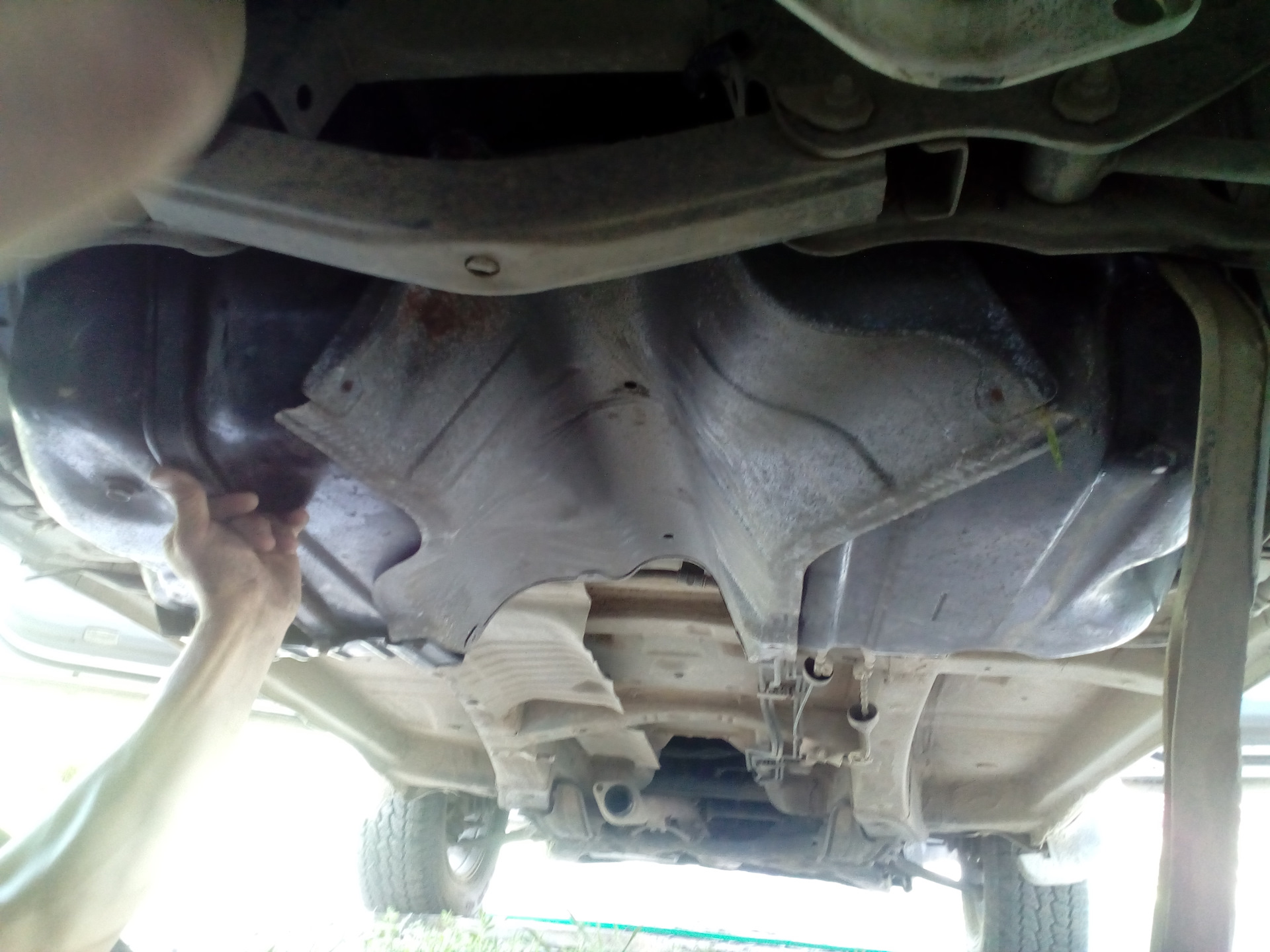

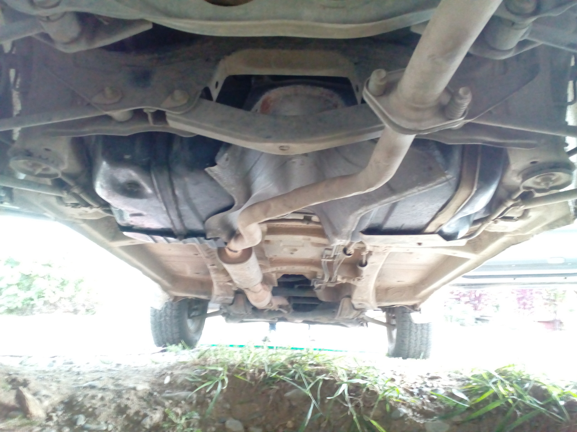

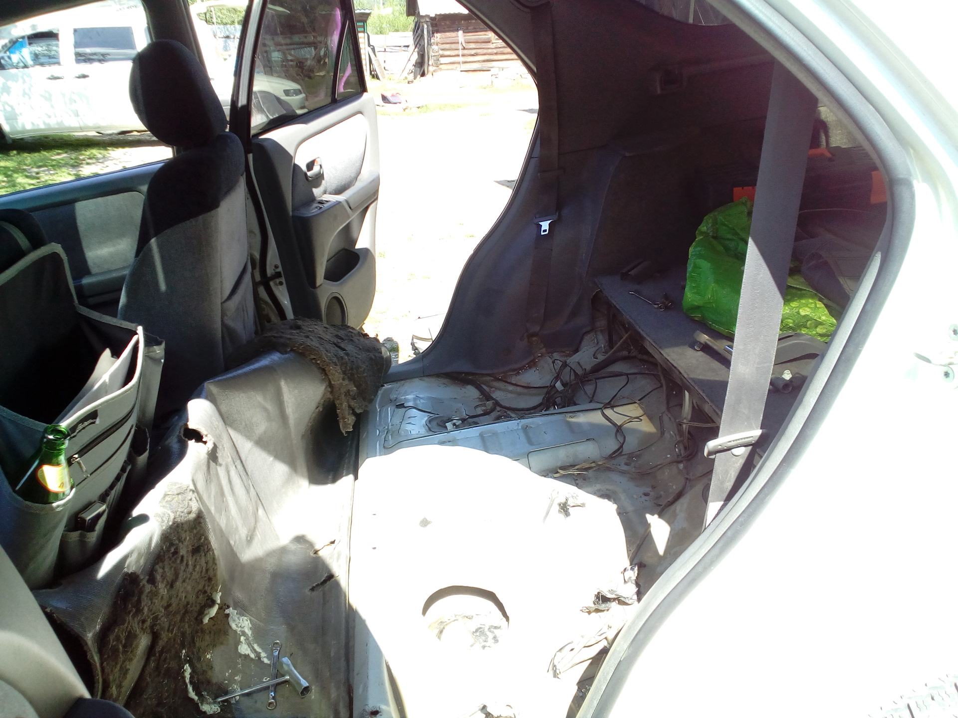

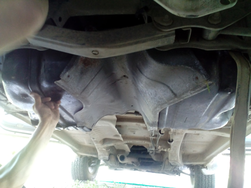

Этим же вечером мы с Братом начали снимать бак сами, все ничего, но бензина в нем было много, и как мы не пытались слить весь, не смогли, поэтому по снятию бака было немного тяжеловато его удерживать, так как бенза там было много.
А так в принципе все просто
Снимаем кресло задние освобождаем все,

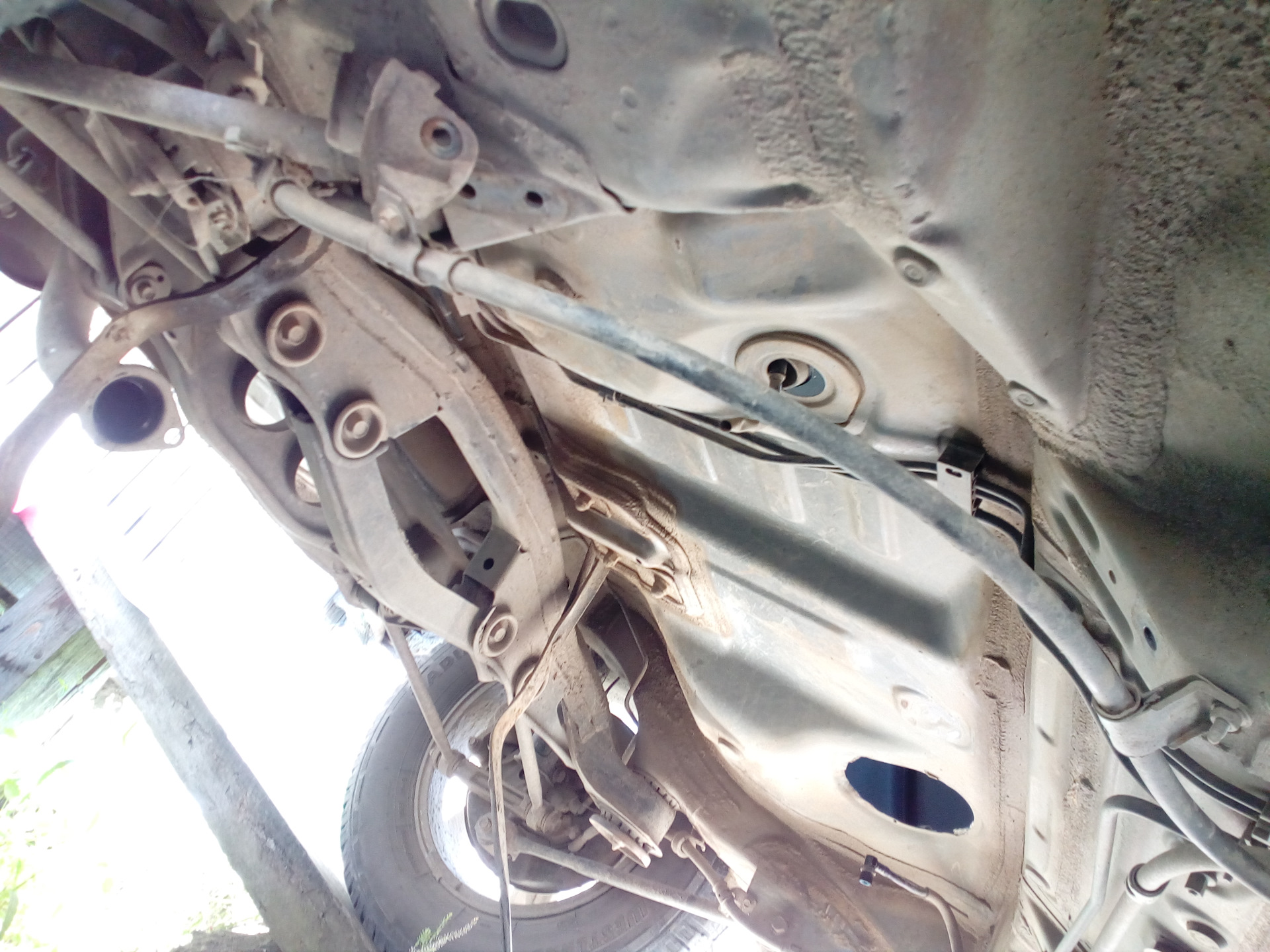

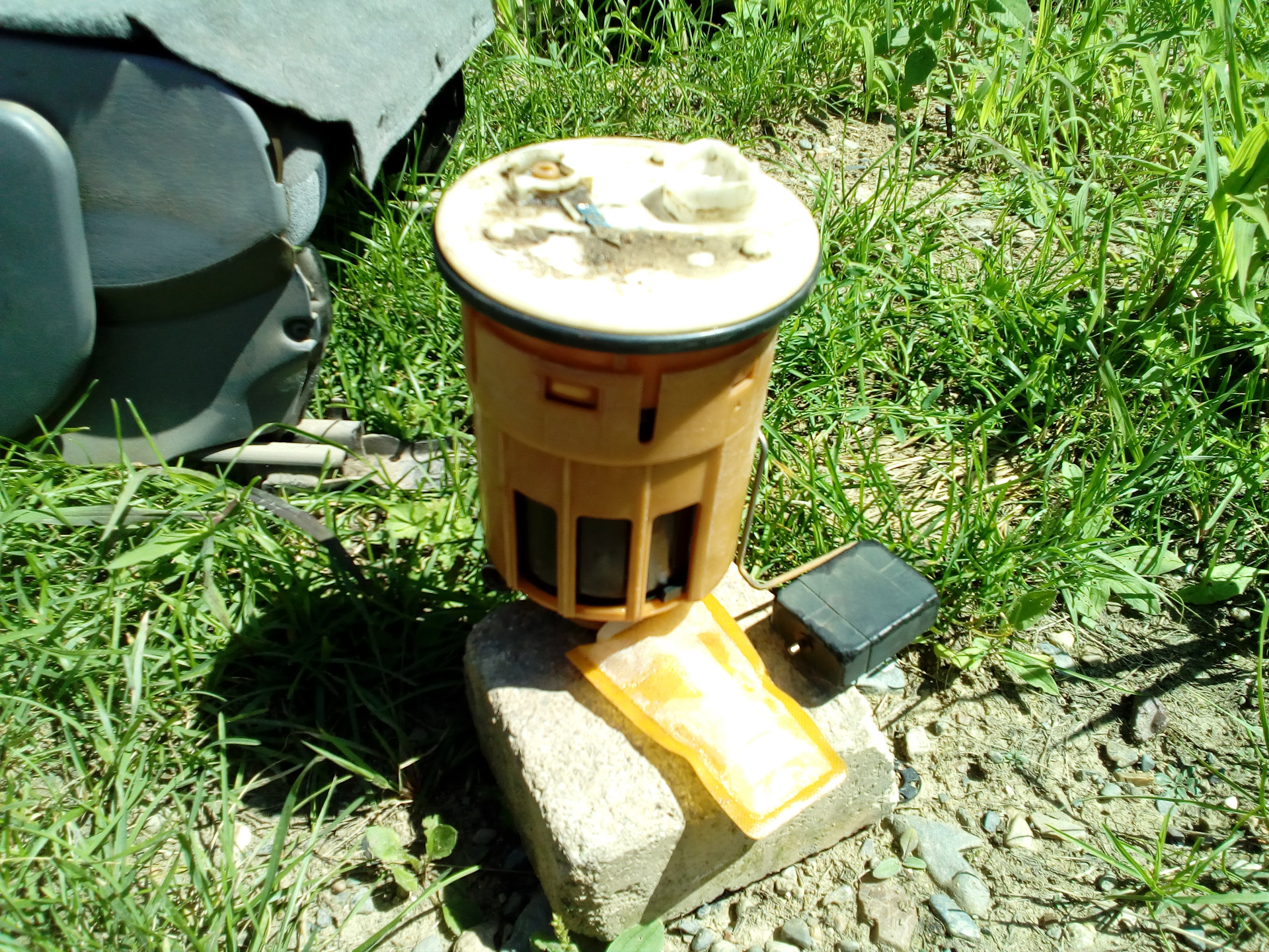

Снимаем насос, все шланги, фишки .

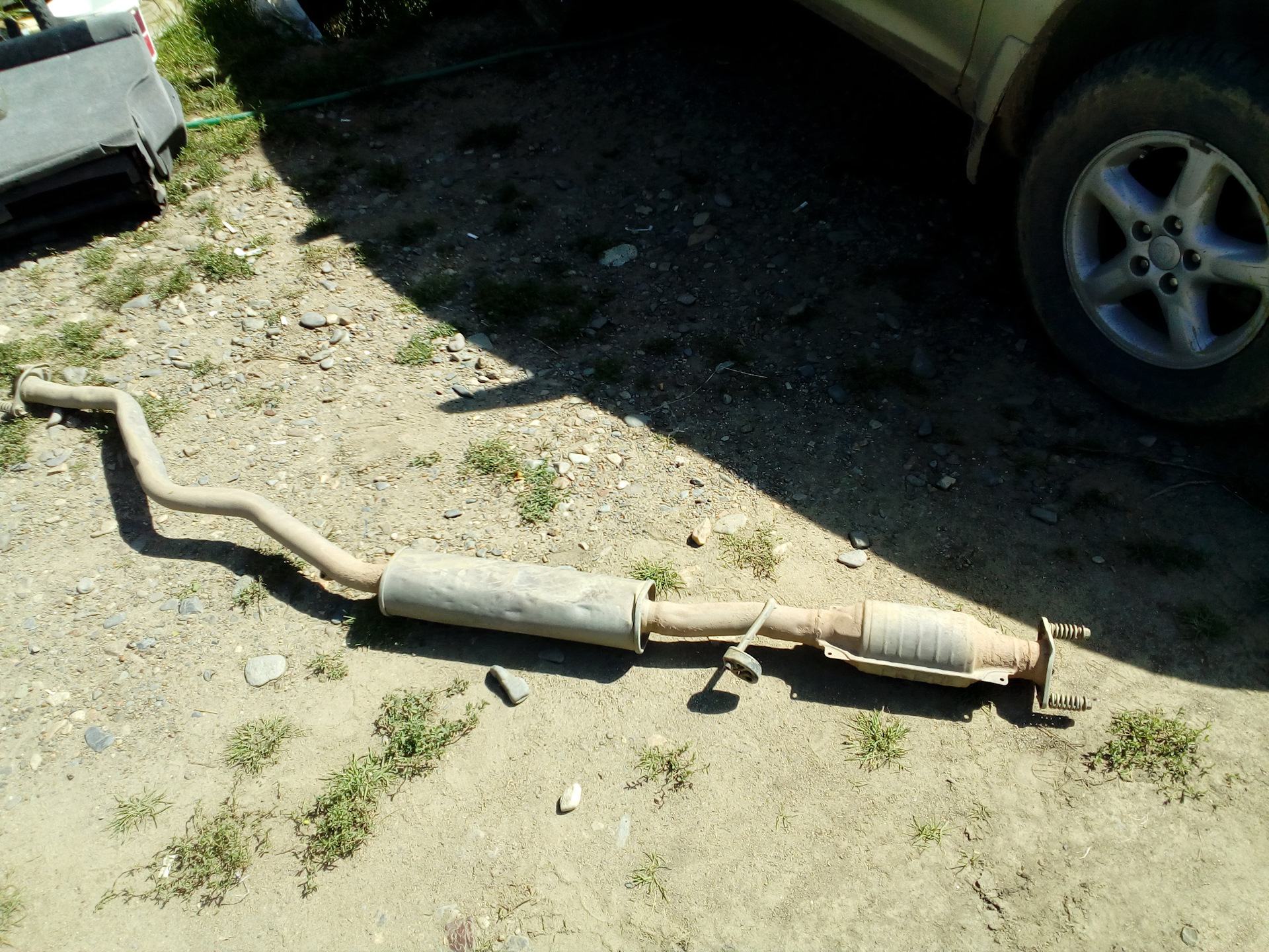

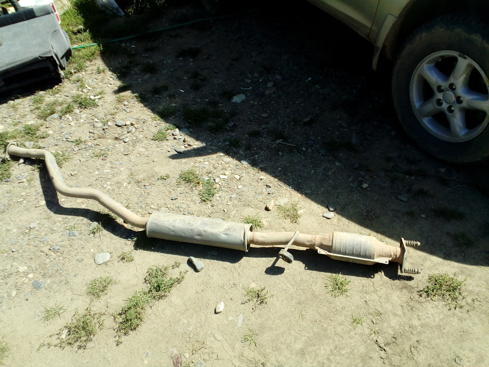

Далее под низ, откручиваем все, что мешает баку, глушитель, задние распорки, крепления там все видно, ничего сложного .

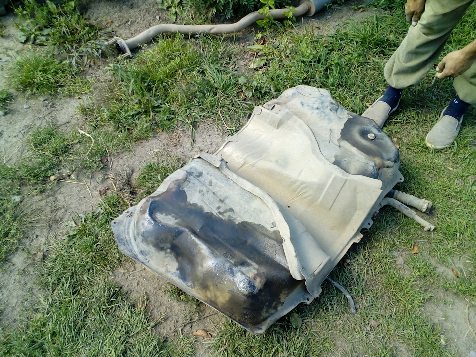

Сняли дырочка маленькая, а лило не хило, ну и все с утра на город, купили бак он как будто новый, все поставили на место, все четко .

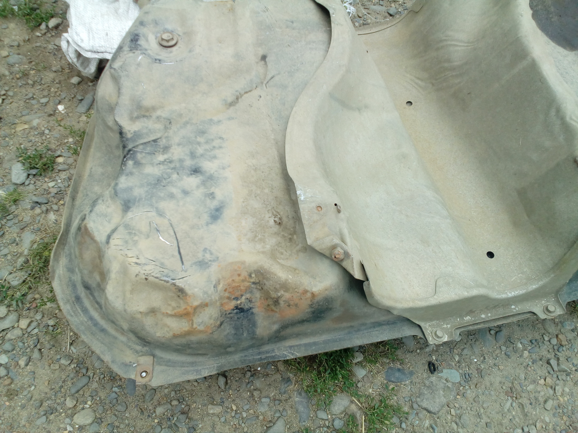

А почему я не стал варить бак, дело уже к Зиме, поэтому я решил купить новый, чтобы потом не выхватить гемора с этим баком .
Да и вид у бака мягко скажем был не очень, это прям очень мягко сказано .
Самое главное проблема решена, катаемся дальше .

А бак можно снять с наружи не снимая не чего в нутри?
Думаю нет, надо же изнутри вытаскивать насос, фишки, шланги, в первую очередь кресло.
Думал может все на месте снимается, ну понял спасибо, сколько времени заняло?
Это было бы слишком просто )
Я первый раз столкнулся с таким ремонтом, где то час, полтора, с перекурами и кофе, а ставить уже намного быстрей)
