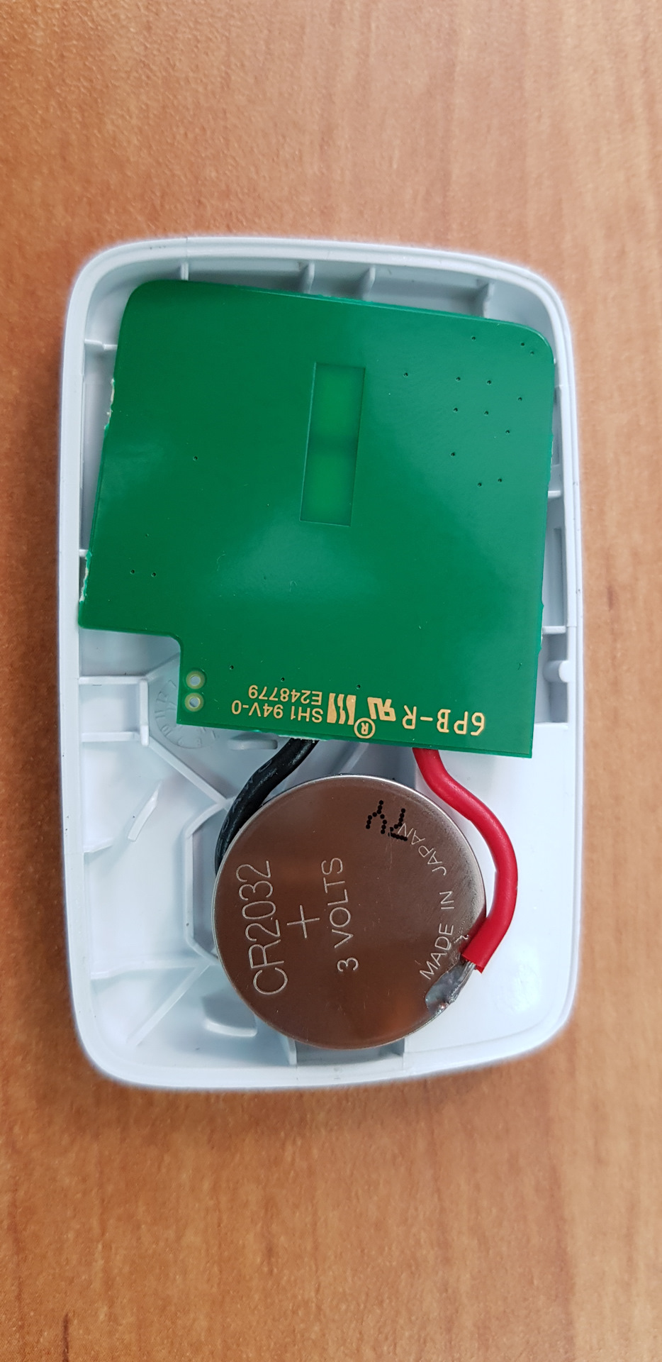

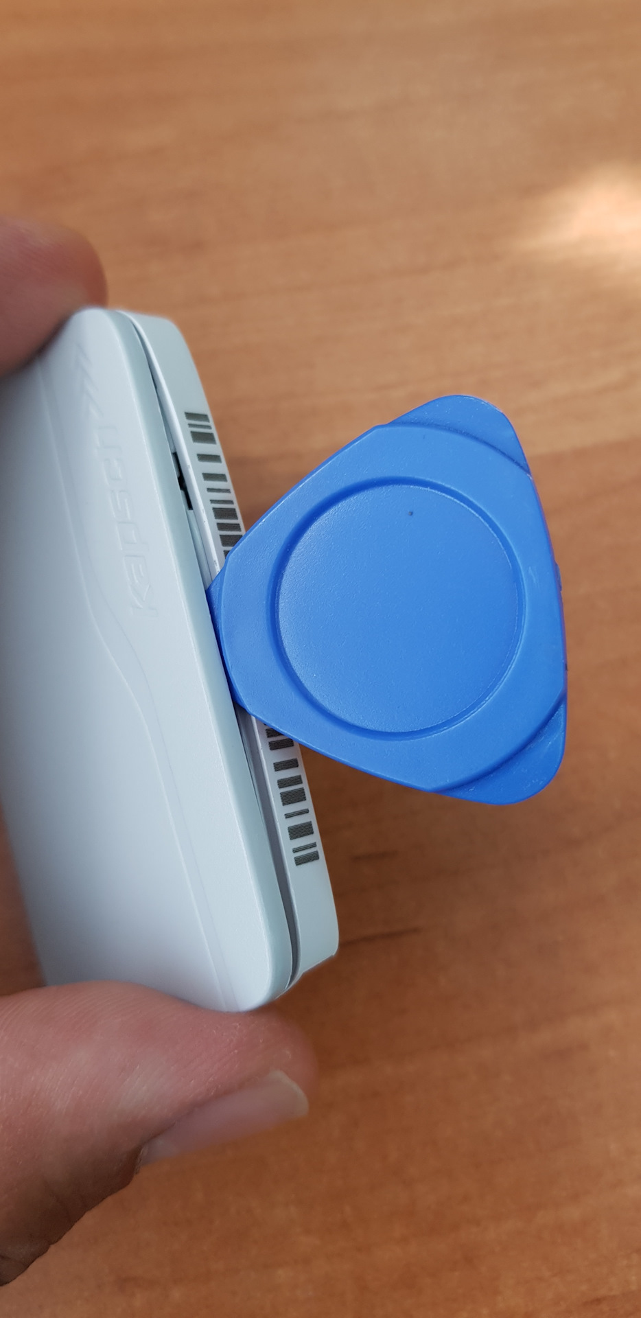

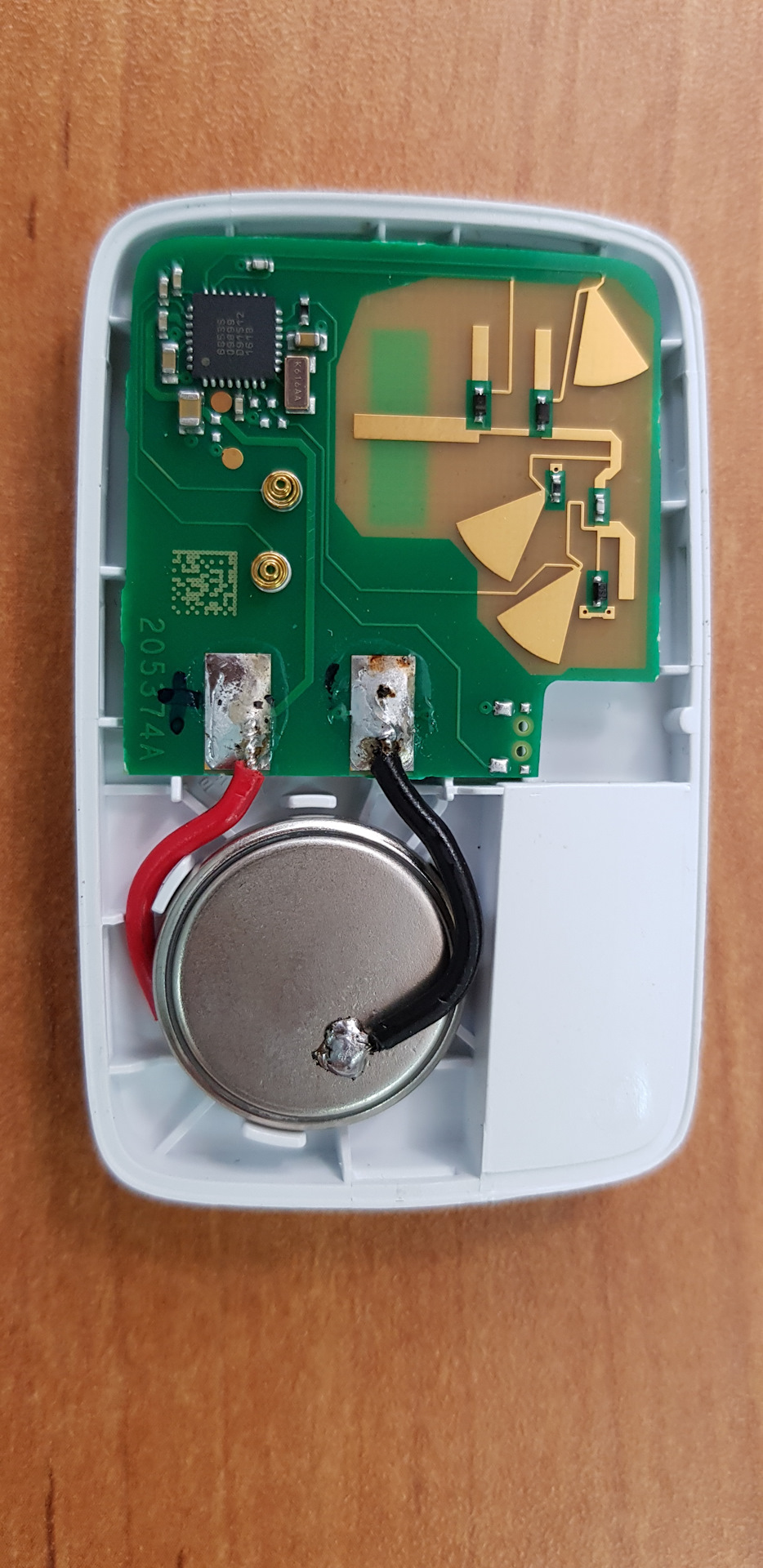

Открываю корпус специальным инструментом, чтобы не повредить края. Но можно обойтись и пластиковой картой.
Я использовал канцелярский нож для снятия точечной сварки. Аккуратно вдоль корпуса батареи срезаю точки крепления. Можно заменить батарею, если есть точечная сварка. Паять ленту к батарее без перегрева очень сложно. Первую я запорол и пришлось выпаивать саму ленту с платы с заменой на медные провода.
На плате никак не обозначен + и — Пришлось смотреть на фото из просторов интернета, т.к. я забыл как стояла батарейка. Маркером подписал полярность.
Провода расположил так, чтобы они обходили место под батарею с внешней стороны. Получилось компактно, корпус закрылся без труда.

Память может быть энергозависимая поэтому опасно обесточивать плату
Транспондер куплен в июле 17года. На первом участке где то в Воронежской обл. Никогда не ночевал дома всегда висит на стекле, пользуюсь им и на зсд в Питере. Проблем нет.
При замене батарейки на клеммы надо подавать резервное питание
Если отключить питание прибора, могут возникнуть серьёзные проблемы с прошивкой. Все данные об оплате будут потеряны.
Поэтому перед тем как отсоединить контакты батареи от транспондера, позаботьтесь о непрерывном питании.
Хочу повесить дополнительное питание. Основательно так, чтобы не отвалилось. Батарейку покрупнее примотаю как-нибудь снаружи, по платникам езжу нечасто, транспондер в стеклу никогда не креплю.
Кто делал — дайте пожалуйста больше информаии. Через какой резистор, куда его лучше замонтировать.
ГЛАВНЫЙ ВОПРОС — КУДА ПОДПАИВАТЬ ПИТАНИЕ НА ПЛАТЕ?
Если к основному клемнику, то доп.питание может отвалиться при демонтаже штатной батареи.
Транспондер 4010, чую, подходит замена. Появились у кого положительные результаты замены батарейки?
Меняйте с подключенным питанием. Засада здесь только с энергозависимой памятью.

На этой модели транспондера нужно менять батареку без потери питания, т.к. ключи находятся в энергозависимости. Припаиваем батарейку через резистор 100 ом напрямую к плате, меняем основную батарейку, отпаиваем доп питание — радуемся.

Надо изловчиться, чтобы припаять временную, потом в том же месте отпаять старую, припаять новую, потом отпаять временную и не прервать контакт )

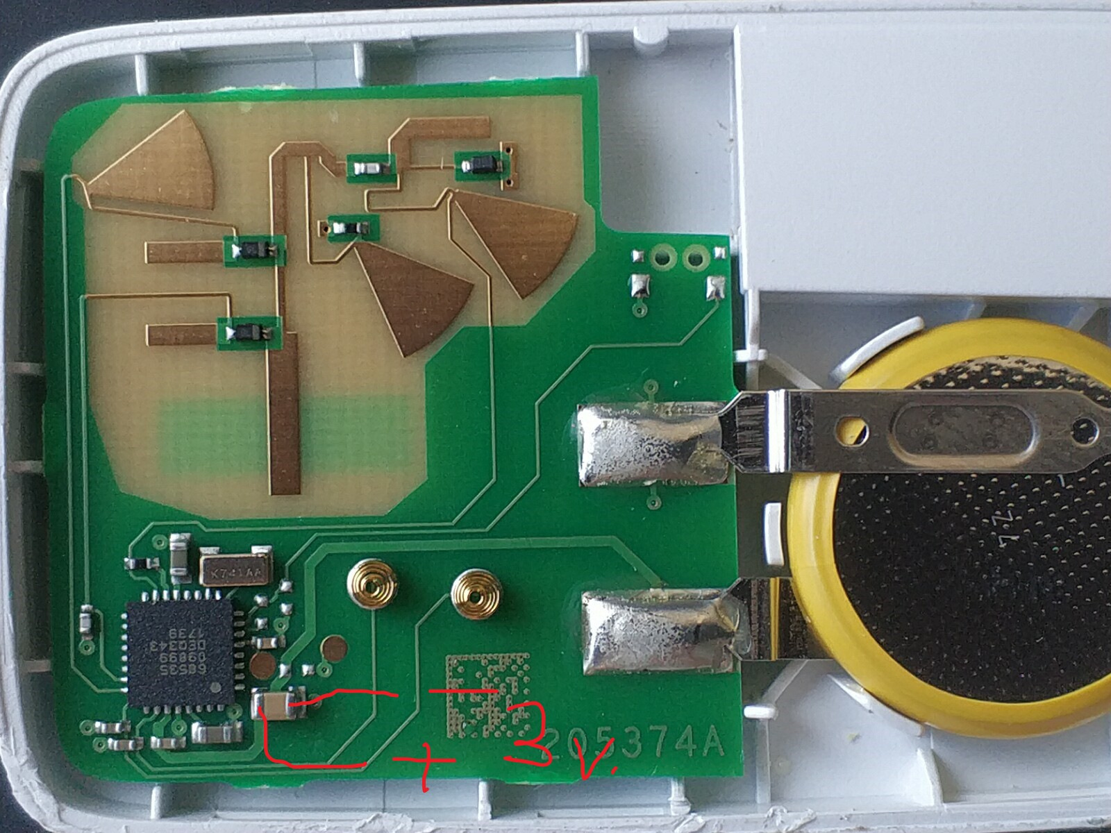

Вот куда подпаивать питание нужно, заменил на своём батарею
Работает после замены? Сколько было остаточное напряжение и через сколько лет после покупки? Плюс в 2-х точках подавался на момент замены?
Ещё не проверял, чуть меньше 3V, года 4, к двум точкам подавал
Боюсь я поздно поменял, крайняя поездка перед заменой и не сработал (

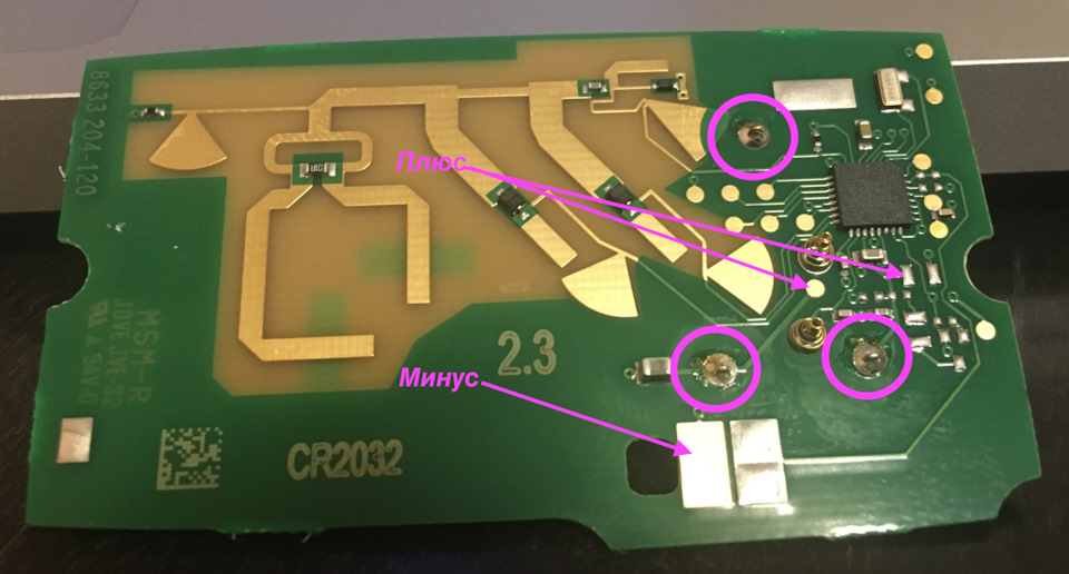

iSewen
три стрелки + три контактные точки.
куда подпаиваться?
Подпаивать куда указывают стрелки, три точки в кружках это крепление батареи, можно и к ним подпаять соблюдая полярность, но будет не удобно менять батарейку если на замену тоже с тремя ногами куплена.

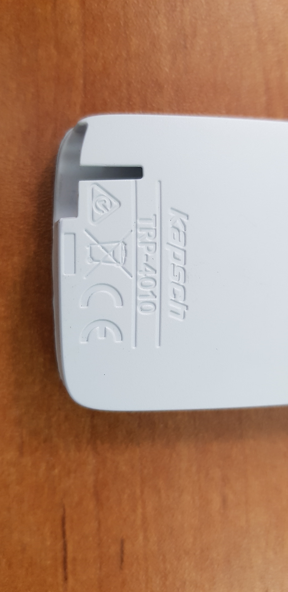

у меня плата другая, Kapsch TRP-4010, намного компактнее, не могу найти в интернетах, куда на ней подпаиваться.

Резистор нужен чтобы не спалить память ключей. Без него вы подадите 6 вольт на плату и дальнейшее работоспособности будет под вопросом.

Подскажи пожалуйста зачем резистор 100 Ом? И как именно через него подключать? И как потом этот резистор выдернуть из цепи?
Спасибо.
Может уже не актуально, но.
1. Резистор — ограничить ток потребления от свежего элемента разрядившимся.
2. Подключаем его, к примеру так "+"платы -> резистор -> "+"элемента. И соответственно: "-"платы -> "-"элемента
3. Использовать 2 свежих элемента,
a) подпаять с резистором
б) отпаять негодный элемент
в) подпаять свежий без резистора
г) отпаять с резистором

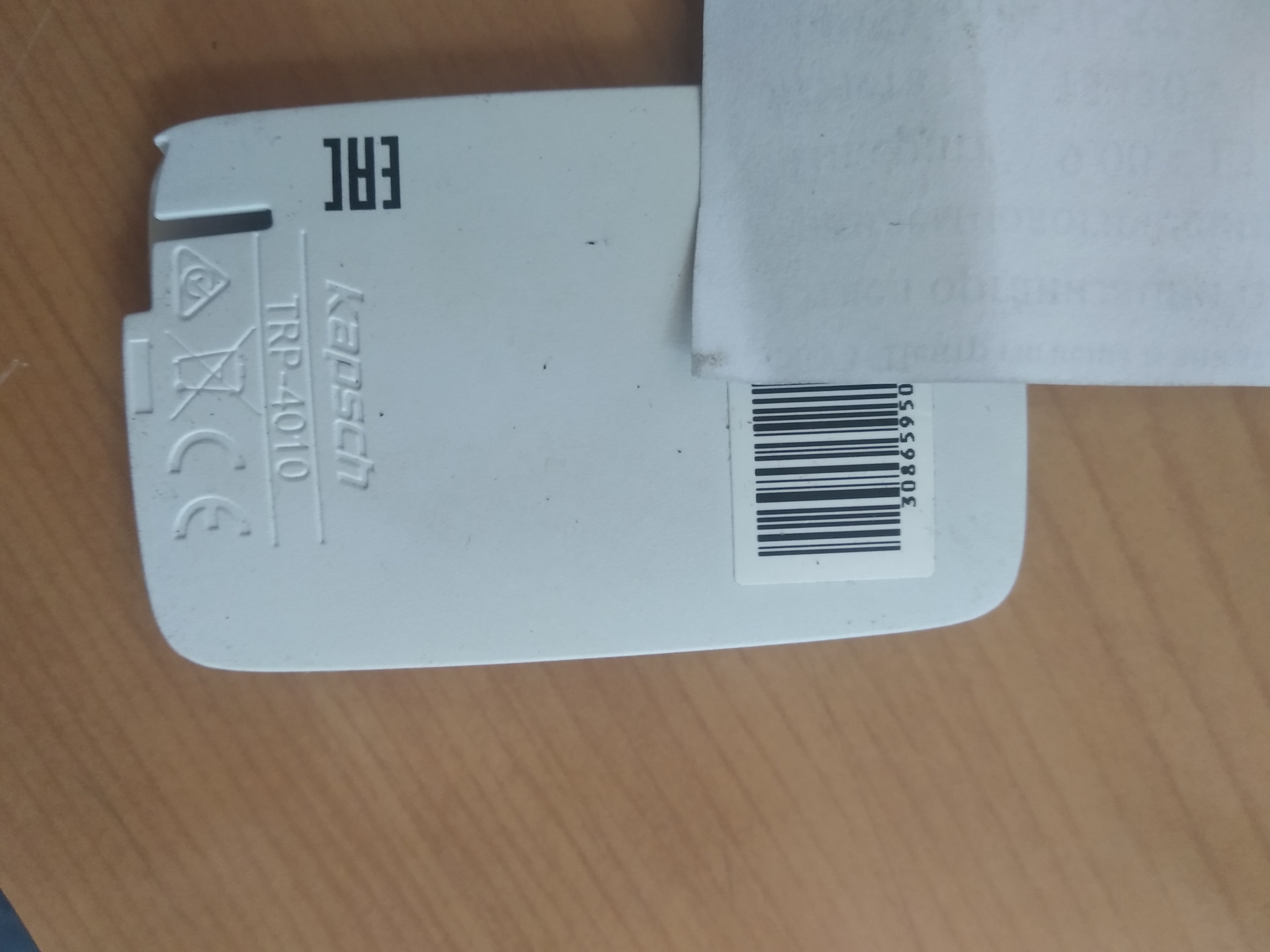

Т.е если оператору показать вот это, можно пользоваться?)
Уже нет, говорят. Запретили операторам считывать так, чтобы покупали новые устройства.
Сегодня купил новый. На корпусе уже нет штрих-кода.
Он на боковой грани
Конденсатор стоит по питанию. Можно припаять тонкие провода к нему, и затем к новой батарейке (любой с проводами или контактами, соблюдая полярность, или подать с внешнего блока питания). Далее отпаиваем старую и ставим новую. После убираем провода с конденсатора. Цель Автодора зарабатывать бабло, и сделанно это специально, чтобы люди каждые 3 года несли деньги за копеечный прибор.
