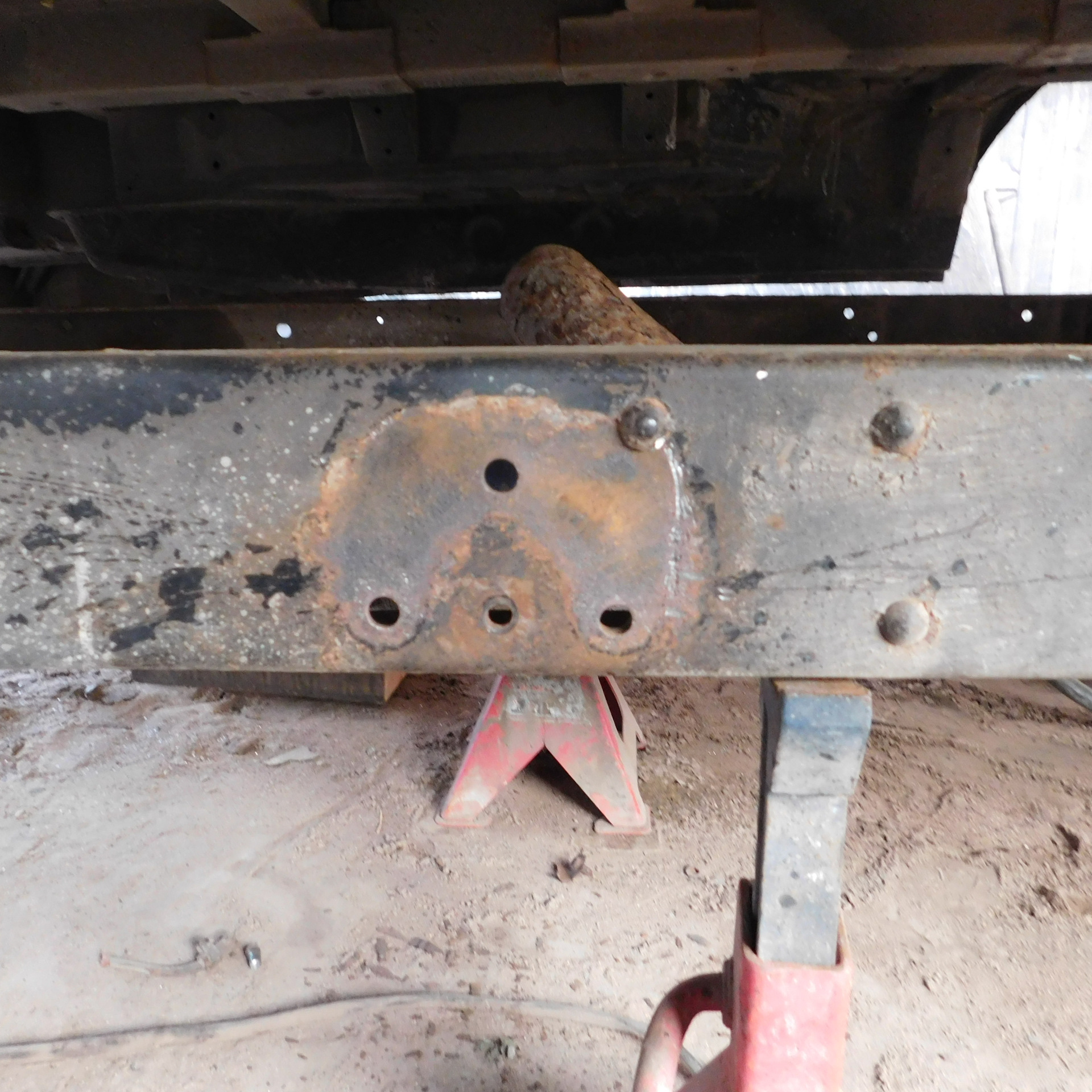

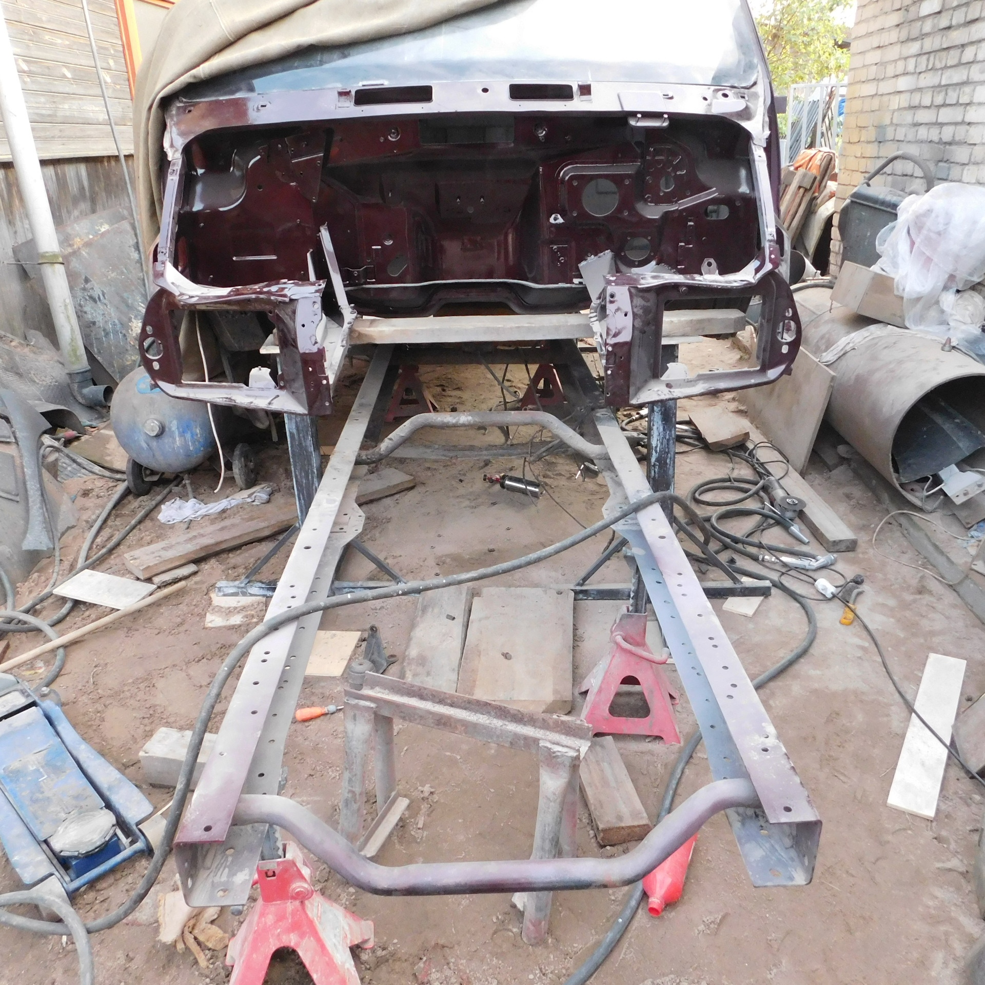

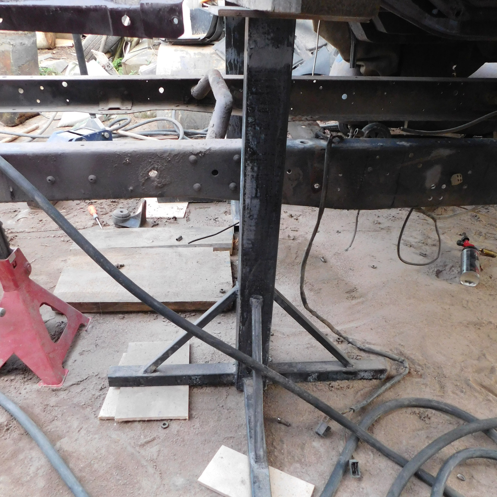

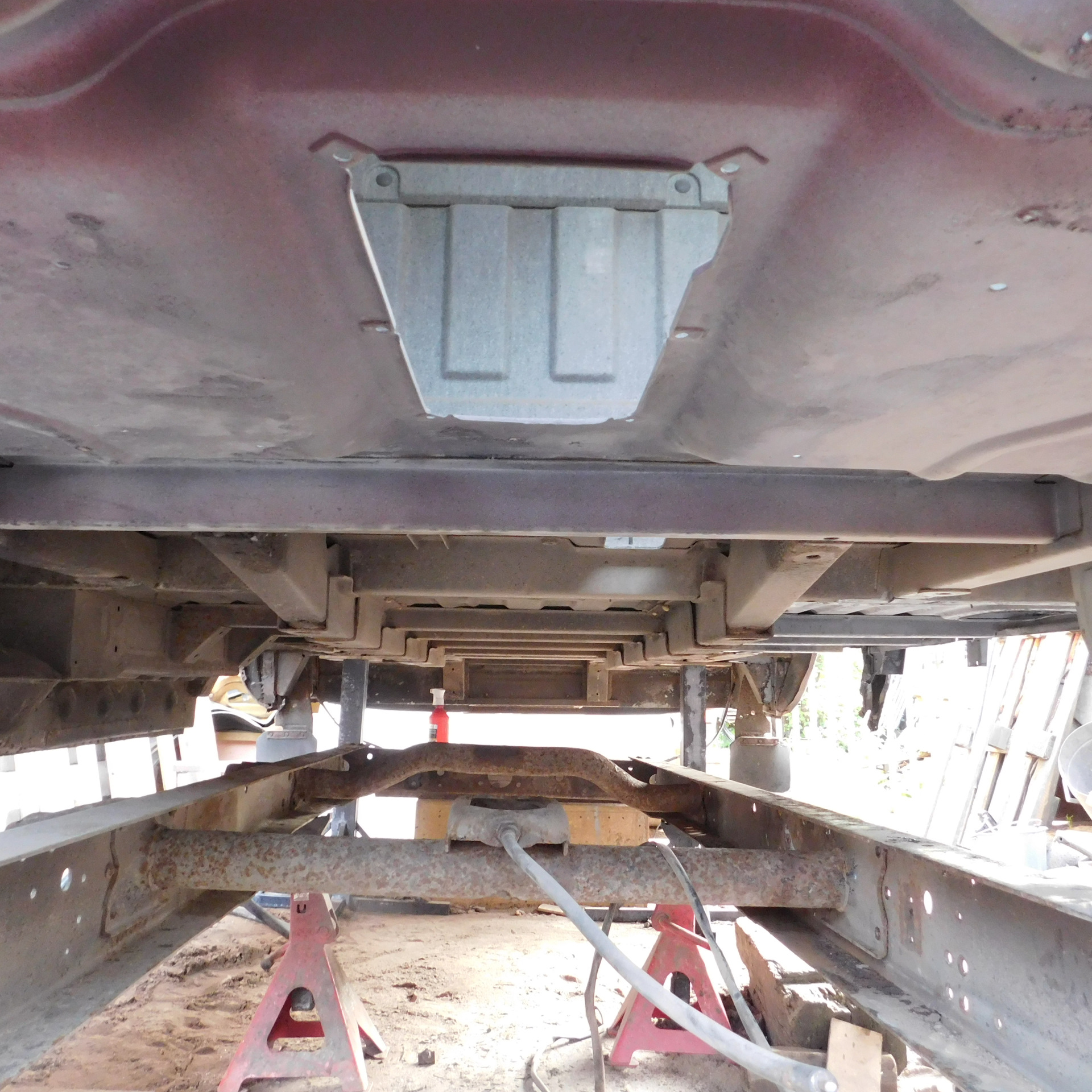

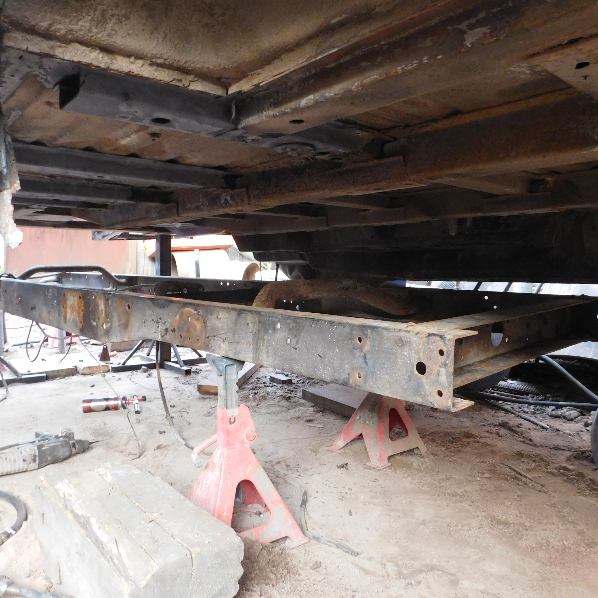

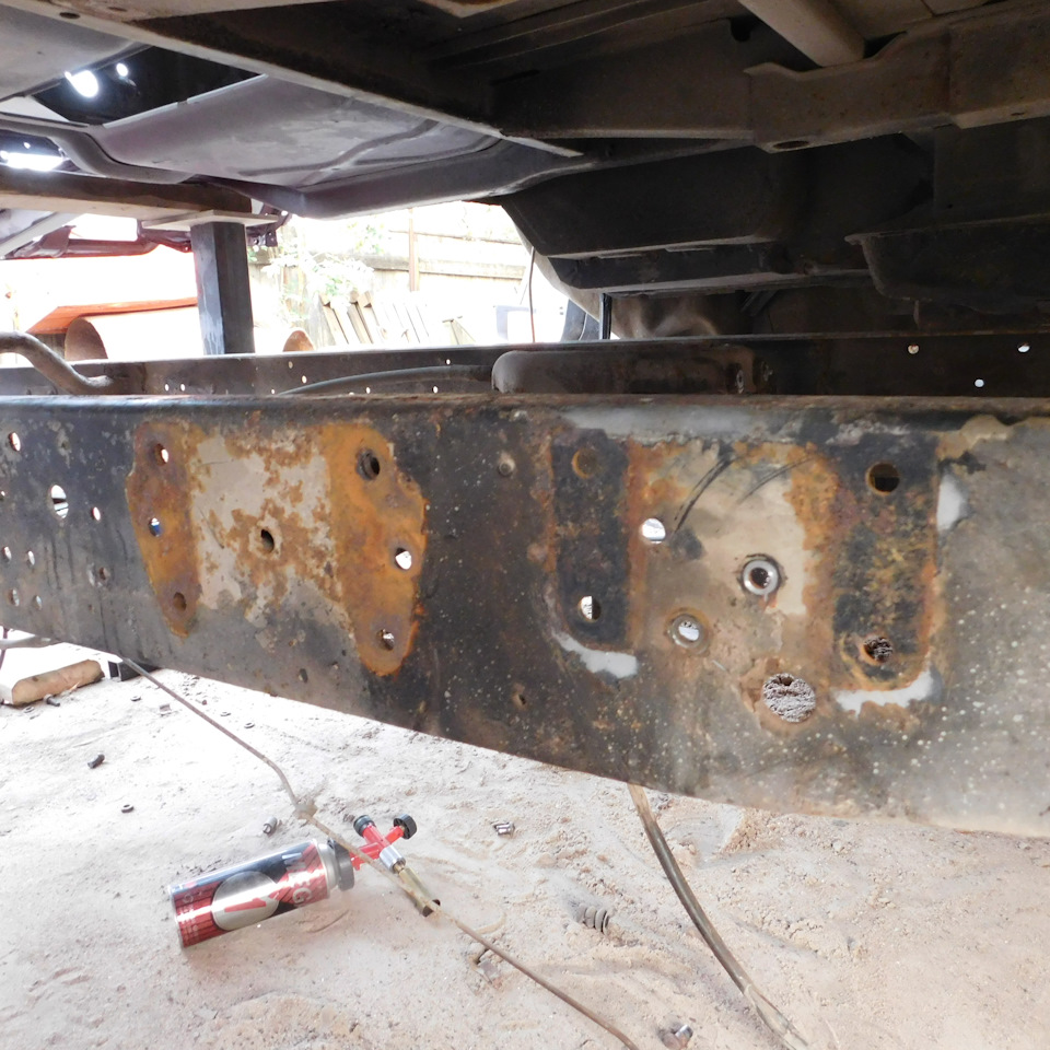

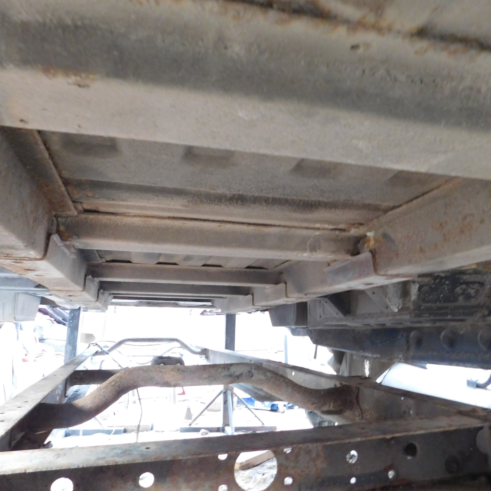

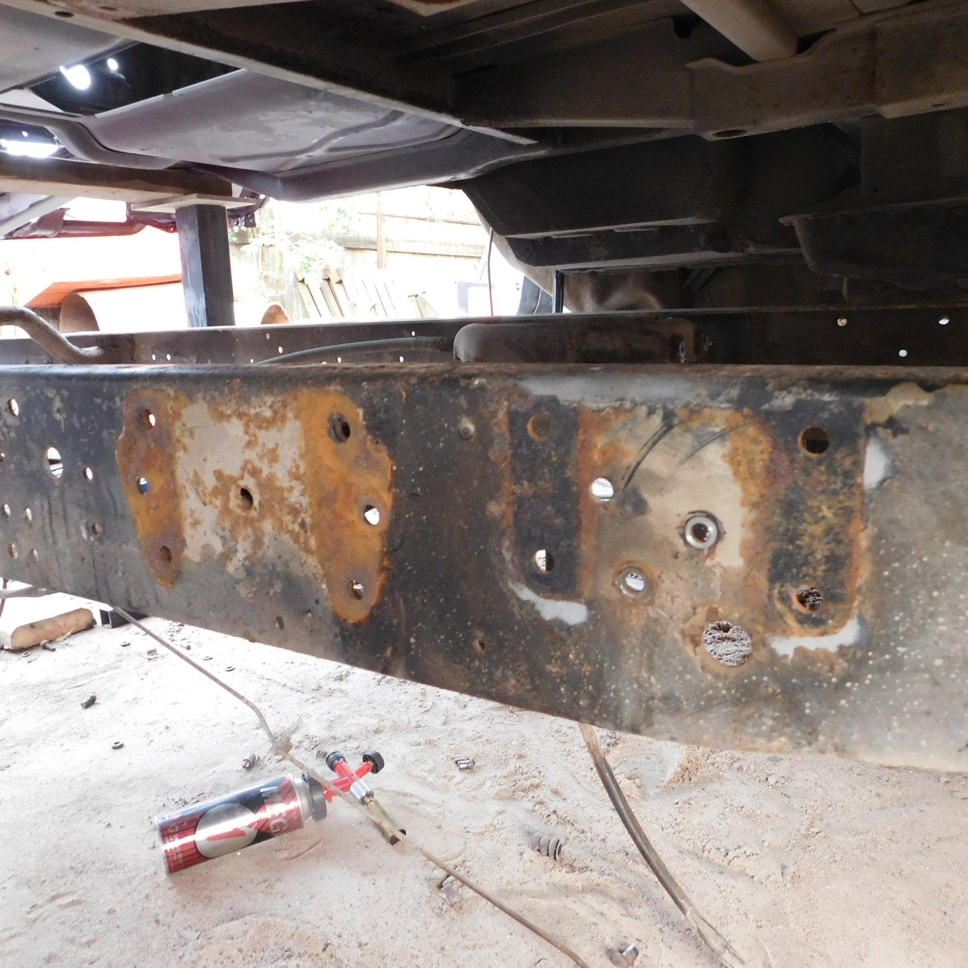

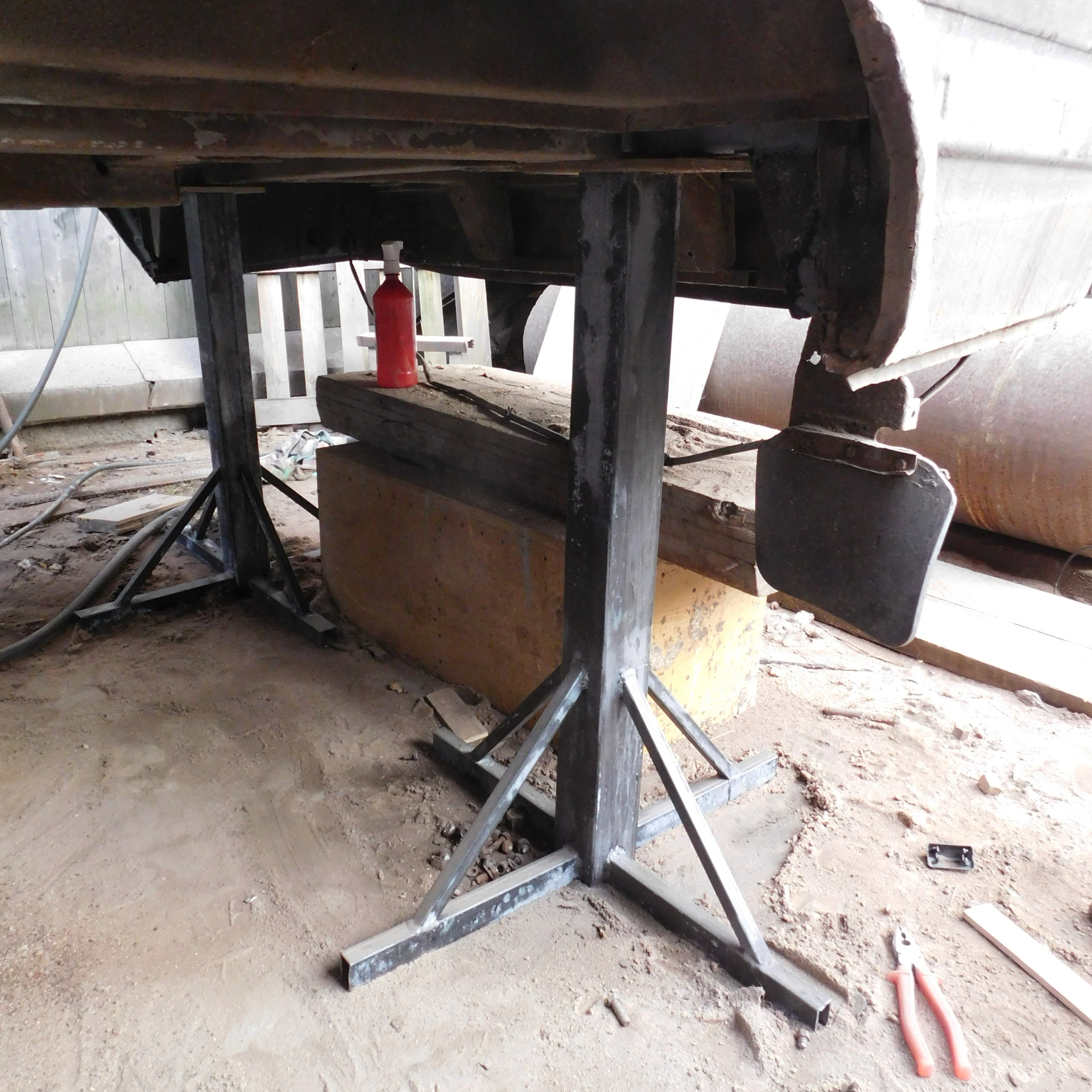

Сварил вчера к полуночи стойки под кузов. Т.к. раз пошла такая пьянка, раму однозначно вытаскивать. С целью приведения ее самой в порядок. И для удобства проведения остальных работ по кузову. Все шло гладко до снятия кронштейна отбойника и кронштейна крепления рессоры. Тут заклепки поддавались не так ловко, как при снятии "ослабителя" передней балки.
Комментарии 4
А что теперь с заклёпками
Заменю на болты 12.9 с такими же гайками. Тут безвыходная ситуация. Песочить раму, надо по любому и под кронштейнами/усилителями вычистить.
Блин молодец, ! Завидую белой завистью тем людям у которых есть свой дом! Ну или большой ГАРАЖ!
Гараж есть, но под Т4 потолок. Там мастерская, теперь песок на полу сушу. Как бы не собирался в тотал Соболь делать. Так то будет "песочная" эстакада крытая) Под микрон негде гараж строить) 6 соток, мамины яблони…
