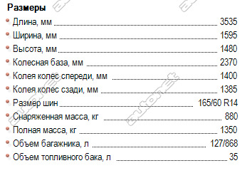

Габаритные размеры:

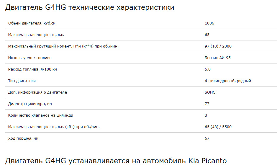

Электроусилитель руля. Двигатель с индексом G4HG.
Двигатель 1.1 L L4 SOHC 12V FWD Модельный год 2008 (авто — Идентификатор года 9)
SOHC. Этой аббревиатурой обозначается такая конструкция двигателя, в которой предусмотрен один распределительный вал, расположенный в головке блока цилиндров. SOHC — это Single OverHead Camshaft, или «одиночный верхний распределительный вал». Также можно встретить название OHC — Overhead Camshaft, или «верхний распределительный вал». OHC — то же самое, что и SOHC, данный термин появился еще в начале 1960-х годах прошлого века, и лишь после создания двигателей DOHC во избежание путаницы двигатели с одним распредвалом стали обозначать как SOHC.
На двигателях выпущенных после 26 августа 2009 года привод ГРМ изменён и устанавливают новый коленвал индекс двигателя G4HG.
Моторчик с обозначением G4HG получил такие же характеристики, изменив только рабочий объем на 1.1 л, мощность от 63 до 65 лошадок. Также изменились параметры блока цилиндров для получения большего объема. Расход остался прежним, динамика изменилась не так ощутимо. Но больший объем дал этому двигателю запас потенциала для службы свыше 200 000 км, чего нельзя сказать про G4HE.
Старший агрегат на 1.1 л получил гораздо большее распространение. Ставили моторчик на автомобили Hyundai i10 2008 и 2013 модельного года. Hynudai Getz 2005-2009 и малоизвестный нам Hyundai Atos Prime также оснащались данным агрегатом.

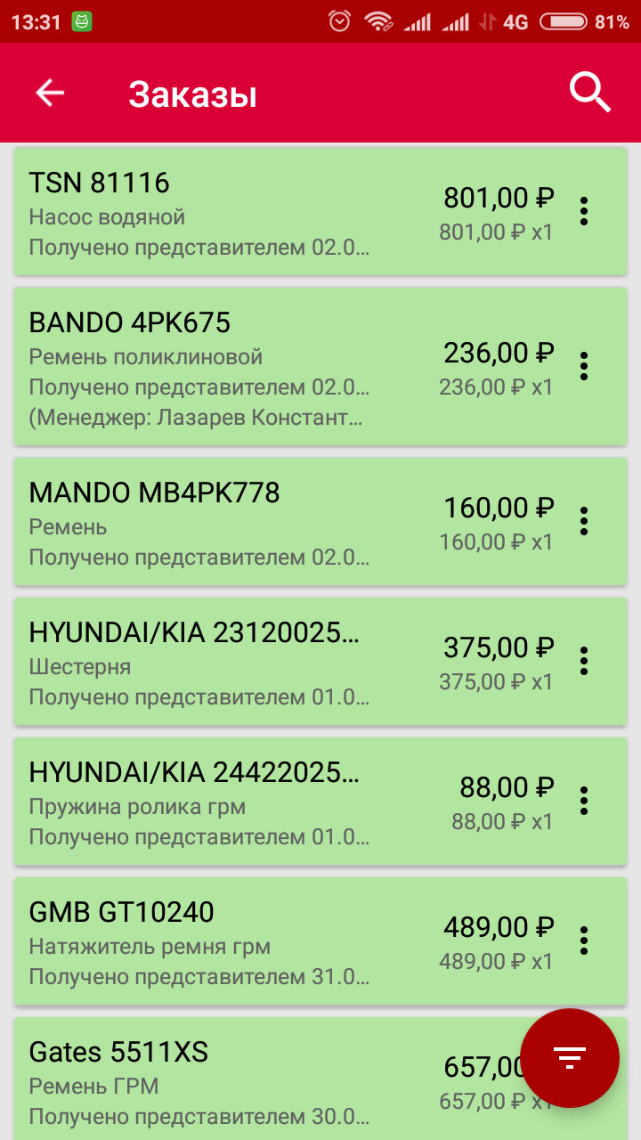

Необходимое для замены ГРМ и ремней навесных агрегатов.

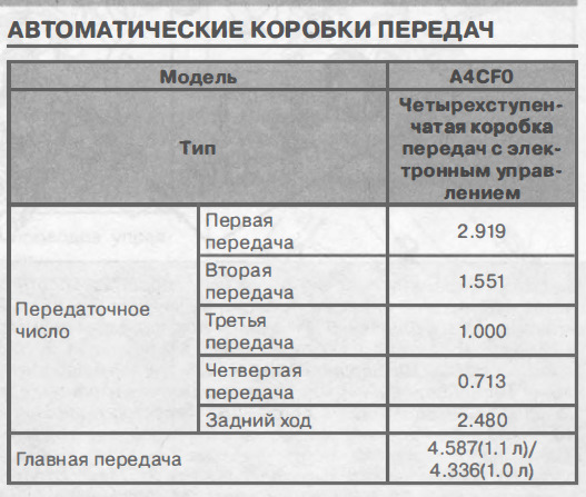

Описание АКПП:

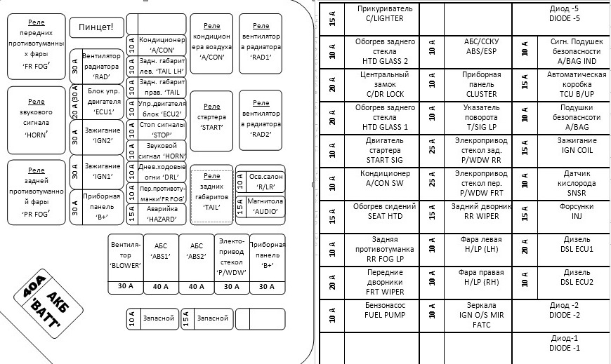

Предохранители:
Слева моторный отсек, справа салон
