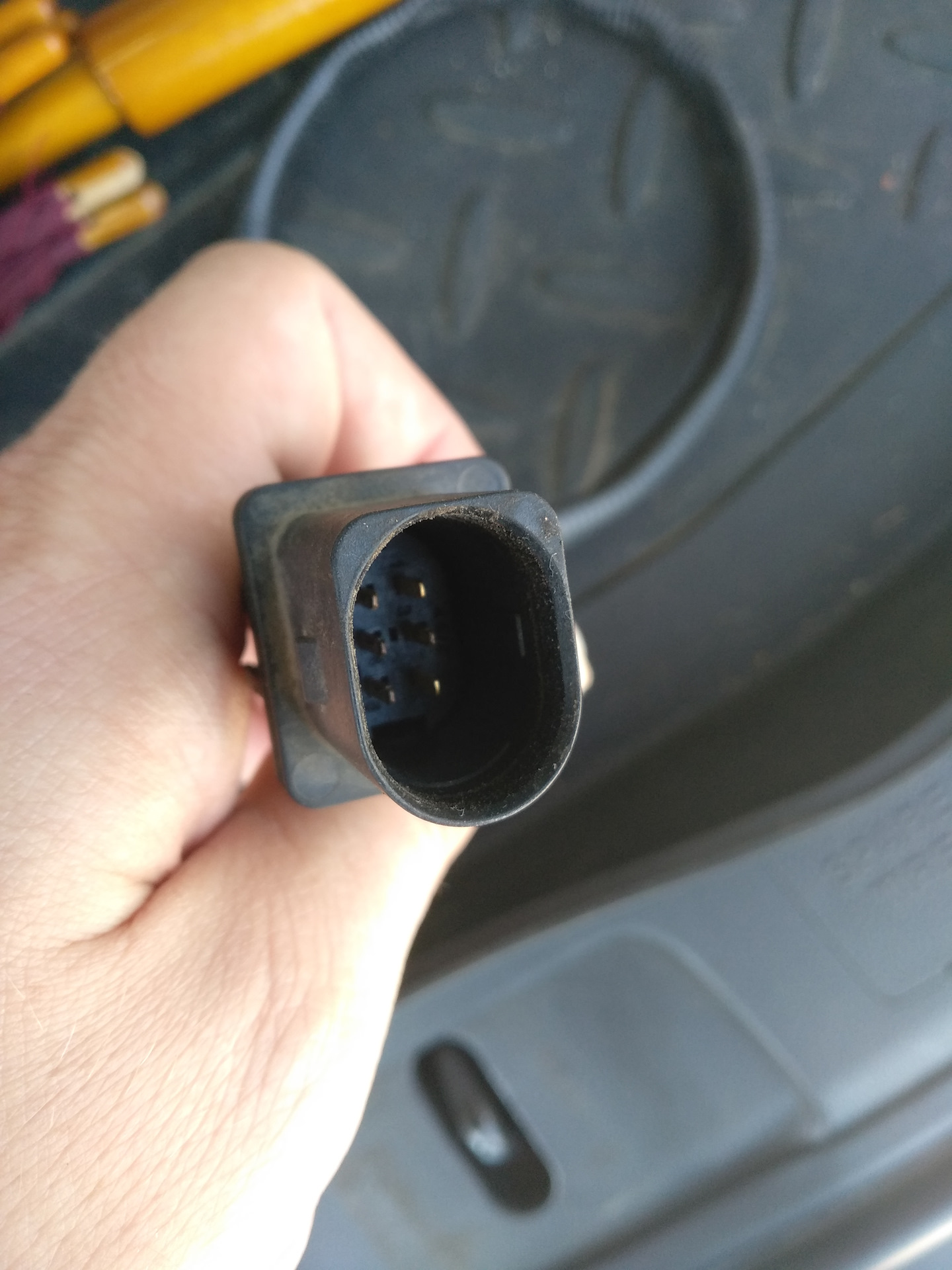

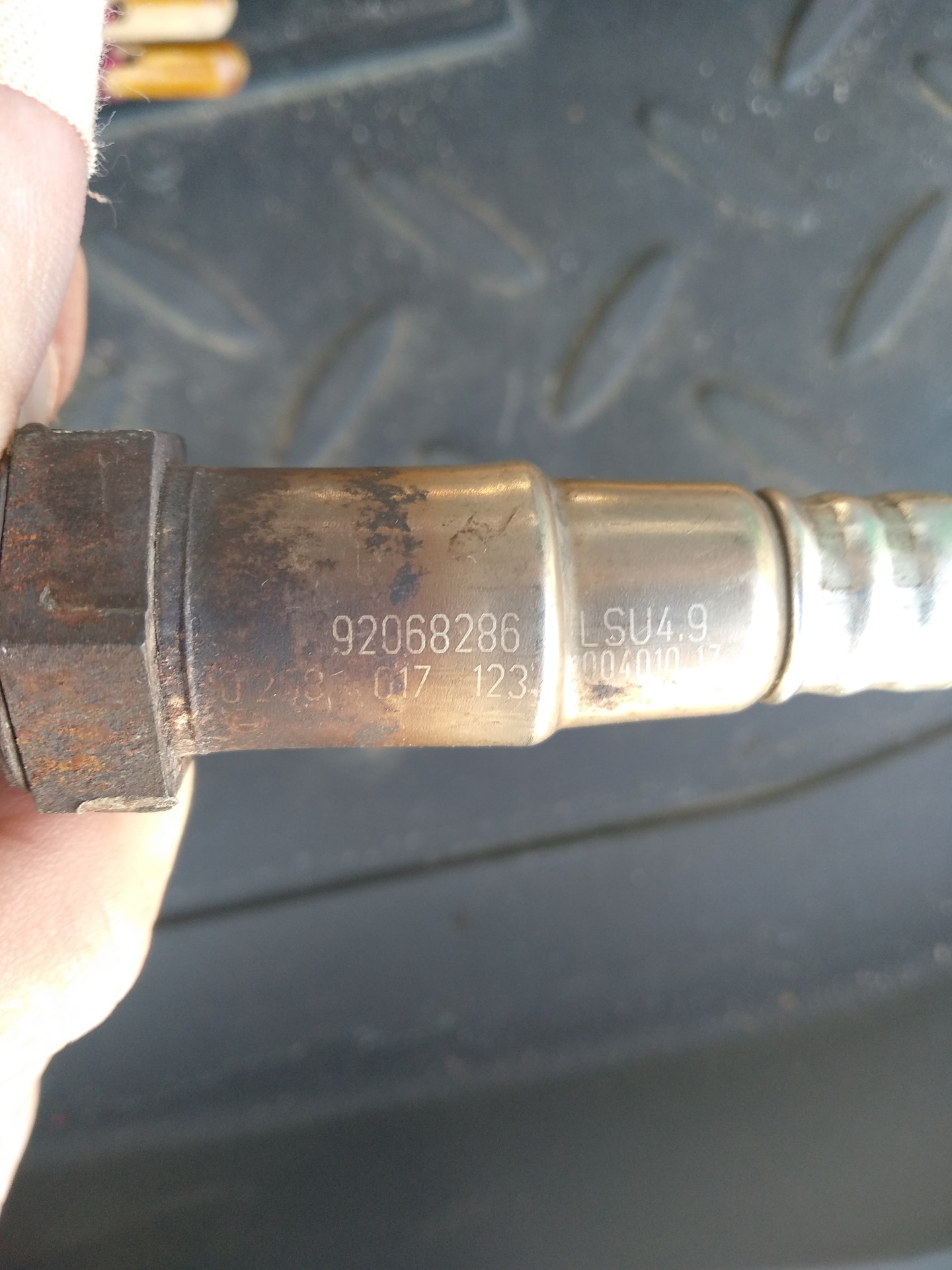

Каждый раз когда машину зоводишь появляется ошибка P2242(sensor 1 банка 2).Стираешь и больше не появляется.Почитав в интернете, оказалось что надо менять лямда-зонд ему пришёл конец срока службы.Находится (sensor 1, банка 2) около переднего бампера.Чтобы его поменять надо заехать на подъемник.Снизу его без проблем можно открутить ключом на 22.Так как ямы у самого нет, поехал в сервис.500 р цена замены датчика.По ощущением вроде поехала по лучше и расход не много упал.
