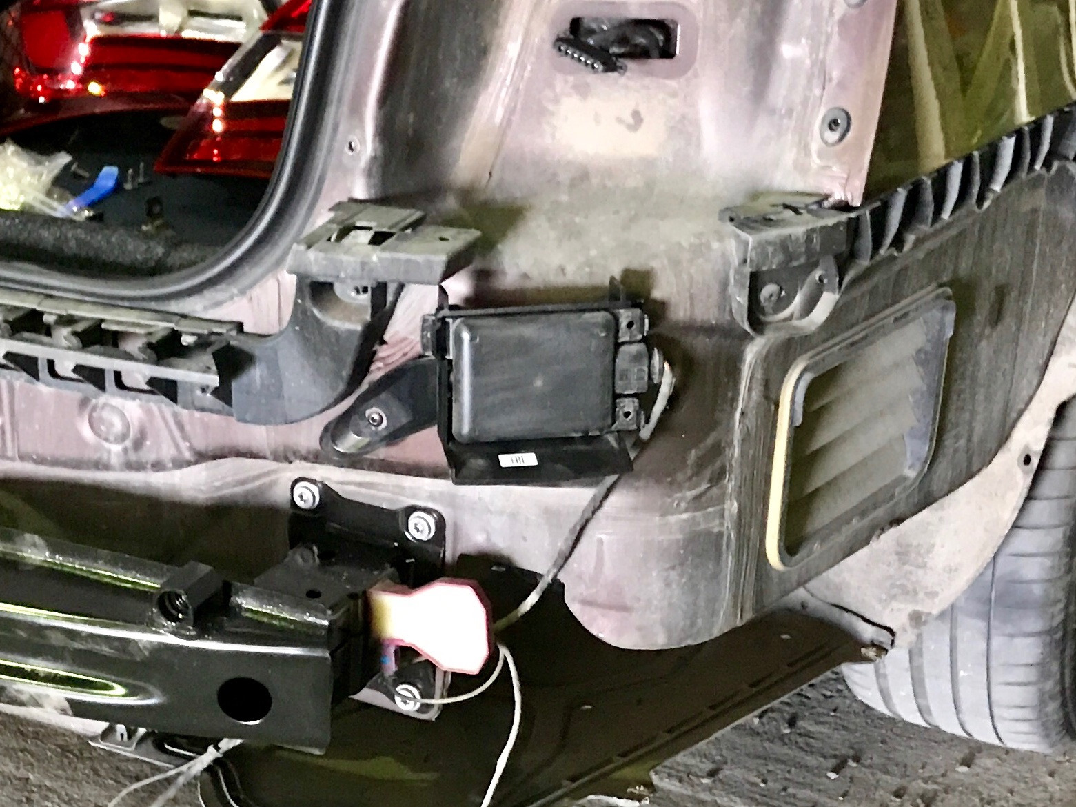

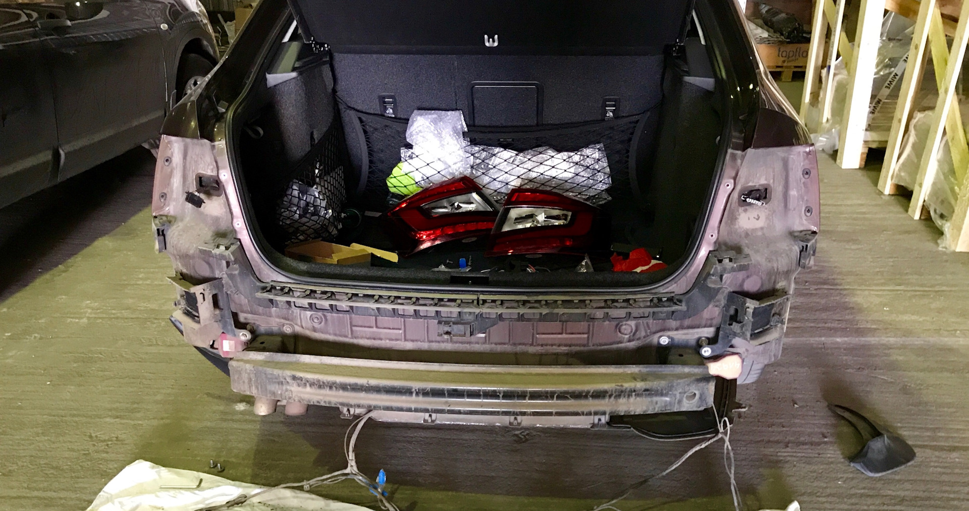

Когда год назад ставил себе радары Side Assist, октавийных креплений для них еще не было и пришлось колхозить крепления от Гольфа.
В принципе все работало отлично и притензий к данному варианту не было, но внутренний любитель фэншуя требовал сделать все как надо.
И так были закуплены кронштейны:
5E5 907 455- левый
5E5 907 456- правый
Понеслась

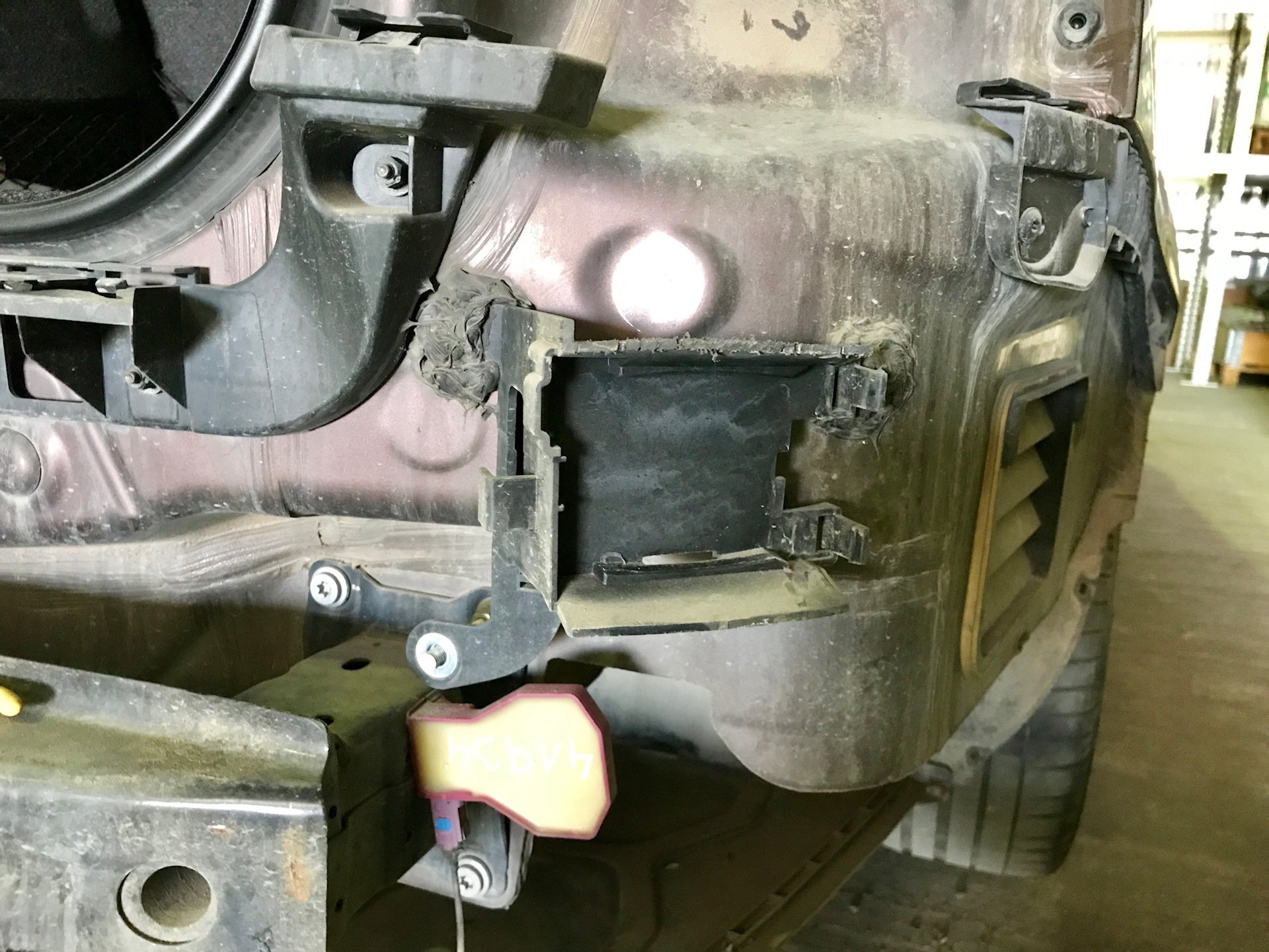

Далее "колхоз" был демонтирован, просверлены отверстия и заклепаны вытяжные гайки.
Теперь полный порядок.
Касательно работы система стала работать немного лучше, но возможно это эффект плацебо.
Главное теперь все установлено так как надо.

Вытяжные гайки — номерки бы…
И чем их клепали?
Гайки купил и клёпочник отдолжил у знакомого.
Сами гайки можно купить в строительном магазине, в принципе можно и без клёпочник обойтись.
На YouTube много видео с тем как их клепать и без клёпочника.
