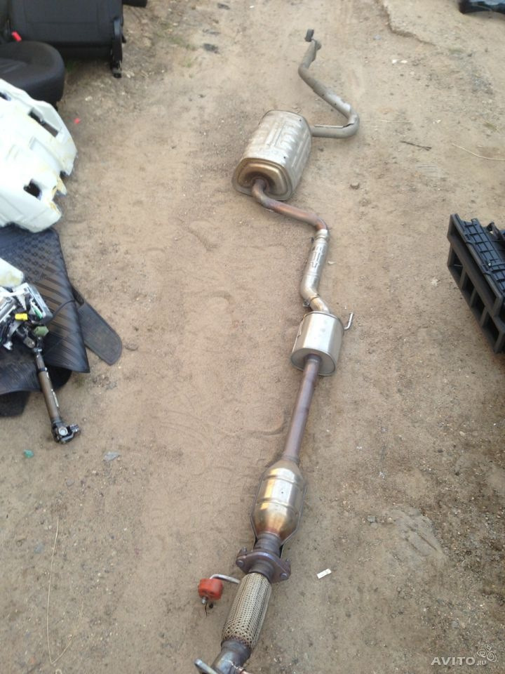

Что покупалось:
Гофра (родная была целая, но повреждена защитная оплётка в результате криворукости вмешательства прошлого хозяина) с катализатором (U2B863) от рестайлингового сида 2017 года.
Две гайки 13183-12000
Прокладка глушителя 28751-2B200
Что сделал:
Убрал физически второй кислородный датчик + заварили отверстие в гофре под его установку.
Установил собственно сам катализатор.

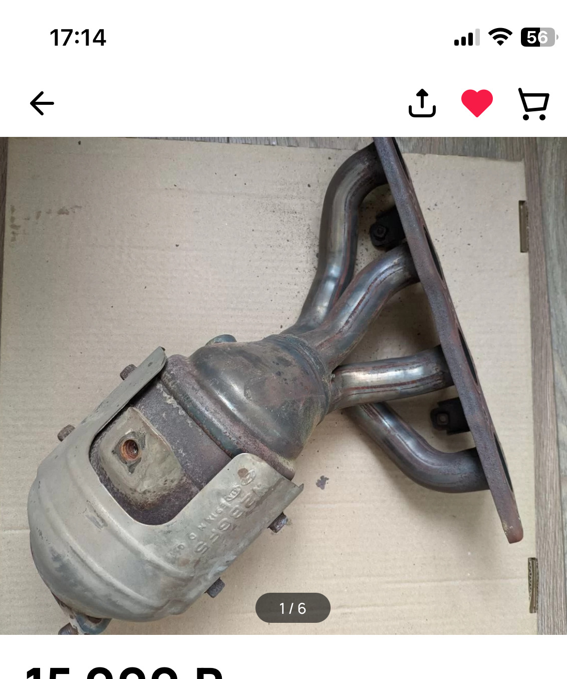

На Авито нашел в сборе выпускной коллектор с катализатором от Kia Ceed JD (2017)

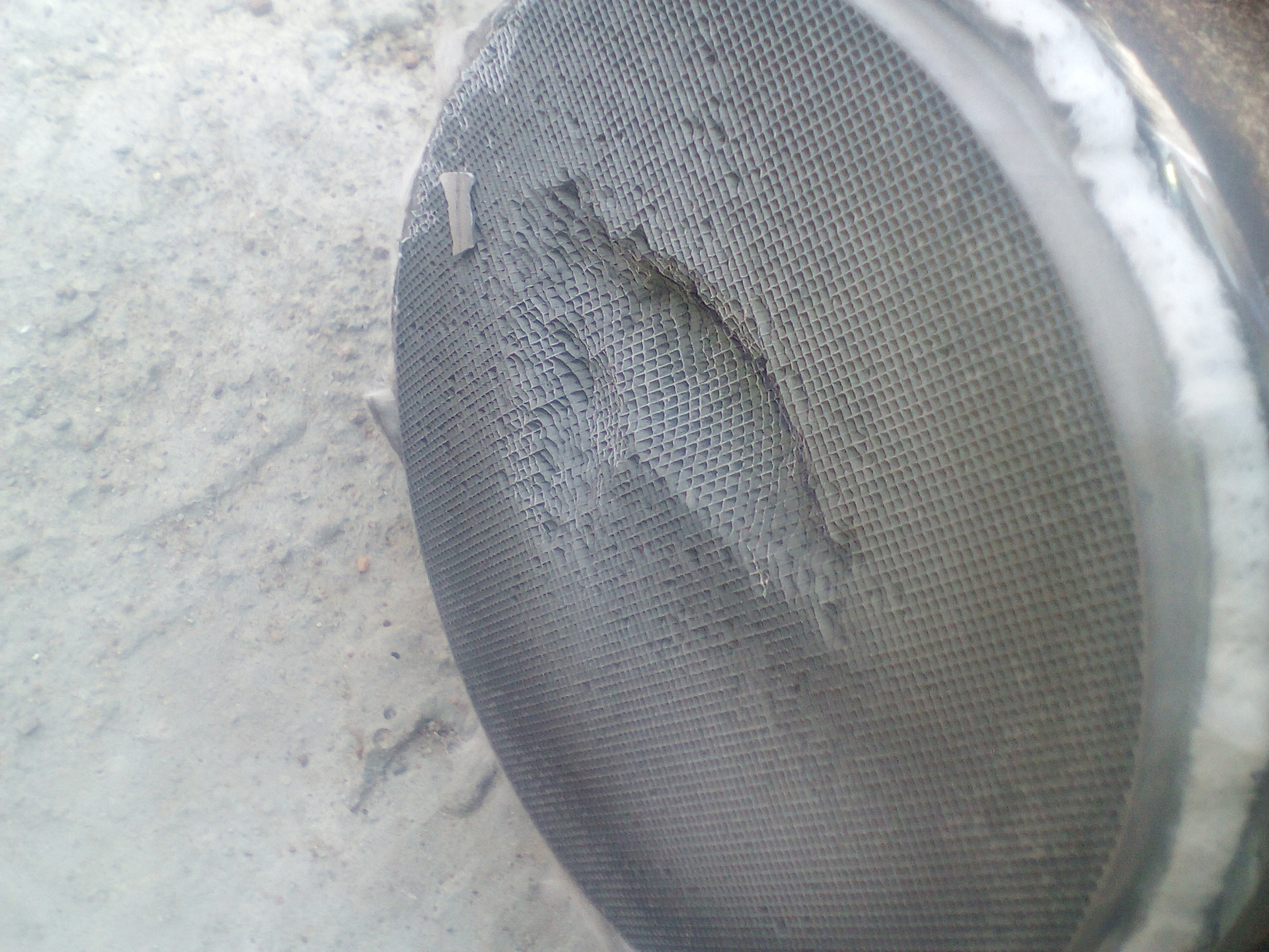

Тоже изучаю тему возврата катализаторов, у меня их 4! Дребезг от пустых банок стоял как от зила, а вонища так вообще можно злых духов выгонять, а остановишься и откроешь дверь, так по инерции (видимо) всю гарь в салон затянет… аж во рту горько… задние две пустые вырезал, стало по тише и по приятнее ездить, а вот в место пустых думаю вварить какие нибудь, то ли универсальные, то ли от ваз/ уаз боюсь чтоб не придушить мотор… или взять с разборки оригинальные…
У Magnaflow есть много вариантов катализаторов. Есть керамические и металлические, есть спортивные и гражданского исполнения. Цены более чем адекватные, так что думаю можно подобрать на любой вкус.
Чистый катализатор не создаёт сильного сопротивления в любом исполнении и виде

Он новый отдельно не продается, вся выхлопная система в сборе. Катализатор+средний резонатор+большой резонатор. Денег стоит просто космос.
Катализатор называется U2B863 (можно загуглить)
А номерок выхлопной систему будет наверное Hyundai/Kia 28600-A2200.
Единственный вариант находить на разборе машины 2015-16-17 годов и просить отрезать. Мне согласились отрезать только с гофрой… но я особо не упирался так как гофру то же хотел заменить.

Только есть вопросы: банка этого катализатора ведь, наверное, много тяжелее удаленного куска трубы — резинка подвески выдержит? или на рестайлах она такая же?
Вот на фото выхлопная система дорестайлинга 1,6MPI. На месте где теперь у меня стоит катализатор у дорестайлинга стоит маленький резонатор а не просто кусок трубы! Его смело вырезаем и ставим катализатор. Масса практически не поменяется. На рестайлинге судя по схемам именно так и сделано. Гофра, крепления, резинки одинаковые. Т.е. всё получается практически по заводскому. Нужен будет только один сварочный шов.
Спасибо. Очень исчерпывающе!
Arckanum
Вообще то там кат 2стоит так как рест идёт евро 5 просто заметил что когда прогреваешь машину с утра без автозапуска на 95 бензине пованивает пока температура на 2 деления не поднимется
Правильно, в рестайлинге евро 5. Когда заводишь на холодную запах в разы меньше чем без катализатора. Есть с чем сравнить. Прогревается он очень быстро.
Там два, как прогреется запаха нет проверено
Ну это понятно что не 3)))
Ура, все правильно сделал!

А вы видели кат после 60 тыс? С кратерами от выхлопных газов. Вы считаете такое состояние нормальным?
Согласитесь, что катализатор должен быть полностью целым, или будете утверждать, что частично разрушенный кат — это норма и ничего страшного?
Надо все с умом делать, в большинстве случаев вырезаются абсолютно целые катализаторы! А вот почему так получается… это уже другой вопрос.
Но никого я тут убежать не буду, тот кто хочет сам разберётся.
Горе то каааааакоооооееее целый катализатор вырезали)))) Ум тут надо проявить только забрать остатки касет и сдать его за денежку пара рубасов гарантирована а то и больше!
ake
А где доказательства, что сам владелец не давёл его до такого состояния? Льют не понятно какой бенз, масло меняют за 15000. Вот вам и краторы!
Ага, еще и монтажкой ковырялся в коллекторе)) Вот владельцы какие плохие сами катализаторы доводят до такого состояния, а потом жалуются!
Масло надо менять каждые 500 км и бенз лить только после полной химической экспертизы! Вот тогда сидка будет жить вечно)))
