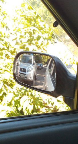

Ездил себе, да ездил с родными зеркалами, но в какой то момент понял что не хватает обзора в слепой зоне.
Пошел в автомагазин, купил зеркальные линзы 50мм диаметром, и приклеил их по углам своих зеркал. Все бы ничего но напрягало смотреть то в основное то в линзу…так и ездил года 3-4. А в эту зиму после очередных морозов выхожу утром из дома к машине, а у нее левое зеркало лопнуло с внутреннего нижнего угла.
Ну думаю пора менять.
Поискал в интернете что можно поставить взамен, и наткнулся на зеркальные элементы Ergon.
дождался лета и заказал асферические без подогрева. Сначала думал взять с подогревом, но потом стало лень заниматься проводкой и взял обычные.
ценник одного 639р
Номера в каталоге Ergon`а 89250201 — левое и 89250205 — правое (в тамошнем каталоге они идут как на Ignis первого поколения)
swift`овые на кузов Ht51s не подходят.
