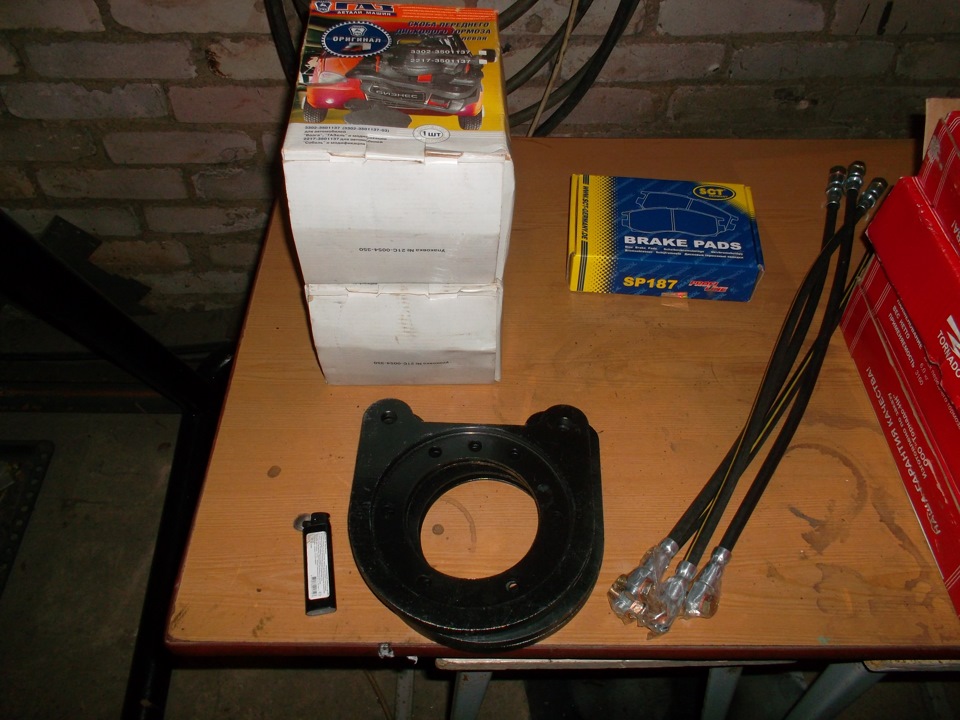

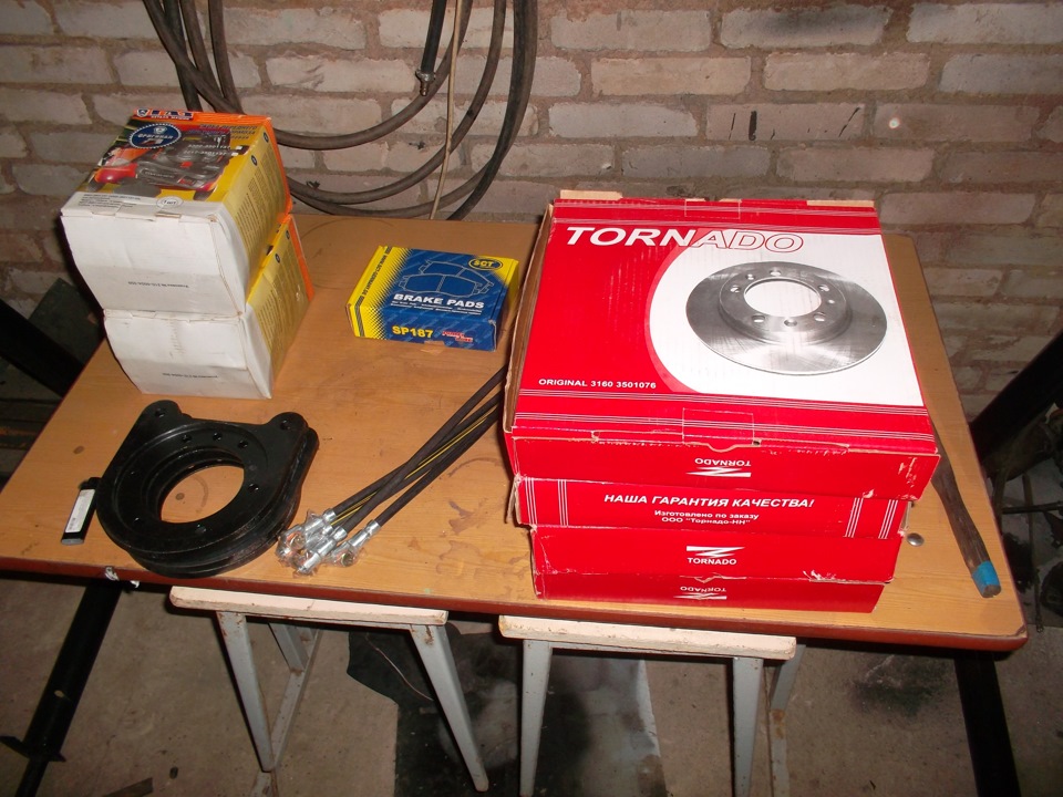

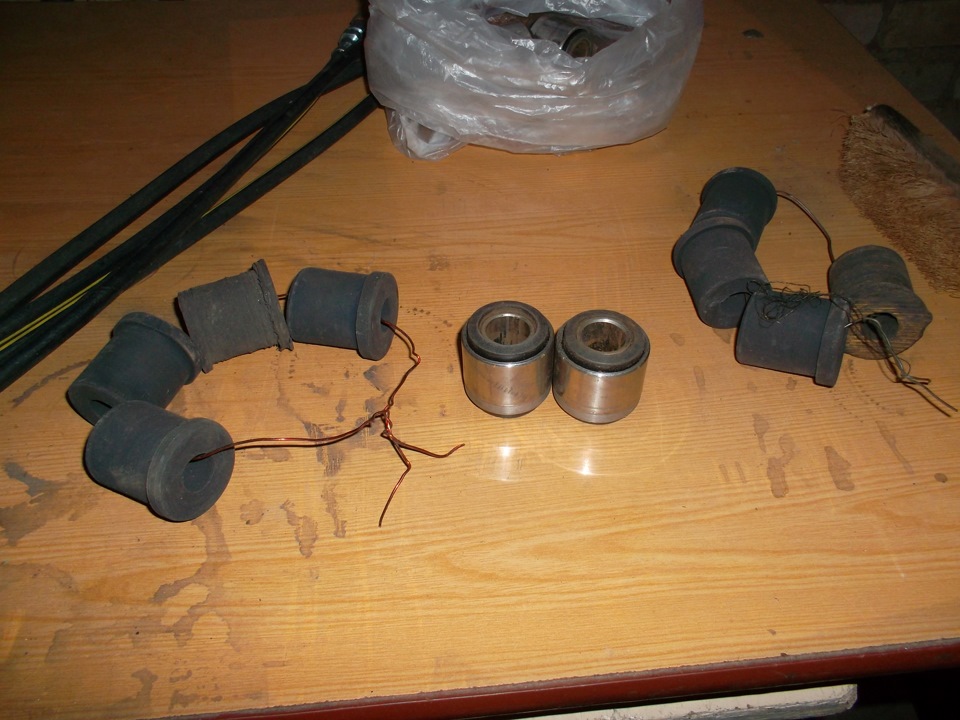

Доброго времени суток.Как то на покатухах нужно было остановится, а как всем известно баробанные тормоза после каки не хотят тормозить, вот и влетели в колею от харвестера .Висим значит на мостах, а рядом не пенька не кустика, кое как выкинули зад с колеи.Вот после того я решил, что тормоза надо надёжные.Начались поиски, где приобрести планшайбы и как всегда мне в этом помог sirotka.Спасибо ему за помощь.Комплект на два моста обошелся в 325 вражеских, но это учесть то что два суппорта уже в наличии.Теперь всё упирается в резинки рессор на переднем мосту.Для эксперимента были взяты на одну рессору сайлентблоки от москвича, а на другую выточены из танковой резины.А задний мост требует замены левого чулка.Вот встала вся робота.

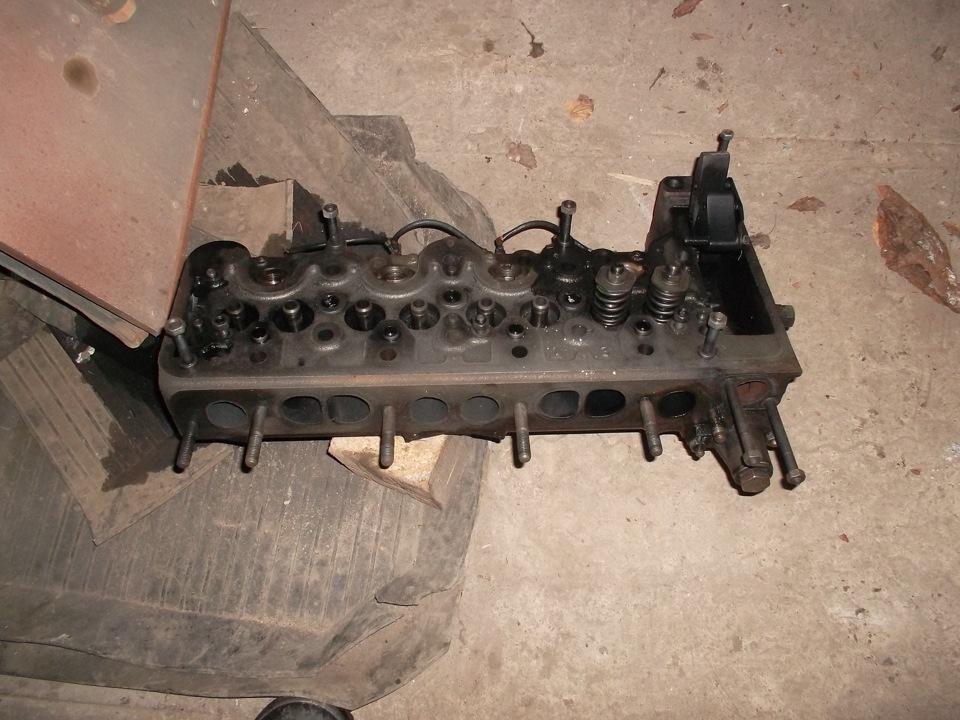

По мотору тоже дело движется, головка уже готова к установке( на фотке она не в сборе).

движение в правильном направлении!Я на вторую машину уже собрал комплект дисковых тормозов, бирфильды взял заводские и ещё подшипники буду ставить вместо сальников, короче, модернизация переднего моста по полной программе!Сейчас езжу в стоке, почти всё поменял в мосту, так что доподлинно знаю, с чем имею дело!
