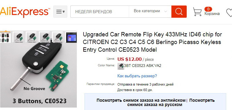

Вот скрин моей покупки, у продавца больше нет. С платой и батарейкой в сборе. Жало от старого с доработкой переставил. Прописал через лексию и всё работает как и на старом.

Чип пропишется, а вот пульт д.у. надо брать с ASK 433 сигналом, лезвие VA2.

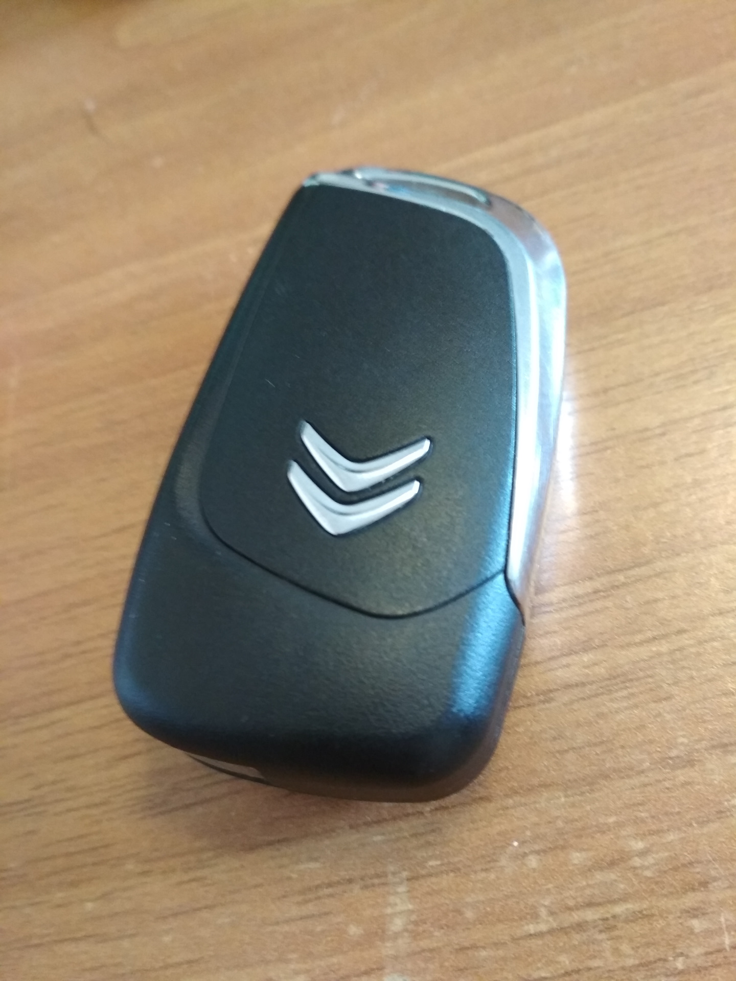

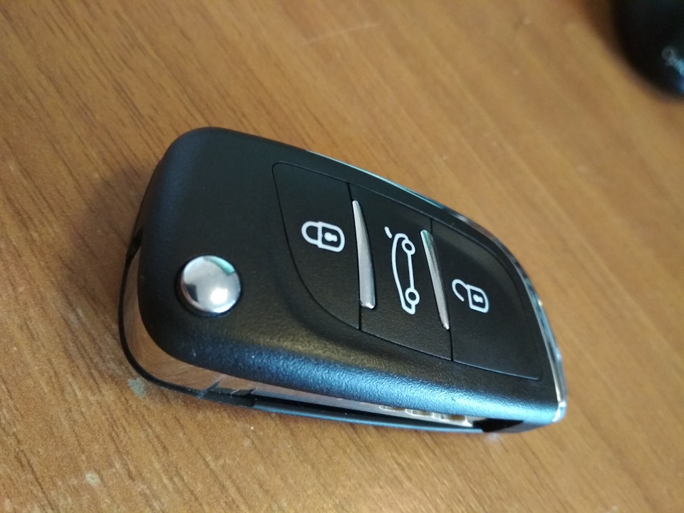

Тоже хотел ключ с платой, но продавцы с Али твердили что ничего не выйдет. В итоге заказал корпус. Вечер колупаний и ключ готов. Спустя пол года выглядит как новый. Недавно доставал второй ключ, в старом корпусе, очень убого смотрится. Если станет вопрос о переделке ключа ещё раз, займусь этим без размышлений.

Хорошо когда под рукой есть нужный инструмент в виде гравера…у меня только болгарка и перфоратор)
