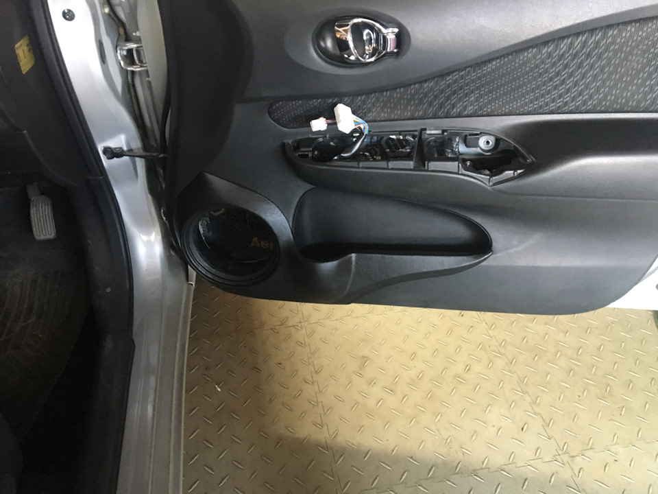

Писать долго и много, поэтому не все сразу.
А вот в ту щель уходит ваш звук, поэтому нужно выносить максимально динамики в перед !
Технологические отверстия закрываем стекловолокнистыми лючками и крепим все на резьбовые заклепки.
