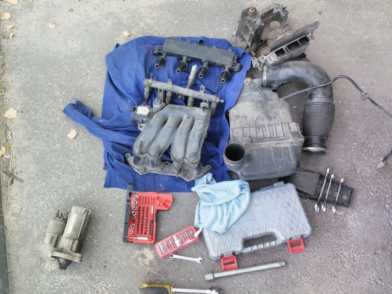

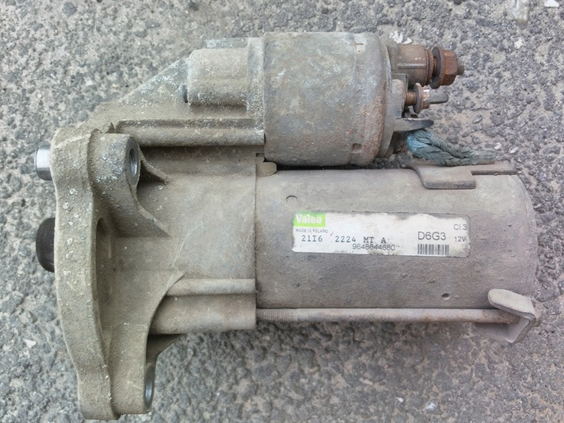

Замена стартера производилась без ямы во дворе со снятием впускного коллектора. Затраченное время 1,5-2 часа (без диагностики стартера).
Стартер Valeo D6G3 9648644680
Замена cтартер Cargo 110584

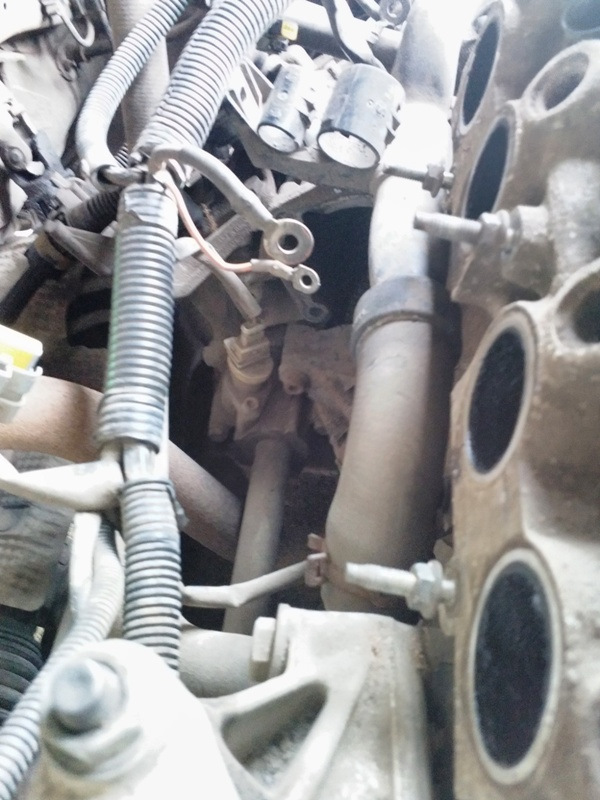

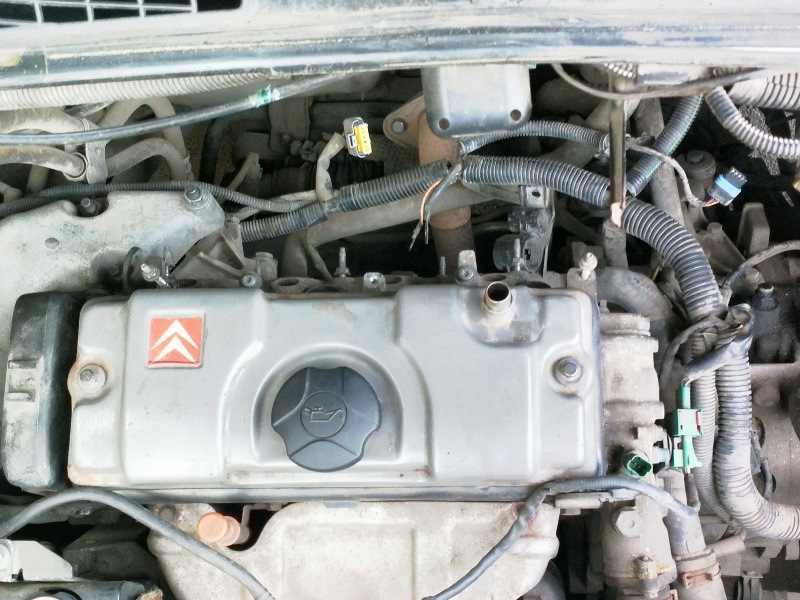

Стартер располагается под впускным коллектором.

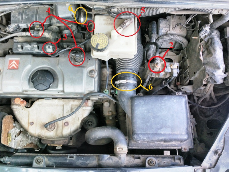

Порядок действий:
1 — Снимаем минусовую клемму от АКБ под водительским сидением (можно обе клеммы снять, но по очереди, начиная с минусовой).
2 — Откручиваем плюсовую клемму под капотом, идущую от АКБ, и отодвигаем ее вправо.
3 — Отсоединяем фишку с катушки зажигания.
4 — Отсоединяем быстросъемные шланги, для чего на разъемах надавливаем на желтые (белые) кнопки, тянем разъем от себя затем к себе. Далее отщелкиваем шланги от защитного кожуха ГРМ, потянув за разъем влево, и откидываем их по левую сторону капота.
5 — Снимаем штекер с бачка тормозной жидкости, далее снимаем сам бачок и кладем его в правый угол не повреждая и не вынимая шланги.
6 — Ослабляем хомут плоской отверткой и снимаем трубку воздушного фильтра, идущую к впускной системе.

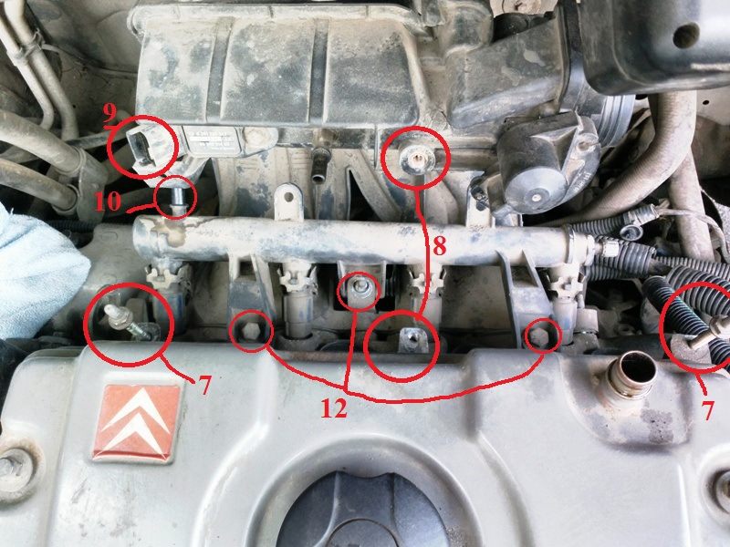

7 — Ключом на 10 откручиваем 2 болта катушки зажигания и аккуратно ее вынимаем, потянув вверх и от себя.
8 — Ключом Torx (T25 или T30) откручиваем два винта, крепящие тросик газа. Снимаем тросик с дроссельной заслонки и кладем его к дворникам.
9 — Вынимаем штекеры с датчиков впускной системы (датчик давления, датчик положения педали акселератора, датчик температуры подаваемого воздуха
10 — Отщелкиваем фишку с трубки от топливной рампы (вытечет немного бензина) и отгибаем трубку влево.
11 — Отщелкиваем фишку с трубки дополнительного воздуха (сзади слева) от впускной системы и вытаскиваем её.
12 — Ослабляем гайку и откручиваем два болта с топливной рампы ключом на 10. Чтобы вынуть рампу с форсунками, необходимо ослабить центральную гайку впускного коллектора (использовал рожковый ключ на 10).

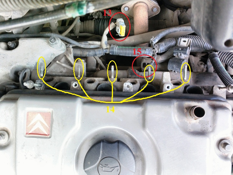

13 — Отщелкиваем штекер с топливной рампы (за впускным коллектором). Его удобно ухватить двумя руками, обхватив коллектор с обоих сторон. Вынимаем топливную рампу с форсунками. При наклоне рампы из нее будет течь бензин.
14 — Откручиваем полностью 5 гаек с впускного коллектора (для удобства, я вынул кабели из фиксаторов и оттянул их на максимальное расстояние). Начинал с боков, потом нырял рожковым ключом (либо трещеточным 1/4) за коллектор. Если остались какие-нибудь подсоединенные трубки и кабели к впускному коллектору, то снимаем их. Вынимаем впускной коллектор.

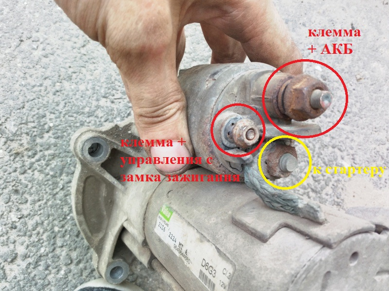

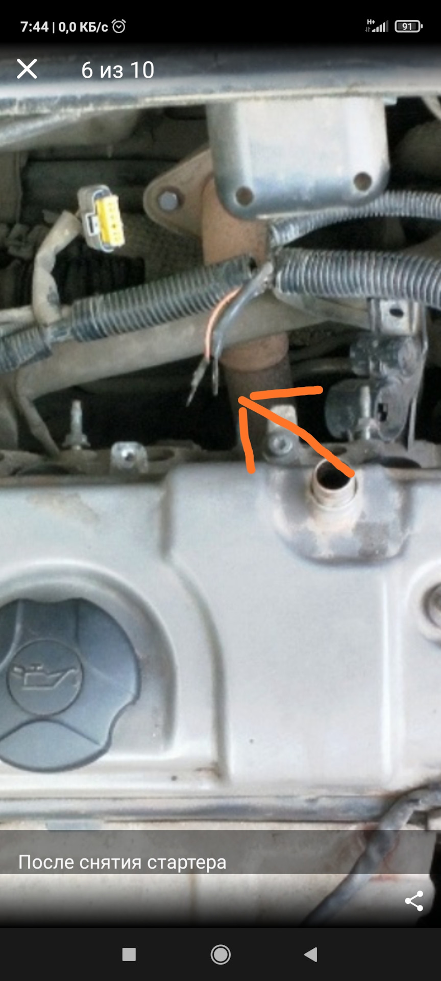

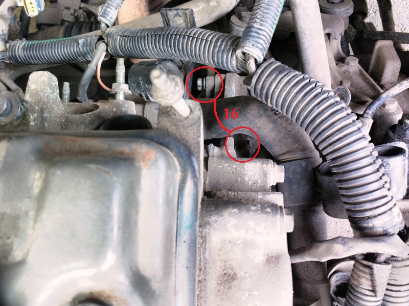

15 — Откручиваем гайки с клемм стартера ключом на 13 и на 8. Снимаем клеммы (так как мне приходилось оставлять автомобиль в разобранном виде, я заизолировал изолентой клеммы, идущие к стартеру).

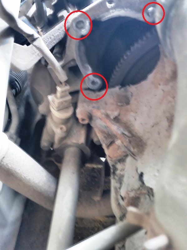

16 — Откручиваем 3 болта со стартера — два с левой стороны, один с правой. Вынимаем стартер между кабелями, как удобнее.
Втягивающее реле завальцовано. Попробовал его слегка вскрыть и решил отказаться от этой затеи.
Стартер мною был перебран. Щетки очищены от пыли. Дополнительная смазка не понадобилась. В якорь не углублялся, проверял только механику. Мультиметром не прозванивал.
После сборки стартера ОБЯЗАТЕЛЬНО проверьте его работоспособность, прежде чем устанавливать в автомобиль. Закисшие клеммы были зачищены. Также был зачищен провод массы, идущий к стартеру.
Сборка в обратной последовательности. Добавлю, что собирать немного легче.
Видео проверки стартера в домашних условиях с помощью аккумулятора
Ввиду возможной неисправности, внешнего вида, и испорченной резьбы посадочных мест втягивающего реле (из-за неудачного разбора-сбора) я отказался ремонтировать стартер (заменять втягивающее реле) и заказал новый. Заказал, естественно, после установки старого стартера на свое место и его проверки — без изменений.

А не подскажещь рядом с плюсовой клеммой (под цифрой 2) еще одна клемма, она тоже плюсовая? Просто только неделю назад купил Ситроена, вот разбираюсь что к чему.
2 — Плюсовая клемма от аккумулятора (аккумулятор в салоне под водительским сиденьем), а соседняя клемма соединяется с плюсовой и идет на питание всех приборов и устройств в машине. Тот же самый плюс.
Понятно. Спасибо большое.
IGASH-85
Подскажите а эту клему куда прикрутить?
Это две плюсовых клеммы. Большая клемма от +АКБ, вторая тонкая клемма от + замка зажигания. Подключаются к стартеру.
Спасибо за ответ, но у меня ещё есть одна большая квадратная я ее подключил …а эта осталась …
На своем TU5 109 л.с. снимал через верх. Кроме воздушного фильтра больше ничего не демонтировал. Стартер ставил ERA. Уже два года ходит отлично.
я что на 1.1 что на tu5 109 лс снимаю на ощуп, фильтр и акб больше ничего не надо снимать времени 10 минут не больше, ну автор конечно заморочился)))

Первый раз снимал стартер долго и тяжело. Установив его на место после проверки обнаружил, что забыл подключить одну из + клемм к стартеру. Пока пытался, не разбирая всё обратно, установить её на место, у меня отвалилось втягивающее реле (была сорвана резьба во время разбора, держалось на честном слове). Пришлось снова все разбирать, снимать стартер и склеивать его. Это все было в четверг. После такой переборки проблема усилилась — я сразу же заказал новый стартер. Сегодня забрал его, и легко уже все разобрал и заменил в течение часа. Вообще не было проблем. Машина завелась, пока все работает. Буду наблюдать.
