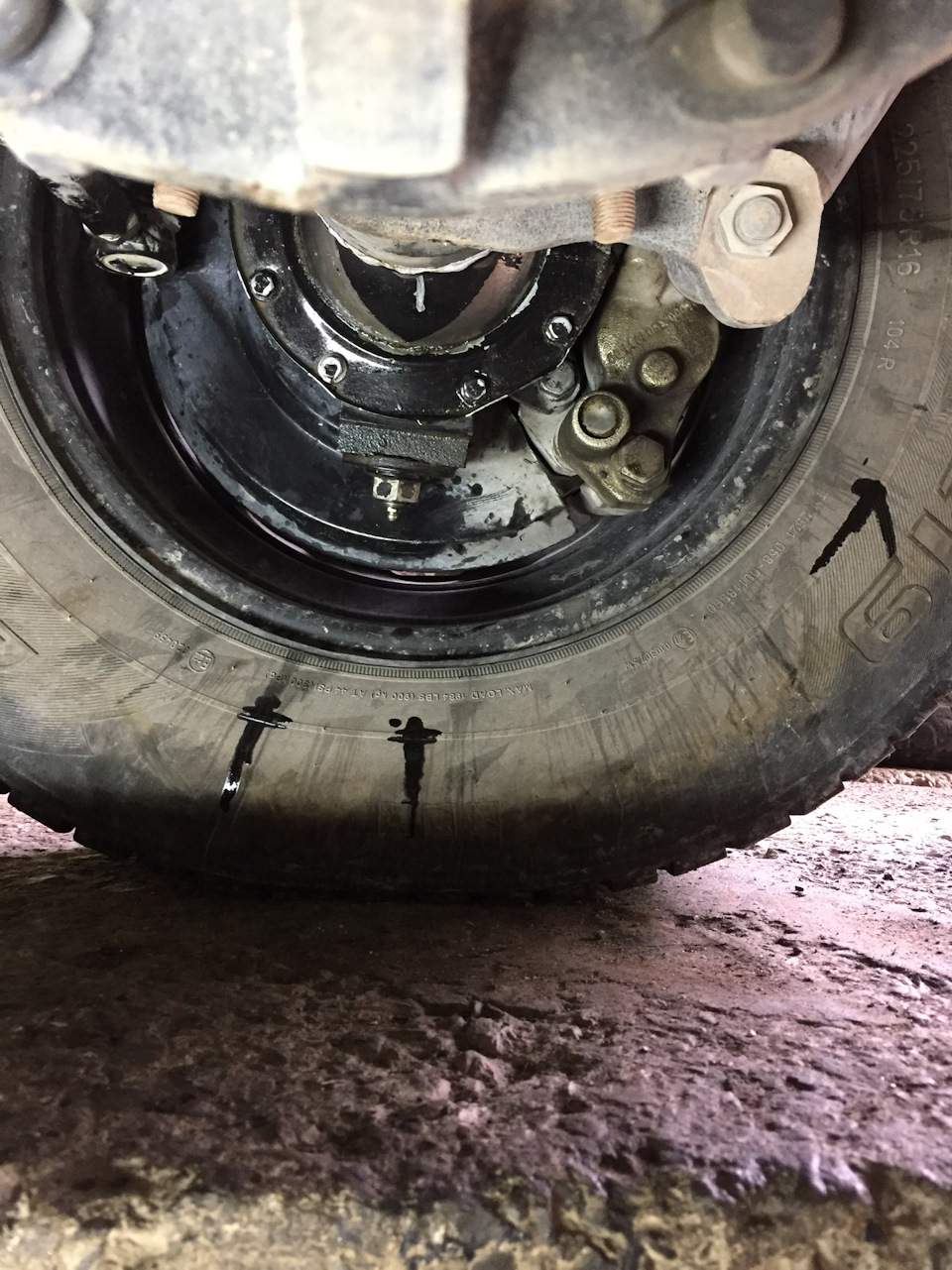

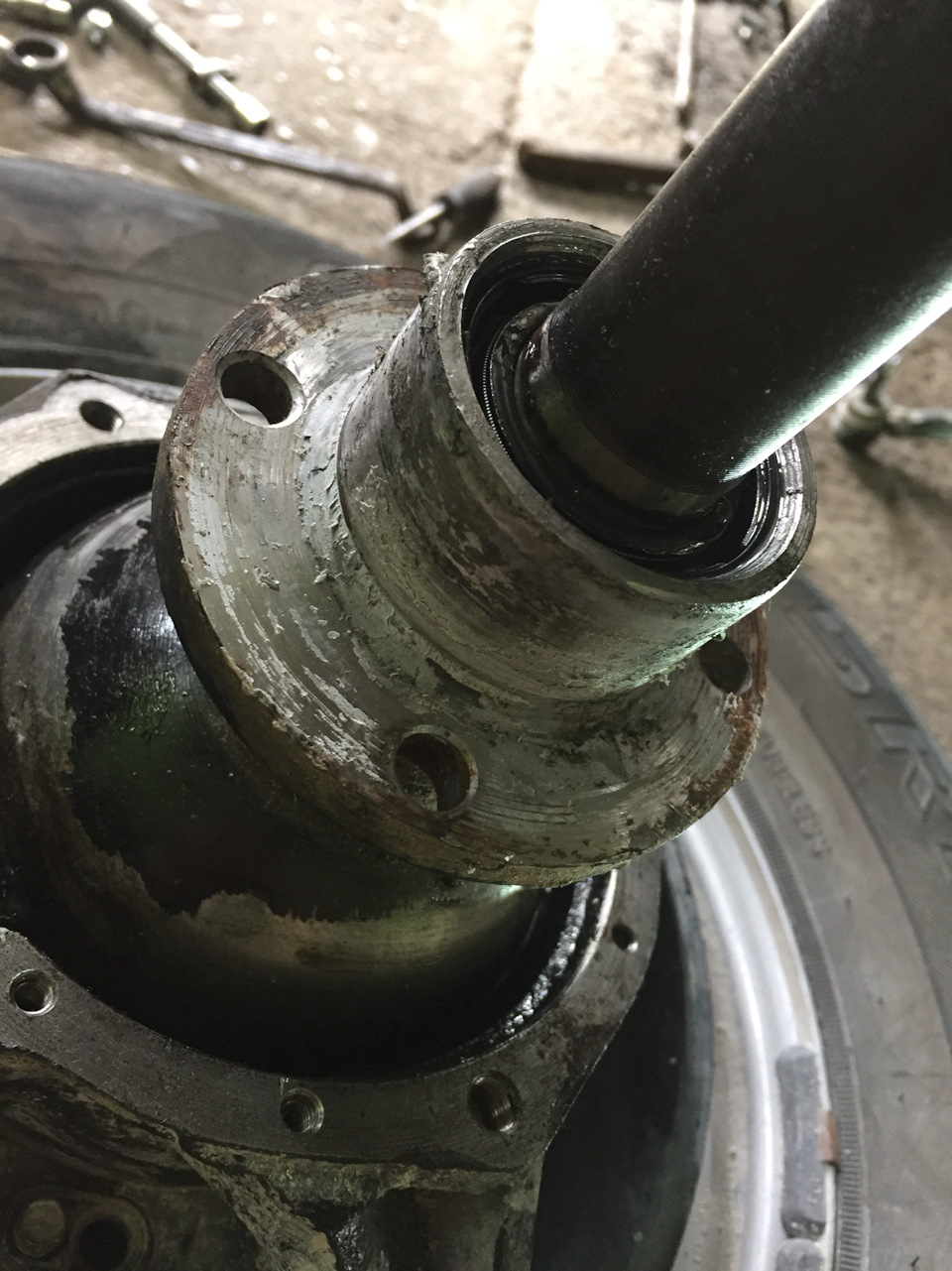

На пробеге 26000 пришел конец пластику у правого колеса. Регулировке не поддавалось уже. Левое как ни странно в полном порядке.

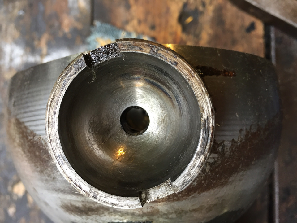

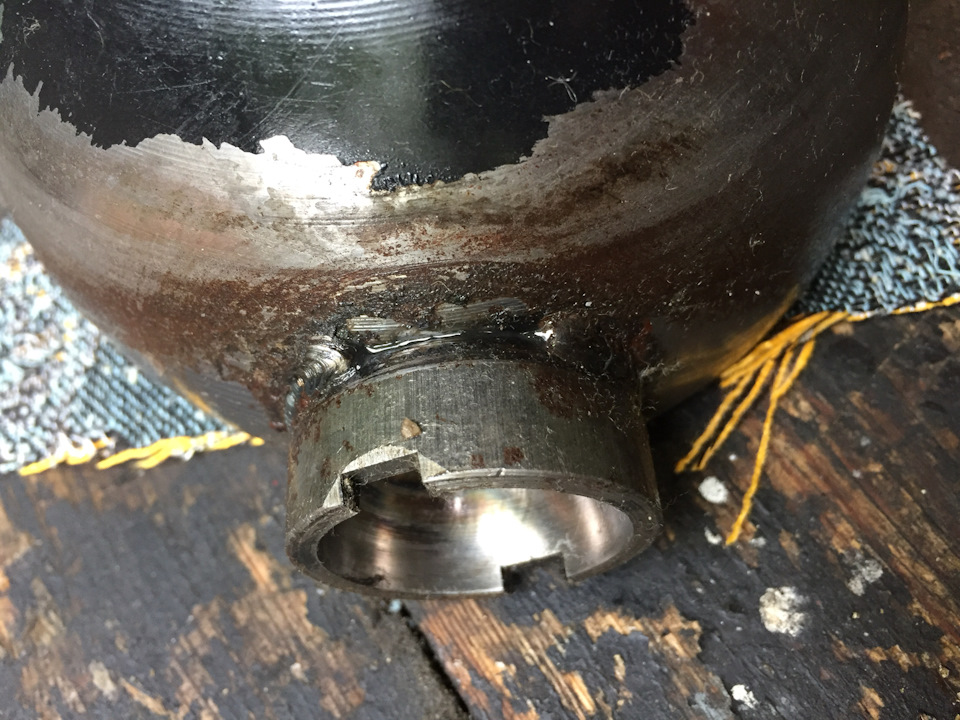

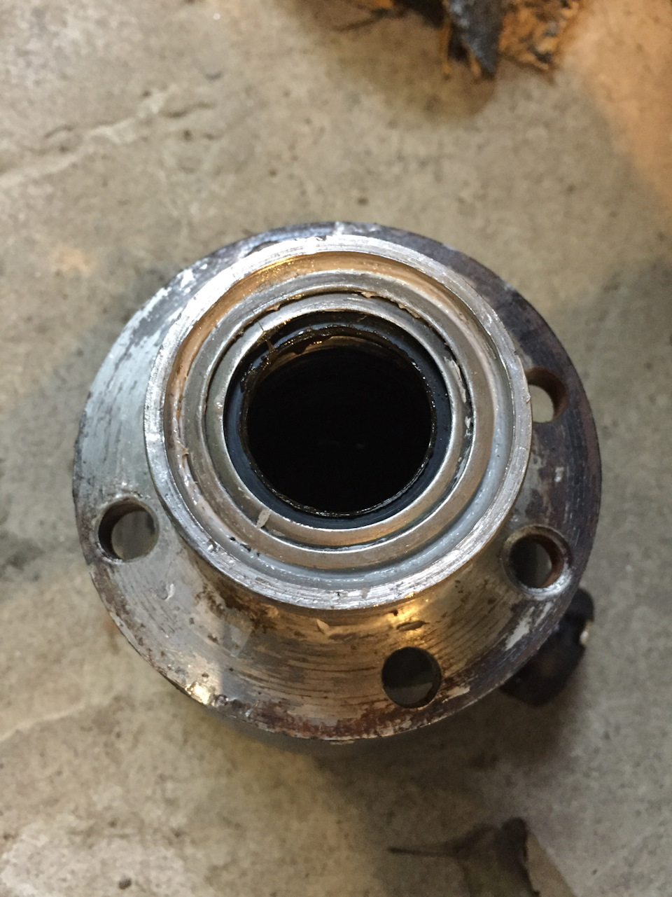

Приобрел пару новых шкворней с тавотницами, пару медных чашек, железный сальник и прокладки.
Быстренько раскидали узел, заводской ШОПК не пострадал. Готовились к тому что разобьет там или выработает поверхность, но все удачно.
Мне кажется, что причина износа чашек это перезатяг шкворней с завода. Перетянули и продавили пластик, вот и развалился. Ударных нагрузок особо не было.
Интересно, все медные чашки не имеют центрального отлива для фиксации в посадочном месте? Понятно что чашки это штамп, а не отлив как пластик и сложнее видимо сделать. У Ваксойла смотрю тоже без него. Или чашку после затяжки шкворней не проворачивает и переживать не стоит? Пока забивали ее, она постоянно туда сюда каталась. Пришлось на супер клей посадить для спокойной сборки.
