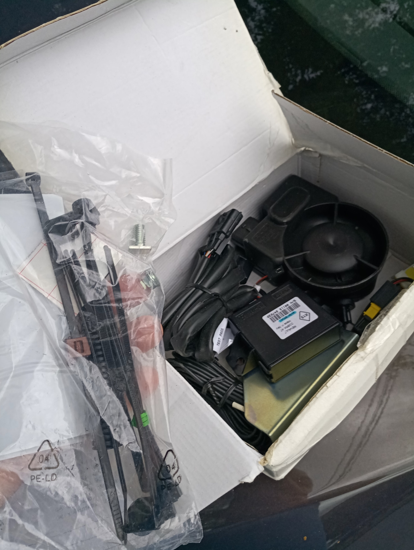

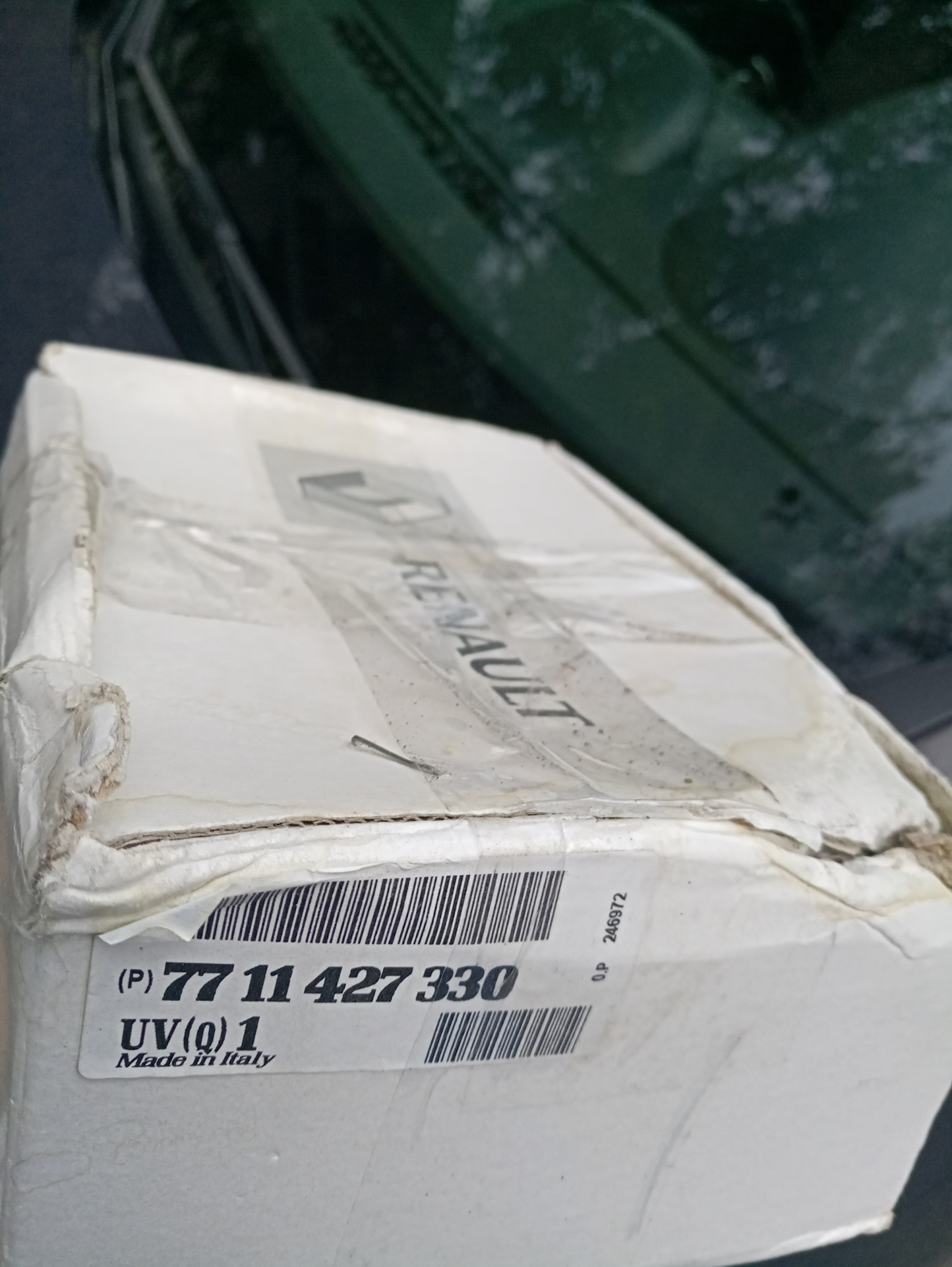

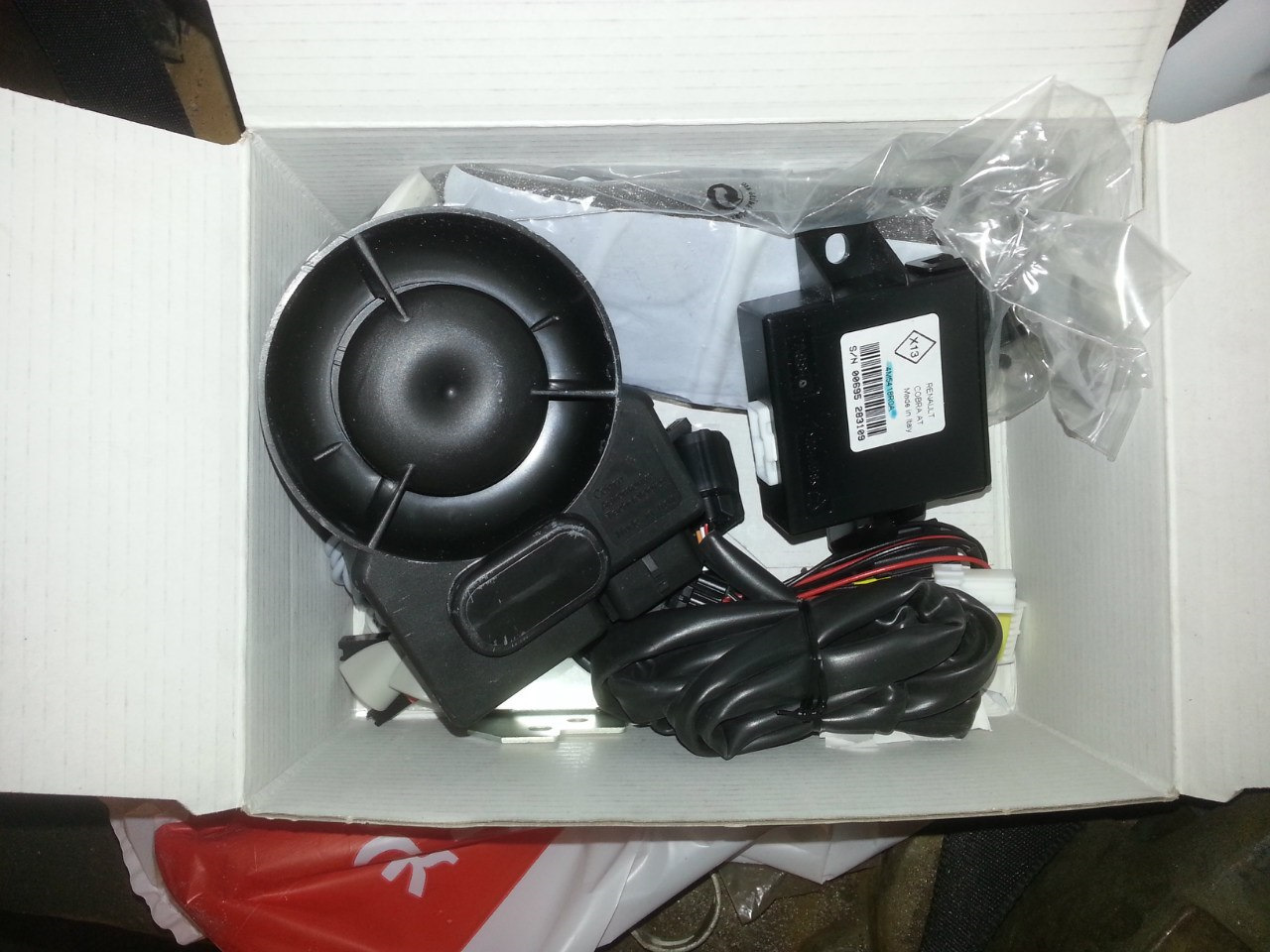

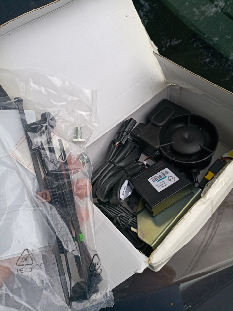

Запчасти на фото: 7711427330
взял на авито )
будем ставить )
Сигнализация штатная по проводке.

Себе поставил 5 лет назад, получилось нормально. Часа 4 работы, по инструкции, датчики объема были в комплекте, датчика наклона не было, так и не до установил. Никаких глюков до сих пор, совместимость полная со свободными руками. Еще читал, что если взять БУ, то работать не будет, типа при первом включении приписывается в машине в мозгах и сигнализация привязывается к вину.
типа новая, не ставленная, купленная, но не пригодилась, следов установки не обнаружено )
Скорее всего так и есть, сейчас народ желает автозапуск и прочее. Эта сигналка ни чем себя не выдает, оставляет штатную работу СР и никакого брелка. Для правильной прописки, помню, нужно отключить акб, сделать все работы по установке, подключить акб и все будет нормально.

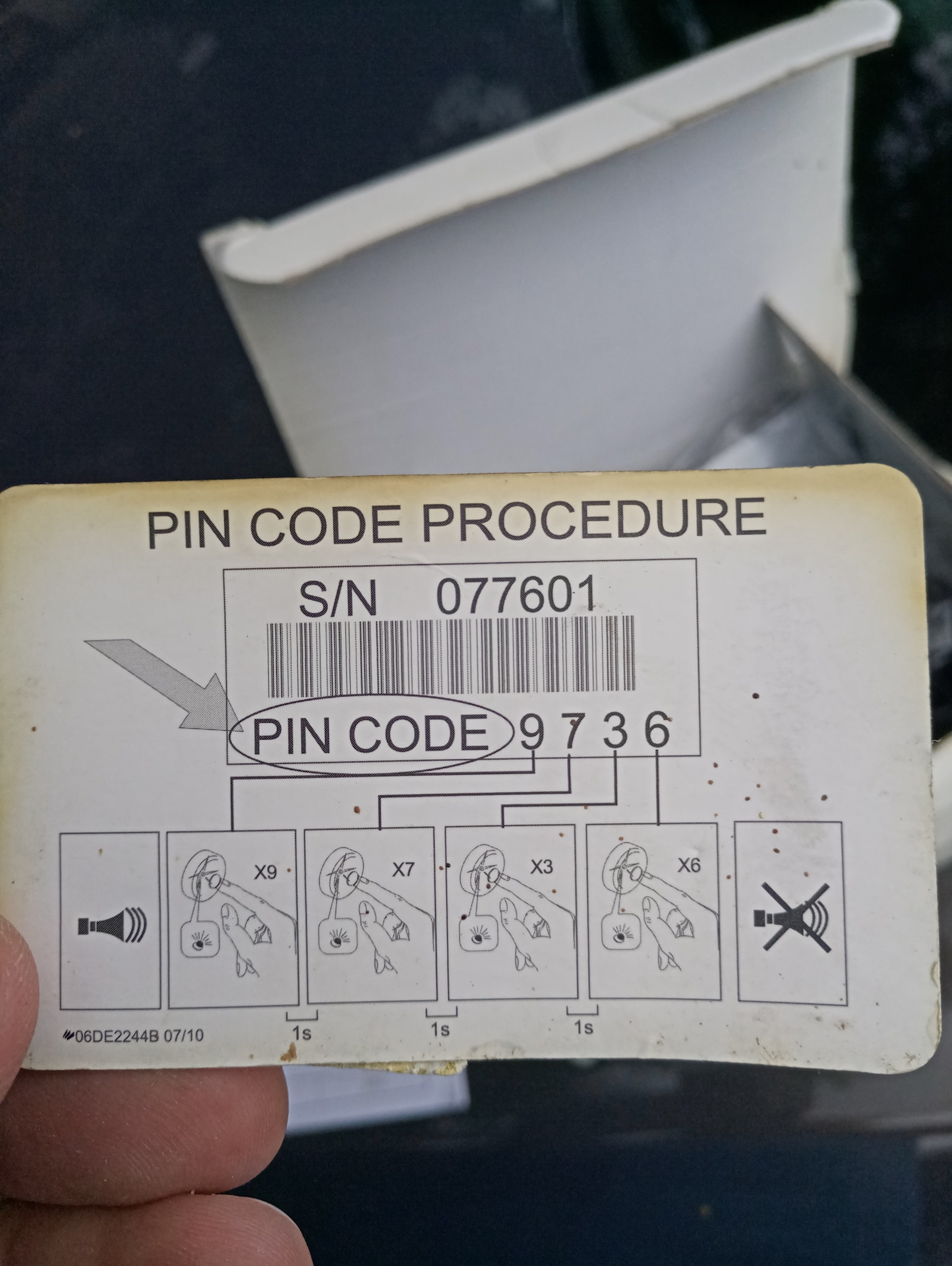

я собрал, у меня не активировалась. работает аварийка и на открытой и на закрытой машине, есть карточка пин кода, в инструкции нет описания для чего она. не помнишь ты дополнительно активировал сигу или сразу заработала?
Сразу заработала сама, все работы делал при отключенном АКБ. Потом когда все закончил, просто накинул клемму на акккумулятор. Пин кода вообще не помню. Но это было давно, в 2013. Может что то усовершенствовали. Как говорится " завад имеет право изменять… если это не ухудшает работу и т. д."
первый раз собирал с отключенным акб, таже фигня была. подумал что виной то, что в салоне не подключил до конца все, сейчас все по науке и фиг вам. может причина что у меня нет свободных рук в машине?посоветовали проверить приходит плюс на проводку в блок сиги в салоне.
Да, вот здесь отличие, у меня свободные руки. Собственно и ставил штатную из-за полной совместимости со свободными руками. В то время было очень много жалоб на сторонние сиги. Много глюков у не штатных.
аварийка почему срабатывает у меня при подключении сирены подкапотной.
Фиг знает, там инструкция по установке как бы раздваивается, я долго разбирался с картинками. В моем случае сирена одна уже стояла и мне потребовалось вторую сирену от сигналки установить дополнительно.
После сборки подключения акб все начинает работать штатно. Как проверял: отхожу от машины на 2 метра, она закрывается на охрану, раздается 2 пука, складываются зеркала. Через несколько секунд подхожу и сую руку в предварительно открытое окно. Срабатывают датчики объема, машина начинает визжать. Звук противный, не как у всех сигналок. Свободные руки тоже отличаются, свою чип карту из кармана не достаю и никуда не вставляю. Подошел к машине и открыл дверь, сел нажал старт, поехал, приехал вышел, отошел на 2 шага, закрылась и сложила зеркала, при этом пукнув 2 раза.
Или такой вариант. Например в машине остается небольшая собачка( 2 кг 700 гр), мне нужно выйти за мороженным на пять минут, если просто уйду машина закроется на охрану, но сработают датчики объема и она заорет. Поэтому нужно достать чип карту и нажать на закрытый замок. В этом случае она просто закроется на замки.
так просмотрел инструкцию с ключом можно. у меня не было сирены под стеклом, куда я поставил новую. может она чисто мегановская хотя на инструкции и флюенс написано. когда закрывал машину с сигналкой, кроме аварийки ни каких пух пых сигналов не было, как обычно щелкнули замки и сложились зеркала.

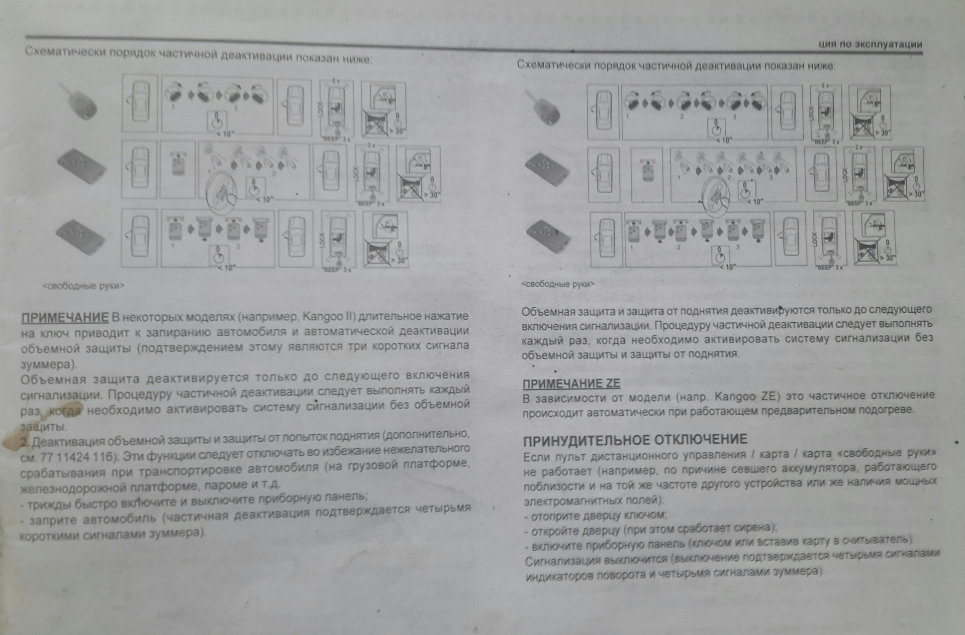

У меня всего 2 листка по русски осталось
Globa79
любая инфа в помощь, может где то и найду решение.
Второй
Globa79
Интересен 3 пункт на 1 листке, защита проводки(против саботажа), то есть если в проводке что то не так, должна ориать, возможно.
такая же инструкция.

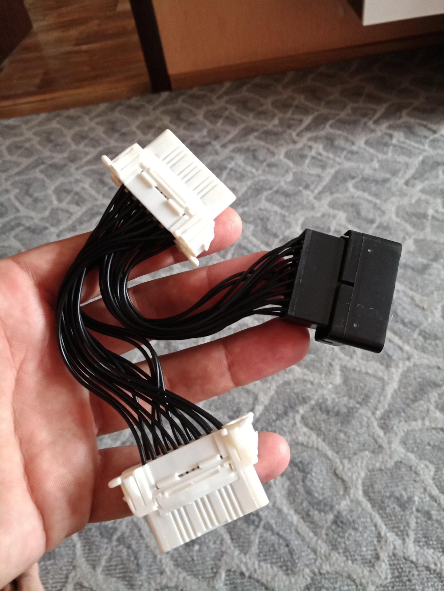

по проводке — был и есть включен в диагностический разъем ЭЛМ, и после установки лэд фонарей сзади, не подключена штатно задняя ПТФ, других косяков по проводке нет, че на это ругается ?

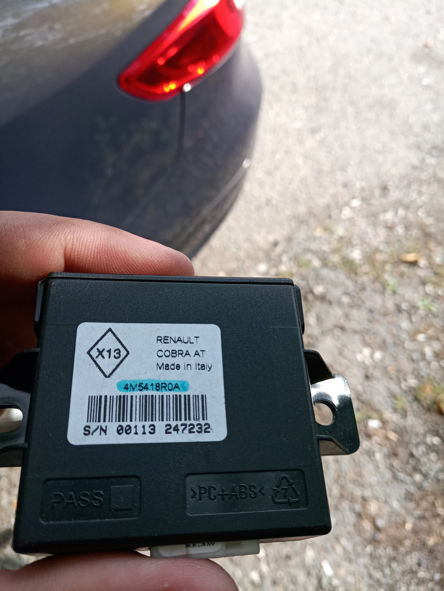

привет, вопрос возник решил я в это рено свободные руки доставить, а как быть с сиреной — этой одной хватит? или нужно ещё под свободные руки до устанавливать рядом?
Нет не нужно доустанавливать. Уменя с завода свободные руки без сигнализации. Сигнализацию потом сам доустанавливал. Онане совсем штатная, кобра италия для меган3
ясно,
евроавто.рф/part/used/5778500/ это кобра
евроавто.рф/part/used/30390333/ а это обычная сирена
Да у меня такая, только БУ брать нельзя, не заработает. При первом включении она прописывается в мозгах машины и машина прописывается в мозгах сигнализации без всяких клипов. БУ просто не состыкуется. Может и существуют методы как разрулить, но мне про это неизвестно.
я брал Б/У — заработала! у меня из комплекта ошибку выдавала, сирена орала на постоянку, купил в евроавто — поменял и всё Норм до сих пор )

каждый раз пин код вводить нужно?
наверно раз при ативации, или при сняти клеммы акб!
Ничо ей не надо.
заработает? не как с парктроником )в мозги лезть не нужно?
Смотря как сделать. Настраивать не нужно
китайцы прислали.
перепинуем и в бой с магнитолой )

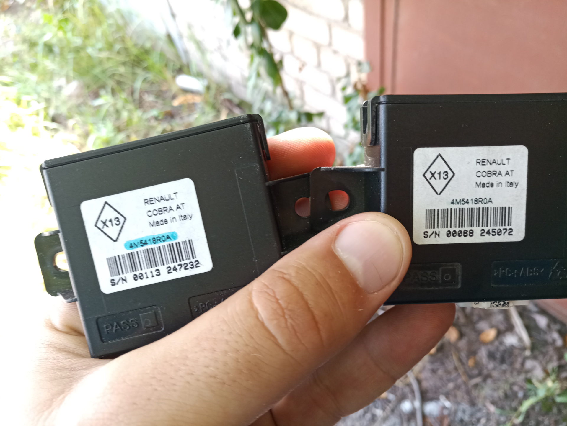

зря второй купил, точно такой же в комплекте.
В комплекте нет датчиков наклона. Если ты про это. Там идёт только блок управления датчиками объема.
наклона нет, а эти два идентичны, из комплекта и купленный )
Так а зачем ты покупал его ? Или ты думал что это наклона будет ? Вот его номер 7711424116
прочитал на форуме, что можно доставить дополнительно или этот датчик, или наклона, но так как первый стоит крохи, а наклона мать его как паровоз все берут только датчик удара, вот и запасся )
Ну да оригинальный датчик стоит дорого Тк цифровой выход сделан. Типо штатно только он.
Globa79
На фото блок для датчиков объема
так он идентичен с комплектным
