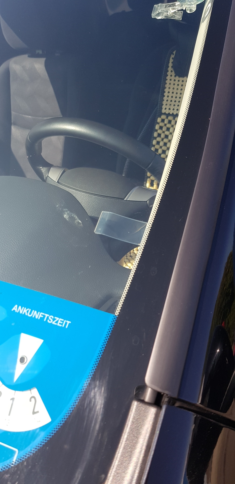

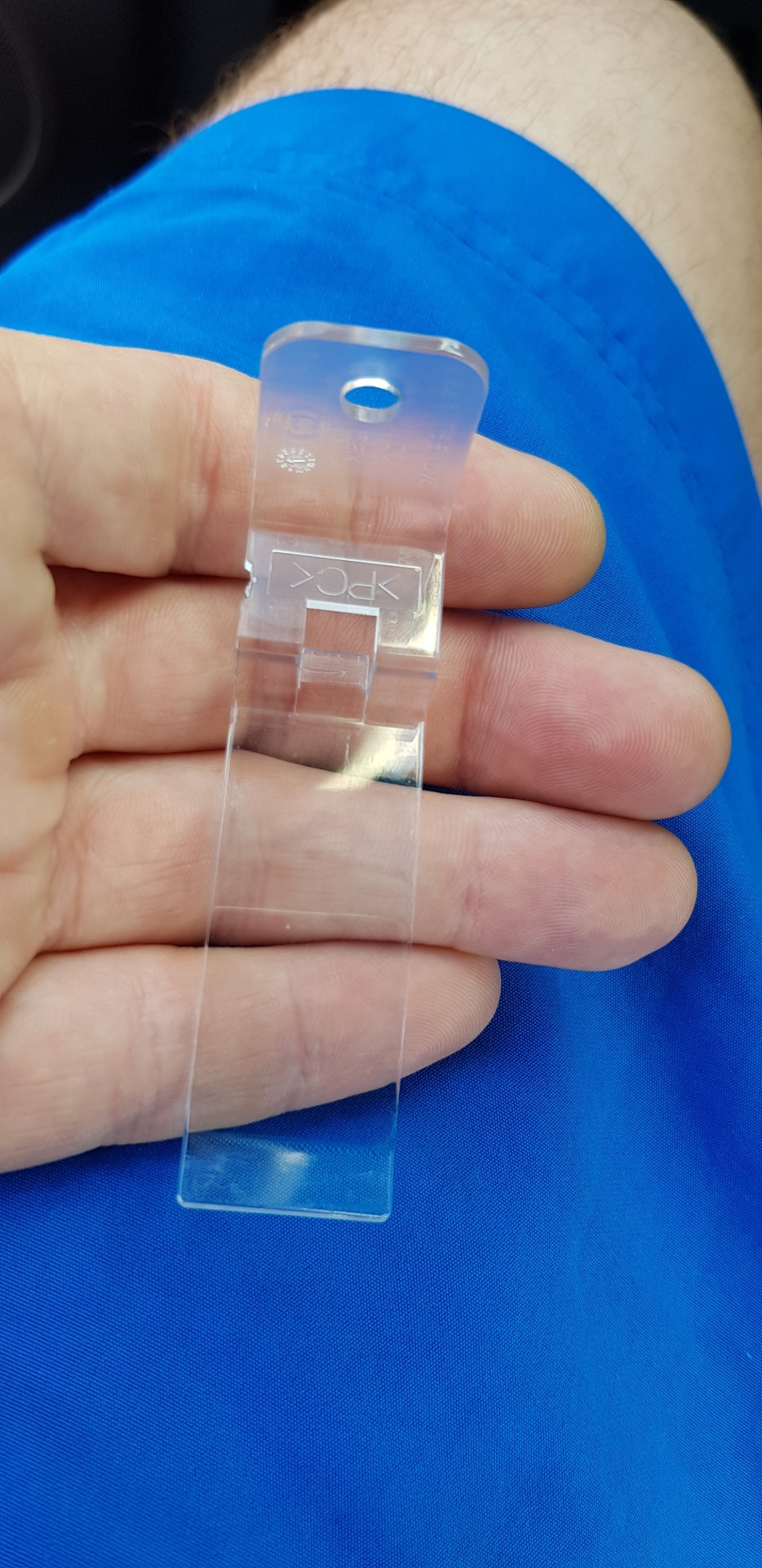

Оченно удобная штука. Уже давно видел здесь на драйве, ездя ещё на спорте. Но руки дошли уже с иксом и мелким хундаем после того как опять у кого-то увидел.

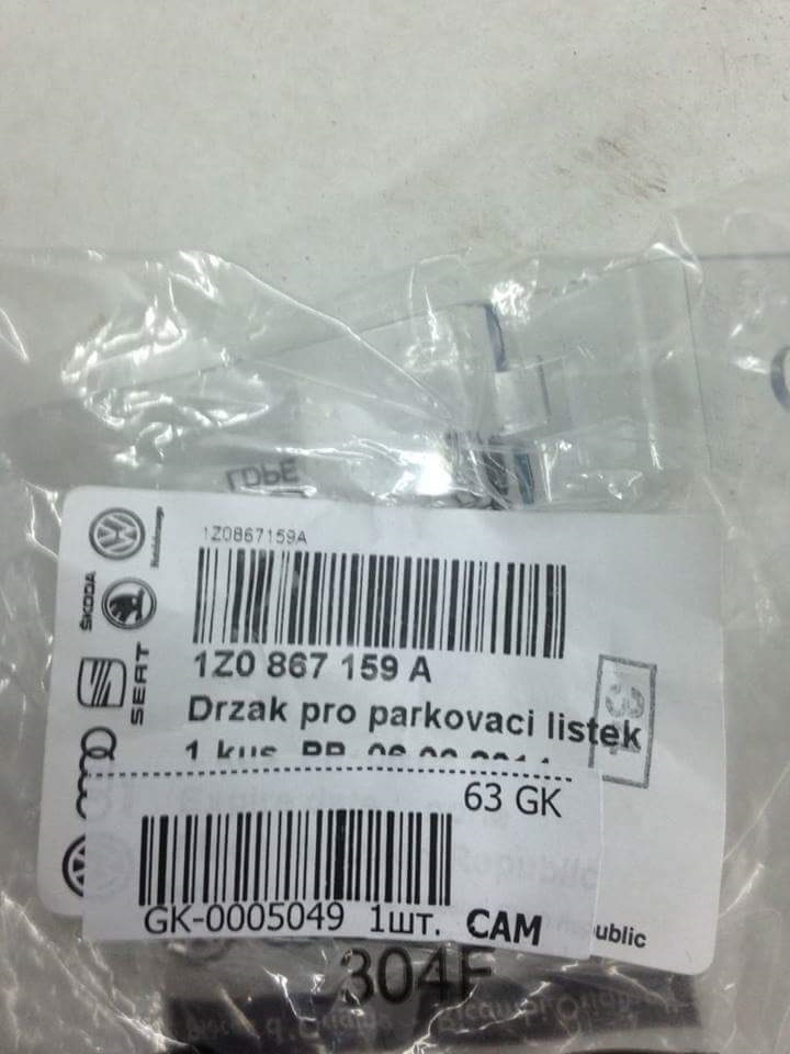

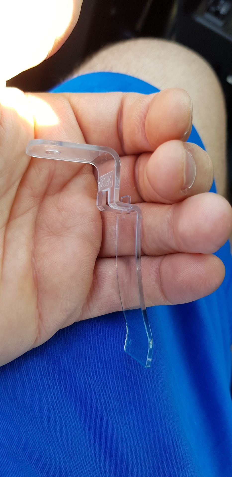

В общем держатель карт от Шкоды.
У них идёт с завода. Номер 3t0867159.
Запчасти на фото: 1Z0867159A
Цена вопроса у нас у ОД 1,50 евро, в России на экзисте что-то около 200 рублей. Можно и у ОД взять.

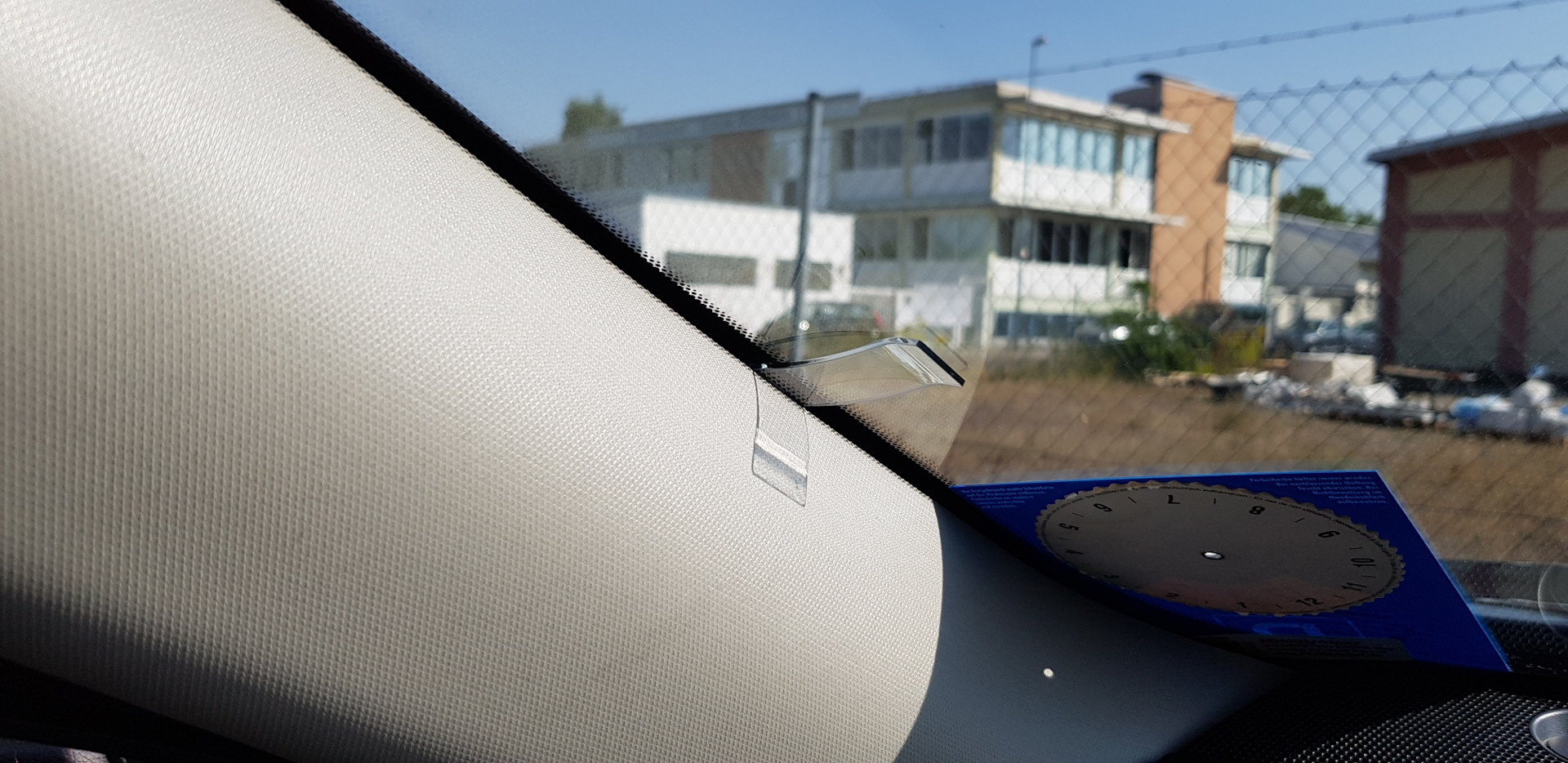

Установка проще простого — оттянуть накладку передней стойки и вставить до упора, накладку защёлкнуть.
Кому мало, можно скотчем зафигачить.

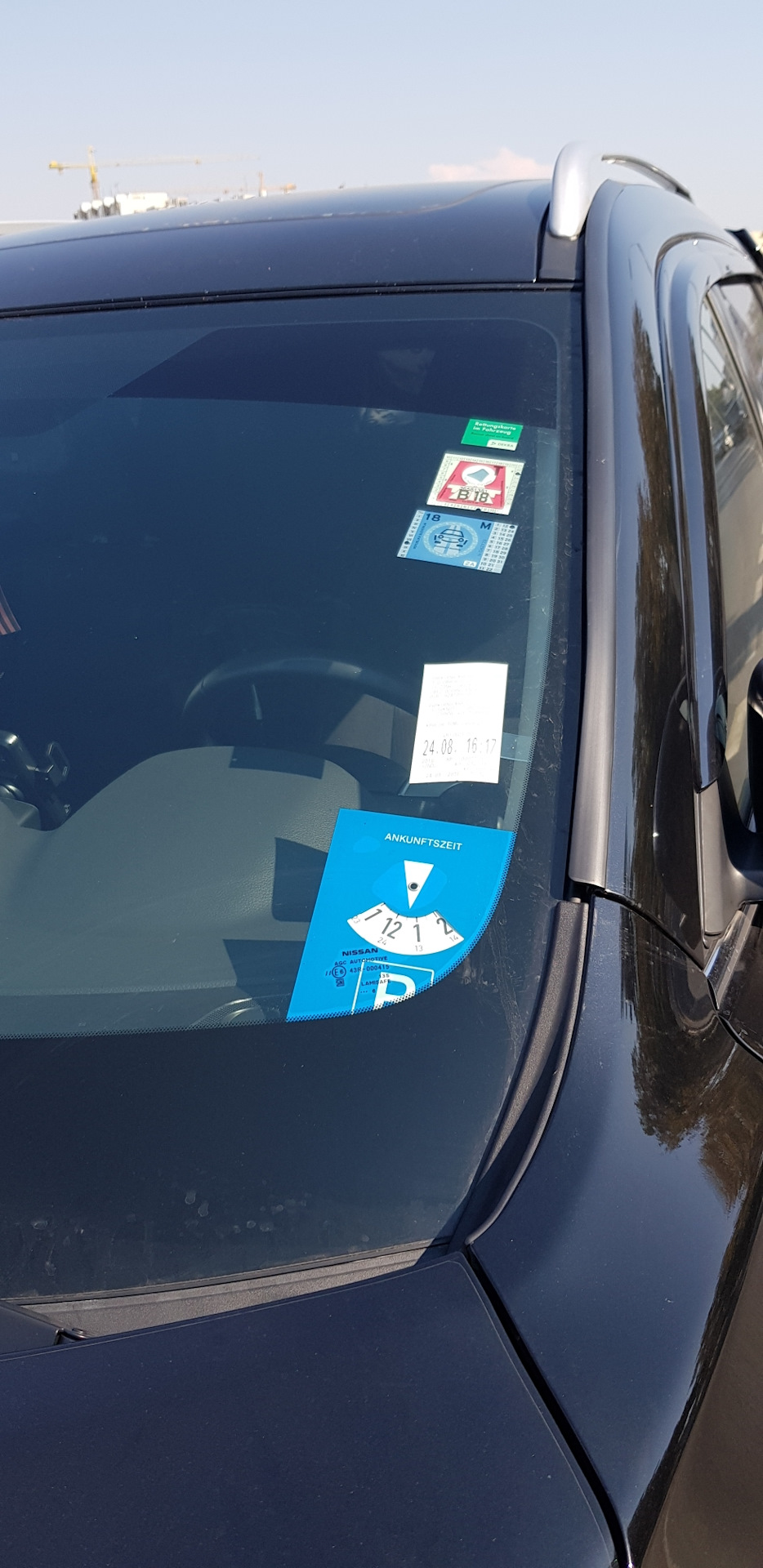

идее конечно жить, но как то не айс все на стекло…как у цыган ! :-) сейчас ведь есть неплохие с али держатели для карт на козырек !
Это чисто для талона за парковку. Ну или кому-то пропуск.
Я знаю, в России это всё дигитально. А мы ж продвинутая Германия, только из каменного века вышли.

А так всё нужно — часы парковочные, виньетки (но их сниму, нужны были для Австрии и Словении), наклейка что схема автомобиля для спасателей в машине.
