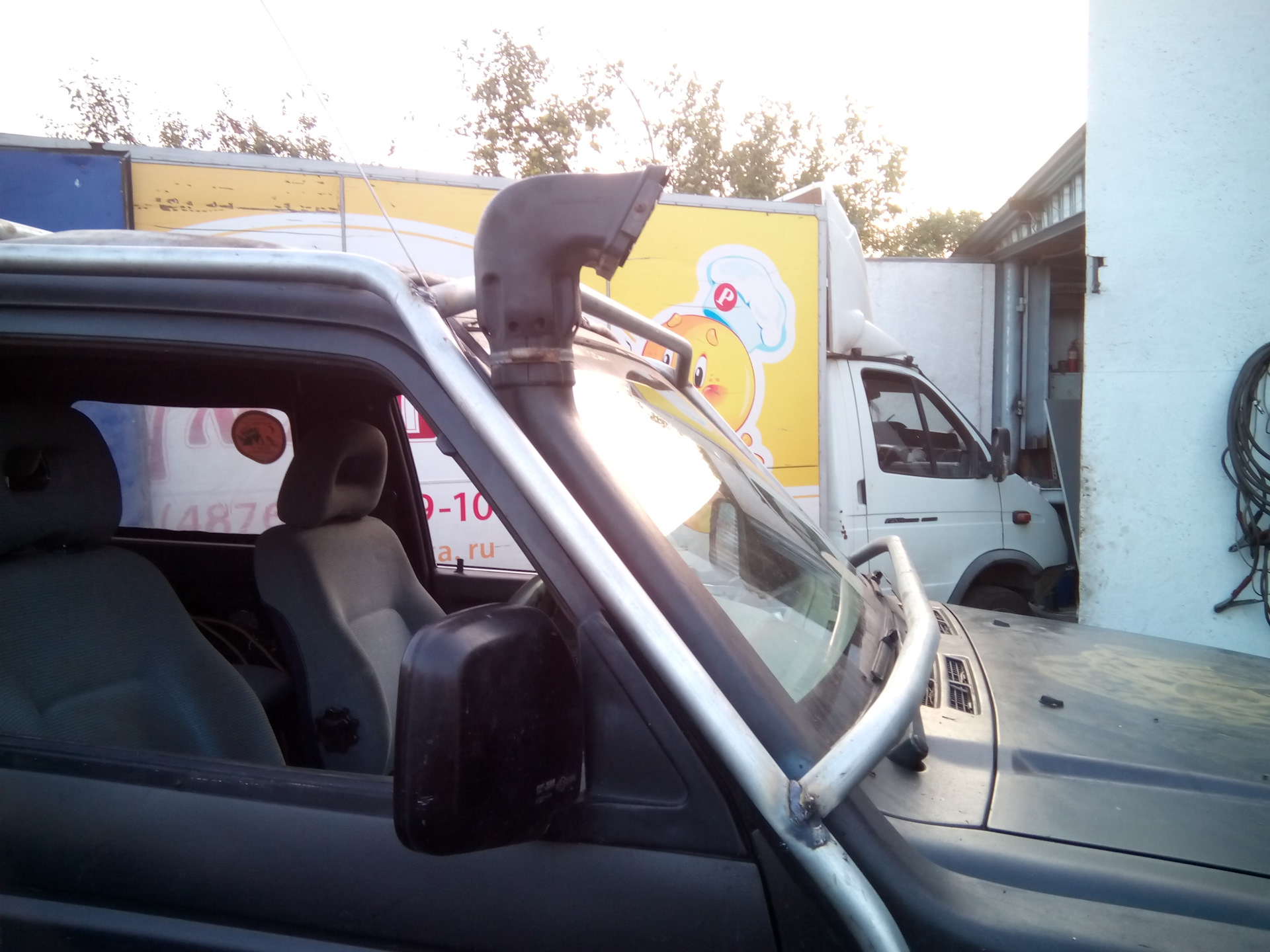

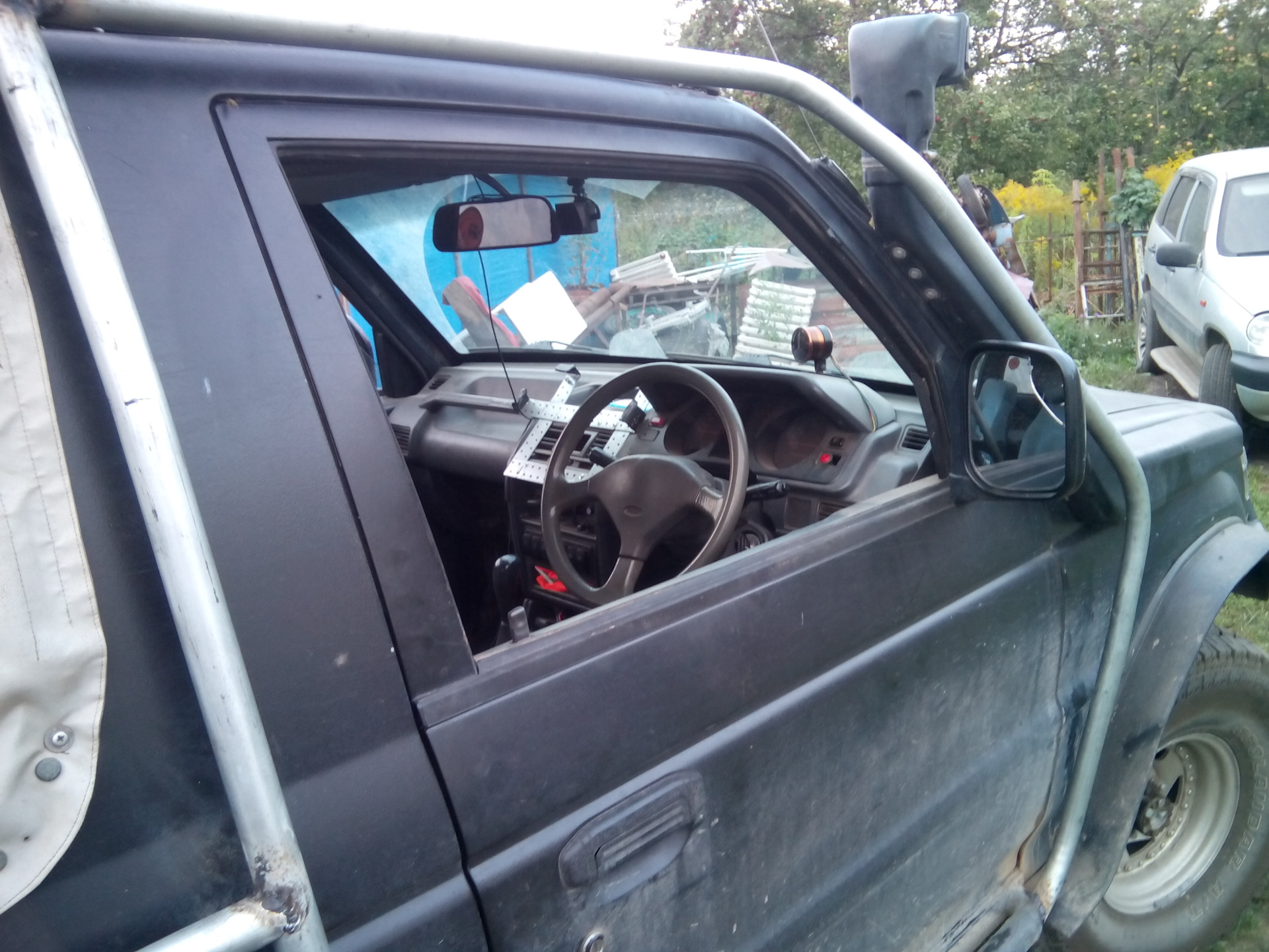

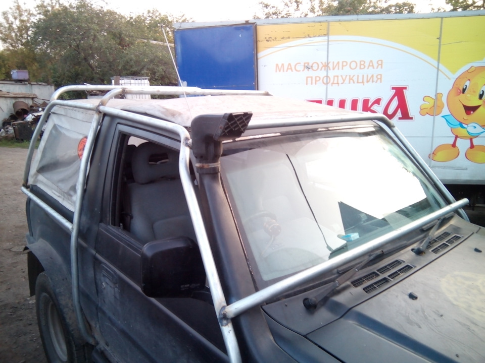

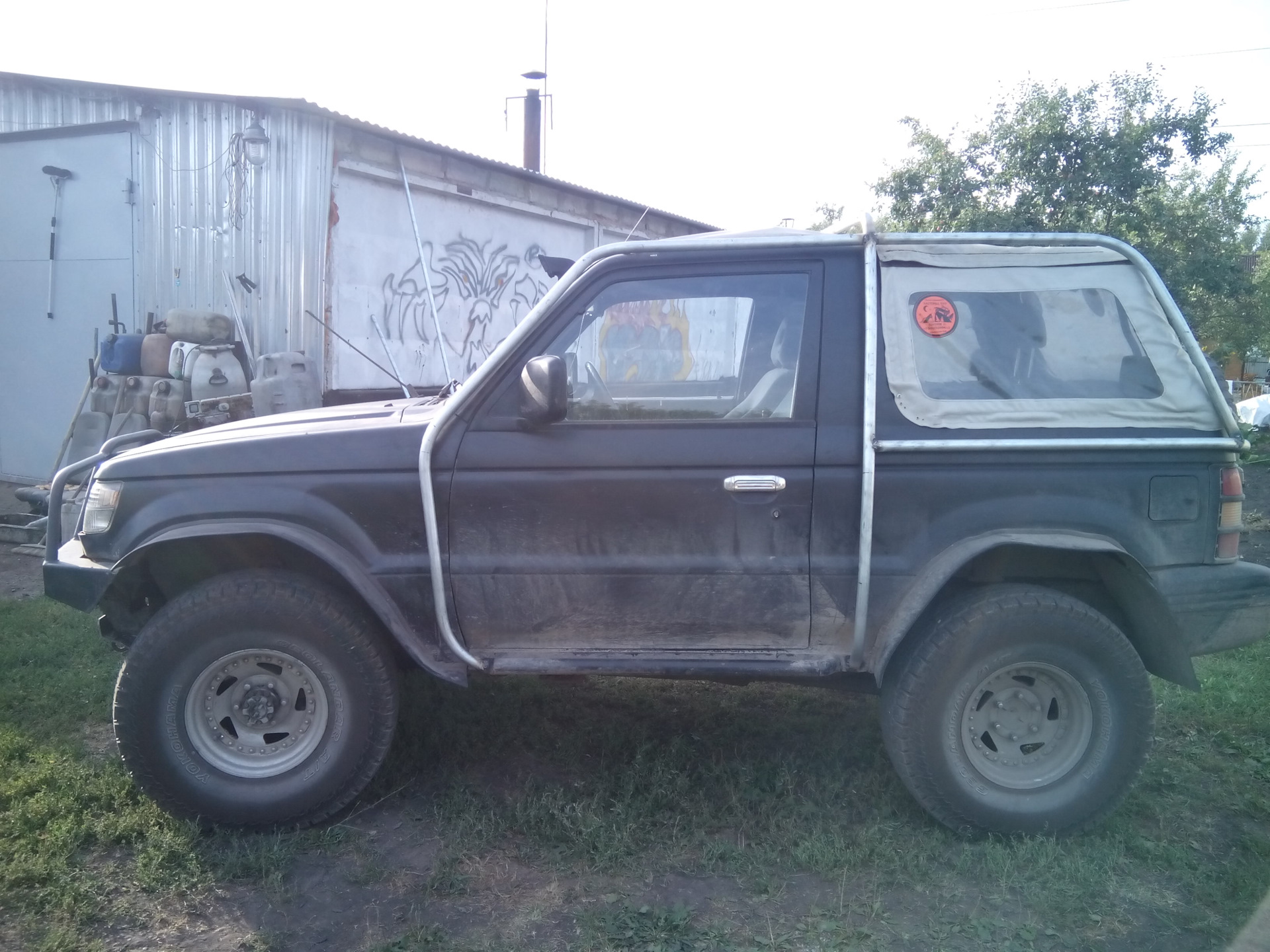

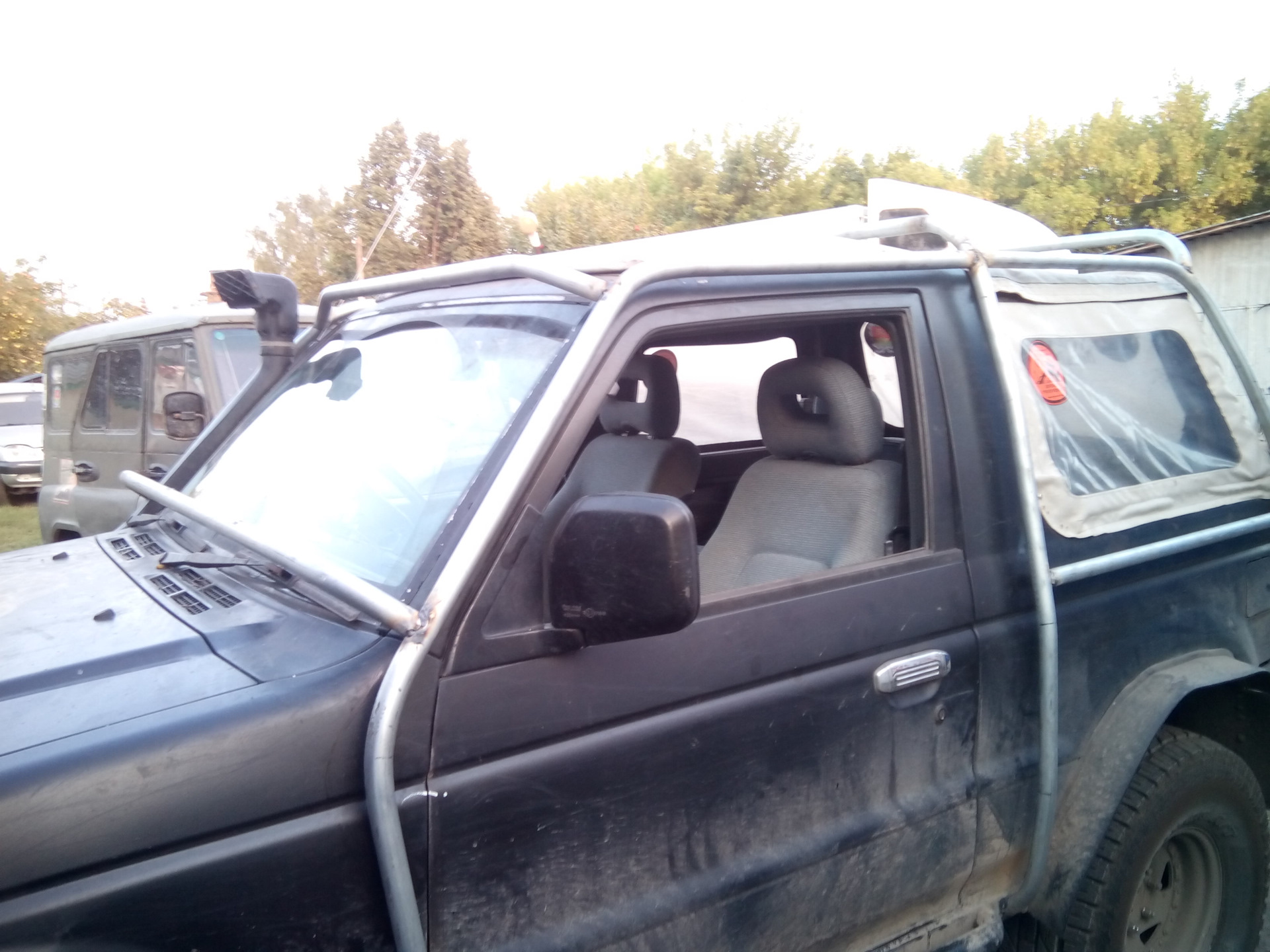

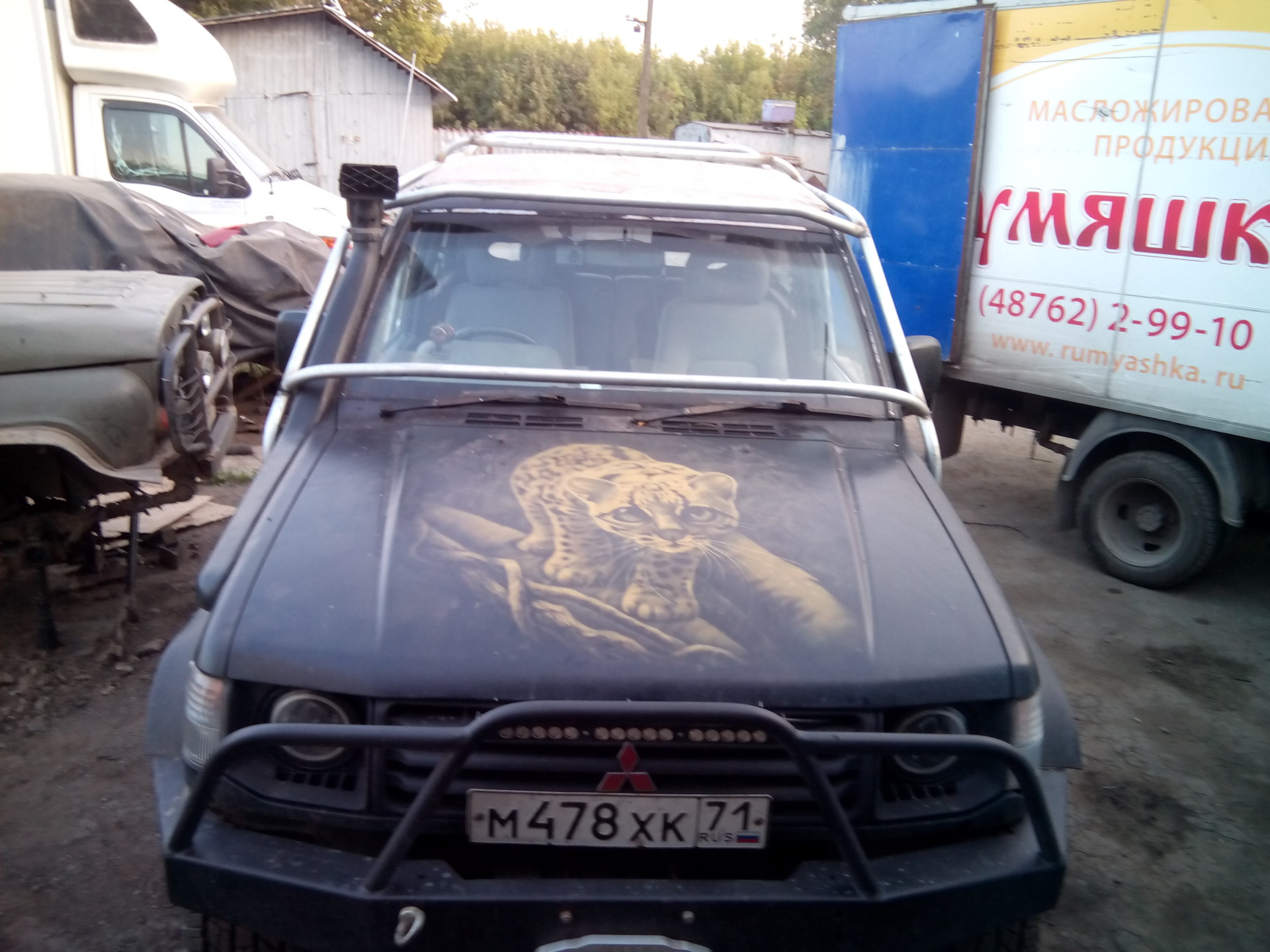

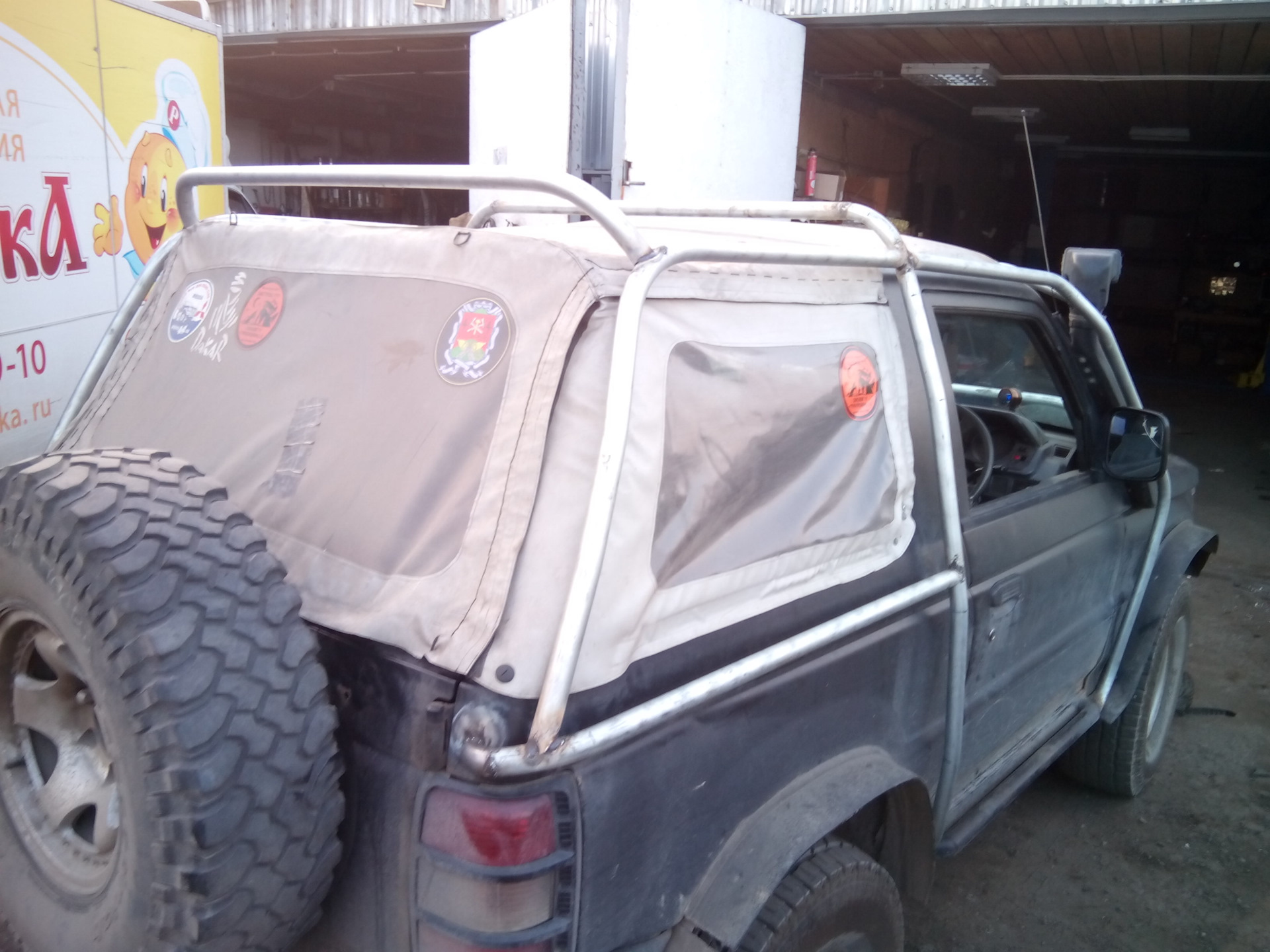

… ну на самом деле еще не готов, собрано пока на прихватках и решаются дальнейшие вопросы внесения всяких поправок и изменений, надеюсь и вы мне поможете советами :)
Так никто и не взялся за эту нудную и долгую работу, поэтому пришлось самому осваивать трубогиб, так что получилось то что получилось :) зато сам :)
Итак в чем суть сего каркаса: нет, это не делать сальто моральто или как там его, от такого он не выдержит (скорее всего), но вот прилечь на бок и защитить верхними трубами о трение с деревьями это было бы неплохо. Для этого искалась именно бесшовная труба (она просто тупо крепче при меньшей толщине и не расходится по шву), нашлась оцинковка по наружке 35 с толщиной стенки 2 мм, лучше бы 3, но тогда и вес другой… а лишний вес нам тоже не нада :). Но главная суть всего этого — это типа разгрузочного жилета, т.е. на каркас повесить все то что тяжелое и грязное, сэндтраки, джек, якорь, троса, так же свет по кругу, может канистры… короче все то что занимает и так небольшой багажник. Ну и да — сам багажник на крышу :) это кабриолет и тут других вариантов нету, скорее всего это будет бокс в который убирать объемные вещи типа спальников, палаток и т.д. но пока не решил, может все таки экспедиционник с отдельными сумками.
Крепления пока к порогам и к задней части над фарой, т.е. 6 штук, да он играет от вибрации от чего пока в раздумьях — делать жесткий крепеж к кузову на крыше в средней части или все же оставит клетку и упереть ее какими нибудь резинками в кузов, чтоб все это играло и не пыталось выдрать крепления.
Так же сегодня поставили поперечины перед лобашем, на уровне дворников оказалось высоковато и загораживает обзор, хотя при этом защищает дворники от веток, пока снято в поиске появления шума, но это оказалась верхняя перемычка, вот думаю что с ней сделать — то ли перенести выше от угла, то ли прижать в лобашу…
Продолжение следует…

Толку с него мало, сомнет кузов еще больше, что за" каркас безопасности" приваренный к жести, сними эту хрень и не порти машину, самая угланская доработка твоей машины.Ужас нах.
эта хрень не приварена к жести, а приварена к профильной трубе 3 мм, а так же будет прикреплена к усиленной (у кабриолета) центральной поперечине. После покраски вы эту хрень даже не заметите. На счет доработки это как бы мне решать нужная она или нет, я давно уже носил планы как все это сделать и теперь меня волнует лишь единственный момент — как все это провернуть в оформлении, а выложил я для получения советов как доработать эту хрень…
наверно зря я написал в заголовке слово безопасность, но вот мне все же интересно как это сомнет кузов еще больше? единственный момент это гогда ветка под трубу попадет, но это ровно то же самое что с багажником, бампером и т.д. лучше тогда вообще с дороги не съезжать

Чет не к тем машинам мою прировнял :) По габаритам она довольно маленькая, по сути максимальное выступание трубы как раз на штатный расширитель арок, единственное шноркель пришлось обогнуть, но там она практически в плотную к нему.
Когда все это дело будет покрашено в цвет машины то этих труб вообще не будет видно и уверен что на вид они будут как нечто целое с машиной, а не чужеродный предмет. Тем более мне не комфортно когда сзади сидят дети, а в лесу дерево может упасть, а скелет тента много не выдержит.
Боднуть хочется иногда некоторых, т.к. такое ощущение что они специально лезут под машину и думают о том что другой не захочет свою коцать. Сам никогда не пользуюсь преимуществом передней железки, но и опять же зачем мне мять кузов когда вот такой деятель в меня въедет? 35 колеса? на кабрике 33 в штате, и опять же на какой машине, на ниве 32/11.5 просто огромными смотрятся, на паджерах крузаках 35 как с завода…
Ну и про безопасность. Возьмем скворечники которые стоят у любого "нормального пацана", видел на чем они крепятся? он мало того что сам весит под 20-30 кг (этот каркас меньше весит :)) так на нем еще лежит обязательно запаска и если человек рассчитывает сам ездить то еще сэндтраки, джек, и куча всякого тяжелого барахла, короче все это весит под 100 кг, что произойдет даже при небольшом ударе? правильно все это полетит вперед, я был свидетелем такого, там лежала только запаска, хорошо все это было на бездоре при ударе о кочку, этот каркас куда прочнее закреплен и по сути является кузовом машины и прикрепленное к нему просто так не оторвется.
Я делал его не лишь бы сварить трубопровод, а чтоб он максимум повторял контуры машины и не выделлся

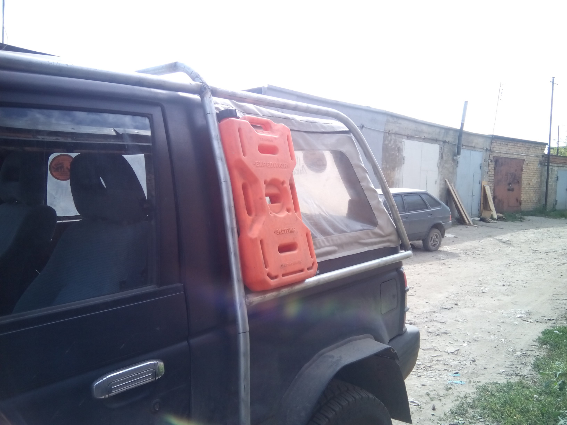

А по функционалу — я против навески. Все должно быть зафиксировано внутри. Иначе оторвёшь и потеряешь.
Зафиксирован в смысле шмурдяк? Если так, то видишь ли у меня машина не для соревнований и поэтому многие вещи никак не вяжутся в багажнике, поэтому их нада крепит снаружи.При этом они должны быть доступны для использования, ну не понимаю я как можно пользоваться сэндтраками, якорем и т.д. когда они к примеру на крыше.

Да нет такого наружного каркаса ни у одного заводского кабрика!
В ГАИ тебе расскажут про травмоопасность для пешеходов и развернут .
Даже если в серийной машине ставятся заводские дуги, то они внутри кузова.
значит поеду оформлятся без него… Ну и не увидел ответа — как он противоречит безопасности и вообще того что должно быть на машине? он вступает за пределы габаритов? у него есть зацепы?
Конечно выступает! Сними большие колёса и резиновые расширители. Кстати, это тебе тоже придётся или снять, или попробовать оформить.
Грубо и приблизительно — в зазор между кузовом и трубой может попасть сумка, рука или даже нога пешехода и он получит серьёзные травмы.

А про защиту передних крыльев, по букве закона: не должны быть от кузова свые 45мм Вот как, Карл? Если труба ф42 или типа Ф48( ARB)

чуваки, каркас безопасности необходим для защиты водителя или пассажира при перевороте, а именно каркас должен при критической нагрузке на кузов сохранить геометрию, дабы никого не зажало. и как следствие вопрос, зачем называть "каркасом безопасности" трубы вокруг машины которые зажмут в кабине недай бог что случись? не надо тебе таких труб… почитай литературу, о каркасах много сказано. имхо.
читал… много читал чувак :) Да, может неправильно назвал эти трубы, но суть то понятна или нет? Ну и главное не факт что хуже — кузов зажмет или трубы частично примут удар…
тоже верно…
Очень спорное решение. От переворота не защитит, варить оцинковку геморнее. При "встрече" с деревом помнётся и каркас, и кузовщина. А уж вешать снаружи различное снаряжение — или отвалится, или так же обдерётся.

От переворота на крышу может и не спасет, а часто ли приходилось ездить между деревьями когда крыша в них упирается? мне да, и портить кузов и тем более тент нет никакого желания. Испортится снаряжение? сэндтрак? смешно, даже если он то это лучше чем кузов. Я лежал на боку, и мне не хватало того чтоб кинуть лебедь через крышу и поднять машину, ну и кузов опять же о землю тащить. Другой вопрос выдержит ли? тут только время покажет.

А всё "барахло для самовытаскивания" должно быть надёжно закреплено. Даже если на какой-нибудь в голову вдруг прилетит огнетушитель — мало не покажется.
Тебе и Егор написал — "зафиксировано внутри".
Не хочешь — не слушай, но здоровье нынче дорого.
согласен что дорого, но по моему зафиксированное снаружи куда сложнее прилетит в салон, не? по моему это факт
В салон не прилетит скорее всего, но зацепить и оторавать в том же лесу — запросто.

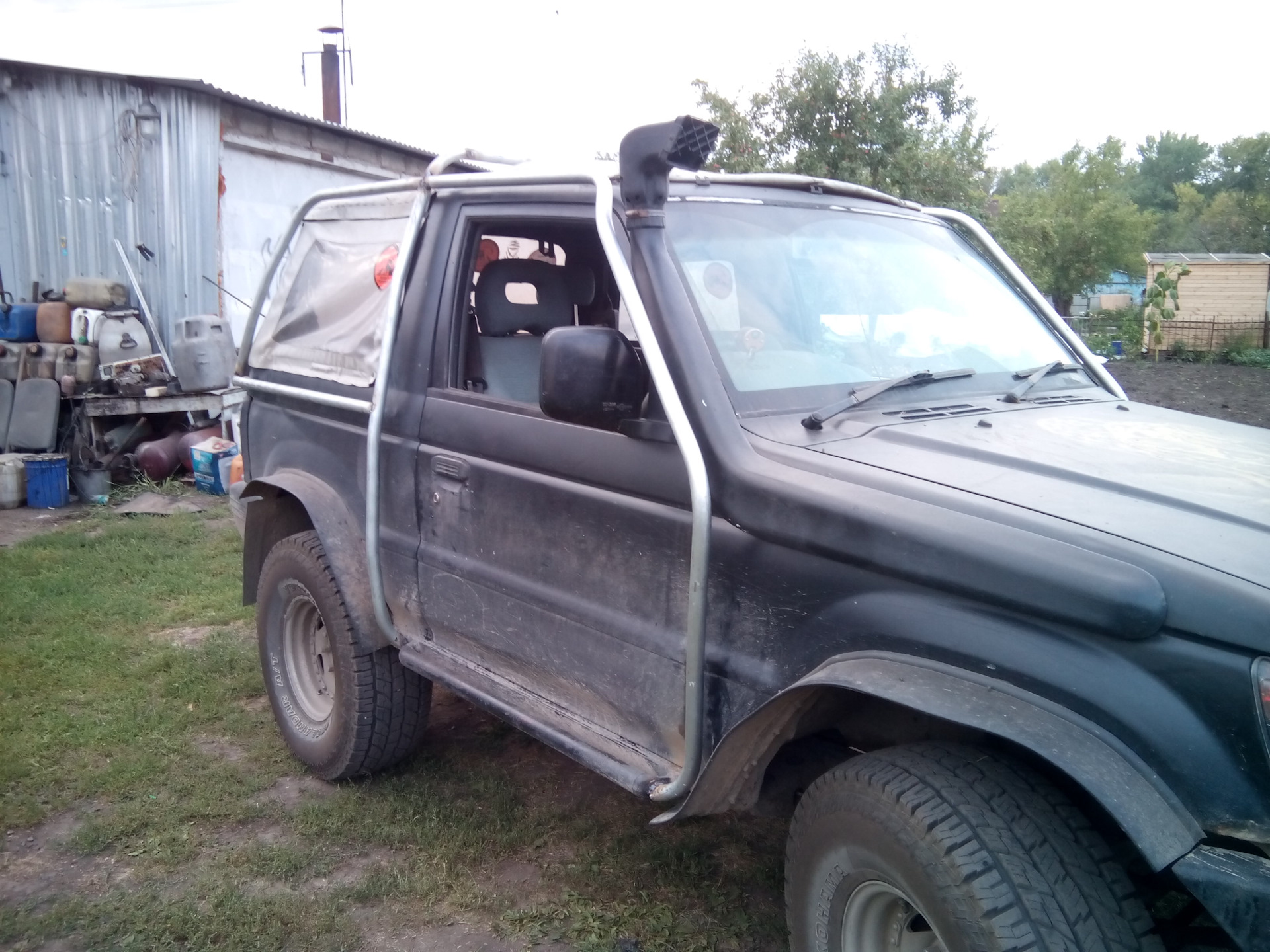

как наружный каркас попадет в салон?
Ну и если так рассуждать то автомобиль вообще средство повышенной опасности, а если взять джип то тем более, особенно который не просто потусоваться а еще и везет кучу барахла для самовытаскивания и беспроблемного существования экипажа, все это может прилететь очень неожиданно…
В теории-лехко!
К примеру: ты изготавливаешь переднюю П-образную( не суть) трубу, типа защита крыльев…
На вскидку: если гибы под прямым углом, а наебок будет под углом к морде, то теоретически, при обрыве рядом со сварным швом, труба действительно может прилететь в грудь пилота/штурмана…
Не сццы, я над этим тож очковал)))))
Тупо нужно покурить децл сопромат, тмм и кинематику, сделать пару лишних гибов, типа зон деформаций и фсё з***** будет…

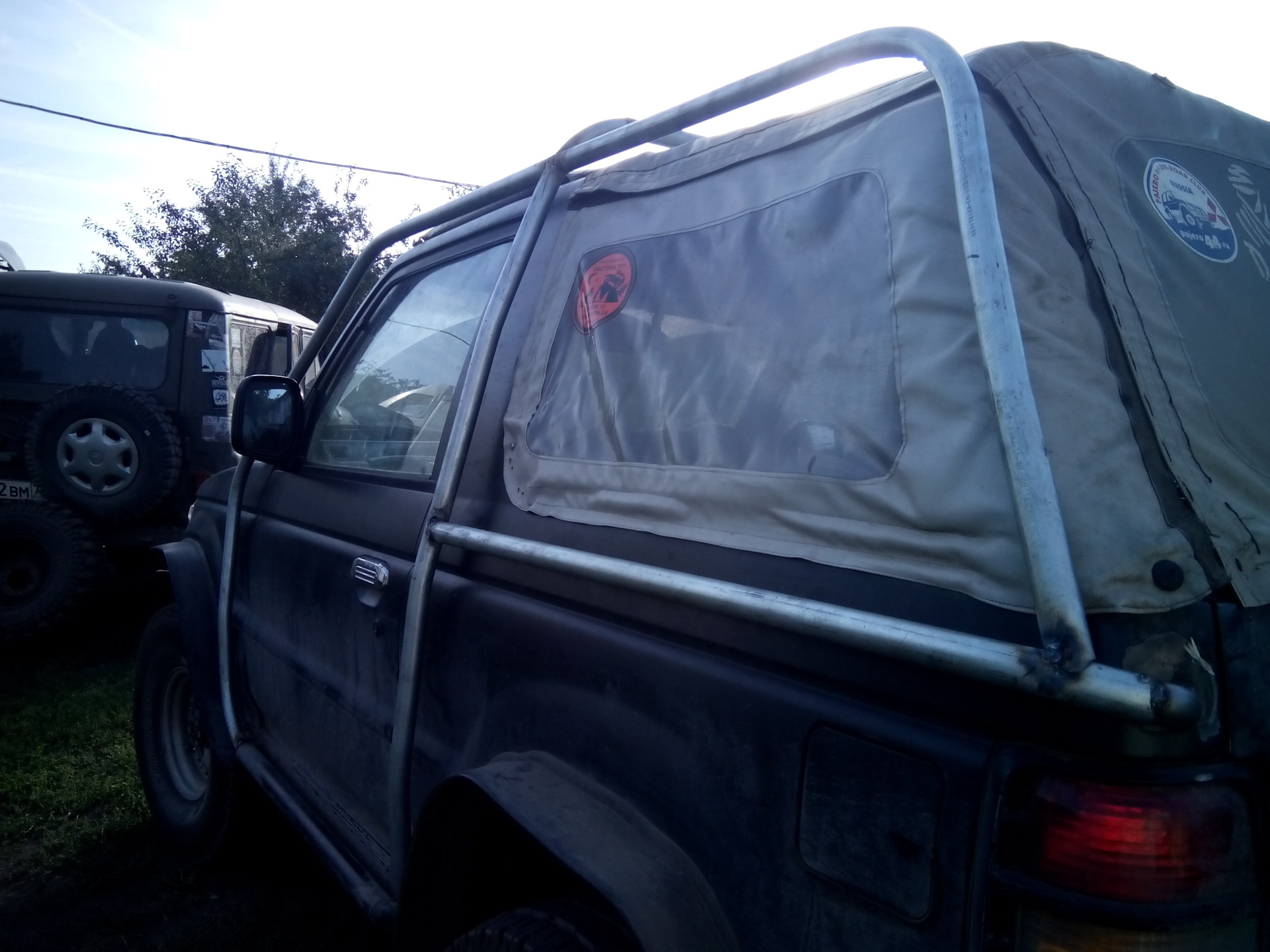

ЗЫЖень, но с крепежом на пороги ты явно косанул- я ХЗ, как ты каркас с авто скинешь для провара. :)
ну вот ты туда же, написал же что это только прихватки. все это будет собираться на болты через пластины — одна к кузову другая к трубе, щас тупо нет времени его даже снять, с работой так получилось :(

Но крест я бы поставил, хотя бы легкосъемный.
Думаю если его ставит именно чтоб был от него толк то нужно что то толще
Дык РАФ подскажет)))))
И забей на безшовку.
Ну вот честно, не видел я ни разу, как рвет электросварную трубу со ст.3мм.
2 мм- возможно…и то на трубогибе :)
раф все равно придуман не просто так, но некоторые вещи глупы, типа мех лебеди и не правильной размерности колем под вес авты… но по каркасу боле менее… ну и все равно главное в моем каркасе это цеплять багажник :)
РАФ обобщает устройство каркасов для трофи/кольца/ралли.
Так проще.В трофях нет таких скоростей и амплитуд и нужно быть сильно талантливым, чтобы ушануться на 10х.

А то так можно получать деревьями в переднюю дугу, что может привести к явно негативным последствиям
Ну чего, трубогиб освоен неплохо)
Я бы сделал поперечины из гораздо меньшей трубы и, раз уж это утяжеление пошло, добавил распорки от бампера на каркас, дабы защитить крылья и упереть кенгурятник. Но это неточно
Нельзя связывать бампер и каркас
Это почему же?
Потому что это не нива, и бампер жёстко привязан к раме . А кузов ходит относительно рамы достаточно хорошо, ходы приличные на скручивание
Самураи и джимы нормально живут. Хотя они тоже не нивы. На ниву я бы и не стал каркас ол инклюзив делать. Так явно не закончено и видно явный косяк- пропуская по борту дерево тебе оторвет весь каркас. Вроде достаточно легко прогнозируемо
Правильно пускать каркас у рамников от бампера к силовым порогам, далее пускать по всему кузову обходя его . То что жёстко сварено воедино в корне неправильно и не профессионально ! Знаю жизнь трофи, по этому не пустые слова
Я тоже немного с трофи знаком) и с инженерной составляющей в силу образования и опыта. Но не согласен. Каждый хочет, как он хочет)
да, тема такая есть, но как ниже замечено бампер на раме, а каркас на кузове и они играют, тут нужно думать какое то подвижное соединение
Да брось. 2 растяжки будут играть в такт движению кузова. Зафиксировать кузов они не смогут никак да и не оторвет их этой игрой
не оторвет, но я прекрасно вижу по бамперу как он играет относительно кузова
Ну вот и все. Пусть играет. Зато деревья будут проходить мимо машины(или наоборот). Цель достигнута, машина не сломана
:) с ветками хз, тут может быть обратный эффект от попадания ветки под трубу и еще большего урона кузову. Пока нужна практика, сезон впереди :)
Нет тут двояких толкований. Просто поверь. У меня очень богатый опыт засовывания всего вовсюду и в разных ситуациях
чужой опыт хорошо, а свой лучше :) если нет теории то только практика покажет :)
Прям пословица про дурака, умного и ошибки)))
ну нельзя учится только на чужих ошибках :) тем более я уже насмотртелся и до сих пор смотрю как народ пользует то что на самом деле неоправданно или не изучено, при этом ошибки делают от незнания
Jeeek
Вот только хотел написать об этом, но ты озвучил.
Ветки под каркас попадают не часто, но если уж попадают…пиши пропало.
ну у меня вариантов крепить багажник нету больше :) поэтому пока крылья остались без труб…
Трубы приварены к каркасу кузова или к облицовочным панелям ?
у меня пороги из профильной трубы 3 мм к ним и приварен, а над фарой просто к кузову, там довольно хорошая жесткость над фарой
Профиль хорошо, где фара, я бы дырявил и приваривал и к каркасу и к панели
опять не понял, куда над фарой еще? я думал сначала туда приварить лист 3 мм и потом к нему, но там столько усилений внутри что просто смысла нету, проще просто к панели приварить
Где у тебя приварено, сзади, где фара, делается отверстие и труба заходит внутрь, там приваривается к усилению, а снаружи к панели
ты сам лазил туда? там внутри не подлезть, так между внутренним листом и наружным есть еще усилитель, я не представляю как туда долезть… ну и не нужно мне такое усилие, труба думаю быстрей погнется :) три раза тьфу. вообще по хорошему мне нужно наружный каркас завязать с внутренними штатными трубами, но мне они внутри мешают поэтому такого не будет, у меня все же не раф и не соревнования, будем считать это просто разгрузкой и крепежом для багажника :)
Конечно )) Я каждый см пальцами прощупал когда антикорил ))
Не, я не против, конечно же по месту смотрится . Но у меня в жопе свербит делать с запасом, потому что знаю как это важно
да я сам за запас, но блин не представляю куда там сверлить, да и переделывать там кучу нада, я и так с этим углом намаялся :) так что думаю там изменений не будет. Единственное может когда с бампером задним буду заниматься то возможно трубу добавлю до нижнего крепления к раме, но не факт
Нуу, придётся кусок панели выпилить, потом приварить в нахлёст лист, но тем и лучше
когда трубы на исходе не лучше :) это нада попробовать гнуть и подгонять, тогда некоторые вещи придется отмести :)

Ээм, метал ? или ляминь ?
В любом случае, срочно нужны усиления у стыковых соединениях .
это оцинковка. Не совсем понял какие усиления и где?
Угловые усиления, в виде углов из листового металла, 3-шка самое оно
ты имеешь в виду на углах? так такого даже по рафу нету, не уверен что такие нужно
Как это нет по РАФ ?) Всё там есть
косынки на сгибах?
На сварных соединениях, а не там где трубогибом гнуто

Как потом крылья и шнорк снимать ?
крылья без проблем, да и шнорк выйдет, именно из-за этого такие зазоры, иначе делал бы все впритирку
