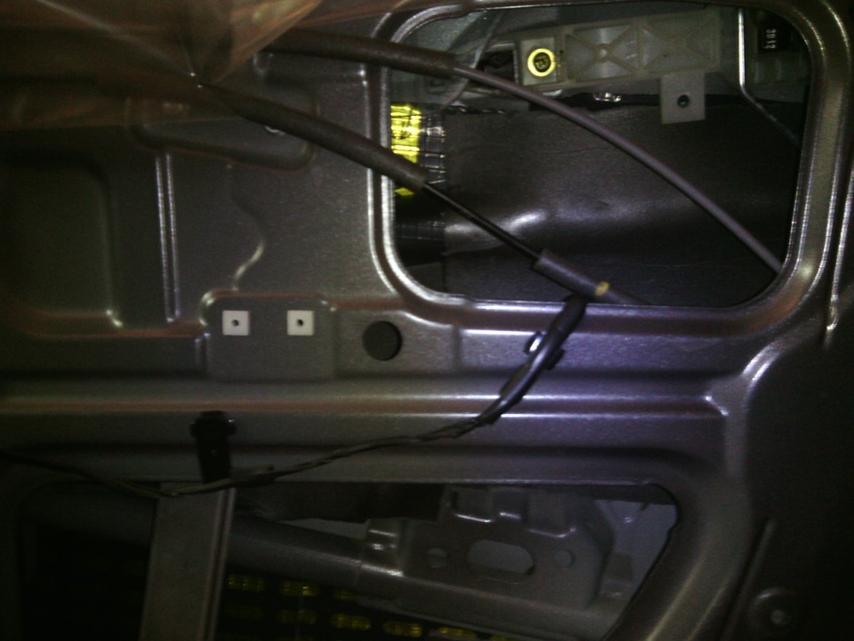

Сразу хочу сказать качество фото не очень, ну хоть так…Долго собирался и решил зашумить двери на моей ласточке.заехал в магаз и купил 3 листа СГМ 2,2 листа сплена 8, и лист сплена 4. плюс еще у меня был сплен 4 лист и сгм 2листа. посмотрел в инете как снять общиву и принялся за работу… сгм положил на электрообогреватель чтоб он стал мягким, разобрал обшивы ну начал шумить…первый слой сгм -потом сплен, -потом отверстия залепил сгм-и далее саму обшиву облепил спленом 4. вот и всепо времени ушло часа 4. ну час на одну дверь.летом хочу зашумить пол и багажник. Сразу скажу что результат есть, чуствуется шума стало меньше звук музыки стал лучше.Фото делал по мере отдыха так что извиняюсь если все не подробно показано.
