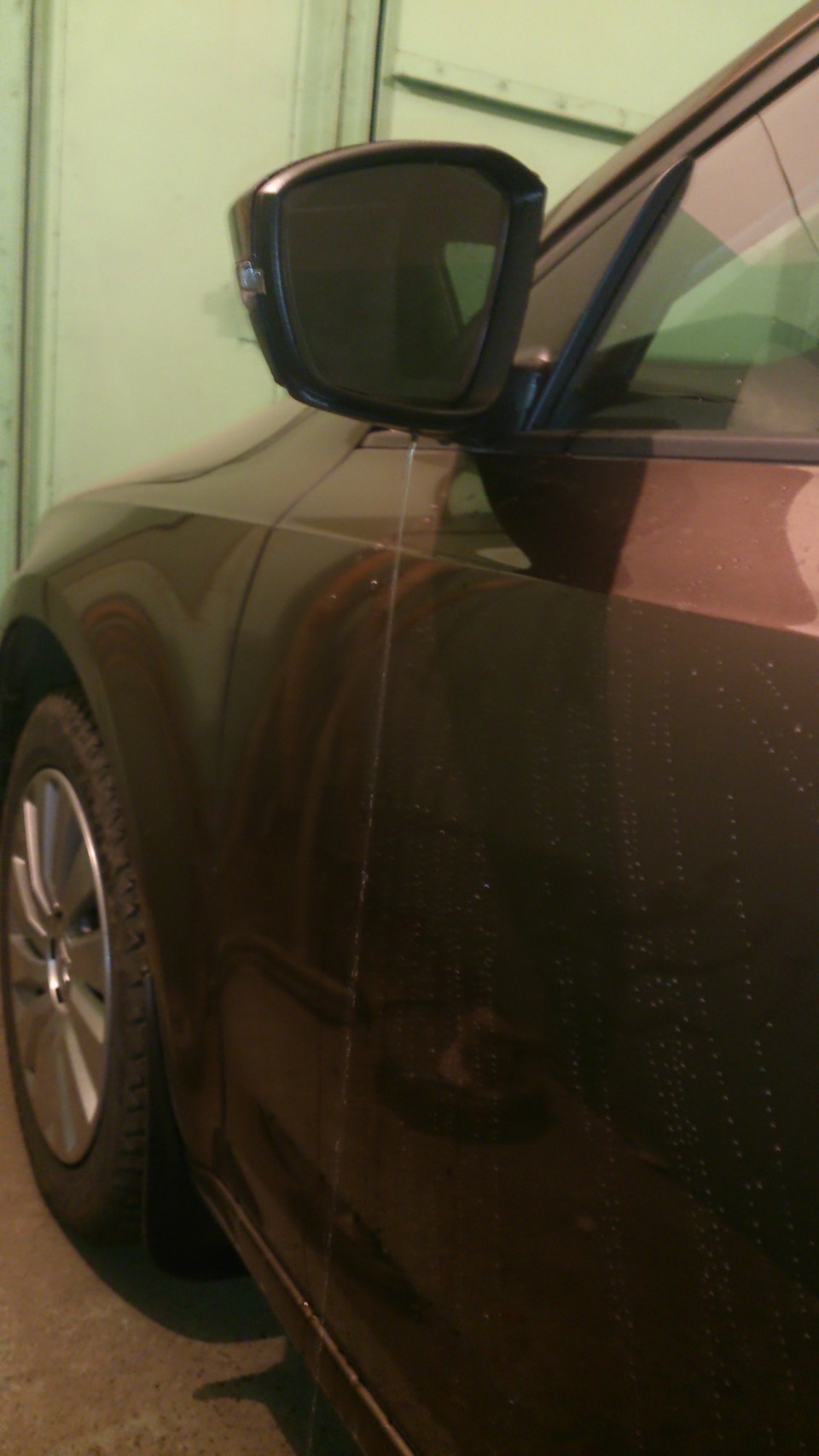

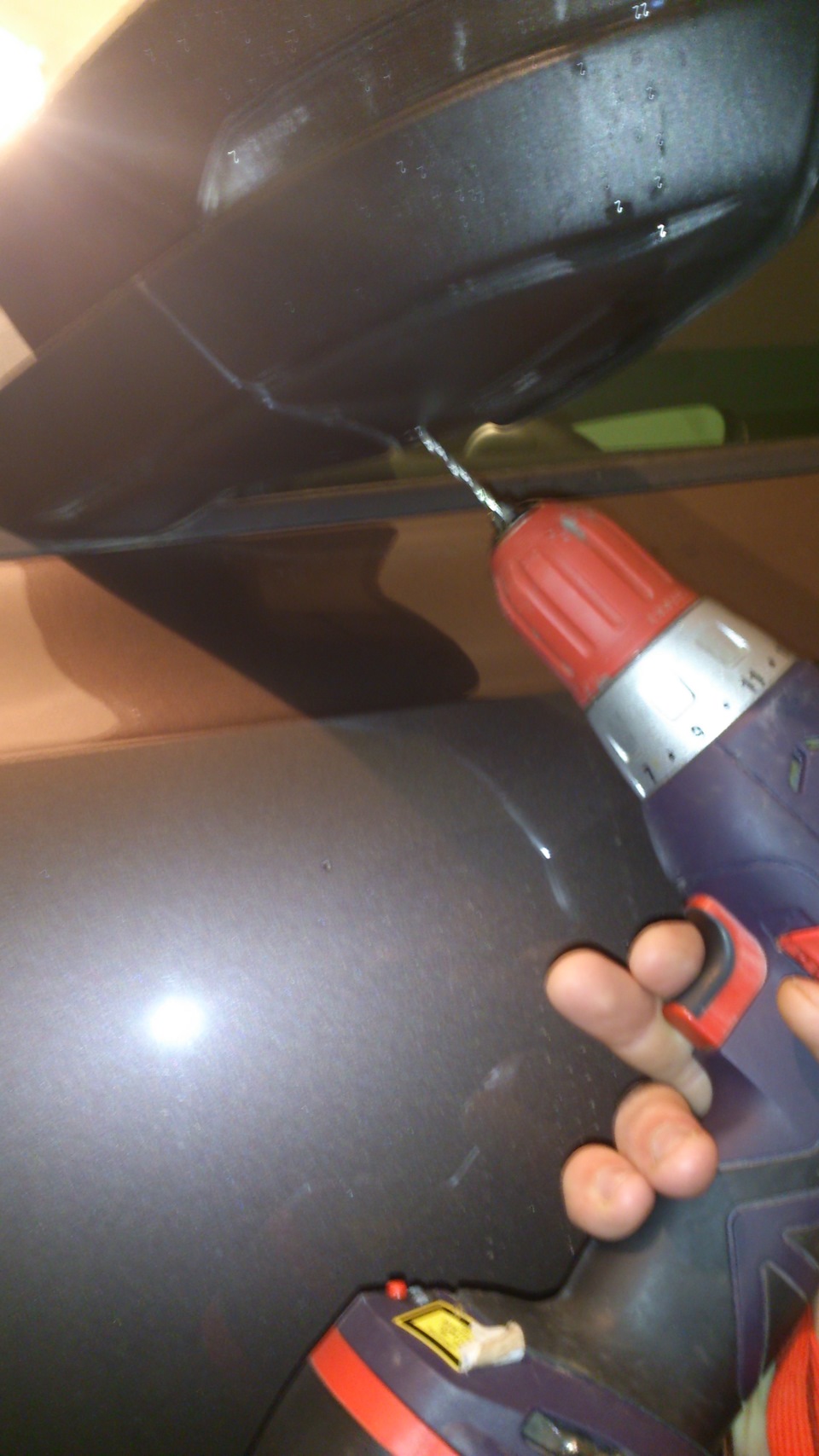

Владельцы новых октавий А7 хорошо знакомы с не пойми откуда берущейся водой в зеркалах заднего вида после мойки автомобиля, которая вроде бы кончилась, но стОит проехаться и передение двери (а то и задние) остаются в следах от брызг. Весь смак в том, что конструкция корпуса зеркал (нижняя часть) имеет форму тарелки, и воде там деваться просто некуда (привет конструкторам ВАГа). Вобщем то идея не нова, по опыту одноклубников было решено просверлить отверстия в самой нижней точке этих "тарелок" зеркал. Но с одним нюансом! — Для себя решил, что отверстия нужно делать не под прямым углом к корпусу зеркал, а под углом ~45 град., чтобы при движении потоком встречного воздуха вероятность забросать грязью отверстия и внутренности зеркал свести к минимуму.
Отверстия 3мм диаметром, толщина пластика около 2 мм.
Всем удачи!)

Этот угол на 2 мм толщины все равно нечего не даст
Чего именно?
Вода под углом 45г все равно не потечет
На последнем фото результат налицо!
Вертикально вниз
Ты не понял, смысл отверстия под углом не для того, чтобы вода текла под углом, а чтобы от встречного потока воздуха надувало меньше грязи
