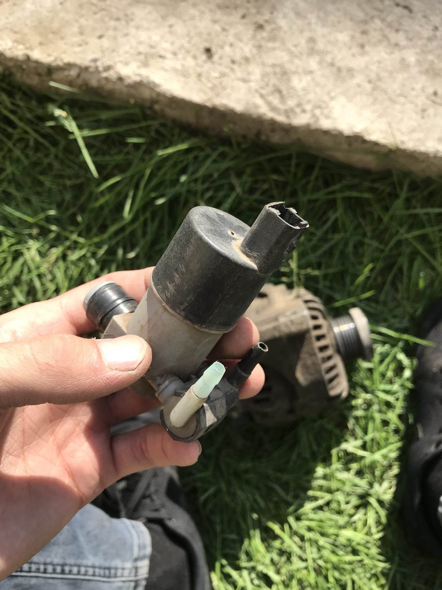

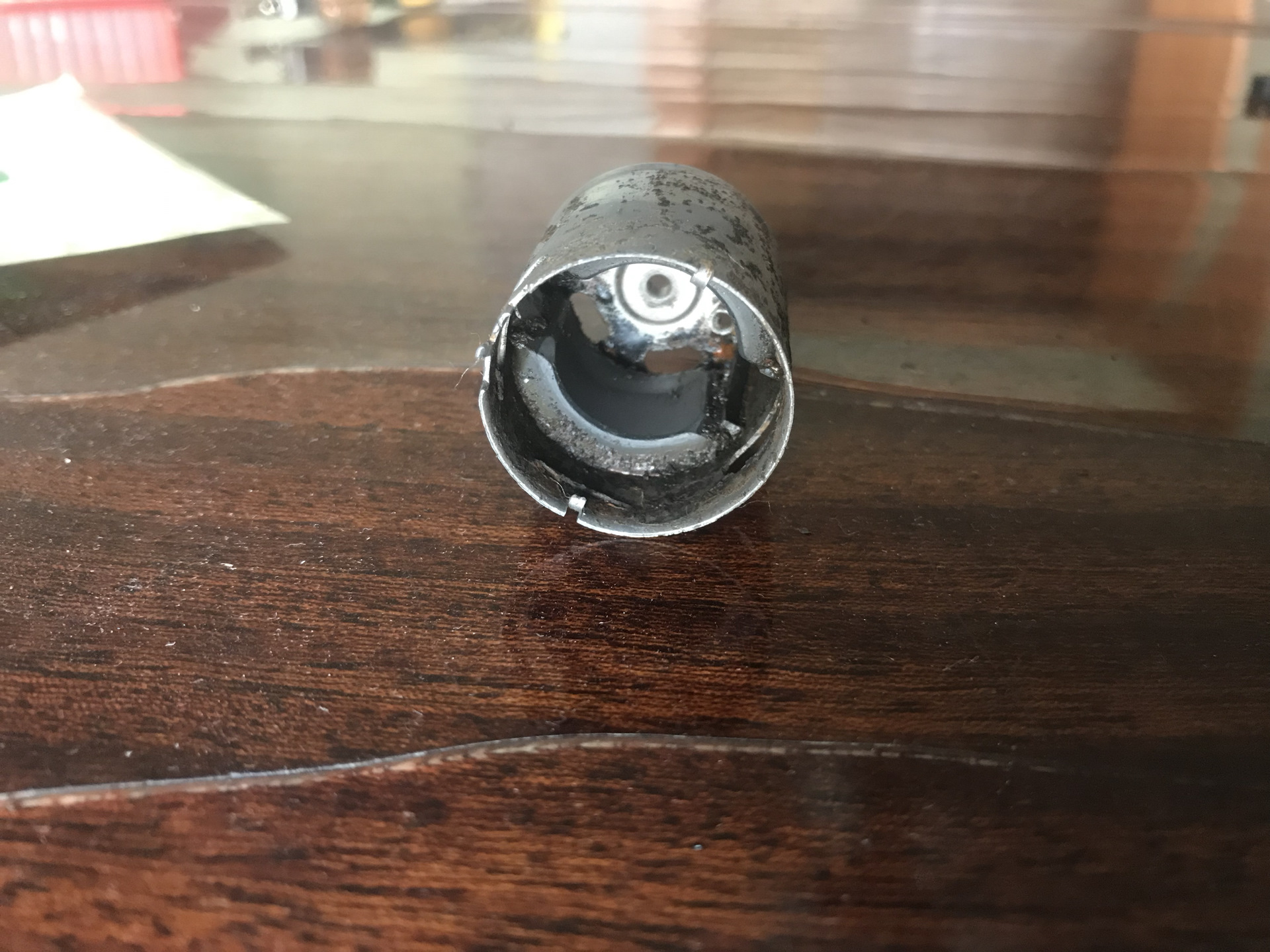

Доброго времени суток дорогие друзья! Наконец-то выходной, появилось свободное время. Как вы можете догадаться из названия — речь пойдёт о злополучном насосе омывателя, который скорее всего давно не работал, ибо после покупки машины я ни разу не попадал под дождь и грязь владея ей. Но однажды случайно задев рычаг дворников — решил освежить лобовое омывайкой, ножничного не произошло. Я открыв капот хотел долить жидкости, но бачок был полон. Затем я попросил друга послушать жужжит ли что нибудь при нажатии, ответ был отрицательный. Так я понял что насос не работает.
Сегодня дома я решил разобрать его с мыслью: «Все равно он не работает, и я ничего не потеряю, на крайняк возьму насос от Пежо за 500 рэ и как-нибудь заставлю его работать». Подцепил к блоку питания, подал 6 вольт на моторчик — он пошевелился чуток, но не крутился. Подал 12 вольт — он заискрился. Чтож, начал гуглить про эти насосы. Взял тонкую отверточку и начал подковыривать «голову» этого насоса (Черного цвета).

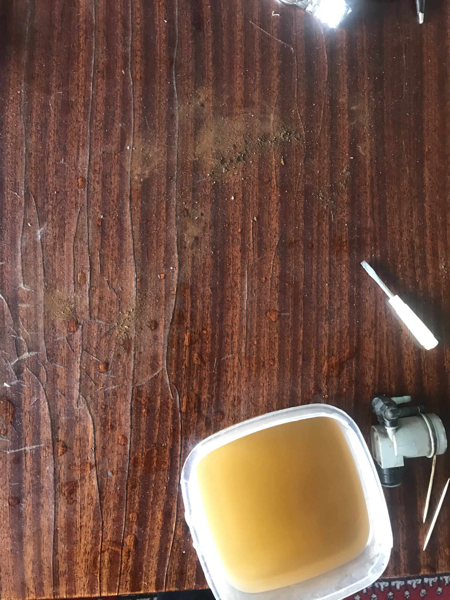

Кое-как отковырнул. Передо мной открылась поразительная картина: все было в ржавчине. В частности моторчик. Изъял его из корпуса насоса, и сам корпус закинул в ванночку с кипятком и лимонной кислотой.

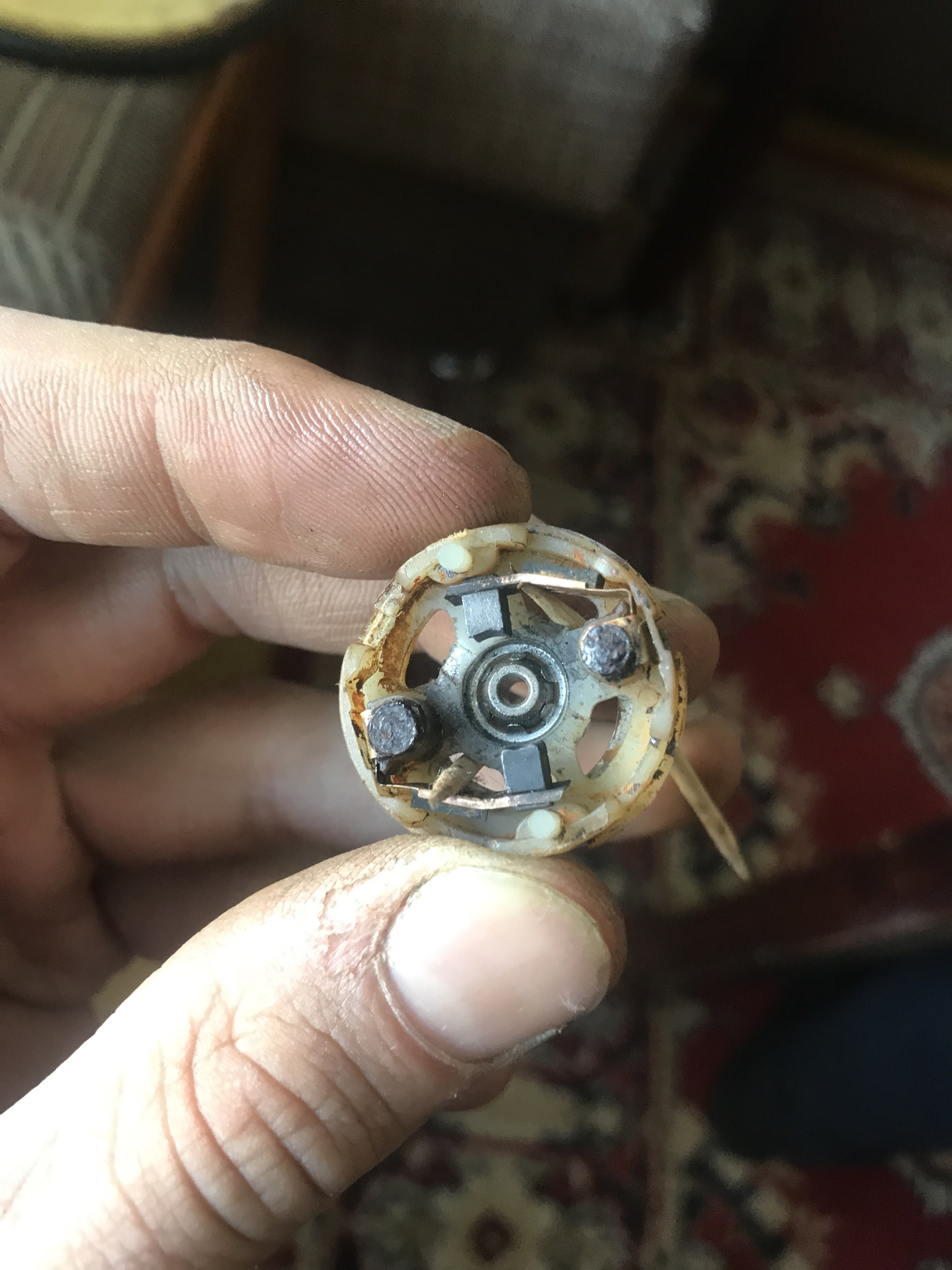

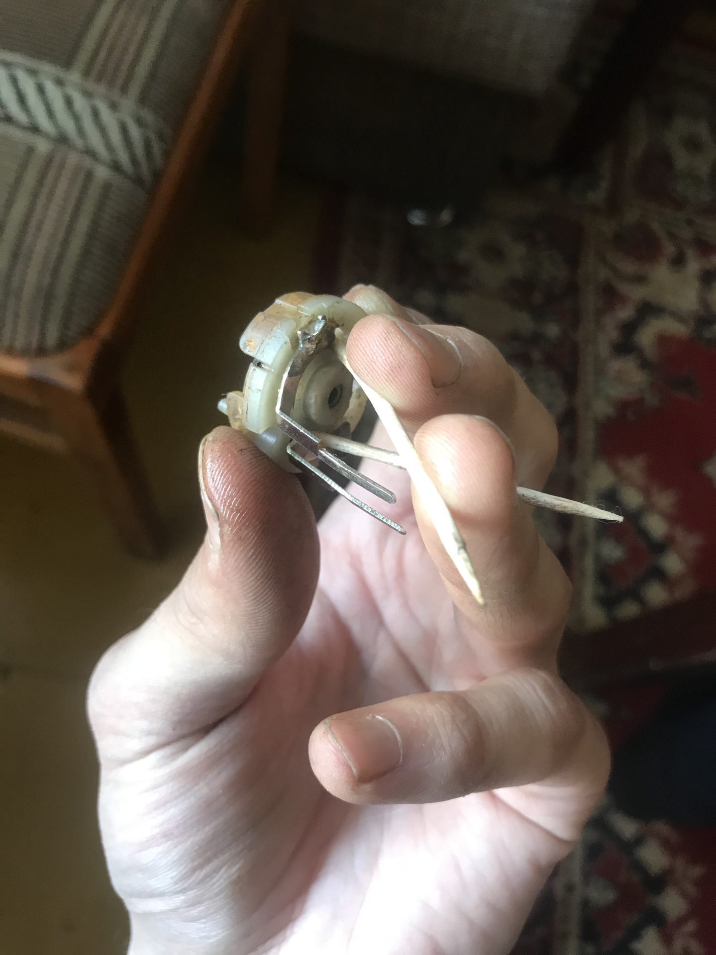

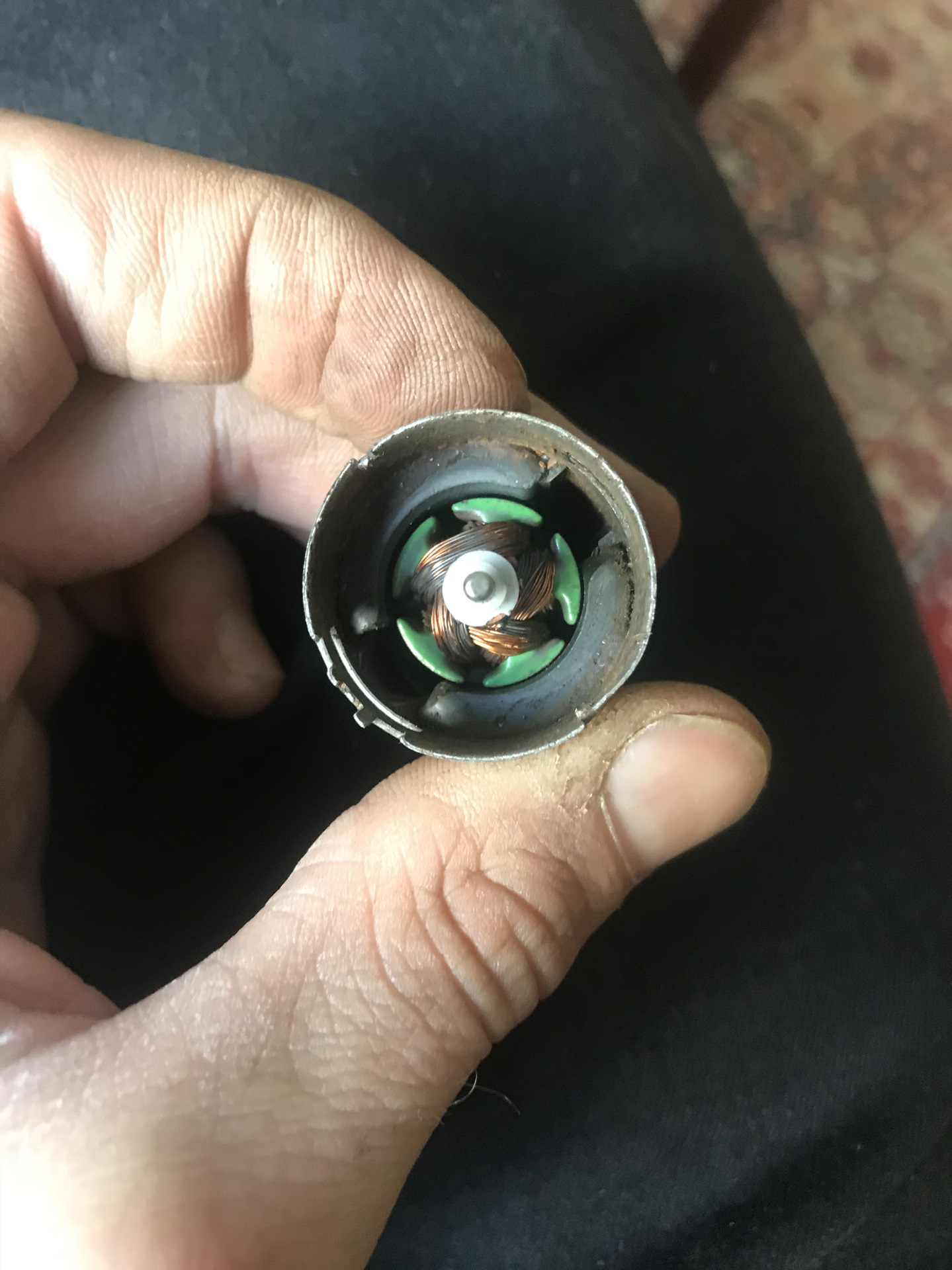

Затем я разобрал сам моторчик. Если кто нибудь разбирал генератор — то конструкция схожа. Снял крышку с щетками

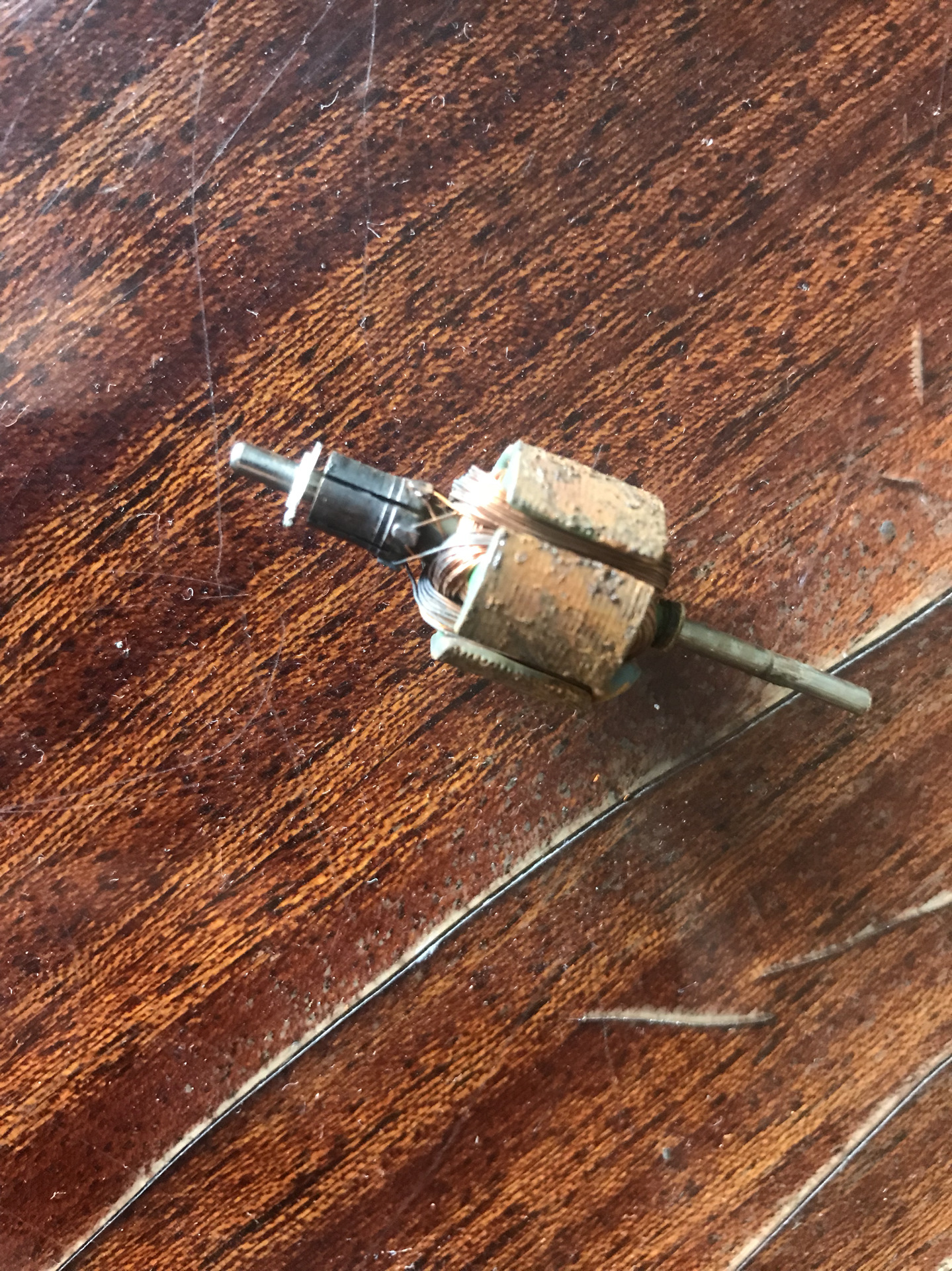

и изъял якорь с валом.
Его я почистил наждачкой и протер. Корпус насоса также закинул в ванночку, и почистил зубочисткой, отвертка прилипала к магнитам😄

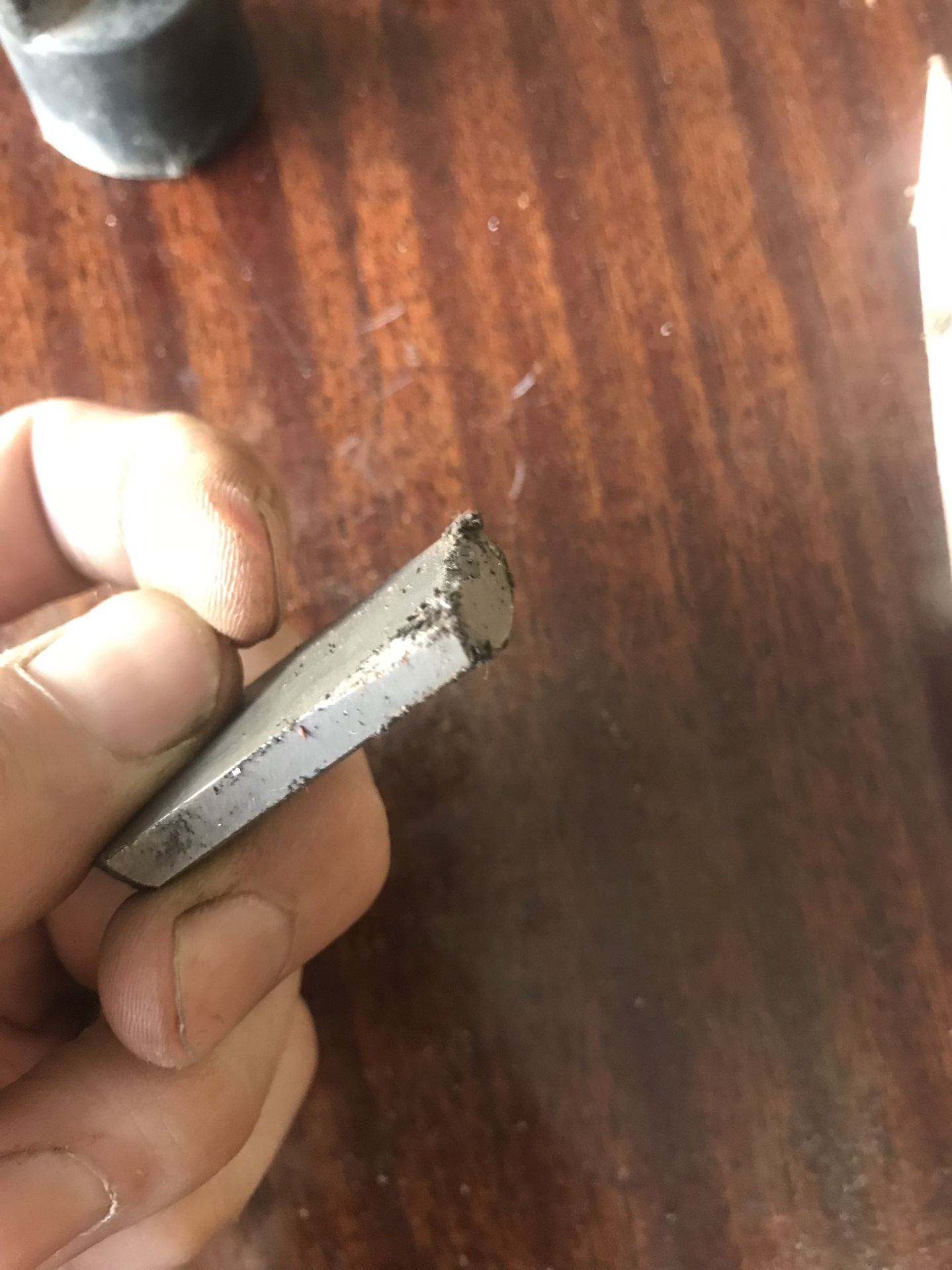

Ну и протер внутренности тряпочкой, но меня это не устроило, внутри так же оставалась стружка и ржавчина на магнитах. Решено было воспользоваться магнитом дабы извлечь все это дело.

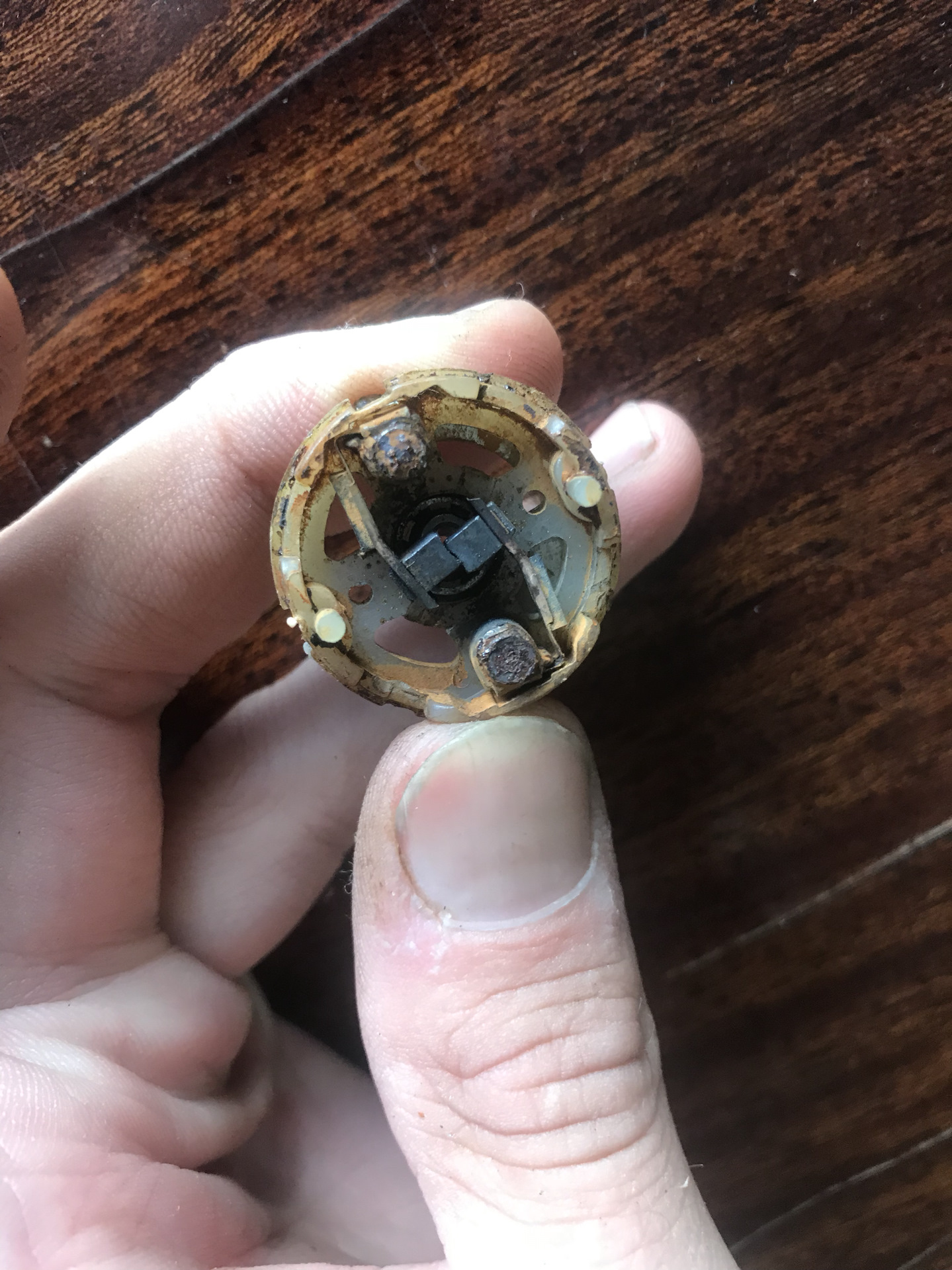

Ну а дальше смазываем все это дело и собираем в обратной последовательности.
Собственно этот моторчик вставляем уже в корпус насоса, незабывая о маленьком сальничке, его я к сожалению не сфоткал. Ну что успел — то успел) насос проверил, воду качает, а при смене полярности напряжения соответственно подаётся через левый и правый выходы.
