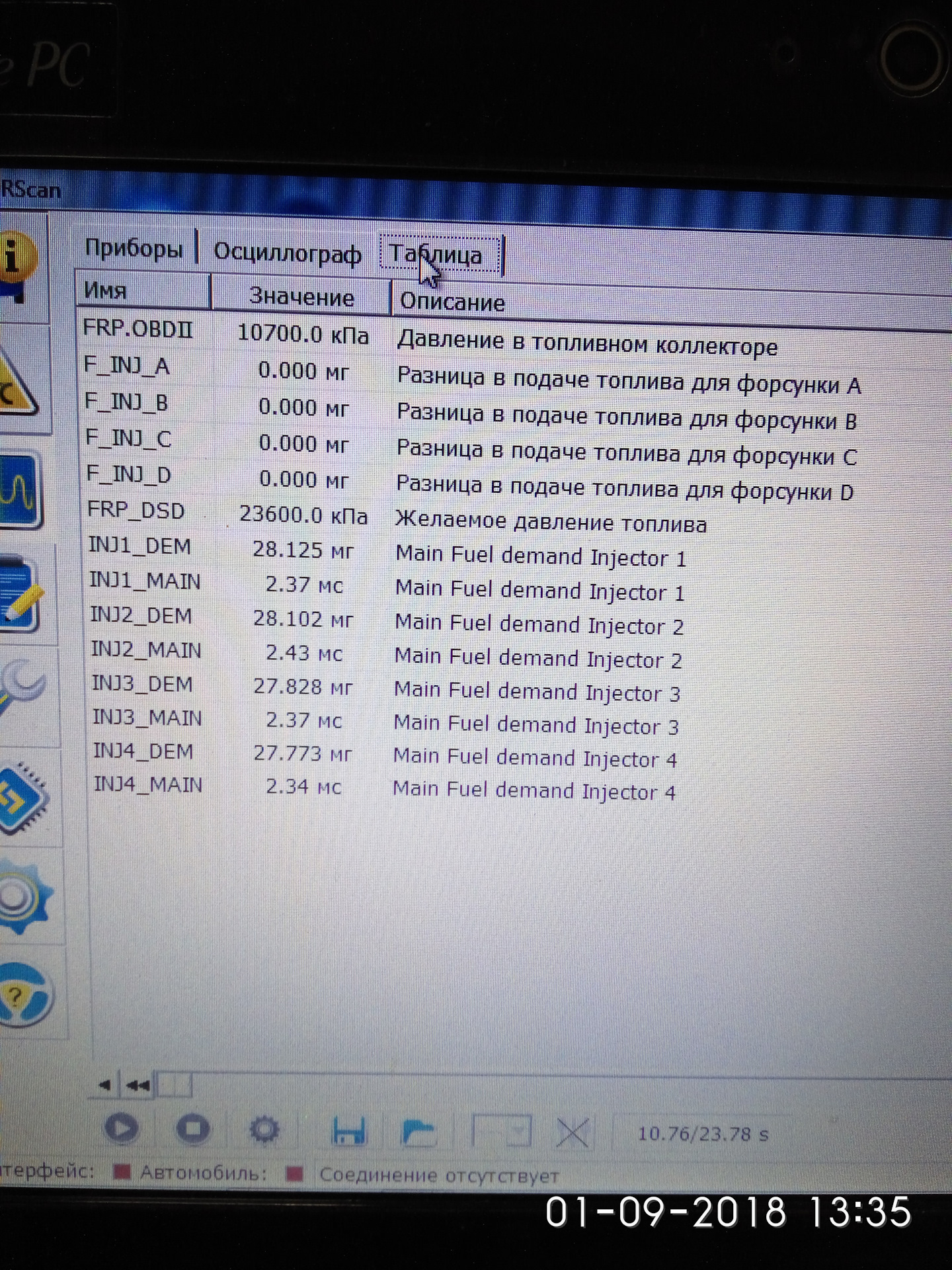

Нужна помощь ошибка PCM DTC P2291, автомобиль не заводится.
P2291 — Давление управления форсункой слишком низкое при проворачивании двигателя
Давление в топливном коллекторе слишком низкое в процессе проворачивания двигателя.

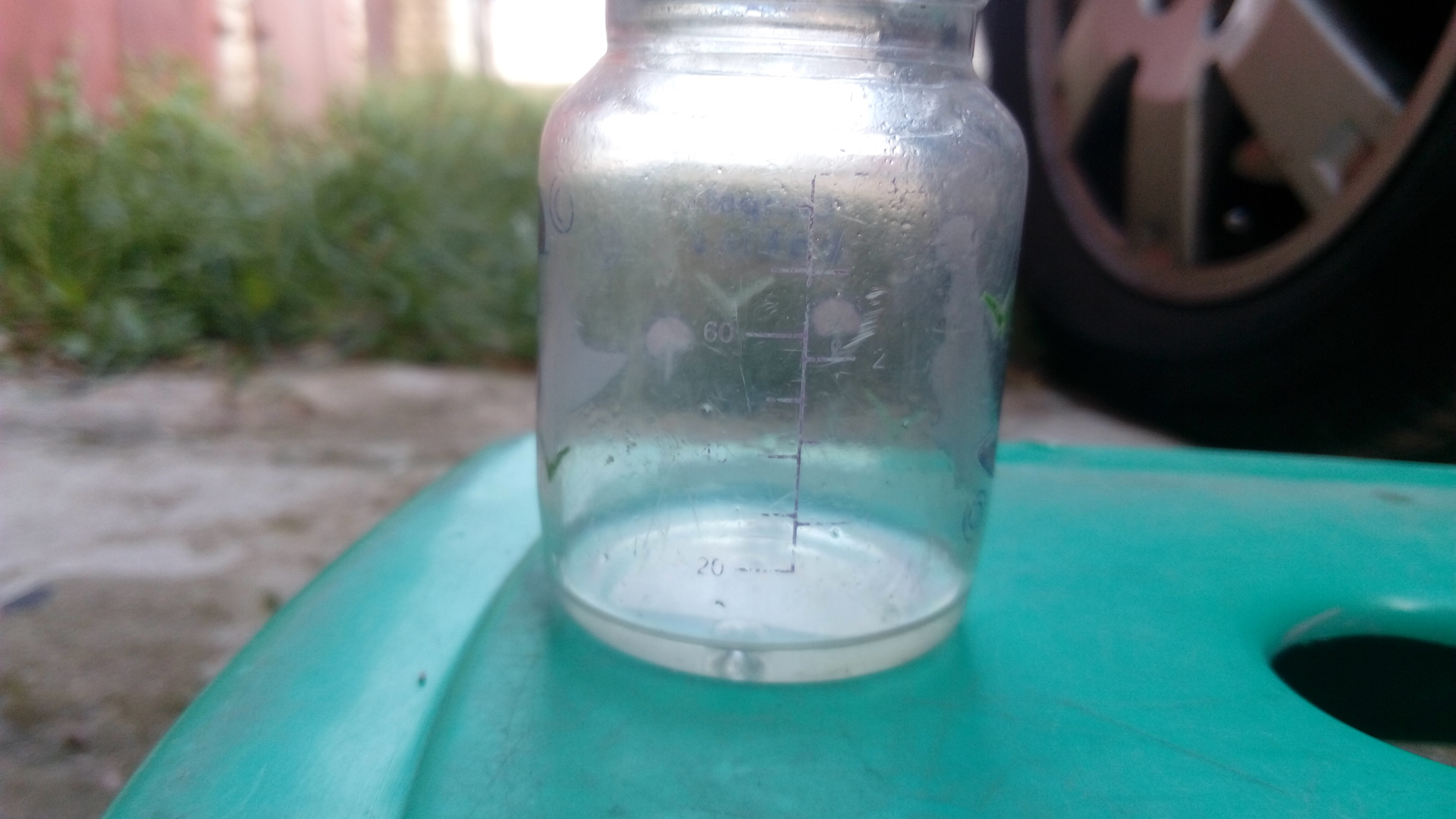

Был собран вот такой стенд)
При вращении стартером, несколько раз (напомню, машина не заводится) в шприцах вот такая картина.
Вот что в этот момент зарегистрировано Forscanom
Как видно на стартере давление достигается 107 бар. Этого не достаточно для запуска двигателя. Может кто то сталкивался с такими симптомами. Мои предположения, что под замену три обратный клапана в трех первых форсунках.

НО, есть еще 3 ошибки связанные с ВЫСОКИМ давлением в топливной рампе: Р228D, Р0088-00-28 и Р0088-24-28.
И получается что одна ошибка по низкому давлению форсунки, а остальные три ошибки по высокому давлению в коллекторе.
Мысль пока только на регулятор в рампе так как я думаю, что создается высокое давление в рампе (например заклинил регулятор и не сбрасывает лишнее давление), мозги отключают подачу топлива и соответственно потом фиксируется низкое давление форсы.
Вот такие мысли.
Подскажи, что думаешь по этому поводу и куда копать?
Проблема в том, что клапана лили в обратку, и не хватало давления для запуска двигателя. После замены клапанов все заработало.

У меня столько натекает за минуту работы на х.х.на всех форсах.
Скорее всего у тебя клапана обратки под замену, не держат давление всё сливает в обратку.
У меня те же подозрения, единственное сомнение все 3 клапана под замену, или лучше 4?
3 точно а четвёртый под подозрением.
Когда заменишь эти проверить еще раз и всё будет ясно менять или нет.

Нет воздуха не было, при снятии обратки из всех потекла соляра.

Заменил обратные клапана во всех 4 форсунках, проблема ушла. Обратные клапана все сливали в обратку.
В идеале на заведенном за 1 минуту смотреть кубики, но даже при таком раскладе 2 сливают. Стружки невидно?
