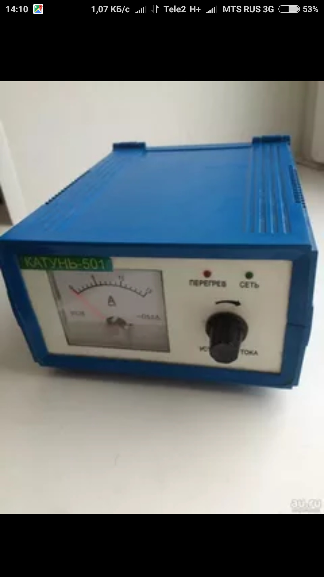

После установки автосигнализации с обратной связью на Матиз улетел в отпуск на 2 недели, оставив авто. По возвращении обнаружил, что купленный до отпуска и установленный в авто новый аккумулятор умер до нуля. Ноль вольт! Катастрофа! Автоматический зарядник
не помог, т.к. "не видит" аккумулятор и на нем должно быть, хотя бы вольт 7, что бы автоматика начала его заряжать. Дело исправил зарядник "Катунь". Аккумулятор работает без проблем 2 год после разрядки "в ноль".

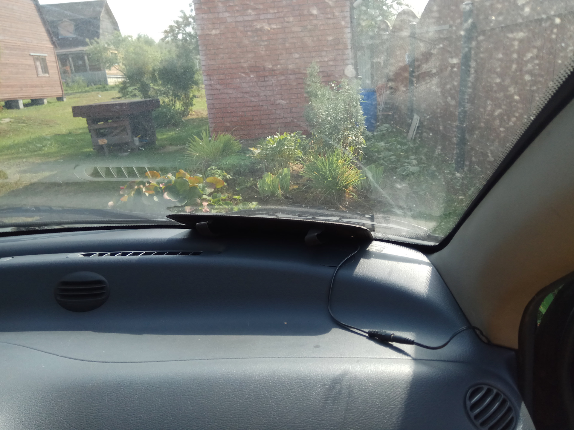

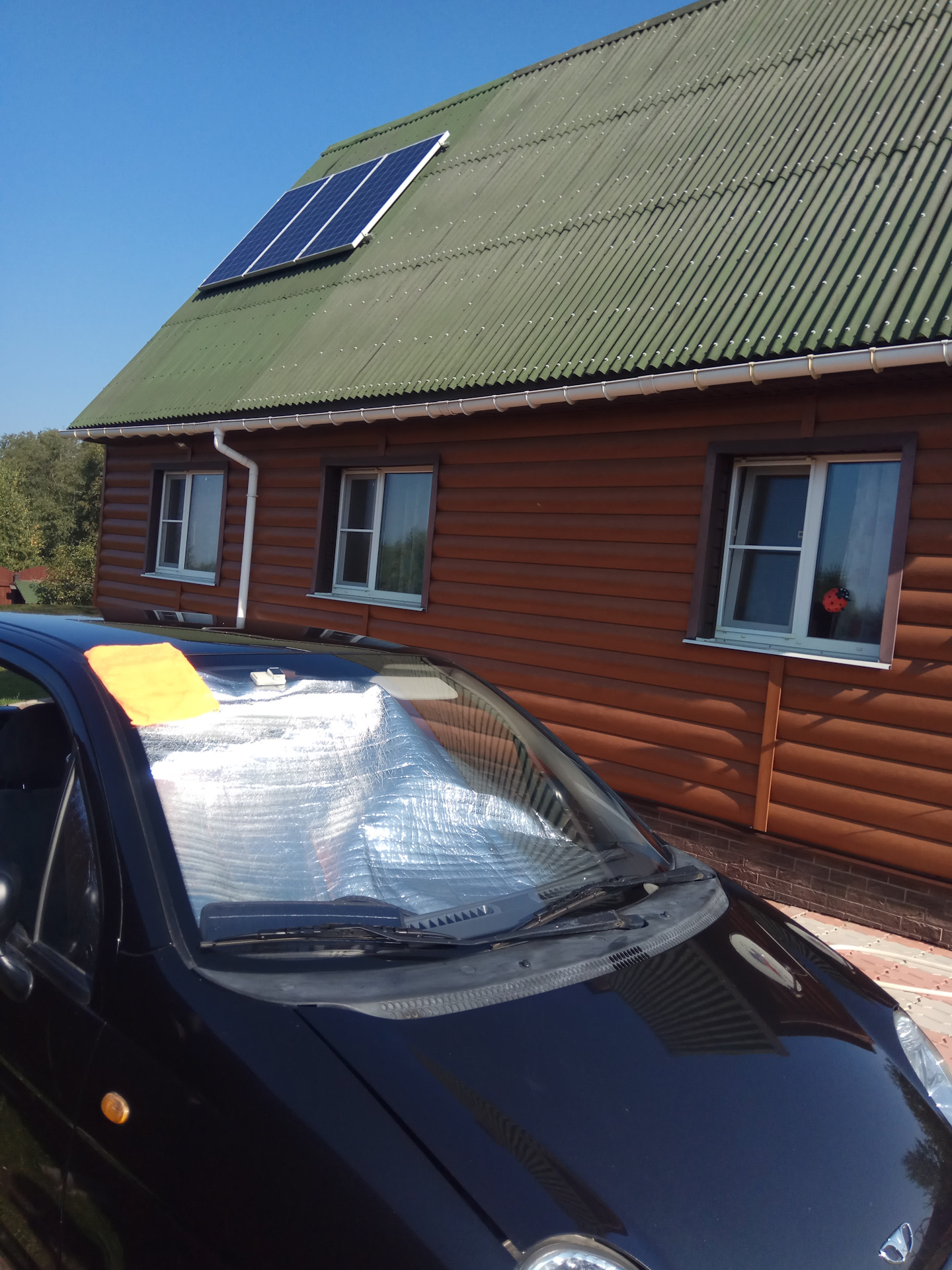

Для исключения разряда аккумулятора во время длительной стоянки была приобретена на Али солнечная батарея.
Являясь пользователем альтернативной энергии в частном доме уже несколько лет, решил установить солнечную батарею в авто.

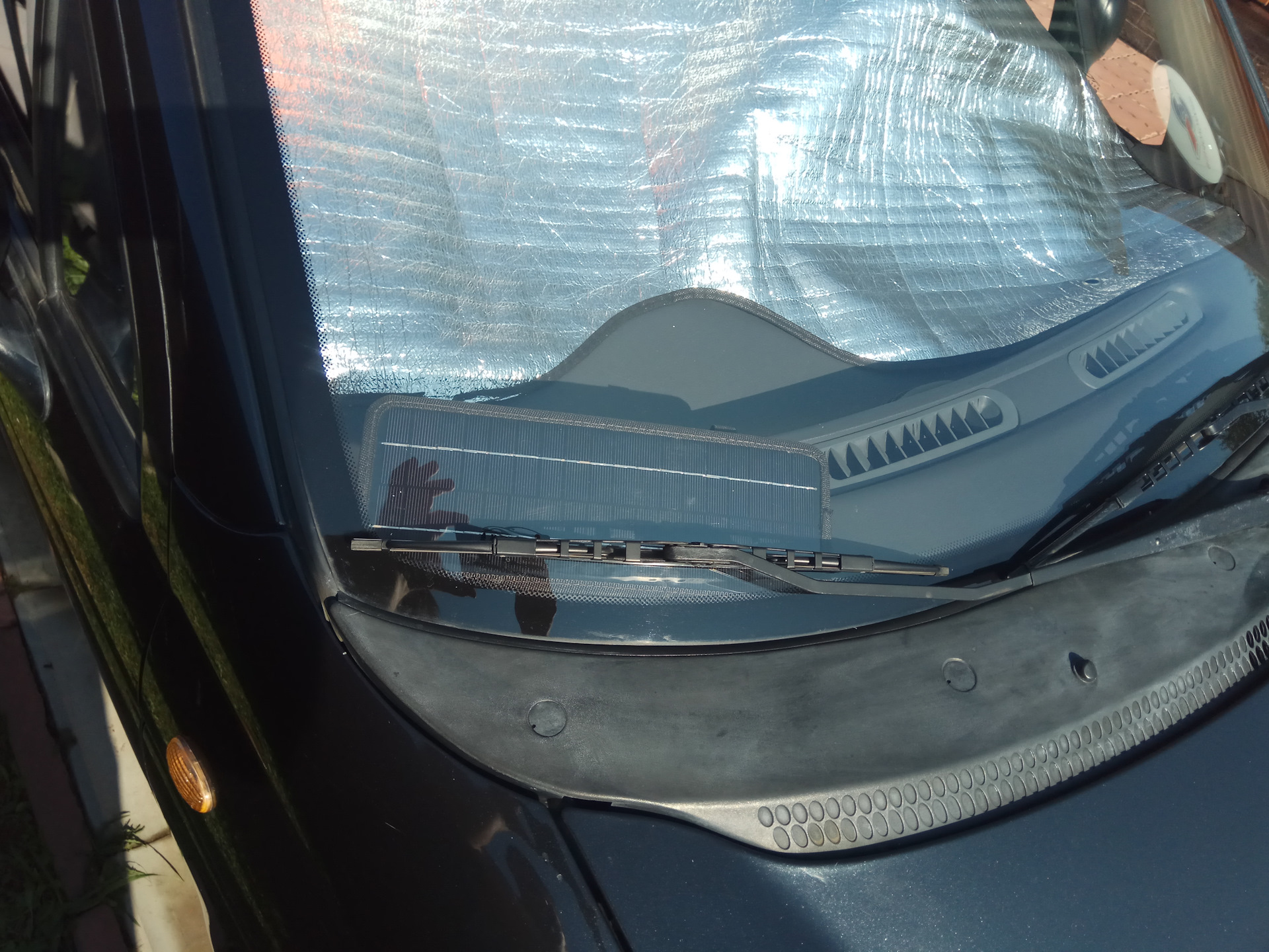

Провода провел под торпедой, модуль сунул в щель между стеклом и торпедой.
Я стал ездить на Матизе каждый день, (оставив Ленд Круизер в гараже))) и не было возможности проверить, работает батарея или нет?

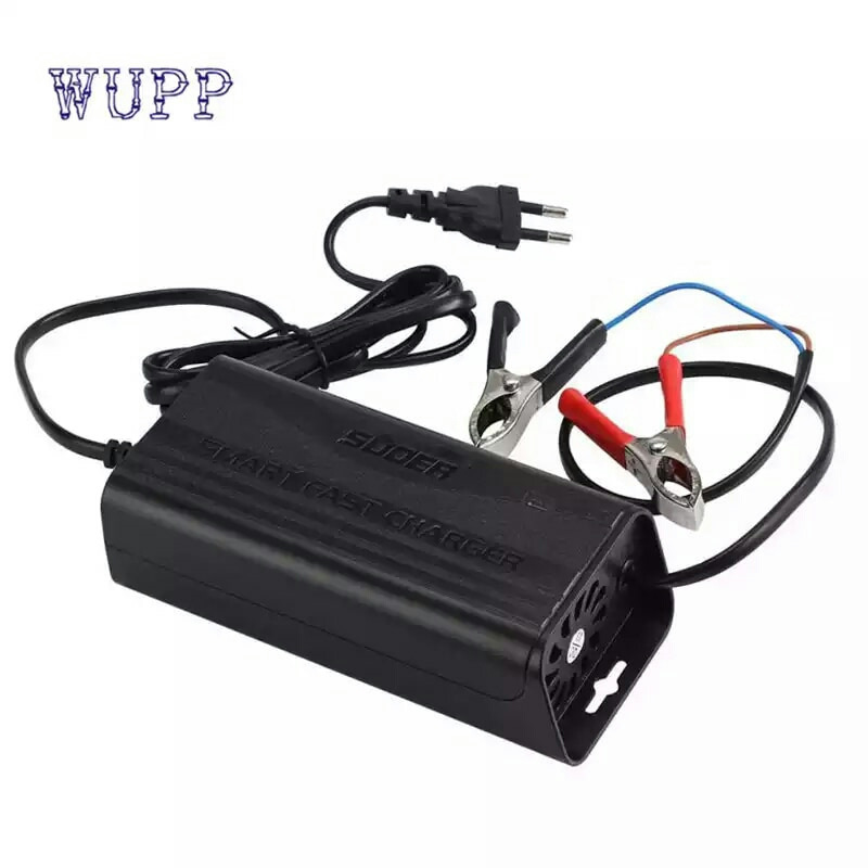

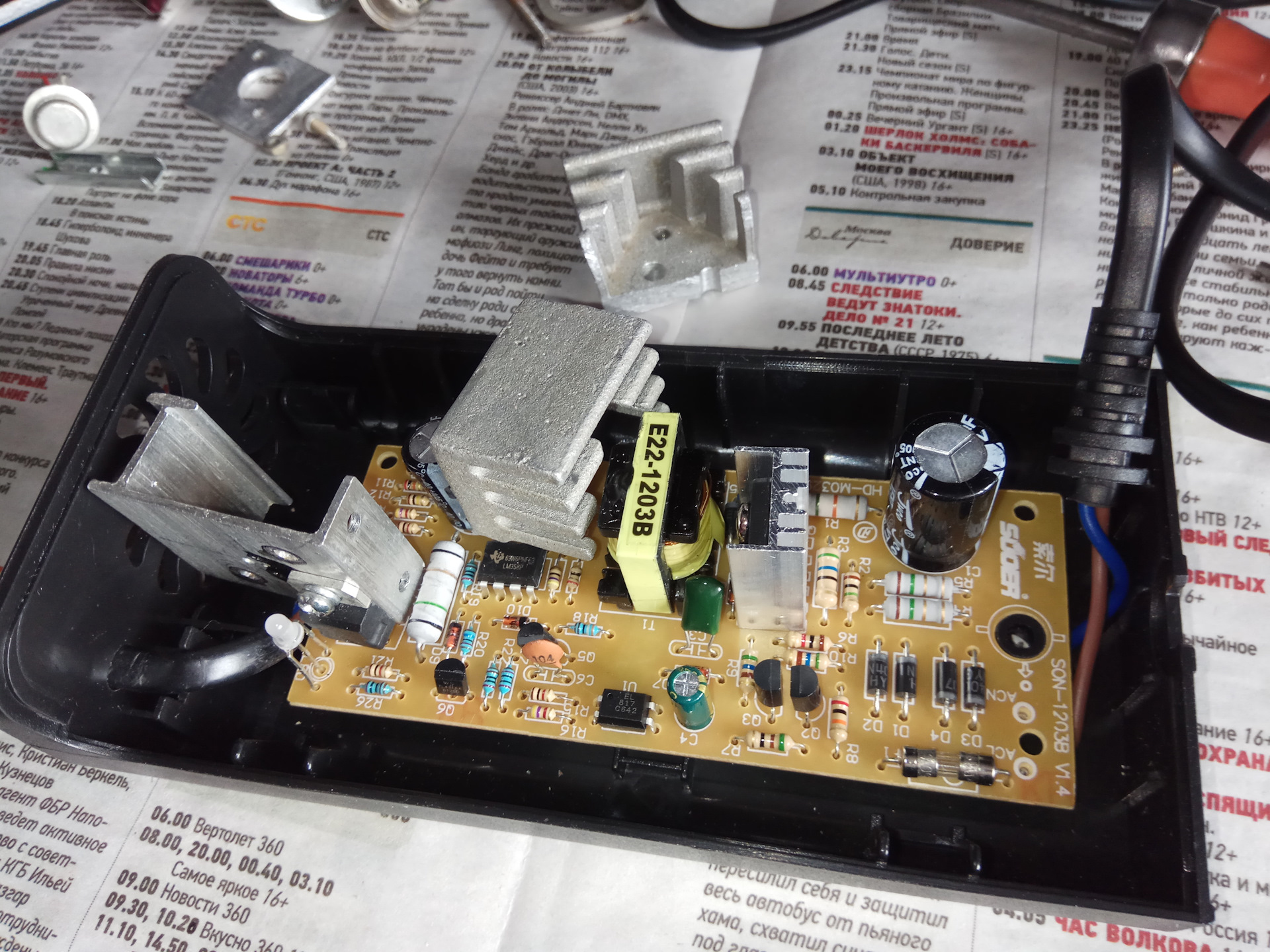

Кстати, дабы избежать такой же проблемы в Крузаке, было приобретено на Али зарядное устройство, которое выключается после заряда и снова включается, если напряжение на аккумуляторе снова снизилось.

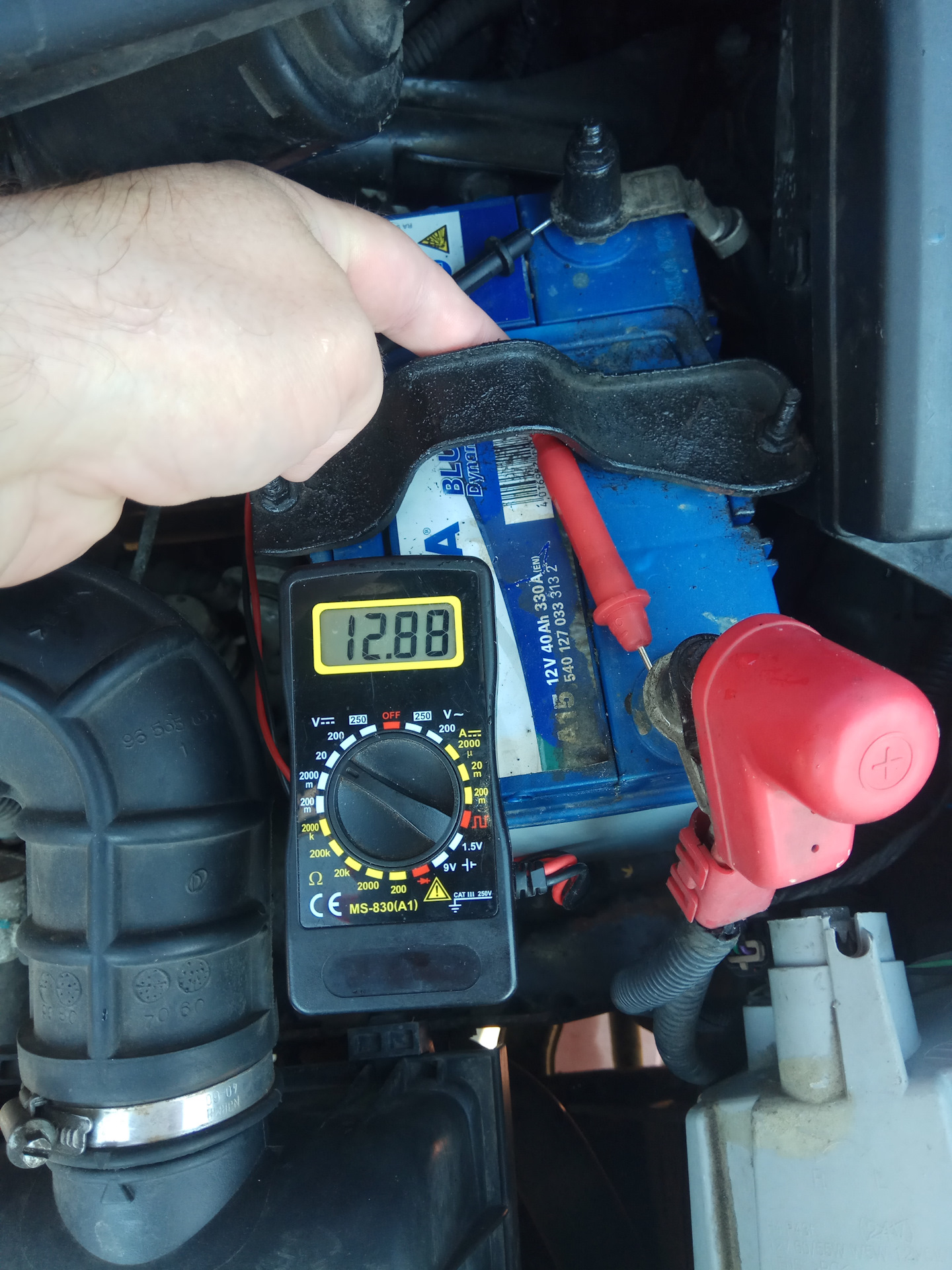

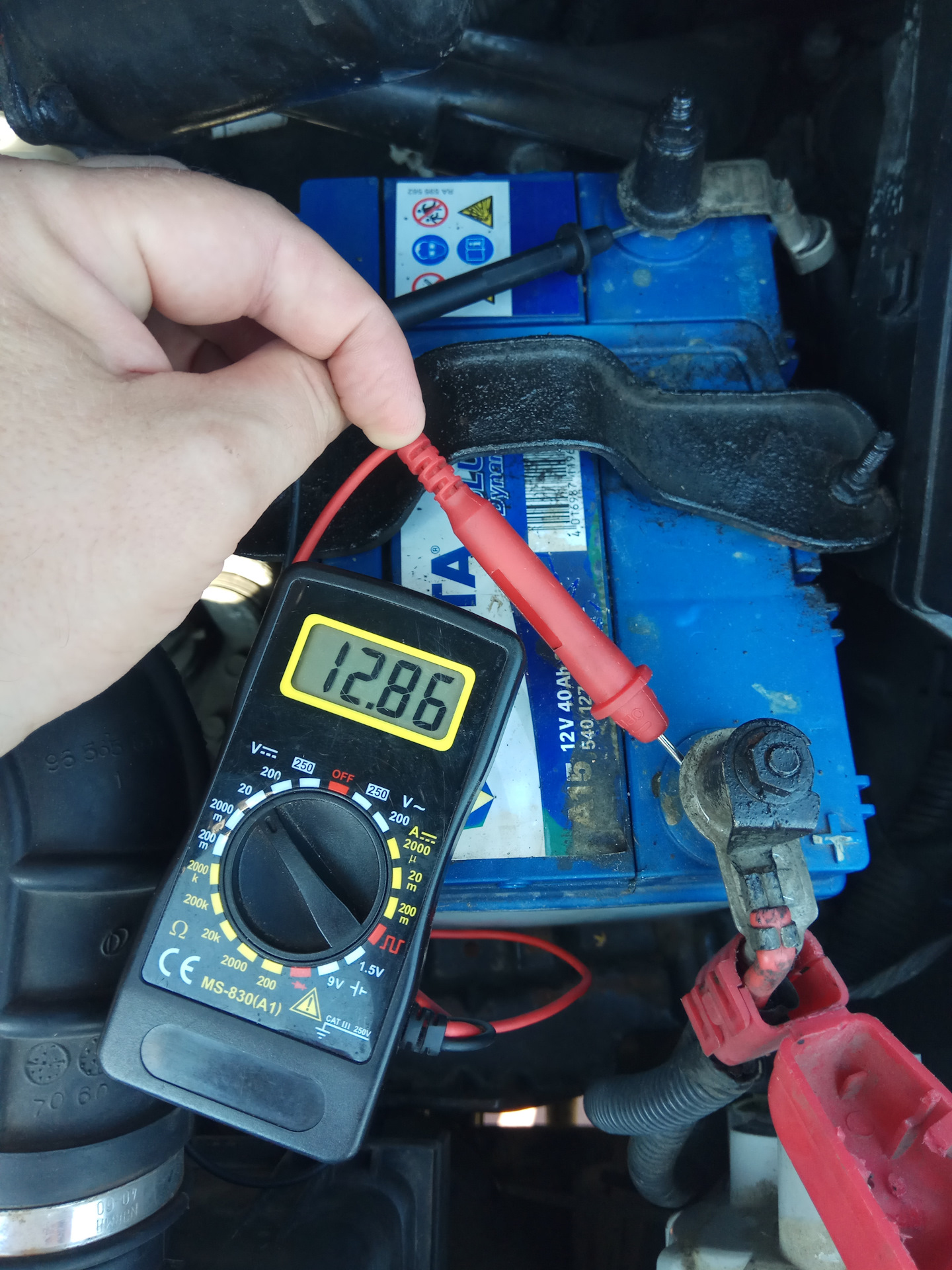

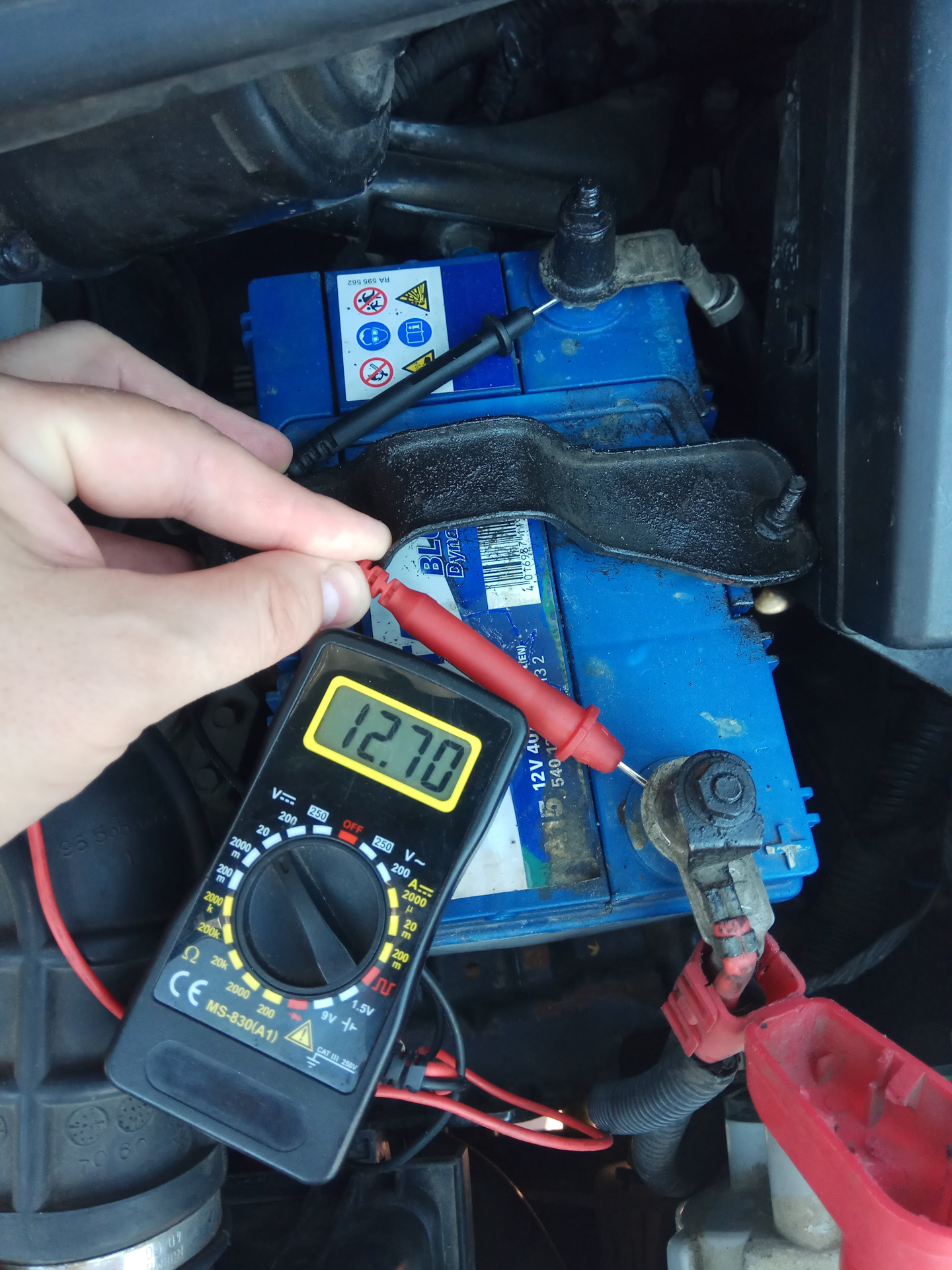

Теперь к делу. В 10 утра отключаю солнечную батарею в авто, открываю капот, меряю напряжение:
Включаю дальний свет на 5 минут, потом ближний на 15 минут. Выключаю, жду 5 мин, т.к. при нагрузке напряжение падает, но после отключения нагрузки напряжение может немного увеличиться. Меряю снова:

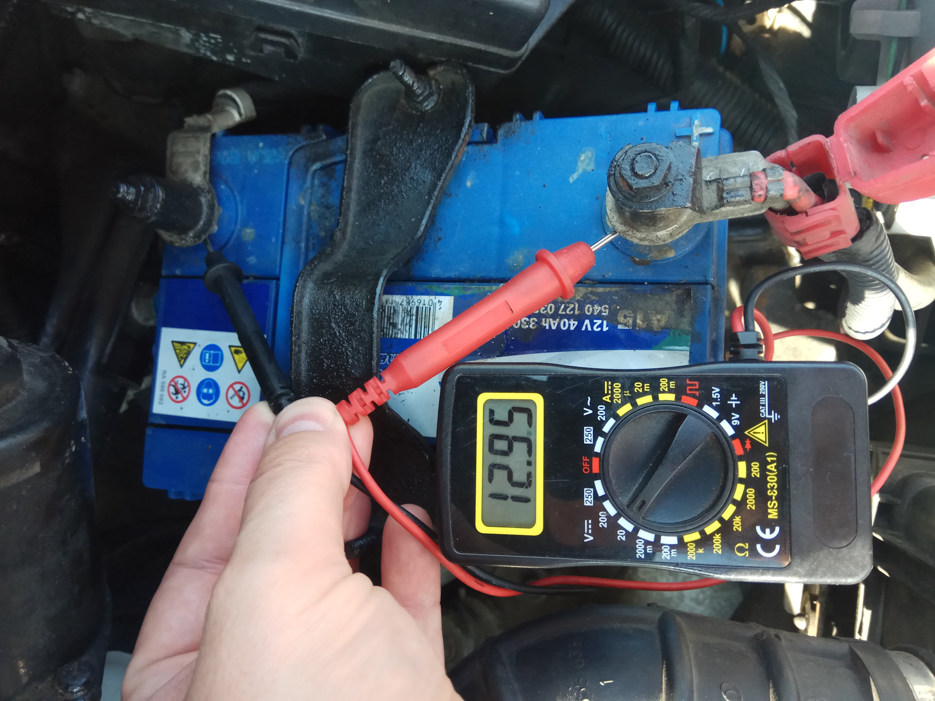

Теперь подключаю солнечную батарею, закрываю капот, что бы не давал тень и жду пол часа. Батарея на "штатном месте", частично закрыта дворником, засунута в щель за стеклом. Меряем снова:
Оставляю на солнце ещё на 4 часа, снова меряю напряжение:

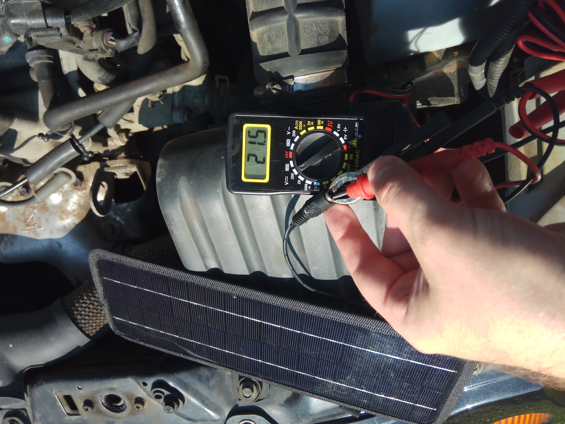

Замерил напряжение холостого хода:
Очень хотелось замерить ток заряда. Он оказался больше 2000мкА. Точнее померить не удалось, т.к. тестер, рассчитанный на 2000мкА зашкалил, а другого под рукой нет.
Поместил батарею в тень и ток заряда показал 1750 мкА

Вывод: портативная солнечная панель вполне способна подзарядить севший автомобильный аккумулятор и поддерживать его заряд, компенсируя разряд сигнализацией и другими маломощными устройствами.

Сделал замеры нормальным тестером. Погода облачная, но солнце яркое. Итак:
Если положить модуль снаружи на стекло под прямые солнечные лучи в 11 утра, то ток заряда 0,12 А.
Если модуль внутри авто и засунут в щель между не грязным, но пыльным стеклом и торпедой
Ток заряда 0,06А.
Сигналка потребляет 0,03А в любом режиме.
Конечно, полностью севший аккумулятор такой штукой придется заржать неделю, при наличии солнечных дней. Но компенсировать разряд от сигналки самое то.

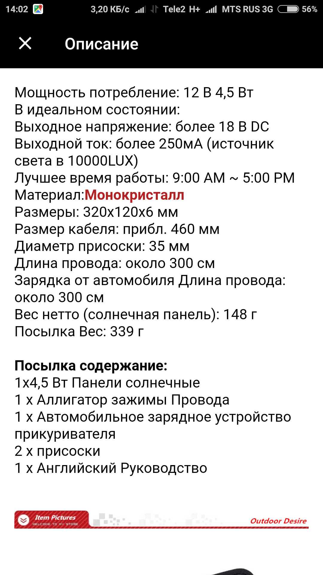

И чето я не верю в 40вт такой панели. В ваших же харках указано 4.5Вт.

Китайцы написали в характеристиках модуля ток 0,25А при освещенности 10000lux, но как замерить освещенность?
Я проводил эксперимент на максимально ярком солнце в безоблачном небе, в самые солнечные часы. Солнечный модуль разогрелся довольно прилично.
Есть люксометры)) ну вот в ток в 0.25 я поверю) явно если на пути света есть стекло то оно часть уф поглотит.

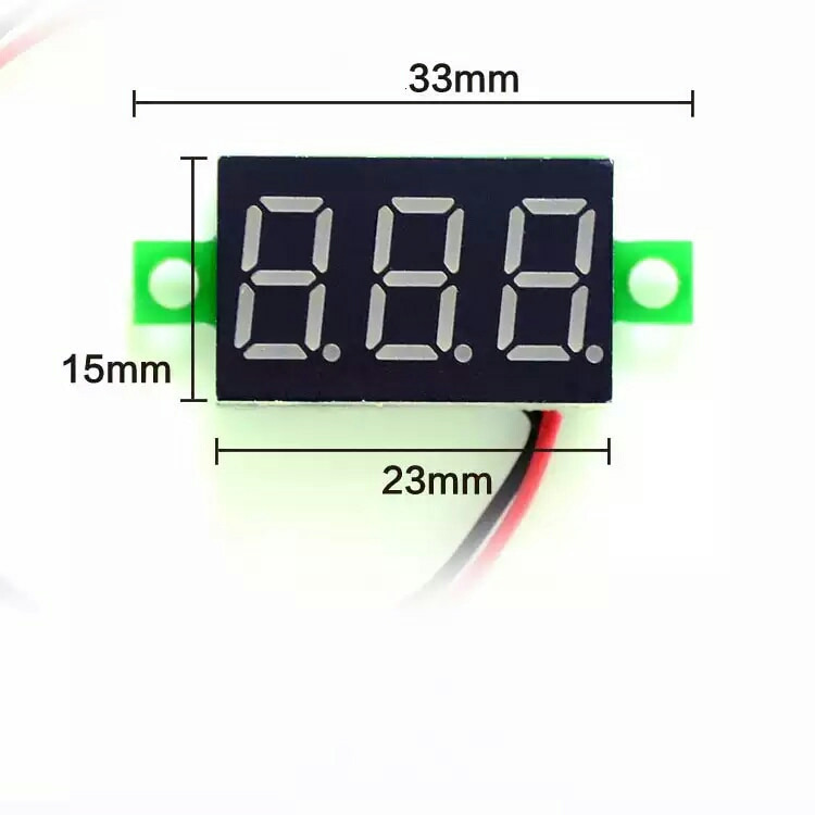

Я уже запланировал инсталлировать в приборку цифровой вольтметр для контроля бортового напряжения. На Прадо я уже такой сделал, смотрится как родной. Главное цвет цифр должен соответствовать цвету подсветки.
Вообще странно, что на большинстве машин нет вольтметра. А, как выяснилось, лампочка аккумулятора светится только при обрыве цепи щеток и ротора и не горит, если сдох мост или РР. На Киа Соренто и на Ленд Круизер 120 я попадал в ситуации, когда машина встала посреди дороги из-за сдохшей электроники генератора, а лампа аккумулятора не светилась ни до ни во время инцидента.
Круче вместо часов поставить. Там и часы и вольтметр и термометр.

21 Вольт это ЭДC. На аккумуляторе, при подключенном солнечном модуле напряжение выше 12,9В пока не поднялось.

Кстати штатно большинство тестеров измеряют до 10 ампер, надо переставить щуп в другое гнездо. В тех же местах если оставить щупы так обычно ток не больше 200мА.
Тестер на фото. Это же фото в тексте.
Bender022
Скорее всего, сегодняшнее солнце в ясном небе дало бОльшую освещенность, чем использовали китайцы при испытаниях и ток возрос до ~2А.
Через месяц проведу повторные испытания с другим тестером и сообщу результат.
Но, как бы там ни было, батарея заряжает ш атный аккумулятор. Медленно, но заряжает
Глянул. Ваш тестер на фото измеряет максимум до 200мА
Не 200, а 2000mA. Это 2 Ампера, соответственно. При измерениях он зашкалил (выдал ошибку). При помещении модуля в тень показал 1,7А. Потом проверю другим тестером.
Не-а) это микроамперы) то есть 2мА то есть 0.002А)
Значит все правда, кроме силы тока. Повторю эксперимент и сообщу новые показания. Дай Бог Вам такое же зрение к 100 годам )))

Перепроверил. Внёс дополнения в текст Сигналка жрет 0,03А, батарея даёт 0,06А за пыльным стеклом и 0,12А на прямом солнце. Правда, облачность была. На хорошем солнце, я думаю, до 0,25А может раскочегариться.
Я уж читал про 2000 мкА и начал думать, что ж пошло не так. 2 мА предел измерения? ))
Тестер способен всё же до 200мА измерить ток, но переключить его надобно.
