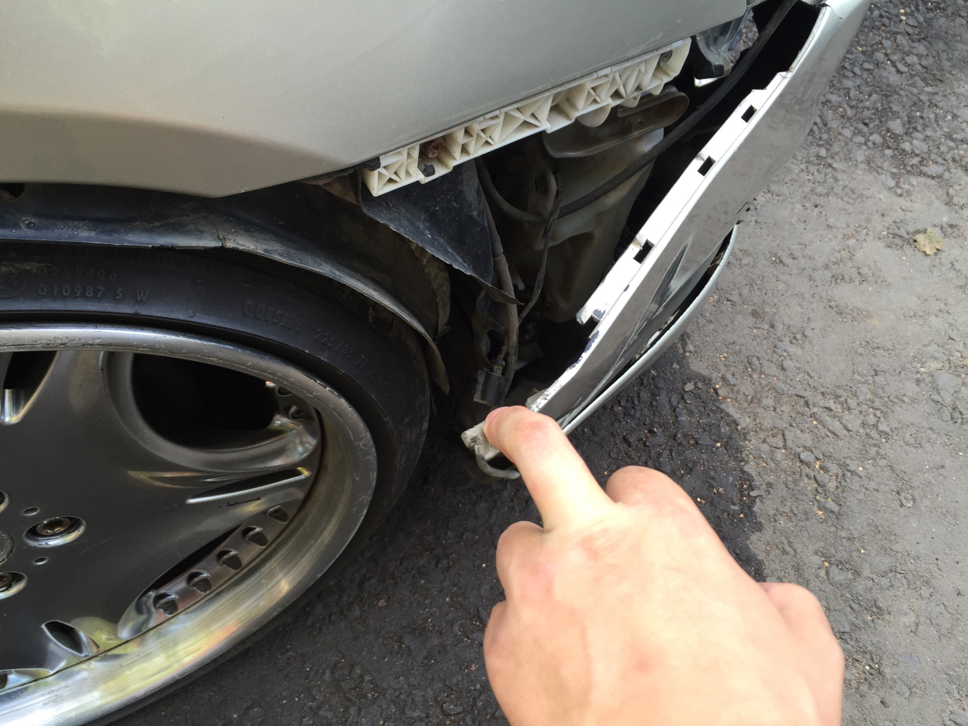

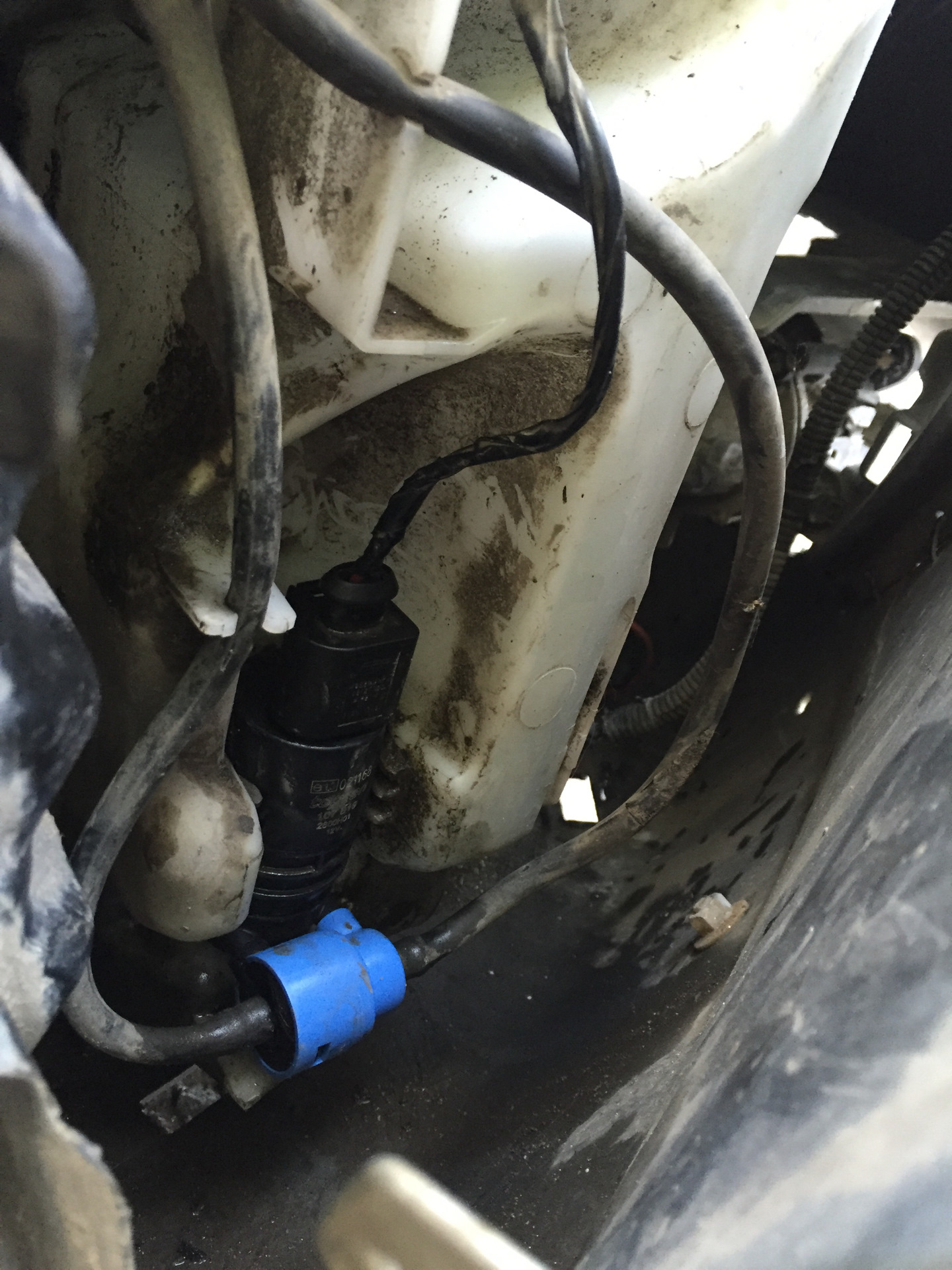

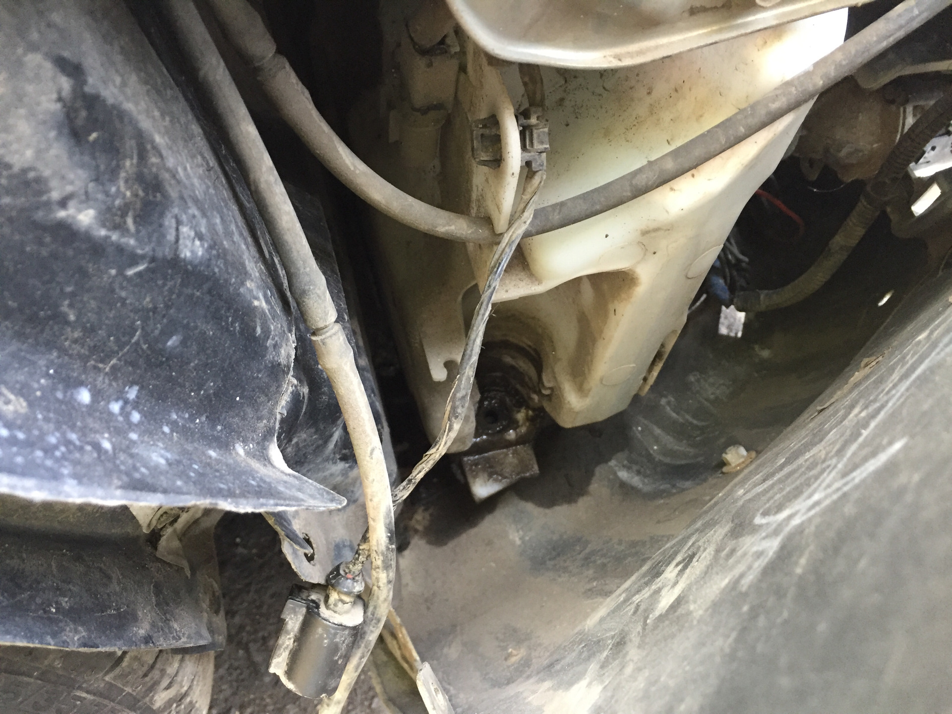

Скидываем бампер с креплений с правой стороны, потом две клипсы у подкрылка, чтоб можно было отогнуть бампер побольше, взору открывается бачок омывателя . Вытаскивать насос следует не вверх а вбок . Затем снимаем два шланга ( два потому что у Sportback одним насосом гонит воду и на заднее стекло, как и у Outlander ), скидываем фишку …

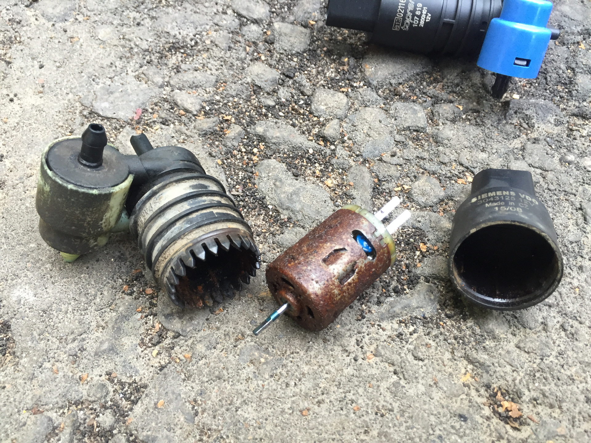

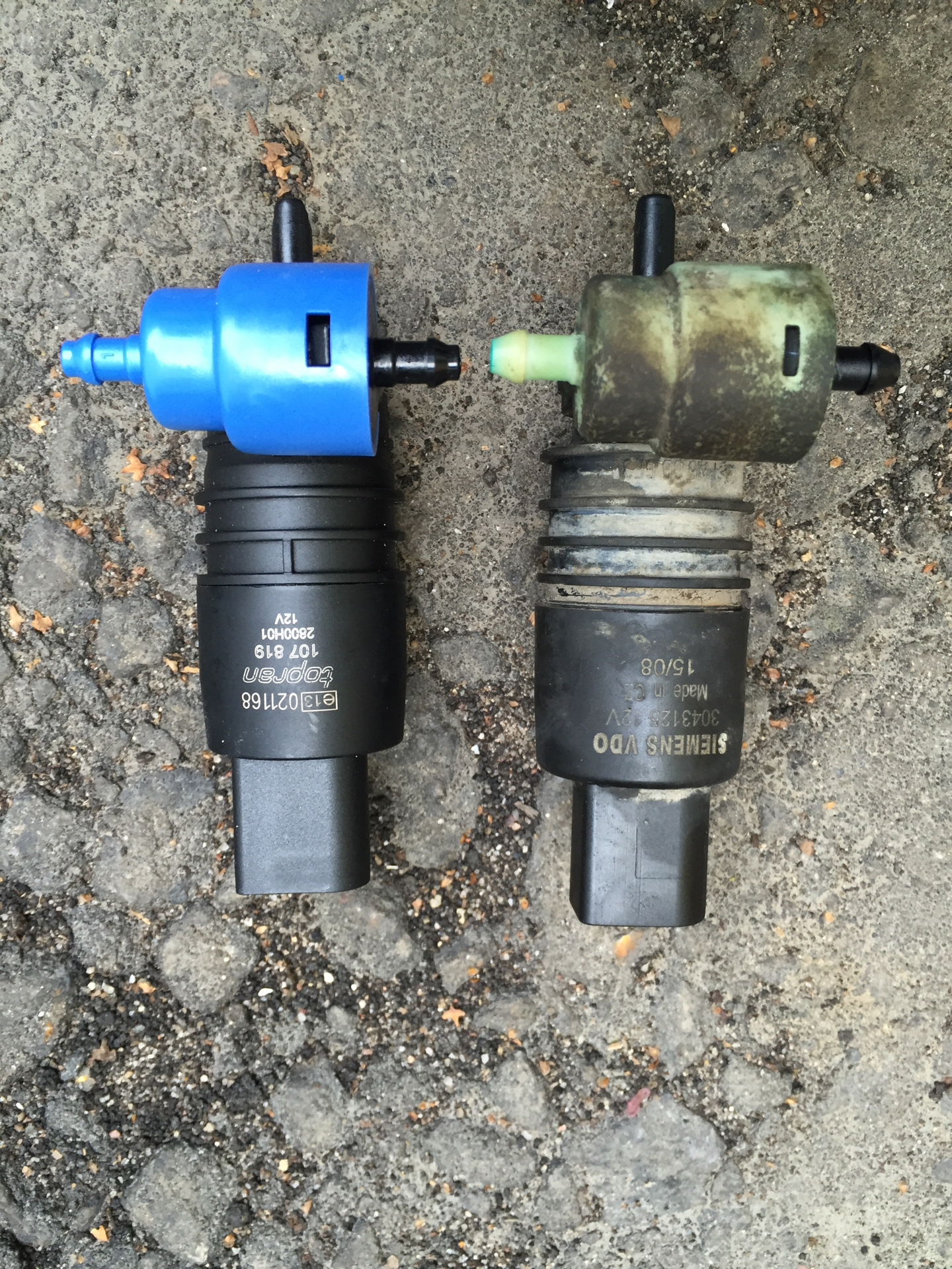

Насос с завода фирмы Siemens, каталожный номер 8260A059, попытался его прозвонить, а затем на прямую проводами к аккумулятору — заклинил наглухо . Разобрать оказалось очень просто, внутри оказался сильно заржавевший насос, который прямым текстом говорил о его замене .

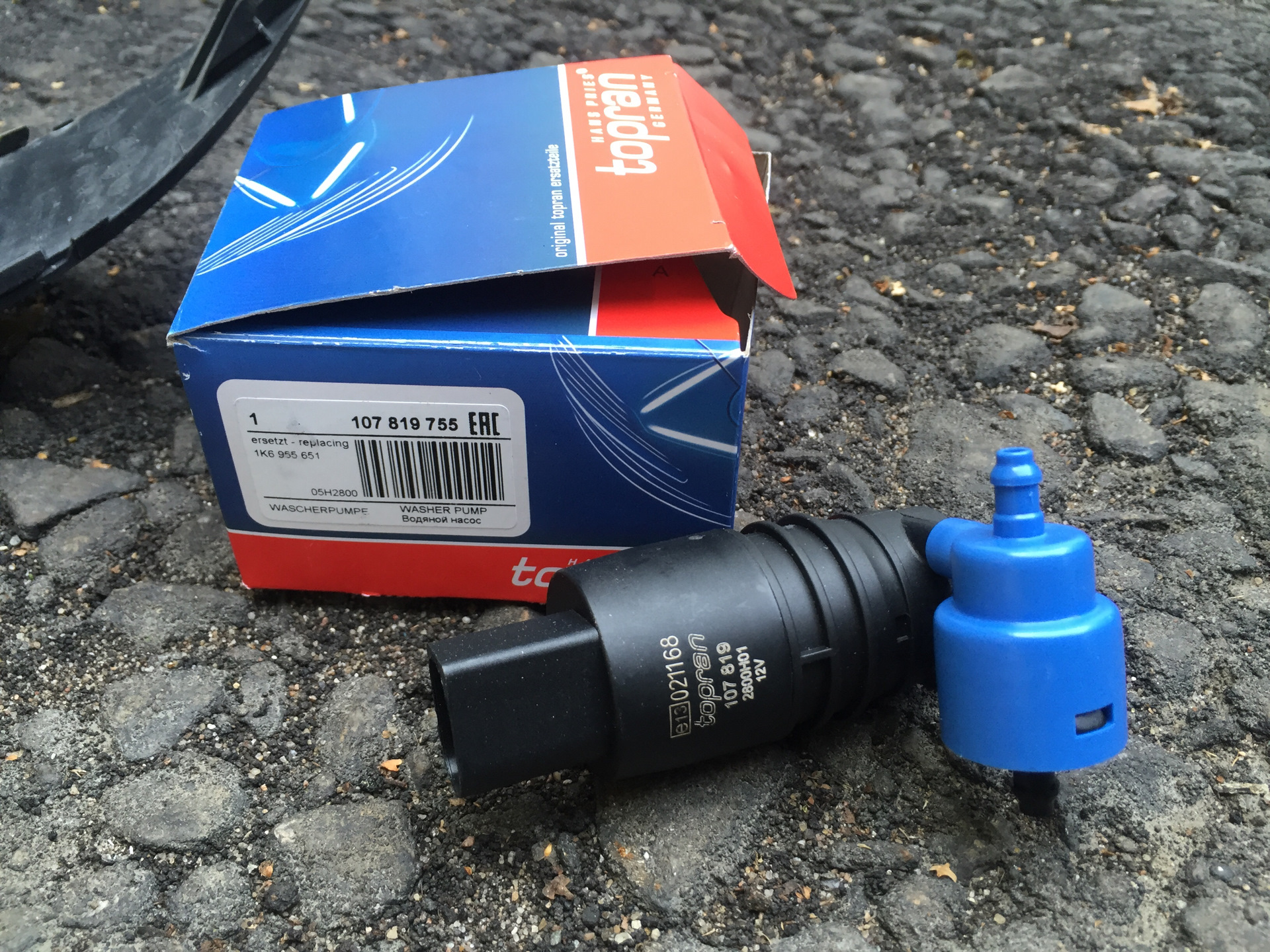

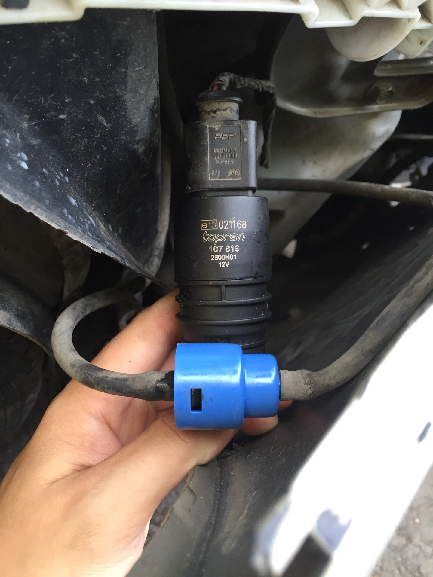

Я на велосипеде поехал в ближайший автомагазин и купил там аналог отличного качества, фирма Topran, артикул 107819755, производство Дания, цена 570р . На всякий случай клемму фишки насоса обработал жидкой электроизоляцией Nano Protech .
Сборку описывать не буду, на всю работу ушло минут 10-15 .
