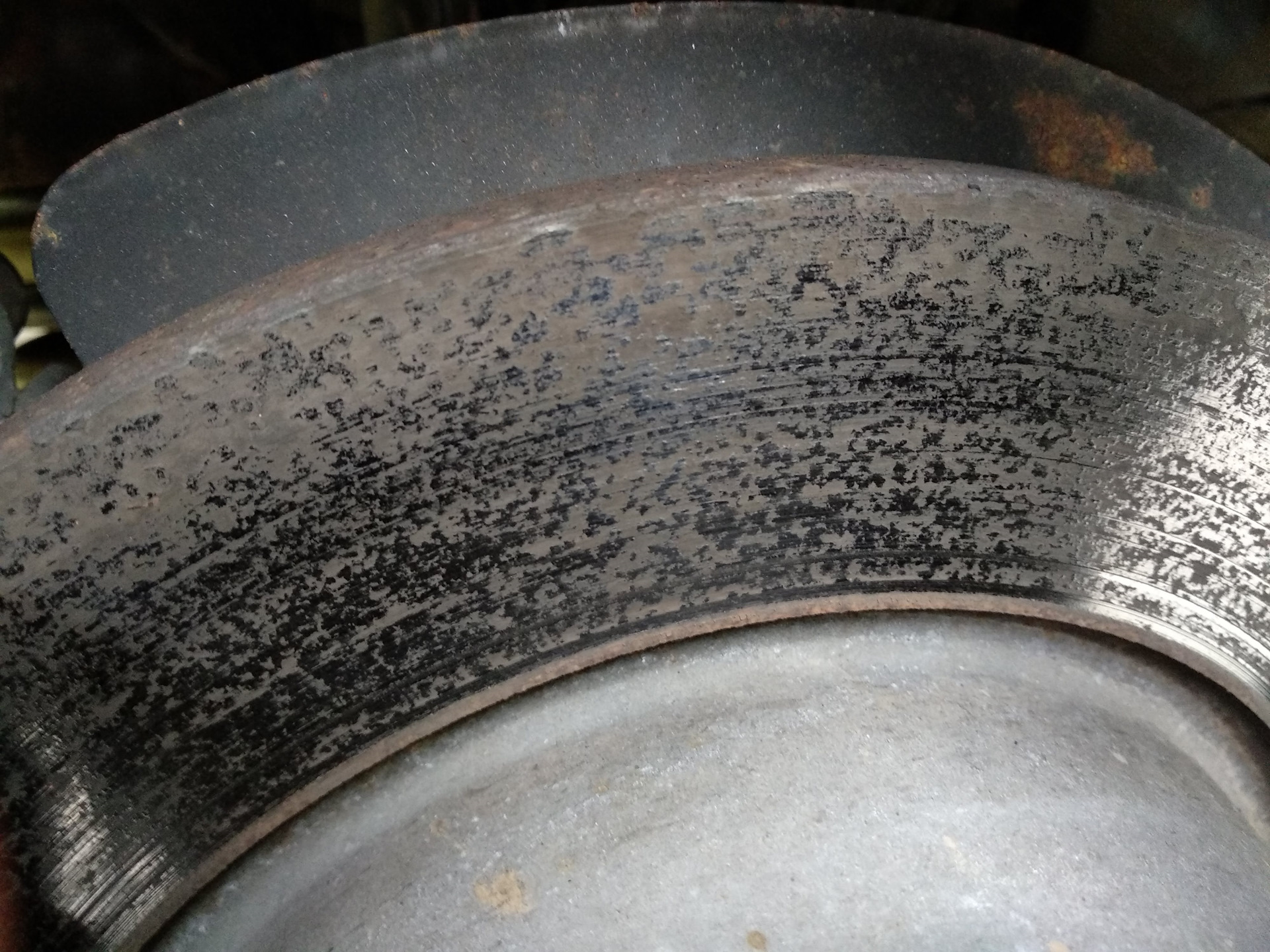

Автомобиль в штатах ездил мало, и к этому ещё добавляется большое время простоя авто во время продажи на аукционе и доставке в РБ. Задние тормозные диски покрылись большим слоем коррозии. Внешний вид дисков был совсем печальным, да и при торможении были посторонние звуки.

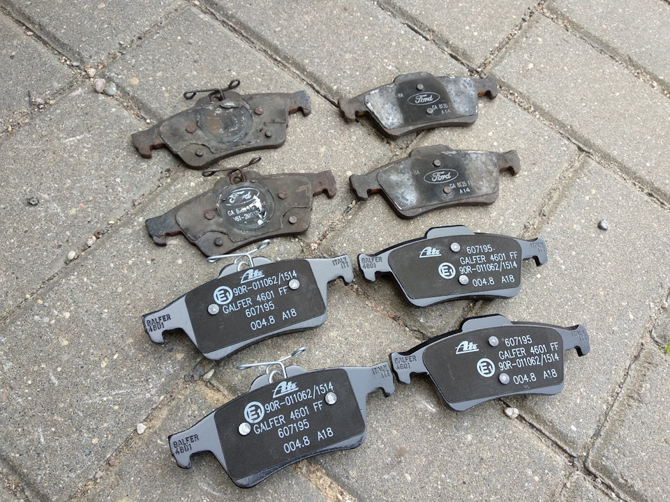

Американский авто у меня впервые, и я здесь столкнулся с трудностью доступа онлайн каталогов и онлайн подборе запчастей. В привычных мне каталогах нет Escape >2013 года. Пришлось с подбором чуть повозиться, чтобы наверняка я снял задние колодки и посмотрел номер на них.

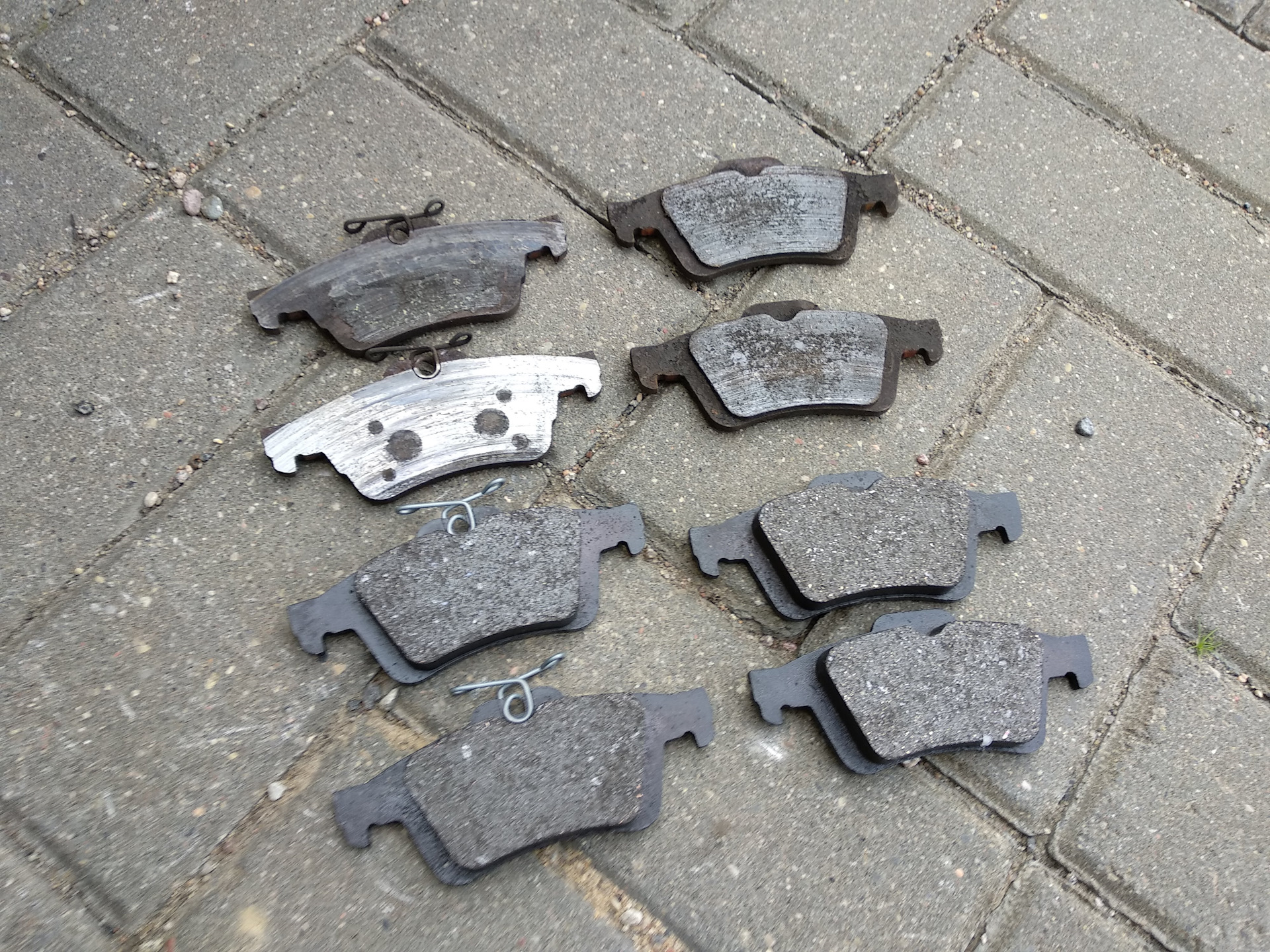

Оригинальный номер: BV61-2M007-BA
Моё личное мнение самые лучшие колодки для ежедневного применения это от производителя ATE. Были заказаны колодки с номером: 13.0460-7195.2

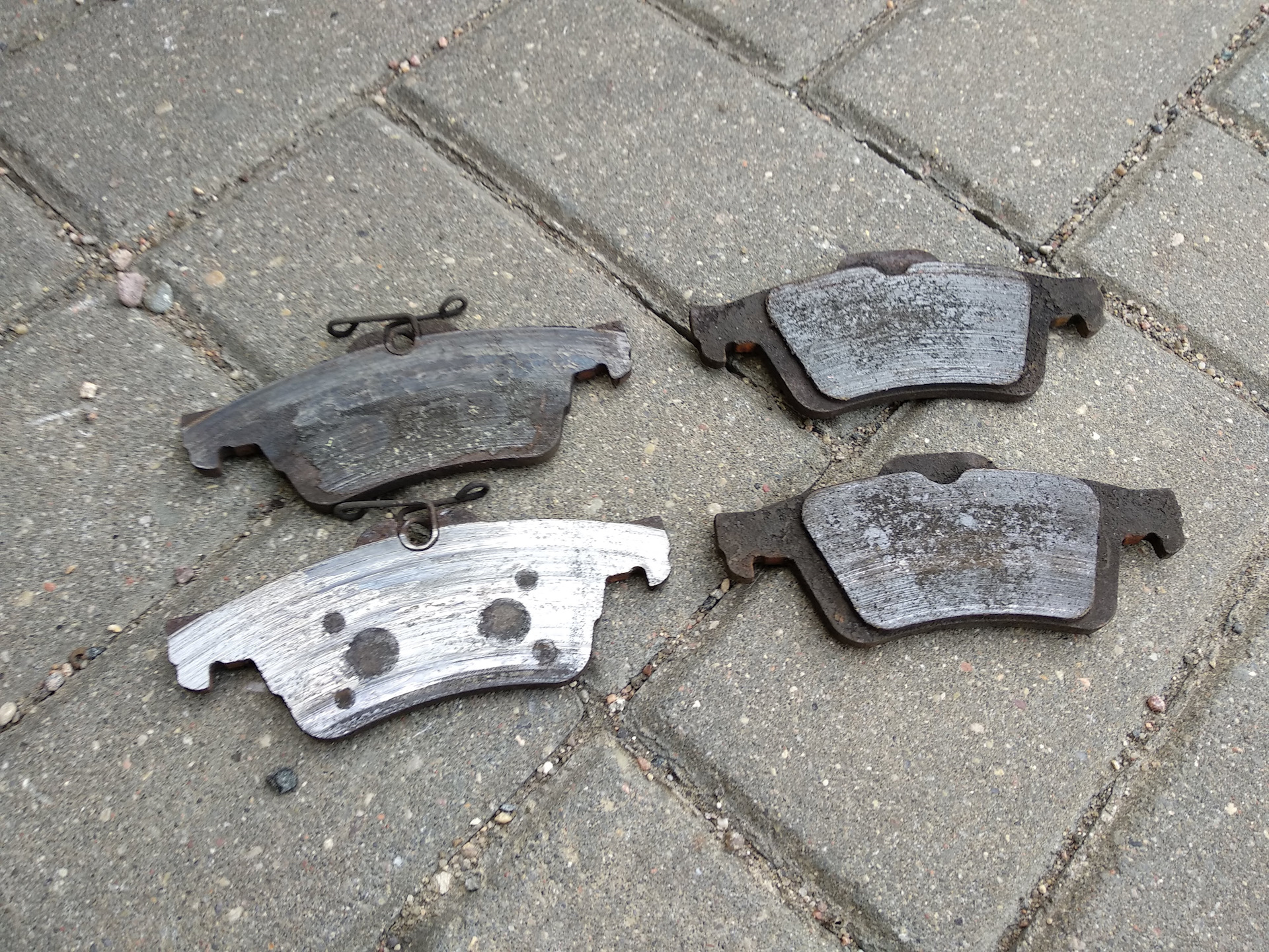

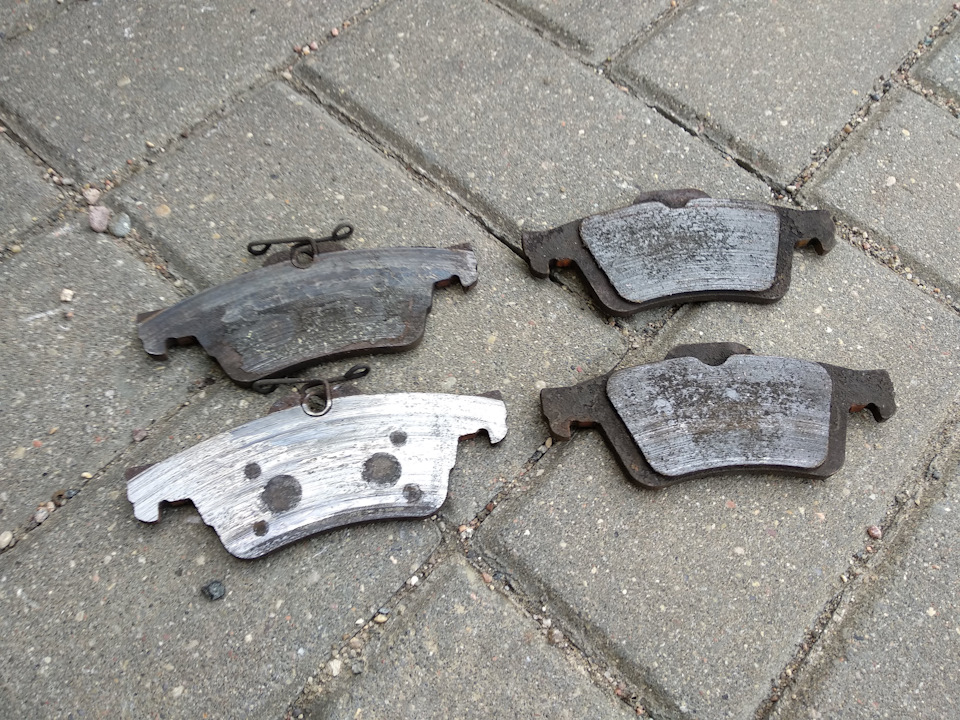

Сняв колодки я увидел что состояние внутренних ужасное, накладка полностью стёрлась и тормозил металл по металлу, вот и звук.

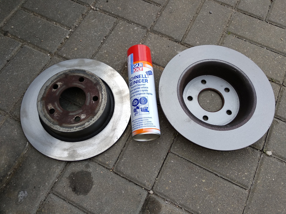

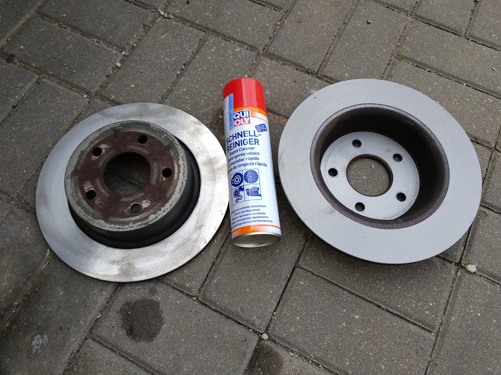

Диски тормозные снять было сложно, они прикипели к ступице. Я вспомнил какой приём мне показал Lokima и вмазал молотком между шпильками при этом проворачивая диск. После такого обстукивания я несколько раз ударил по диску с обратной стороны через дощечку и диск стронулся с места.
Так как диски были внешне печальные, а износа в них не было, то отвёз диски на проточку. Поезжу ещё с оригинальными дисками.
Диски уже заляпал жирными руками, после установки всё отмыл жидкостью для очистки тормозов.

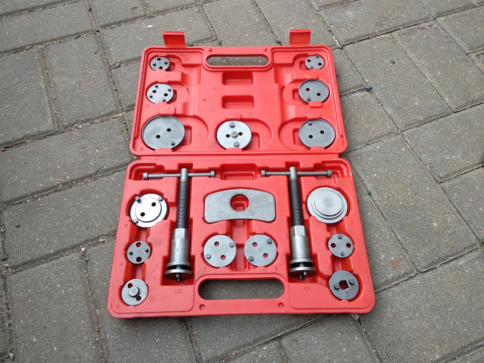

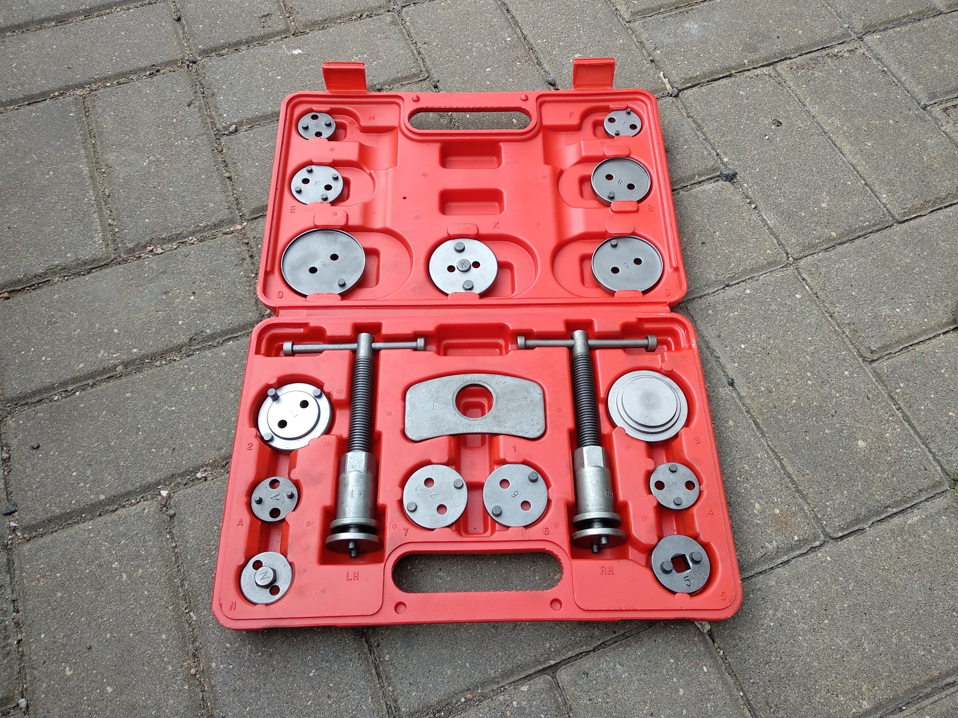

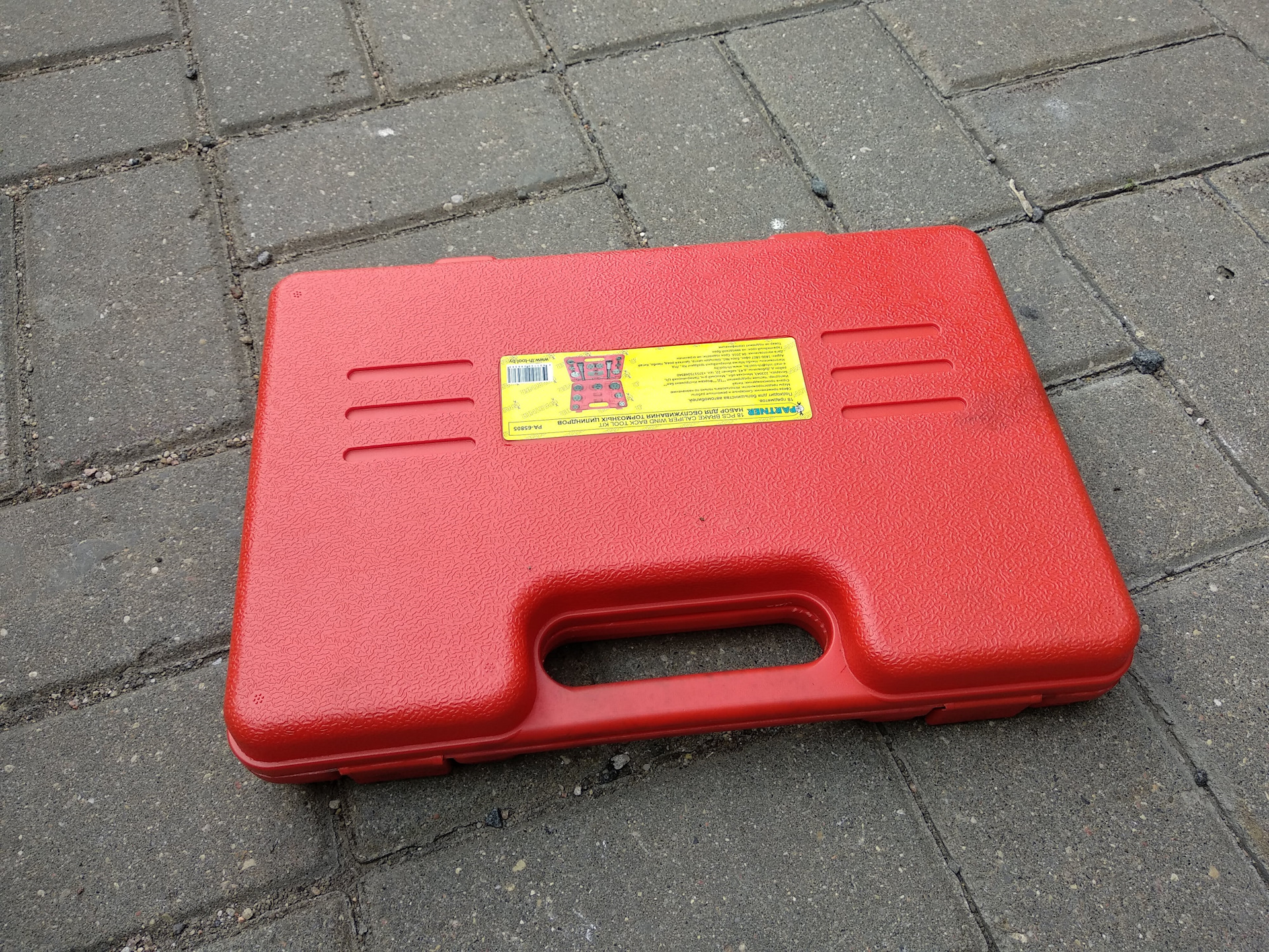

Дальше нужно вдавить поршни, использовал такой набор:
Насадка из набора подошла идеально, межцентровое расстояние 19, диаметр пина кажется 4.

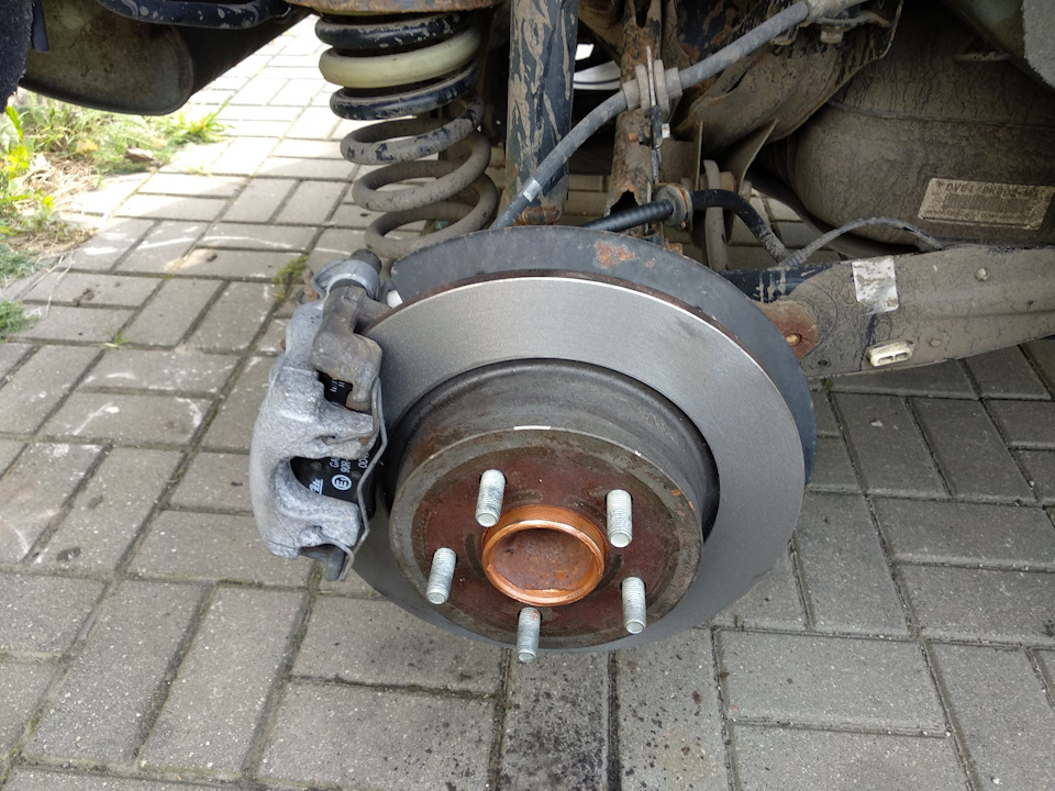

Ступицу намазал медной смазкой чтобы в следующий раз легче было снять диски. Направляющие отчистил от грязи. Смазывать направляющие такого типа НЕЛЬЗЯ.
Собрал всё обратно.
После этого закрыл крышку бачка тормозной жидкости и понажимал на педаль тормоза чтобы привести поршеньки в рабочее положение. На это всё.
