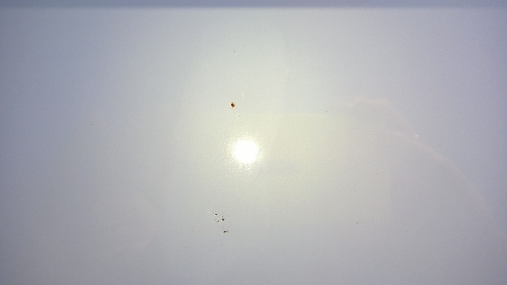

Здр. Большой текст писать не буду и так все понятно по фотографии крыши Весты. Приключилось это на выезде из Ульяновска (я конечно предполагал что в Ульяновске большинство водителей имеют степень идиотов, но что бы так), КАМАЗ груженный мелким щебнем пролетел на повороте рядом со мной (обычно такие грузы укрывают, но не в этом случае), в итоге автомобиль обдало мелким щебнем.
Обратил внимание только сегодня при мойке авто. КАСКО я думаю поправит.

Это для вас открытие? Все навесные элементы, кроме крыши плюс скрытые полости.
Чет не нашел нигде пруф, вот тут пишут club-vesta.ru/ustrojstvo/…okraska-kuzova-lada-vesta что ничего не оцинковано.
Машина не ржавеет на сколах, какой еще пруф нужен? У меня сколы за две зимы даже не потемнели. Не закрашивал, наблюдал специально

Катафарезный грунт, это грунт с элементами антикоррозионными . Гранта, калина им покрыты . А на Весте напыляют отдельно грунт оциковку, потом ещё и в ванну с катафорезным грунтом купают .
Крыша на Весте только с катафорезным грунтом, поэтому при повреждении лкп до металла гниёт .
Остальное оперенье, не гниёт . Я два года отработал на крупной штамповке на Автовазе и бывал на сварке и есть знакомые с покраски на линии ВО, ларгусы, Сандеро, Альмера и на них применяется точно такой же метод холодной оцинковки, самый полохой, дешёвый, самая тонкая пленка цинка, но она есть .
Да, согласен, крышу надо беречь,
По весне было пару крупных сколов по грунт (особенно сильно бъет камнями когда ремонт на мкаде), закрыл краской родной, при помощи зубочистки, не видно, а главное от влаги защита ))
