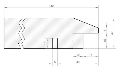

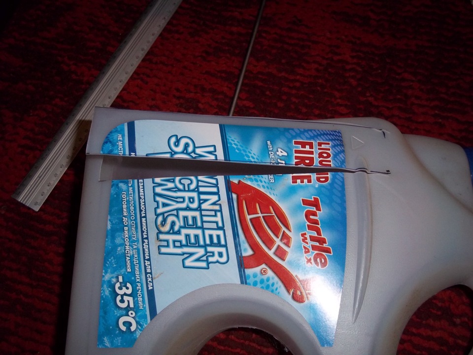

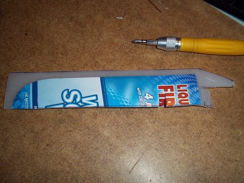

Думаю каждый владелец логана, замечал, что при температуре -15 -20 мерзнет левая нога водителя."Покурив" в инете наткнулся на такую доработку ТУТ. При подготовке к сезону, залив остатки зимнего омывателя turtle wax, осталась пустая канистра(собирался выкинуть, хорошо, что не пустил в утиль) — вот она и пригодилась.Вырезаем согласно размерам
устанавливаем "улучшайзинг" в машину
При таком положении поток воздуха дует в район пола под педалями тормоза и сцепления, т.о. "достается" всем.

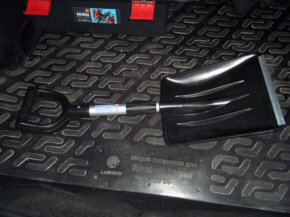

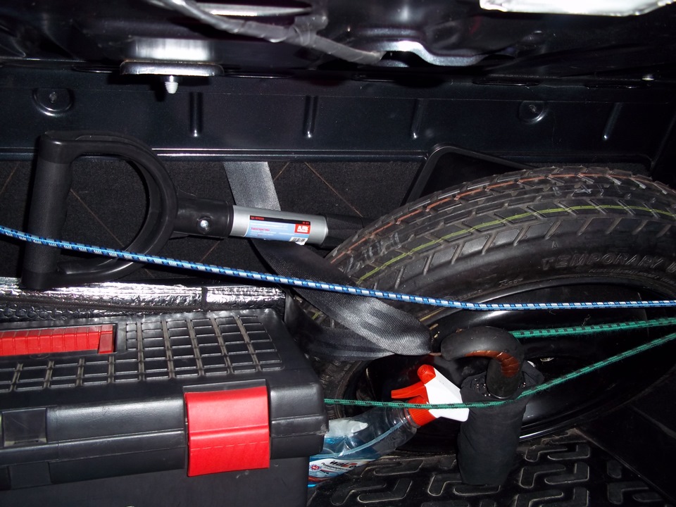

А зачем два запасных колеса?С лопатой всё ясно (РОССИЯ)
Если бы Вы внимательно читали, то было понятно! Машина на ГБО, на месте запаски стоит баллон)))
Я так понял, запаска, это докатка? От какой машины?
Всё верно!Вот описание www.drive2.ru/l/1236007/
Ну теперь к зиме готов. Посмотрю можно ли у себя сделать такую же доработку. Удачи!
Теперь вроде бы всё)))Удачи и тебе!
Прям жентельменский набор в багажнике))
Докатка, зонтик и мистер мускл))
2 правильных ответа, 3 размораживатель стекол Walzer)))
Пардон!не разглядел))
Я пластмассовую лопату за один раз сломал, сразу же купил металлическую в домсадеогороде.
Повертел в руках вроде крепкая, на кройняк саперская есть.

Уже вырезал чёрным маркером за рисовал стала как оригинальная деталька, такая маленькая полоска 18см на 3 шириной провильно?
Все правильно вырезал, там в принципе и не видно её!
а за что прицепил резинки в багажнике? отверстия сверлил сам?
За штатные отверстия + ремни безопасности
