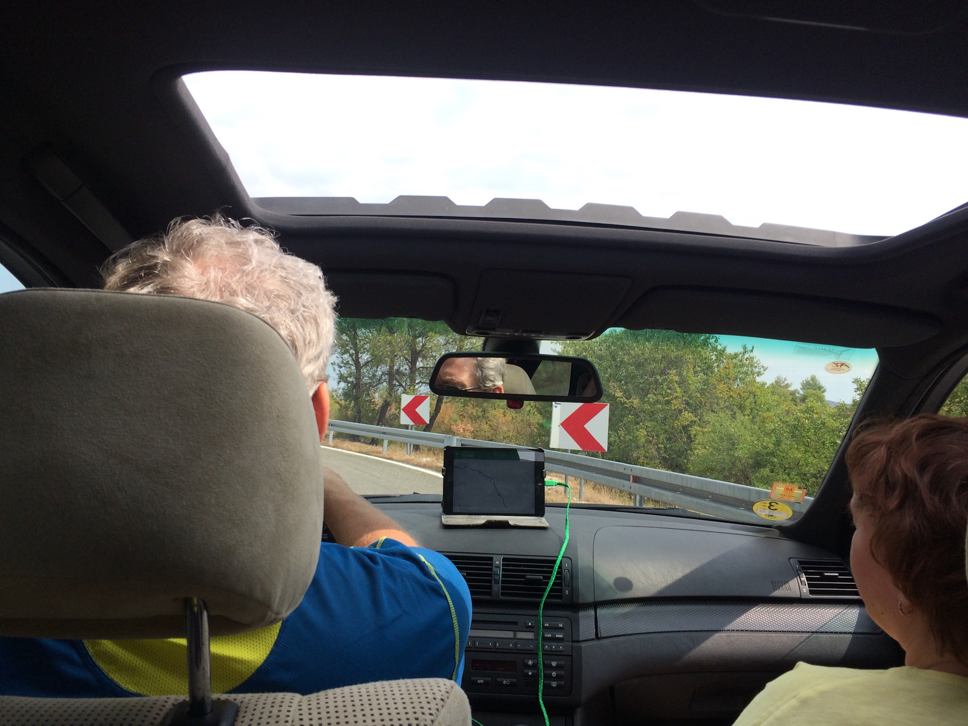

И так, в прошлом году я пользовался навигацией на айпаде. С одной стороны вроде удобно — большой экран, но с другой, эта хрень перекрывает обзор и вообще катается по торпеде в резких поворотах. Ну и для путешествия такая система еще подойдет, а вот для рядовых поездок приходилось использовать телефон. Каждый раз с собой планшет таскать крайне неудобно.
Поэтому перед поездкой, я решил немного упростить момент с навигацией/креплением айпада и т.п. Выбирал в основном из самых последних моделей, за вменяемые деньги. Взял A-sure. Принципиально смотрел только 7ми дюймовые модели, с дизайном "под сток". Я считаю что в "нашем" интерьере некрасиво смотрятся магнитолы с 9" экранами. Да и крутилками куда удобнее управлять.

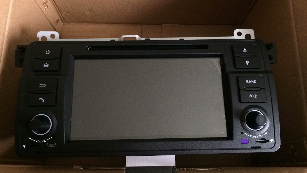

Короче, магнитолу заказал, она пришла. Коробка брендированая, вроде все довольно аккуратно

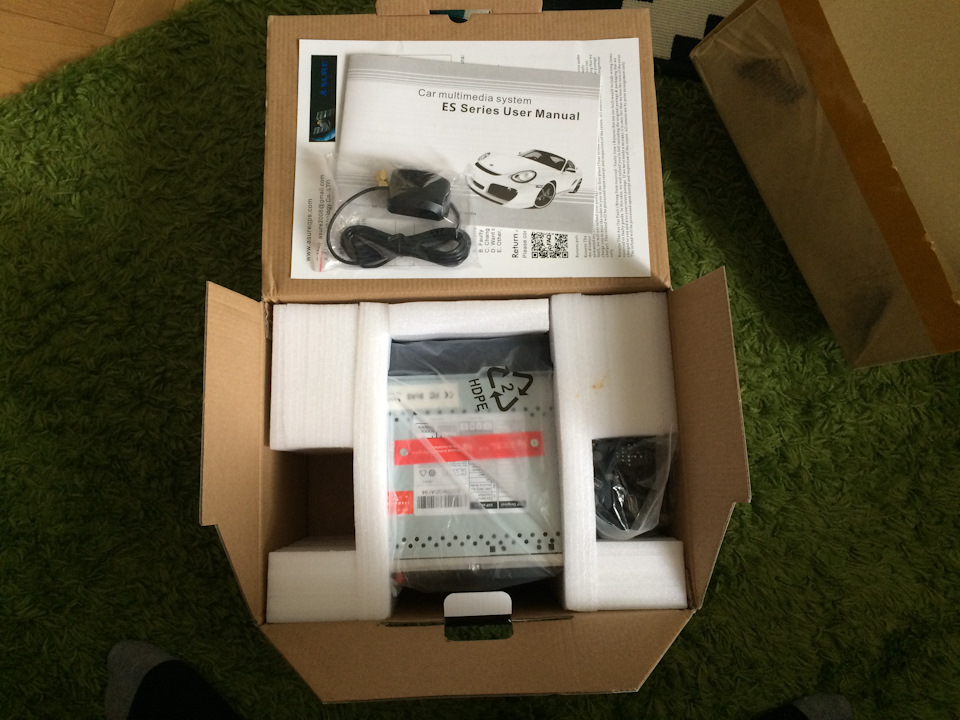

Внутри сама магнитола, и всякие провода + микрофон и прочая стандартная ерунда.
Пока поставил только магнитолу, хотя есть и камера и микрофон и т.п. Дополнительно протянул только GPS антенну, на торпеду справа в углу, под эко наклейкой

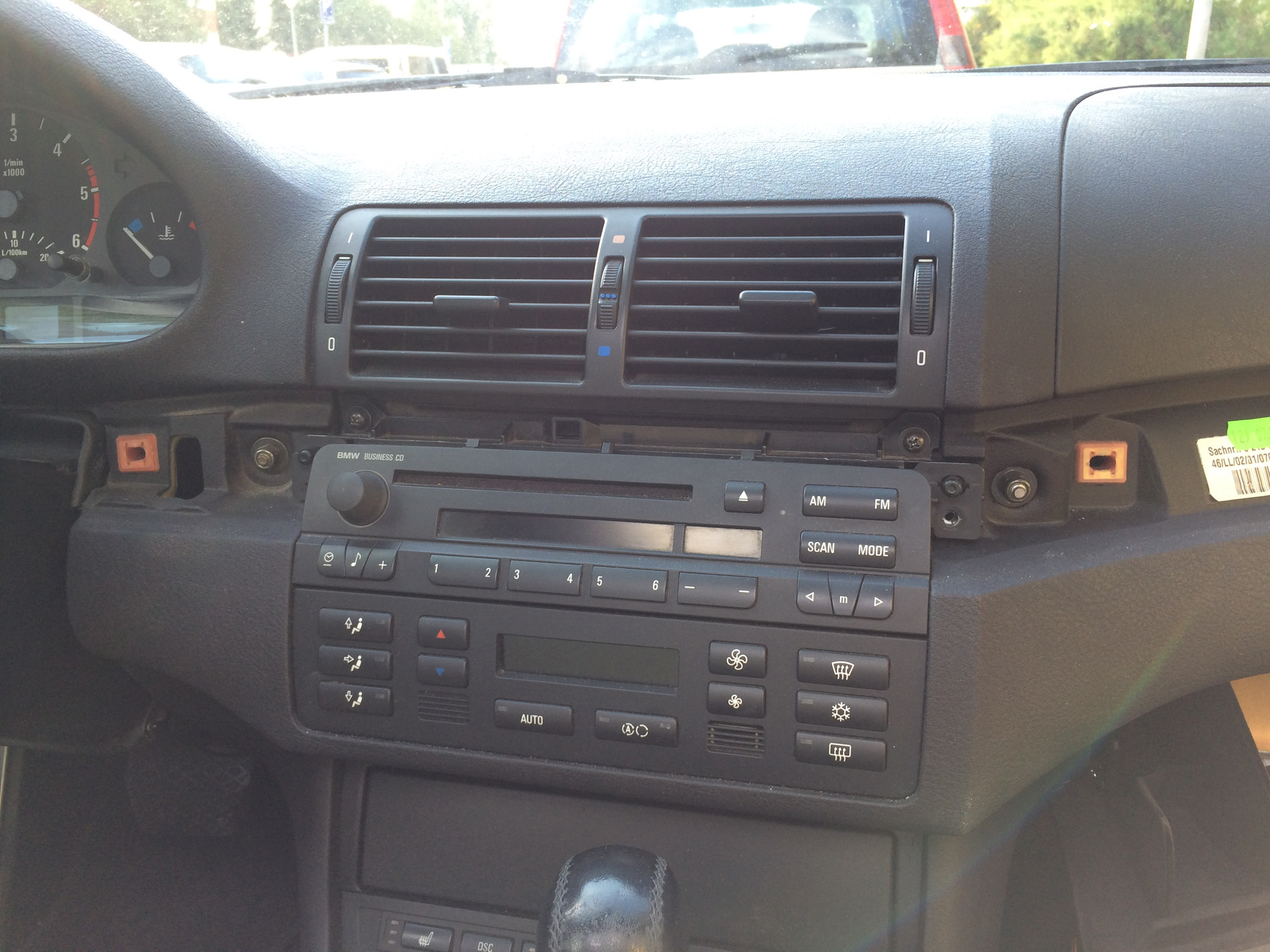

С установкой все достаточно просто, выкидываем старую магнитолу

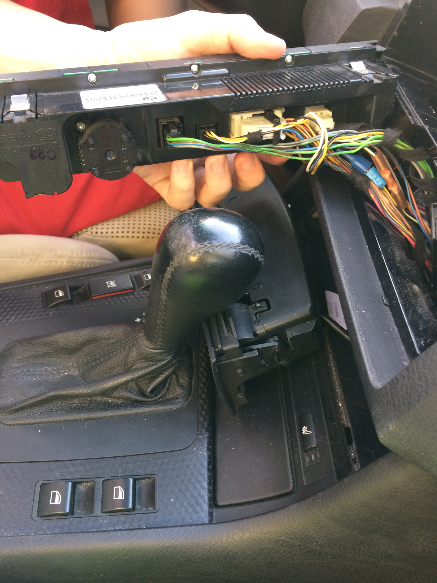

Убираем климат и его рамку

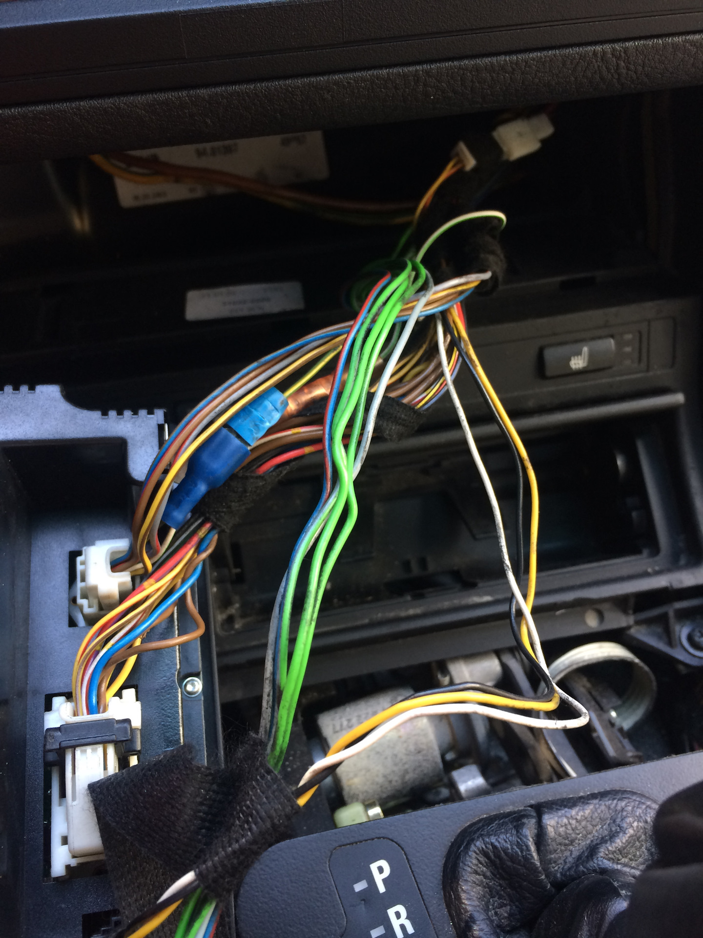

В проводах не особо там порядок, с этим мы потом разберемся.

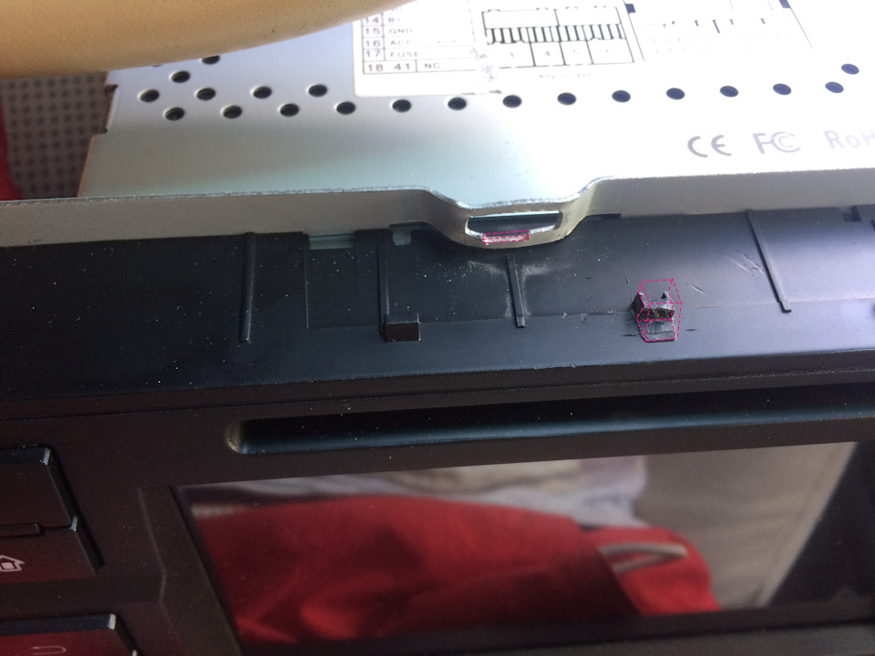

Дальше нам надо прикинуть, как будет стоять магнитола, ну и проверить ее работоспособность
Снизу все окей, а вот сверху без напильника зазоры не выставляются)))) Берем напильник и выпиливаем то, что мешает на магнитоле.
Теперь все встает ок. Но, для того что бы встал климат нужноа) купить переходную рамку по весу золота
б) выпилить из старой, и закрепить там.
Как понятно, я выбрал второй вариант. Там ничего сложного. Дремелем выпилил лишнее

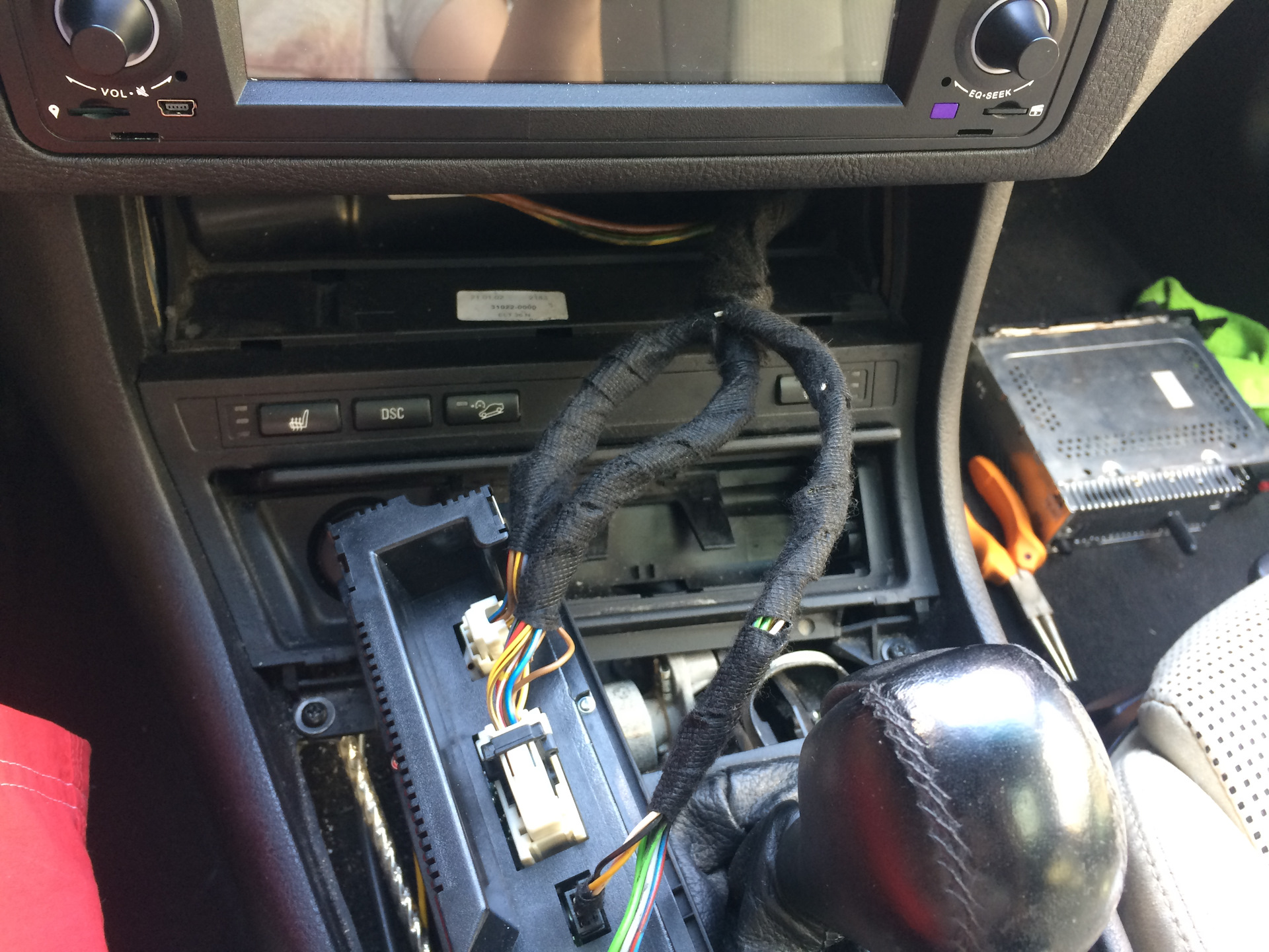

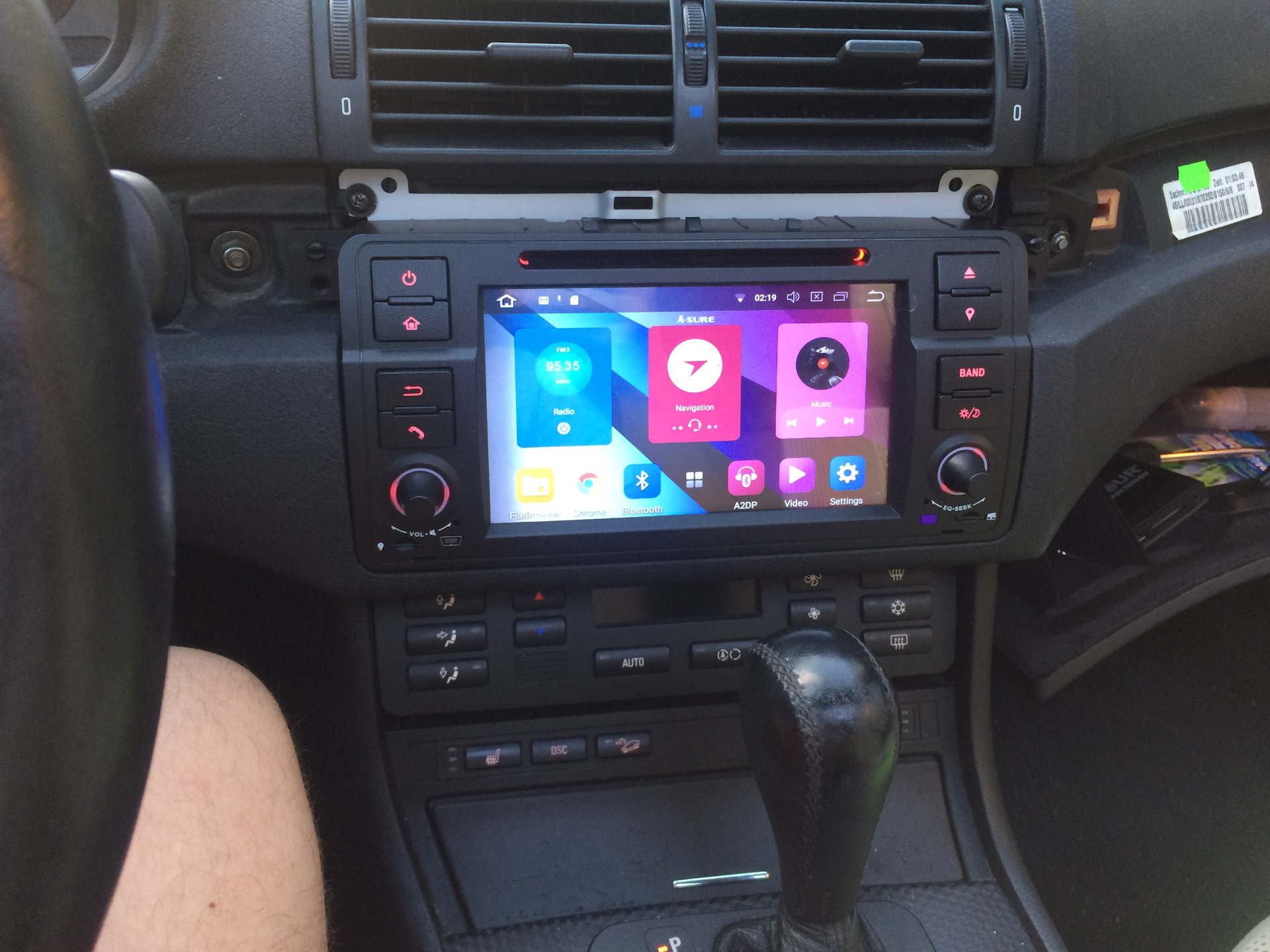

Дальше надо красиво упаковать провода, замотать все текстильной изолентой…
… все встало на свои места, и при этом бюджетненько )
А теперь про ощущения и итог. В целом я доволен. Главное я доволен функционалом головы, то что теперь есть нормальная навигашка WAZE (не нужно страдать с айпадом или телефоном). Удобнее навигация по трекам, все таки YOUTUR не настолько удобен в этом. Насчет звука… Тут скорее психосоматика) Если бы я прям сразу написал обзор, то я бы сказал, что звук стал лучше/краше/басовитей. Так обычно все пишут, после установки новой магнитолы). Скорее всего это самовнушение, но так как после установки уже прошло больше месяца, то я смело могу утверждать, что дермовый звук штатной акустики лучше не стал. Все такое же дно, как и было (напомню, что у меня стоит самая простая система из 6 колонок). Что бы музыка заиграла надо больше, чем просто заменить бошку. Динамики уже явно устали (правая пищалка иногда играет в хрюшу, а задняя левая колонка в багажнике вообще порвана.) Возможно я с этим что-то решу, но пока немного другие приоритеты, а жаль… :)
