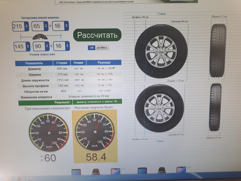

Стал подбирать по калькулятору размеры, похожие к родным колесами и смотреть, что из них есть в продаже и вот, наконец, нашлось!

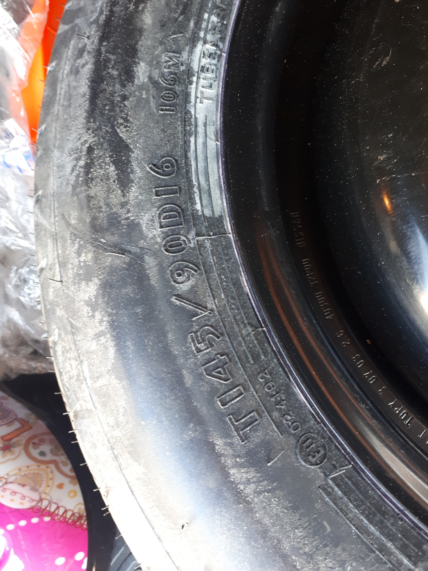

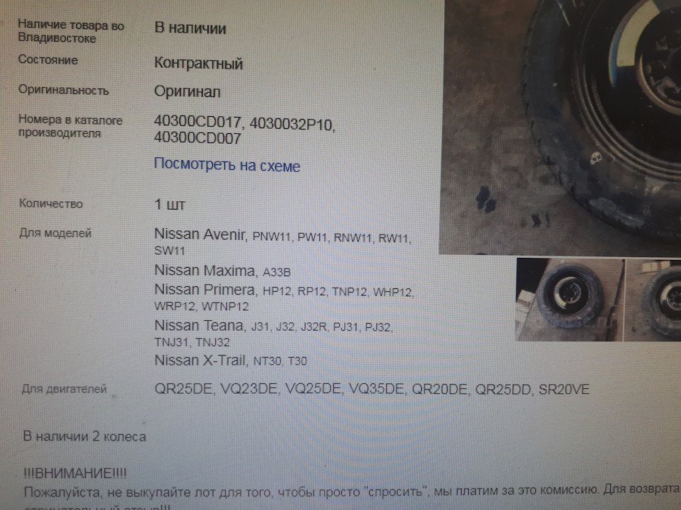

Запасное колесо Ниссан Скайлайн V35, центральное отверстие 66.1, болты 5*114.3, толщина меньше на 7.5 см, относительно родного размера, клиренс уменьшился менее 1 см. Меня это вполне устроило, да и цена в 1000 рублей- самое то!

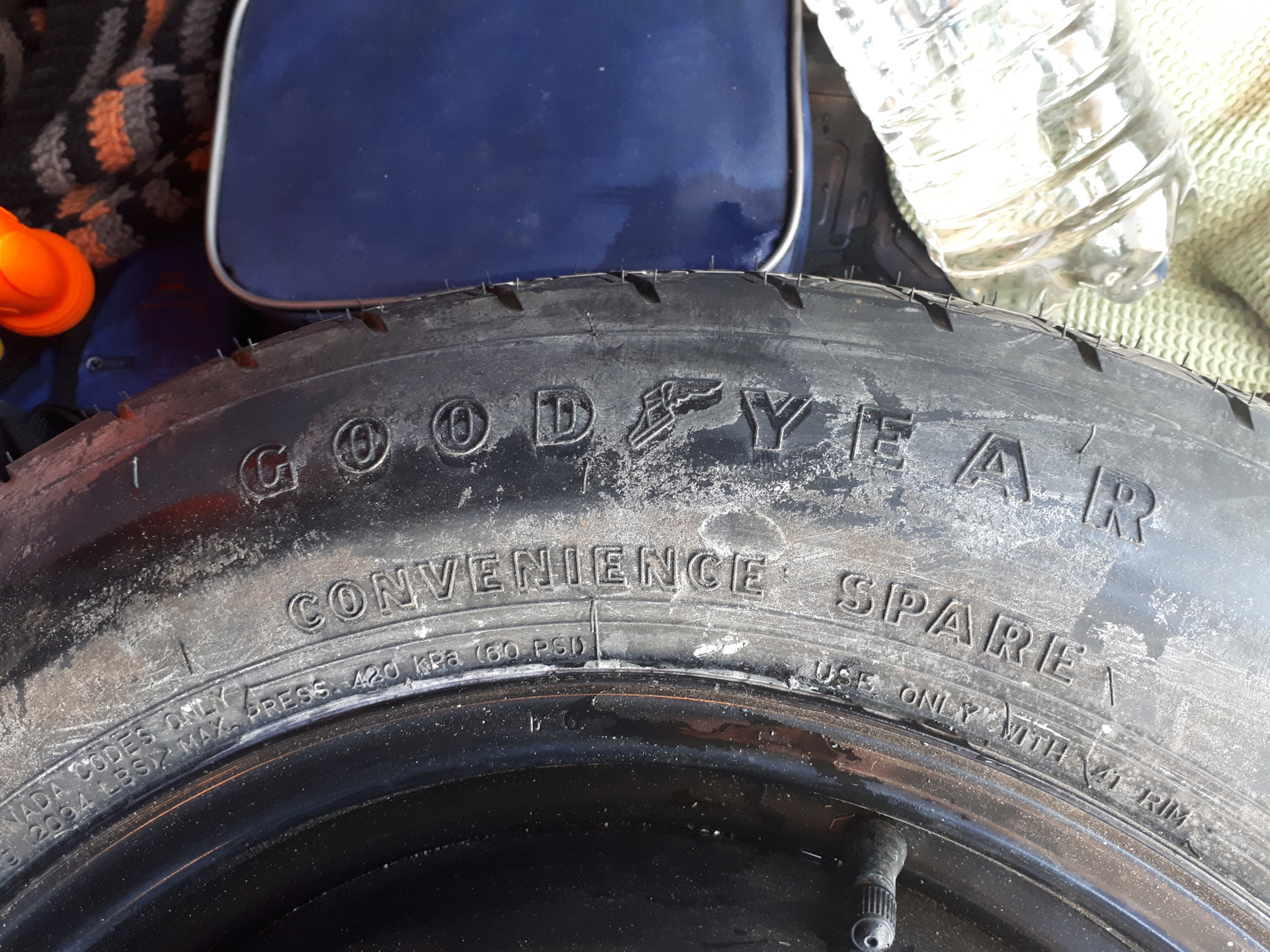

Сегодня получил в ТК, протектор хороший, похоже, на нем не ездили, когда грузил в машину заметил, что колесо очень легкое! Думаю, до шиномонтажа дотянуть можно будет!
Ребята, кто ищет докатку на Дастер, посмотрите на праворуких японцев, а именно на Ниссаны, практически все они имеют диаметр ЦО 66.1, и приятную стоимость. Колеса подходят от Х-Трейлов, всех кузовов, Кашкай, его японский брат Даулис, Скайлайны и пр.
Вот такая петрушка, всем спасибо за просмотр.
П.с. стоимость доставки 600 рублей.

Рено Лагуна или любой Ниссан, это их сверловка и диаметр центрального отверстия.
Я от Кашкая новую купил за 2 тыс на Авито +доставка подходит 100%
"клиренс уменьшился менее 1 см."
Я бы при езде на докатке менее всего бы беспокоился за клиренс)))
Клиренс влияет на число оборотов колеса… 1см клиренса-13%разницы в оборотах…
И что? машина — это же не телега
dimk310
И откуда 13% если длина окружности колеса уменьшилась меньше чем на 3% (посмотрите на первую картинку с шинным калькулятором)

взвешивать докатку не пробовал? интересно сколько она кг…
По транспортным документам 14 кг. Я не думаю, что они там вес неточный укажут, ну не в меньшую сторону точно!

У этих ребят осталось еще одно колесо, если есть интерес, пиши в личку, я ссылку отправлю на объявление, размер колеса 145/90D16
