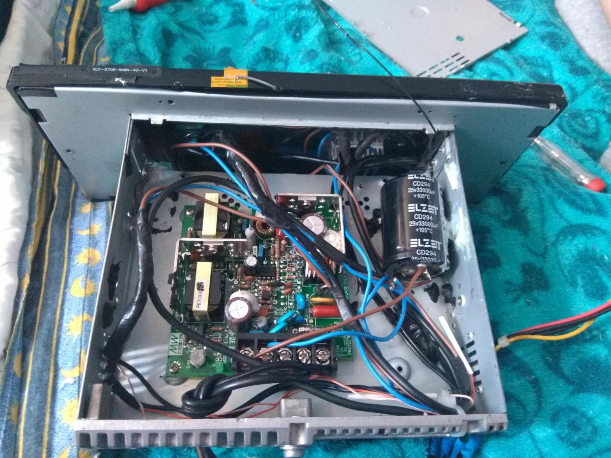

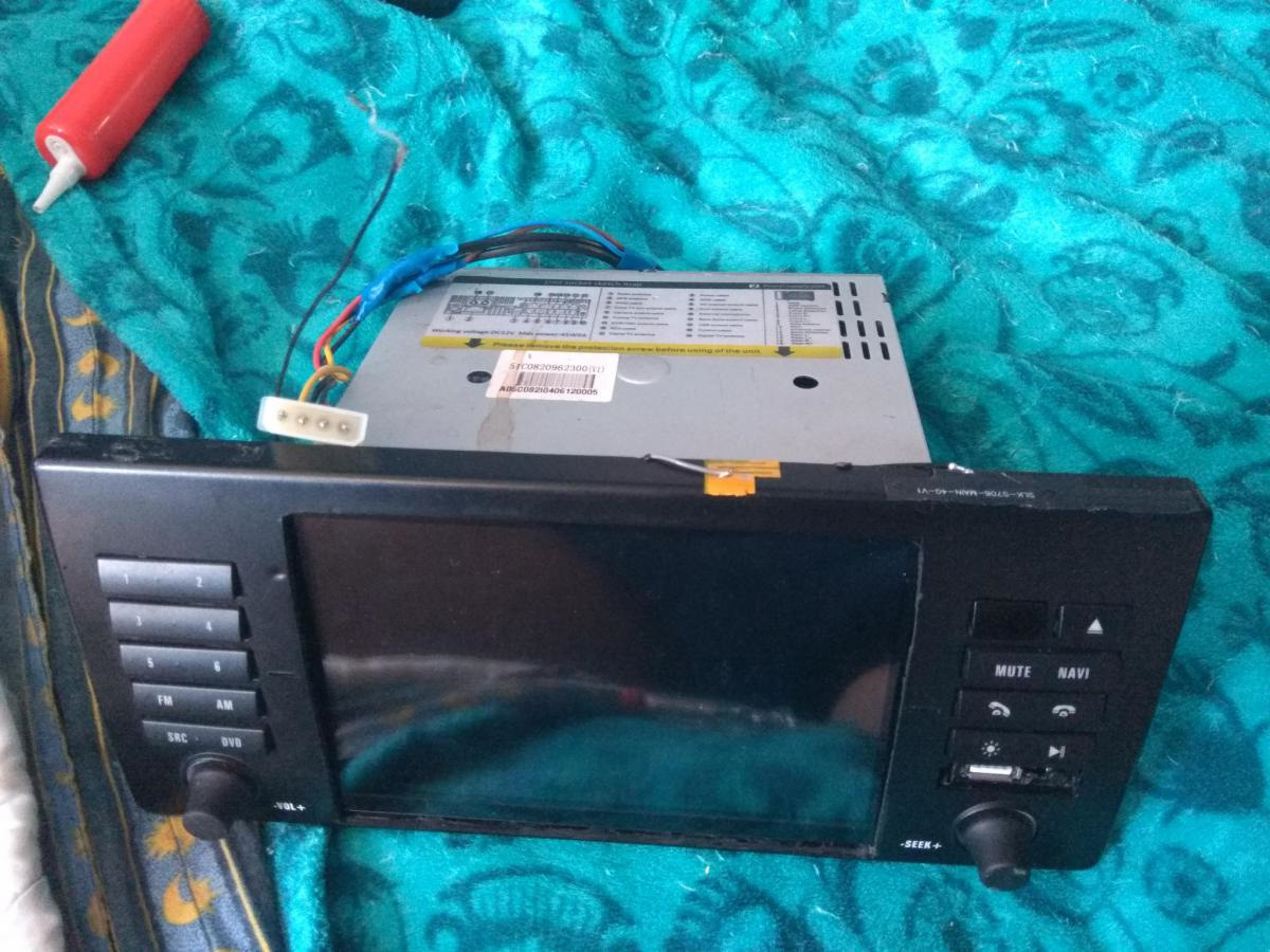

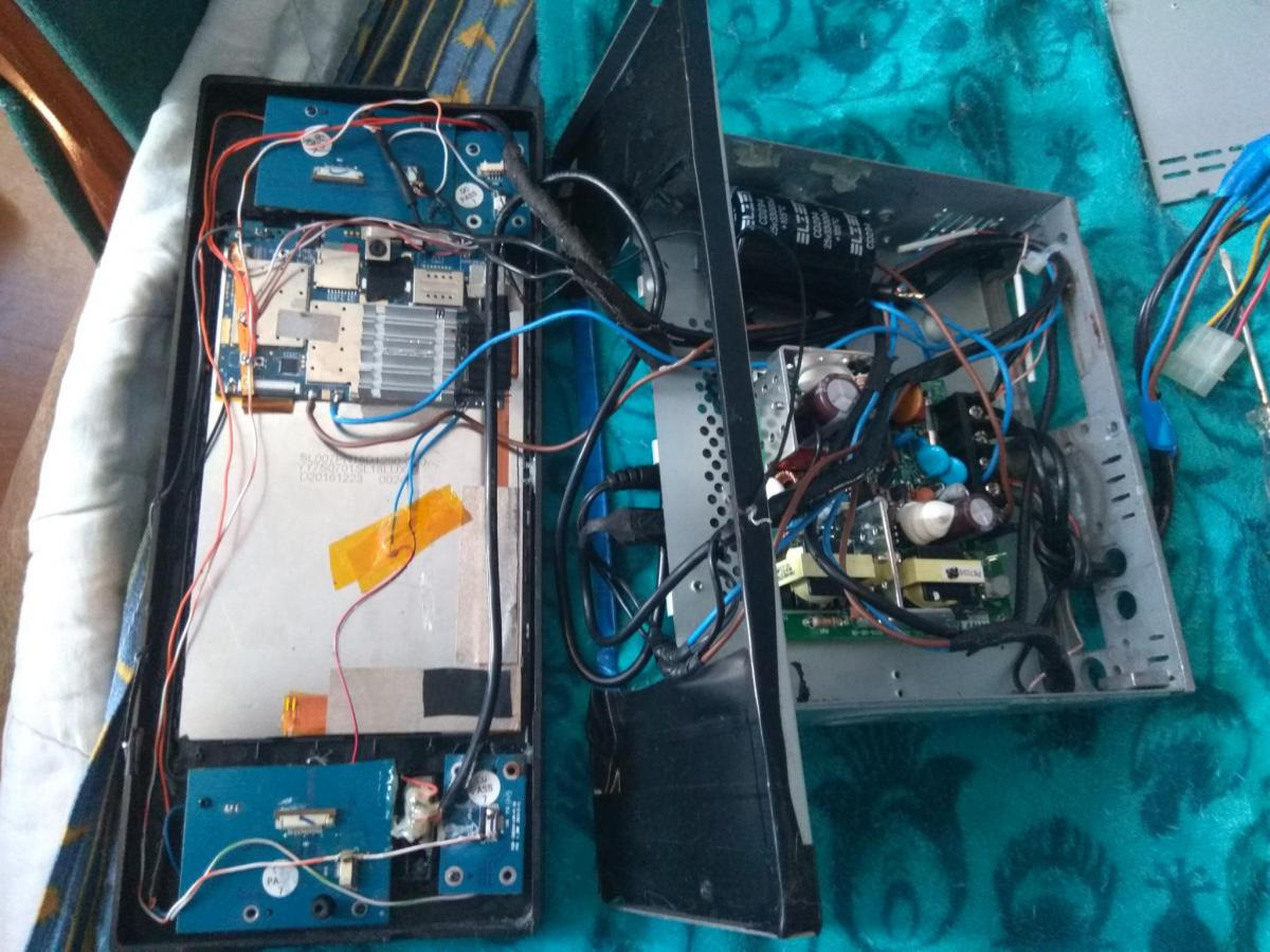

В новом авто (X5 e53) была дохлый китайский мафон, в купе с полудохлым радиомодулем и полудохлым штатным усилком (DSP). С начало выкинул мафон и вернул стоковый БК, но выяснилось, что дохлые радиомодуль и усилок (это болезнь X5), поставил усилок и синезуб из старого авто — но не удобно это музло с телефона. Да и у блютусовской хрени есть большой недостаток — она при включении очень громко пищит, аж колонки рвет. Починил китайский мафон — но не хватало родного БК — расход не сбросишь, время не выставишь итд. Поиск привел на драйв www.drive2.ru/l/499818470729319093/, выкинул потроха из китайца и впихнул престижио, но прикрутить к престижио внешнюю звуковуху, и I-BUS не получилось OTG там упорно видел только флешку, к тому же не смог победить на нем "разряд батареи", GPS в нем ловит плохо — куда не тыкал внешнюю антенну — реакций 0. В общем начал искать замену — смотрел в сторону леново, самсунгов, но благодаря 4pda- выбрал дигму.
Сейчас имеем:

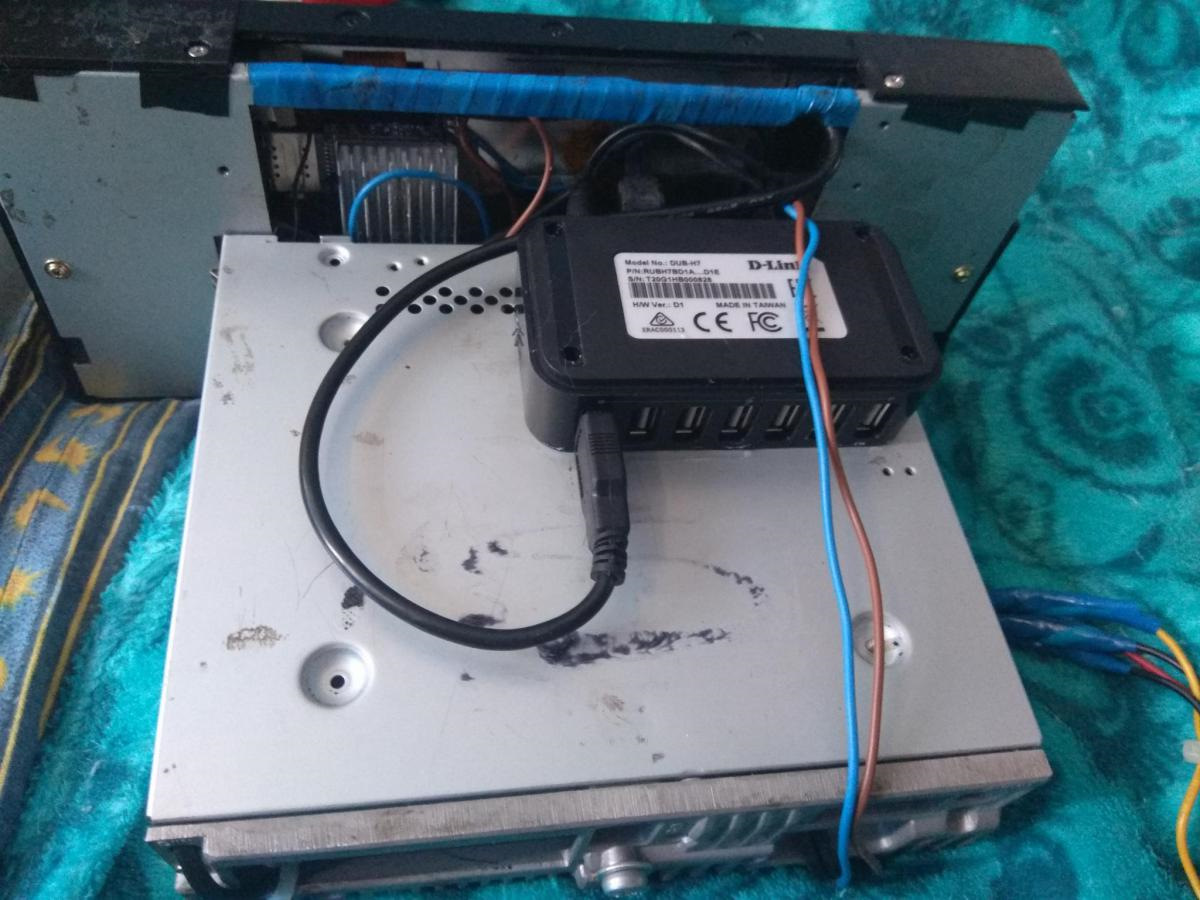

Дигма в корпусе от китайца, к ней прицеплен:
USB CREATIVE Sound BlasterX G1
D-LINK DUB-H7
IBUS Interface reslers.de/IBUS/index.html (Спасибо РЕСЛЕРУ)
HID на ардуино, для кнопок на руле www.drive2.ru/b/485324433574068441/ (Спасибо drag-off)
+ порт для Флешки

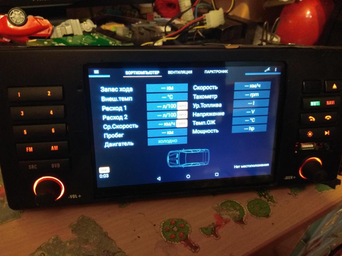

Кнопки на руле и функции БК- висят на шине I-BUS, Это не совсем CAN, но что — то похожее, не стал особо вникать.

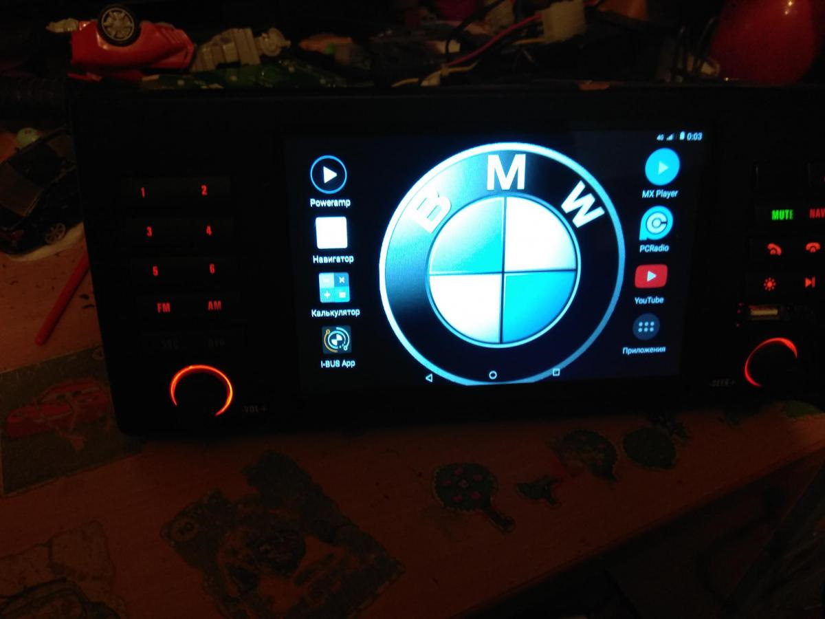

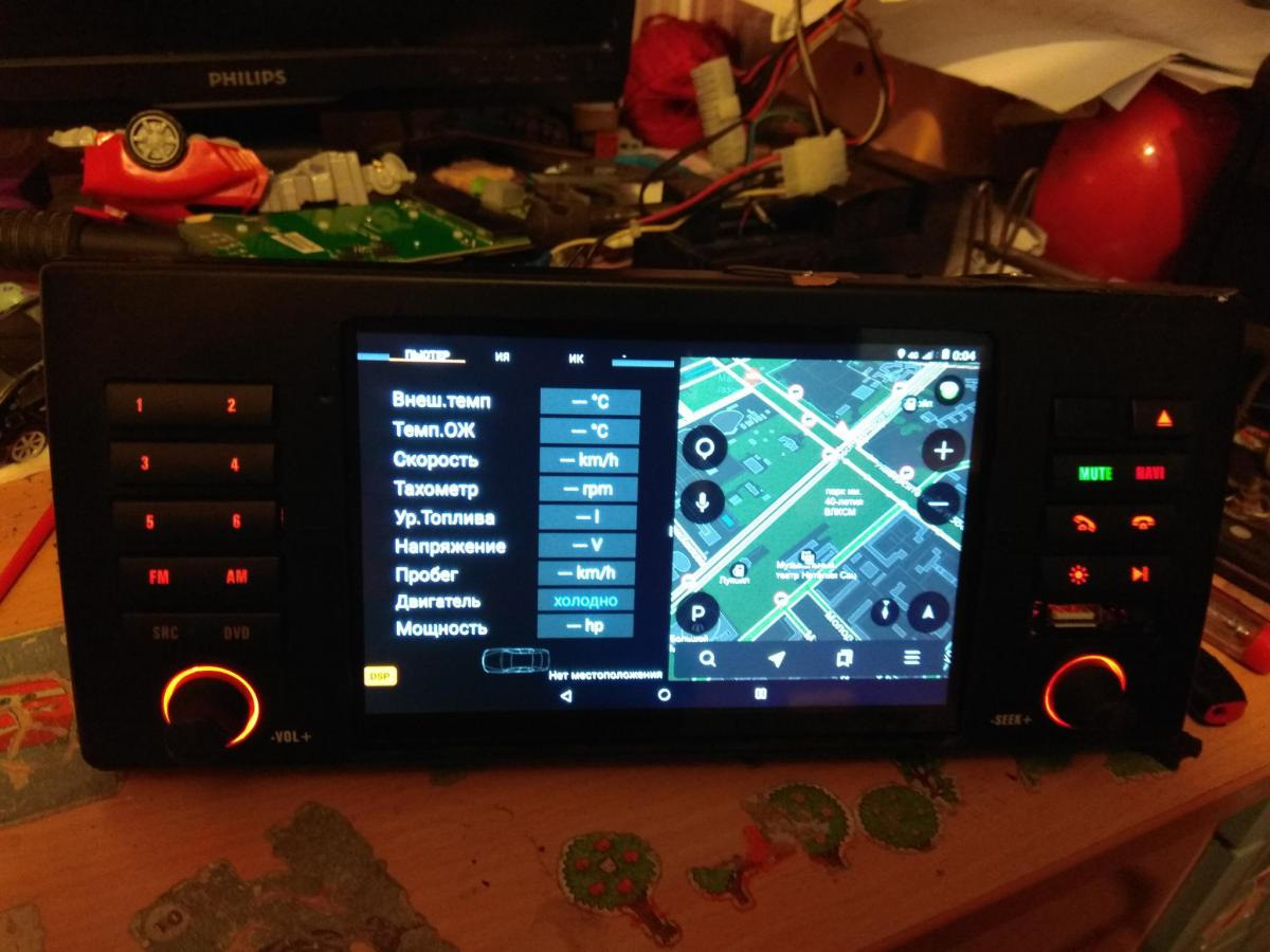

Ездию с этим огородом уже месяца три, все отлично, сегодня специально гонял весь день с навигатором — больше никаких вылетов, в фоне постоянно крутится I-bus app, PC-Radio/MX/poweramp. GPS Ловит уверенно, 4G tele2 — радио играло, ну может пару раз споткнулось, кнопки на руле работают, функции бортового компа тоже, (только t масла не кажет — но это авто не кажет), батарейка на 100%.
Планшет не греется от слова совсем, все таки ARM — это дело, хотя я всетаки радик прилепил, престижио просто кипел — на него пришлось еще и куллер ставить от ноута.
Из минусов:
Не работает ФМ радио — ну оно и понятно, фм радио требует наушников в "свою" звуковуху, и звук выводит естественно только в свою.
Бывает щелкает при выключении зажигания — это решаемо.
У меня два DC-DC, один чисто для планшета — он работает всегда, второй для периферии, регистратора — он при положении ACC, думаю влепить на него 12V так же через диод-кондер, это даст не большую задержку, и будет сначала тухнуть усилок, а потом второй DC-DC с периферией.
От планшета до багажника, с усилком и звуковухой — юсб удлинитель 5 метров, полет нормальный.
Кнопки на мафоне — заклеил, получился просто подсвечивающийся декор — он тоже от второго DC-DC.
Вместо кнопок планшета — припаял джойстик от мафона, влево Гр-, вправо Гр+, нажать — выкл.
Штатный DSP был выкинут — вместо него 4х канальный усилок, штатный саб был распотрашен — впихнул в него потроха от своего старого саба — какой то supra.

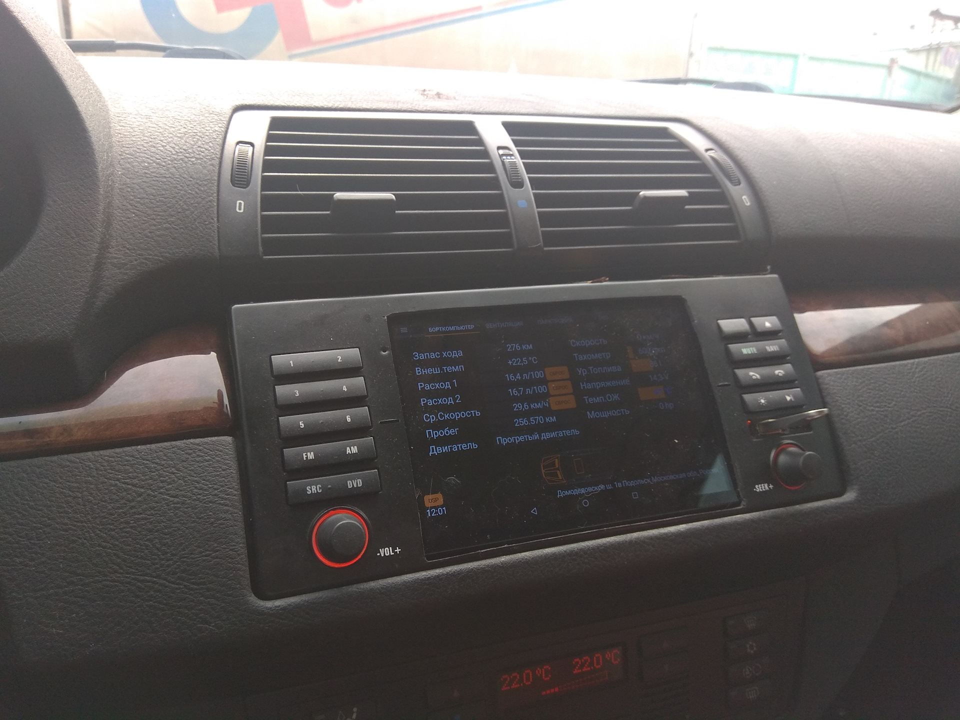

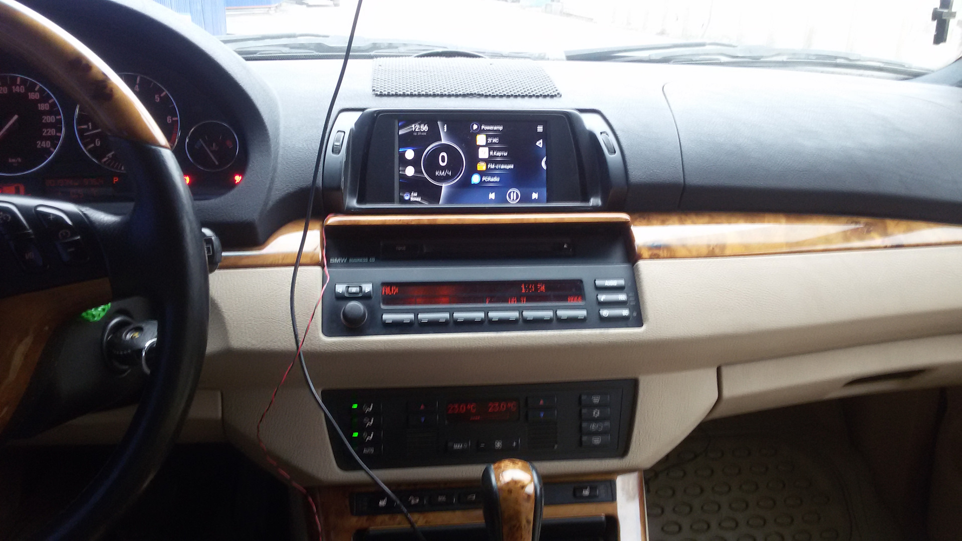

Она для 39 или 38 что ли ?
Нет, она для е53, просто я ее под другим углом поставил, иначе экран сильно бликует. Родной экран лежал в другой плоскости, от самой морды. Планшетник же получилось только так поставить.
Ааа понял

Планшет, usb-hub и мелочи
Странно. Почему из всего многообразия вполне симпатичных магнитола выбор пал именно на. Эту…
…странную хероборину, которая вписывается в интерьер как КамАЗ в собачью конуру.
В плёночку надо затянуть! А то как то топорно смотрится!))))
Ни одна из современных и симпотичных магнитол не может похвастаться хоть немного стоящей начинкой в плане железа. DIGMA CITI 7507 4G, 2GB, 32GB, 3G, 4G, Android 7.0 с лихвой перекрывает любые потребности, да еще и не кислый запас остается. Получилось действительно "топорненько". Честно говоря планировалось все это облагородить, но поставил временно "обкатать", но как известно нет ничего более постоянного. Может будет время и делать будет нехрен — допилю :)
