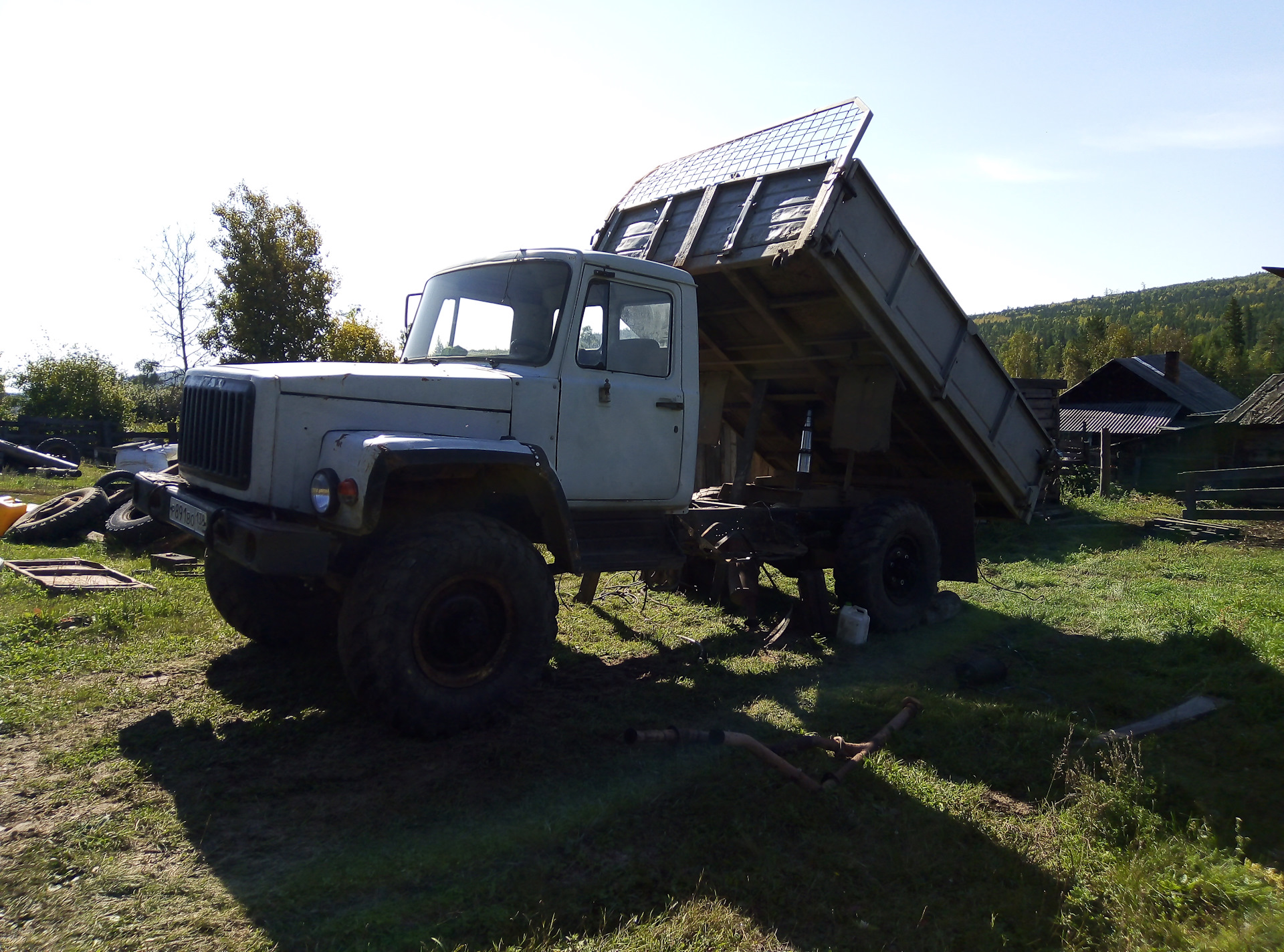

Давненько ничего не писал я про САДКО! Рук и времени не хватает конкретно нынче у меня! Столько техник физически не успеваю обслуживать((( Ну куда бы не шло время я наконец то вкорячил самосвалчик на САДКО. Повозиться пришлось не мало. На раме отверстий вообще не было под подрамники и пришлось все вымерять и сверлить. И пришлось переваривать всю выхлопную трассу так как ком, и шланги упирались в трубу. По работе остались только мелочи но как показывает практика на мелочах больше времени теряешь. Ну а пока прогресс не стоит на месте!
