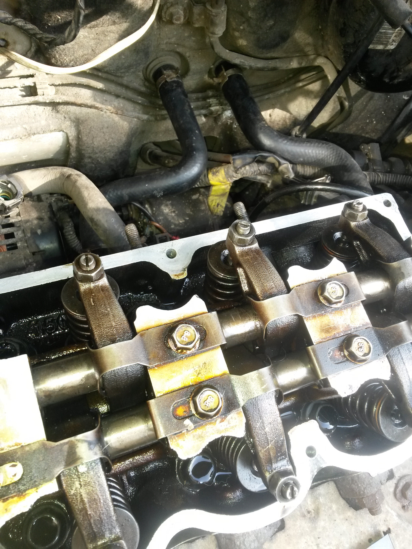

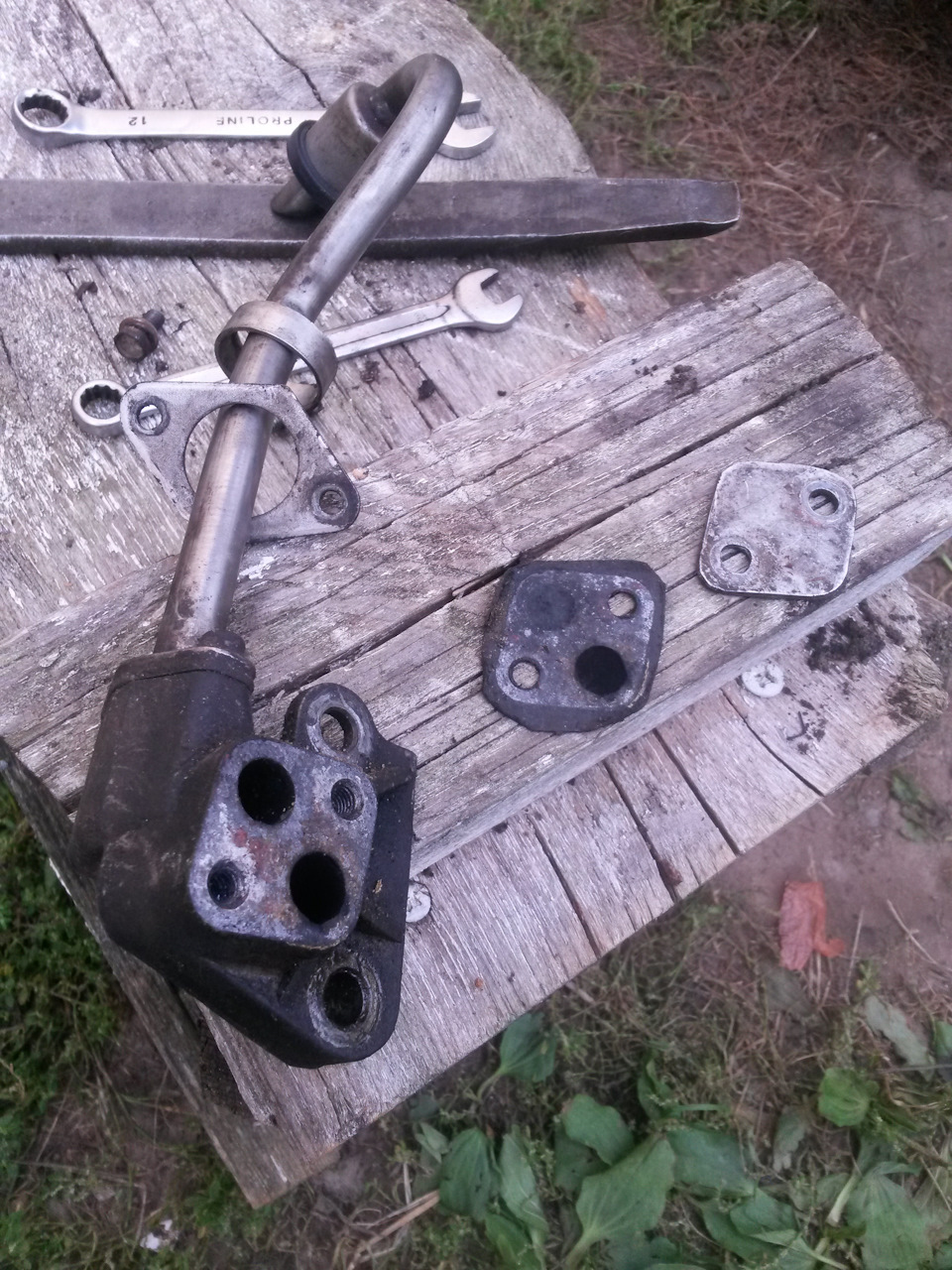

Часов в 12 в субботу начал разбирать, снял под капотом "горыныча" (этакий трёхголовый ресивер) и крышку головы. Этого было достаточно чтобы достать до хомутов на трубках идущих в печку. На домкрат не выходил. Заодно сзади двигла снял тройник для чистки
закинул его в кипяток с лимонкой минут на 20, потом обработал снаружи напильником, ну хоть потом вид стал более-менее красивый… ))) и вырезал из плотного картона прокладку
, смазал маслом (забегая вперёд скажу что по месту там а/фриз не течёт, таким же способом раньше поставил и на корпус термостата).

В снятой трубке ЕГРа, проверил состояние прокладки из паронита (посерединке лежит), ничё не прогорело…
Когда ставил ресивер, выкинул стойку-крепление которая мешает откручивать дальний средний болт крепления крышки головы, и места гораздо больше стало. )) И теперь самым трудным болтом оказался задний правый под дросселем )). Собрал всё под капотом.
