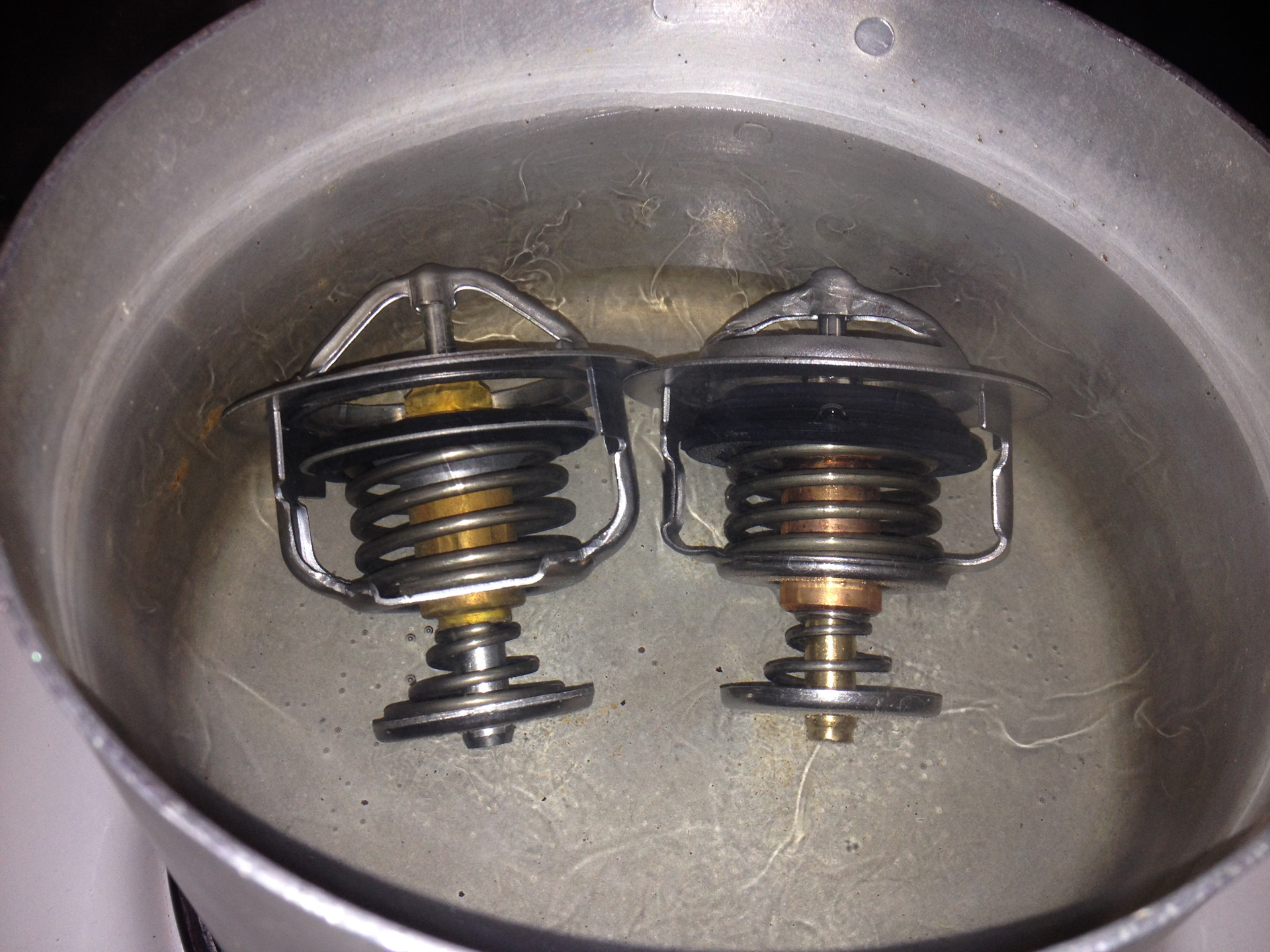

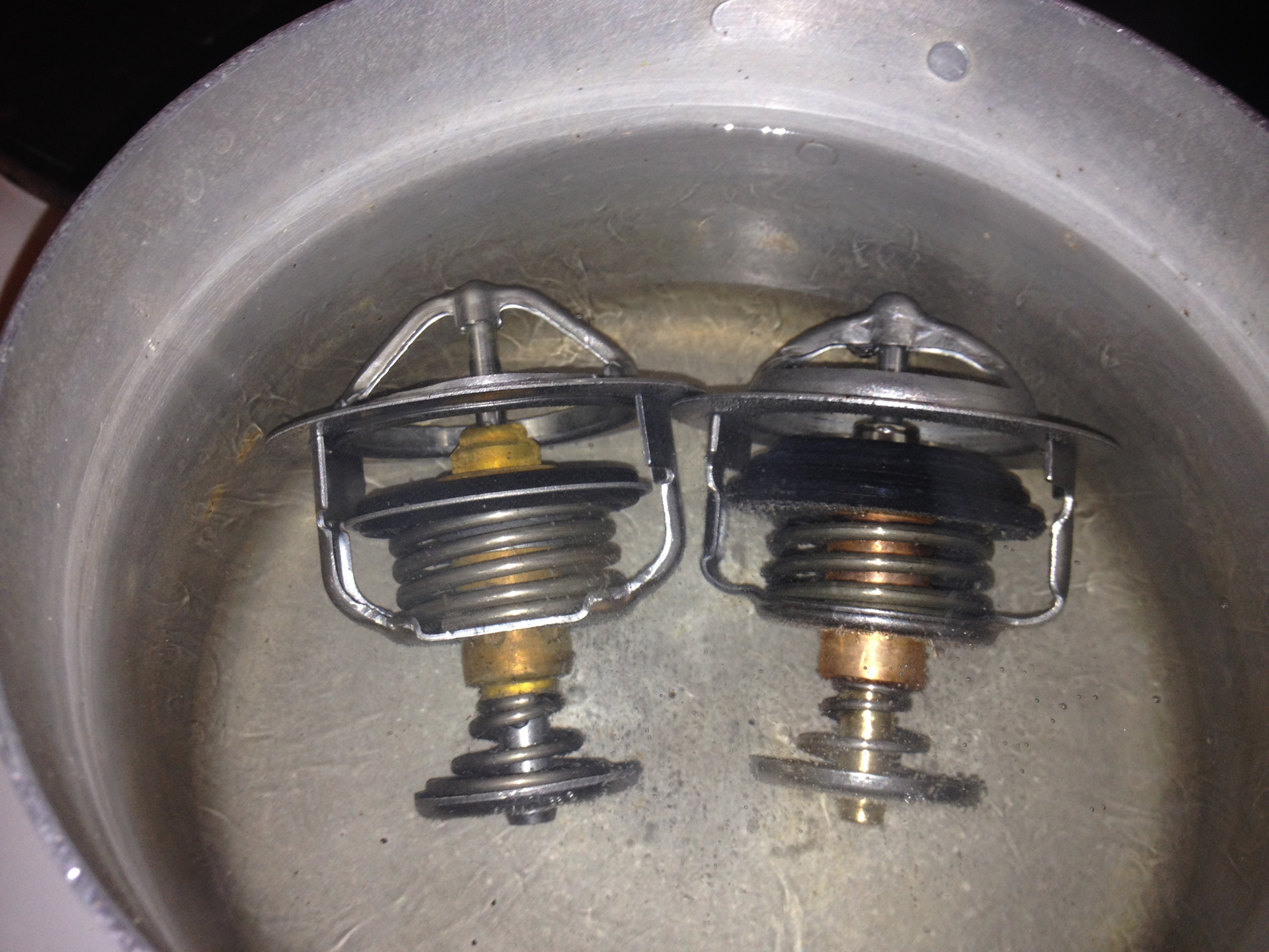

Вечером, дома, я решил вскипятить свой старый оригинал Mitsubishi и новенький Toyota.
Вот что из этого получилось…

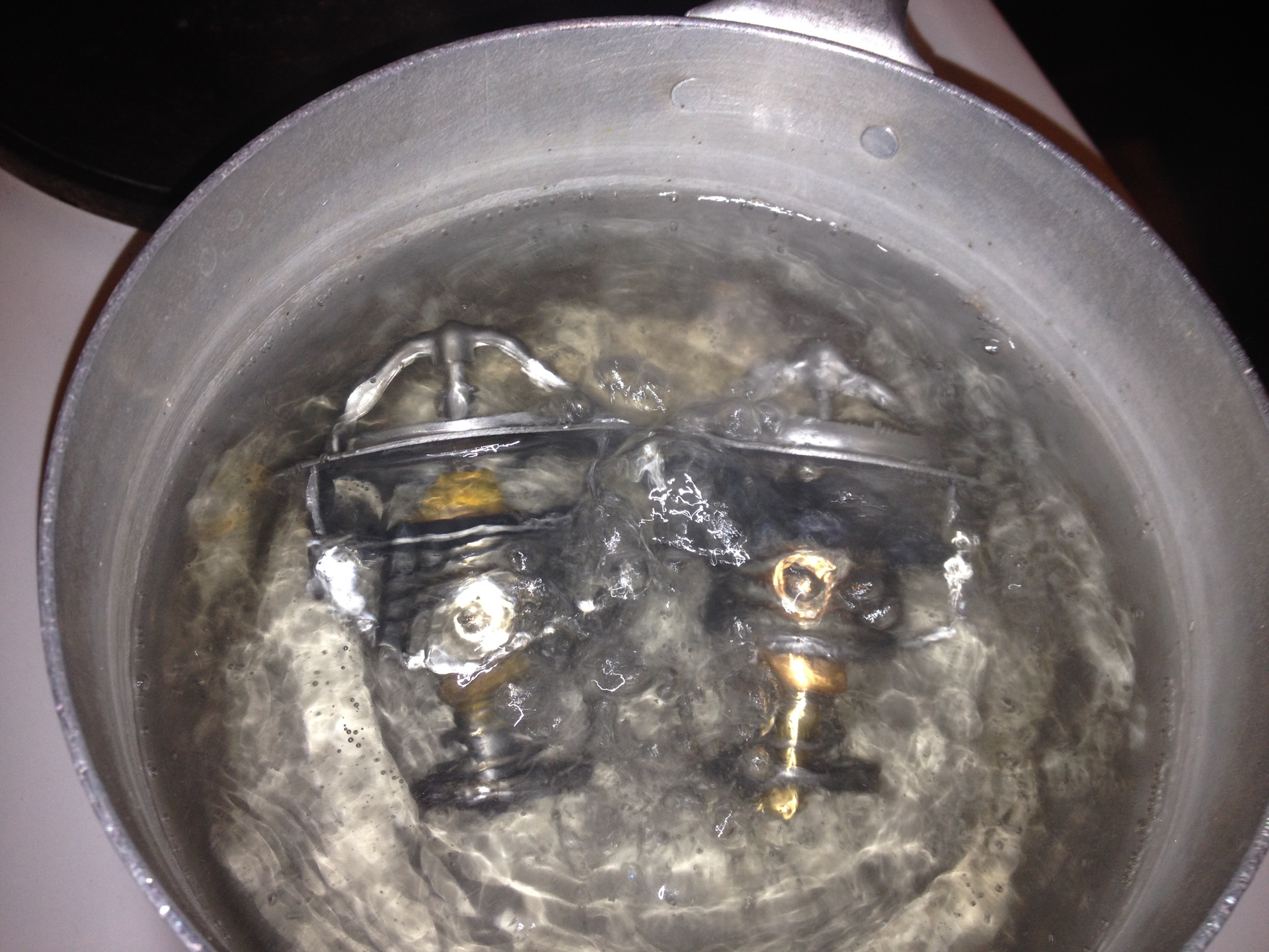

При кипячении, я заметил, что старый оригинал Mitsubishi, начал открываться раньше чем Toyota, а при остывании воды, закрылся позже. Так же по фото видно, что при любом положении клапана, пропускная способность у термостата Mitsubishi больше, чем у Toyota, даже при полном его открытии.
Связано это с тем, что на термостате Toyota клапан более массивный и конусообразной формы.

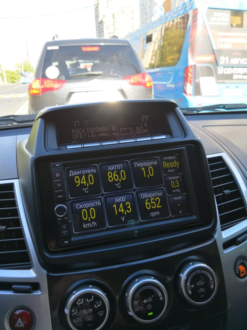

На следующий день на улице было так же жарко, около 30 градусов. На одном из светофоров Денис присылает мне фото
В ответ на его фото, я отправляю ему своё
Это с учетом того, что машины ехали с одной скоростью, по одной и той же дороге и стояли в одних и тех же пробках. Разница на лицо… Термостат Toyota, даже в городских условиях, держит более высокую температуру чем Tama.

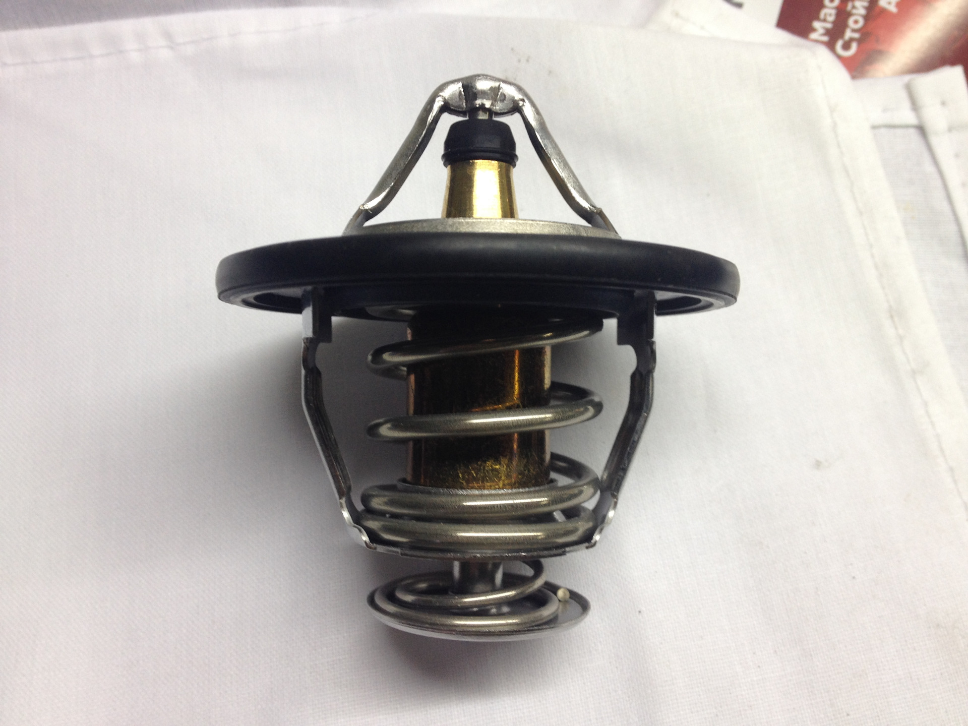

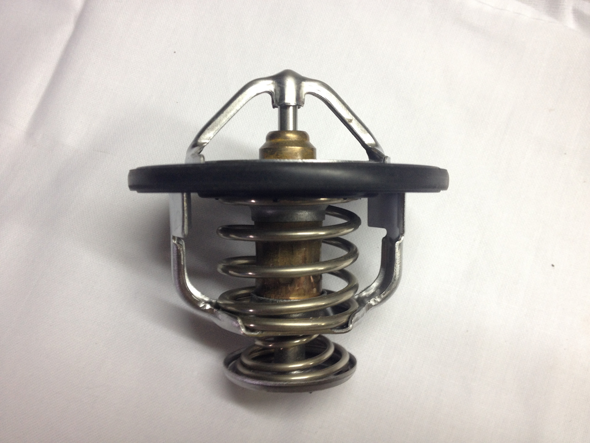

Сразу едем в гараж на замену. Открываем коробочку и что мы видим?

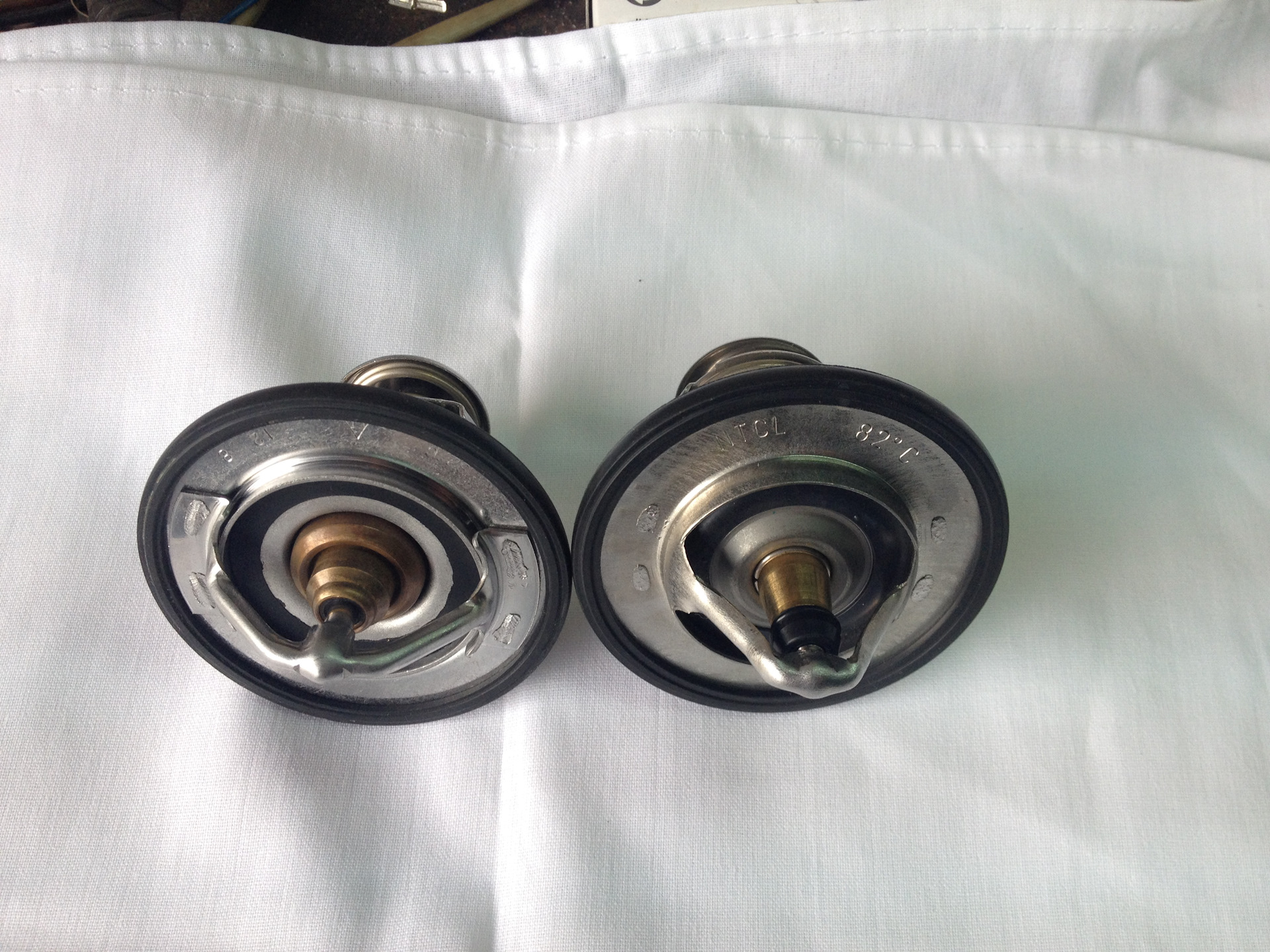

Внимательно смотрим на старый оригинал
Что-то не очень похожи. Кладем рядом и сравниваем их со всех сторон

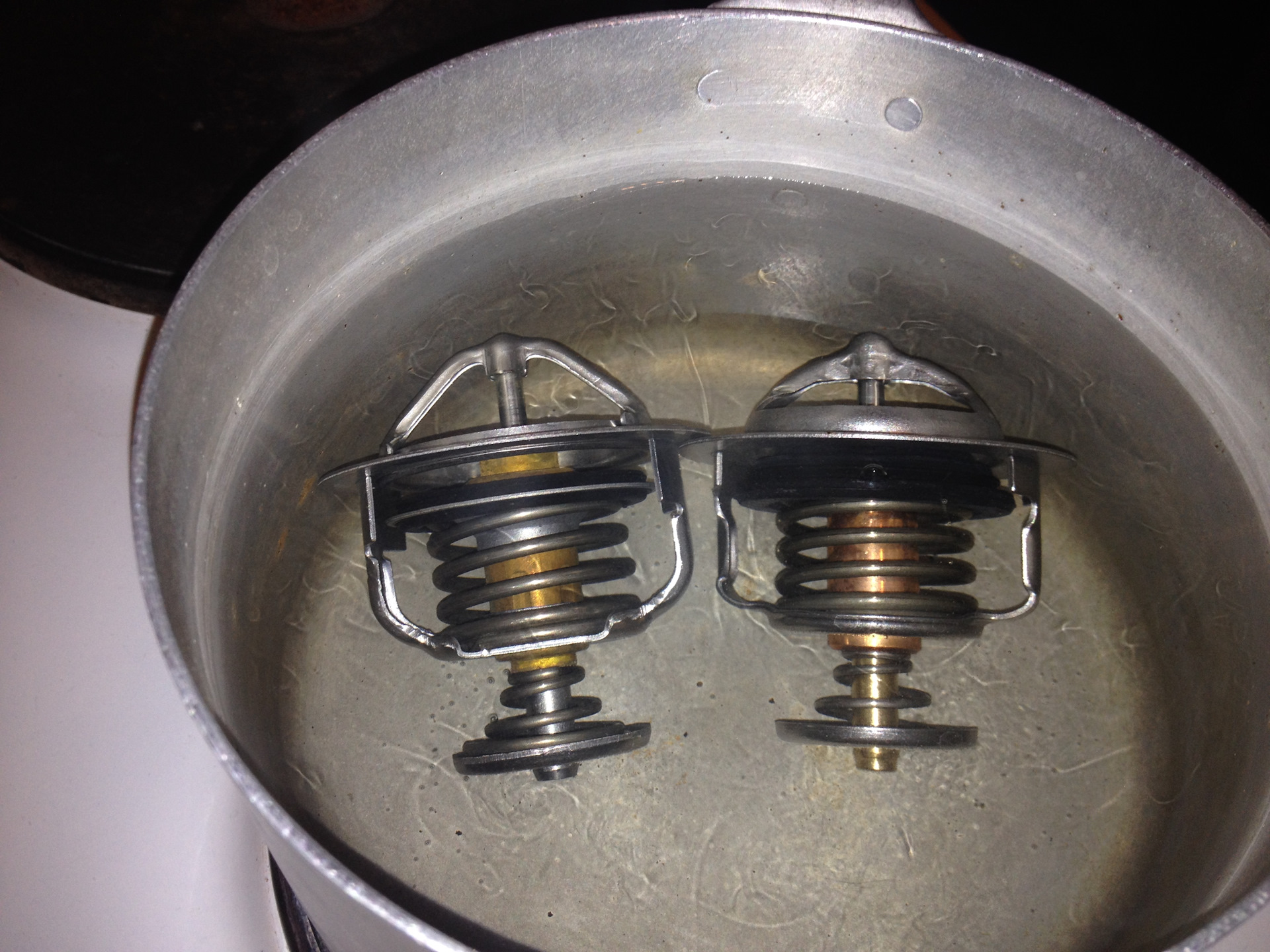

Далее варим прям в гараже старый термостат MITSUBISHI и новый. Результат абсолютно одинаковый, одновременно начали открываться и одновременно начали закрываться при остывании воды. Так же при полным открытии клапана выглядели одинаковыми, что обеспечивало так же одинаковую пропускную способность охлаждающей жидкости, в отличии от термостата Toyota.

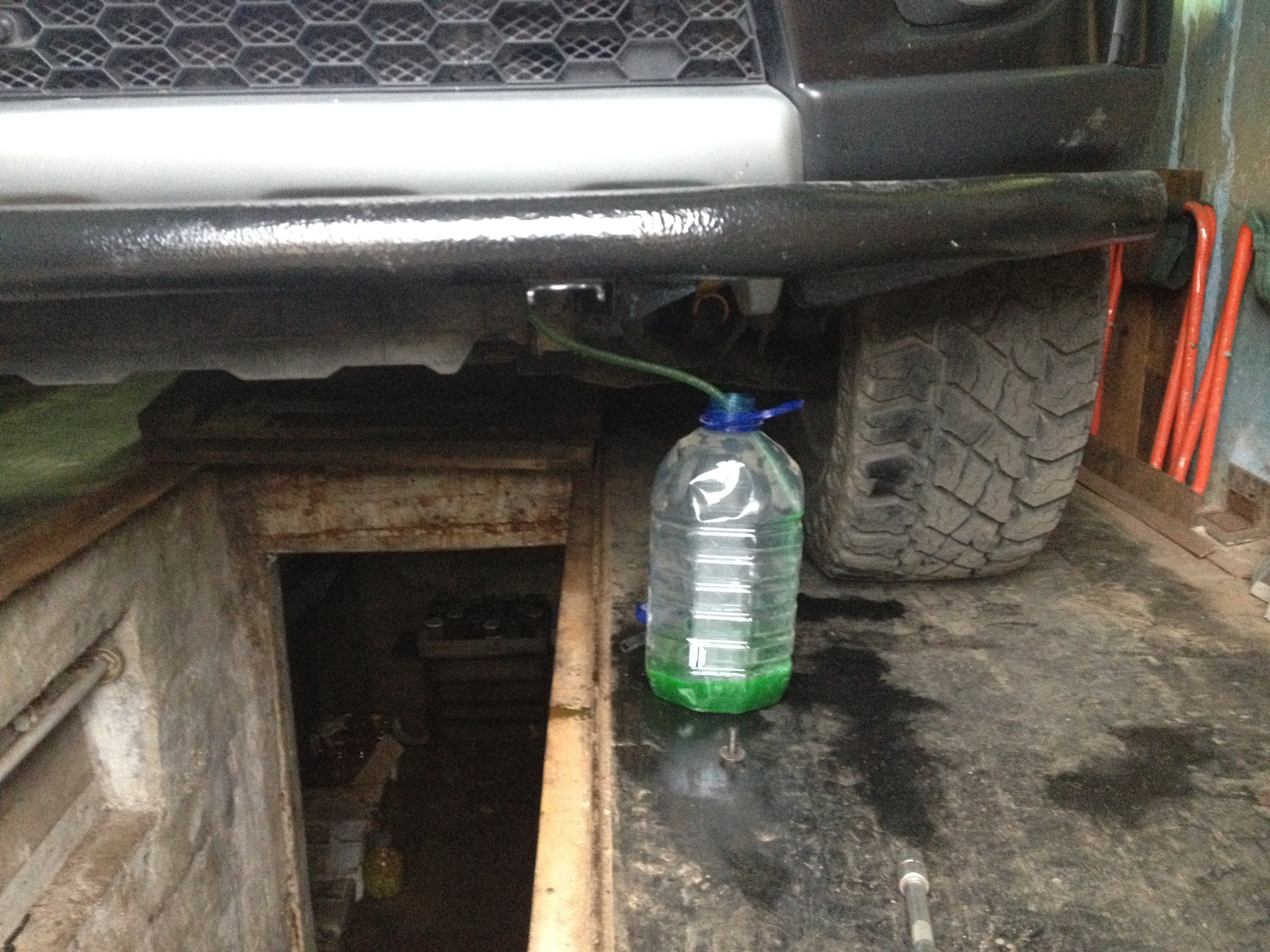

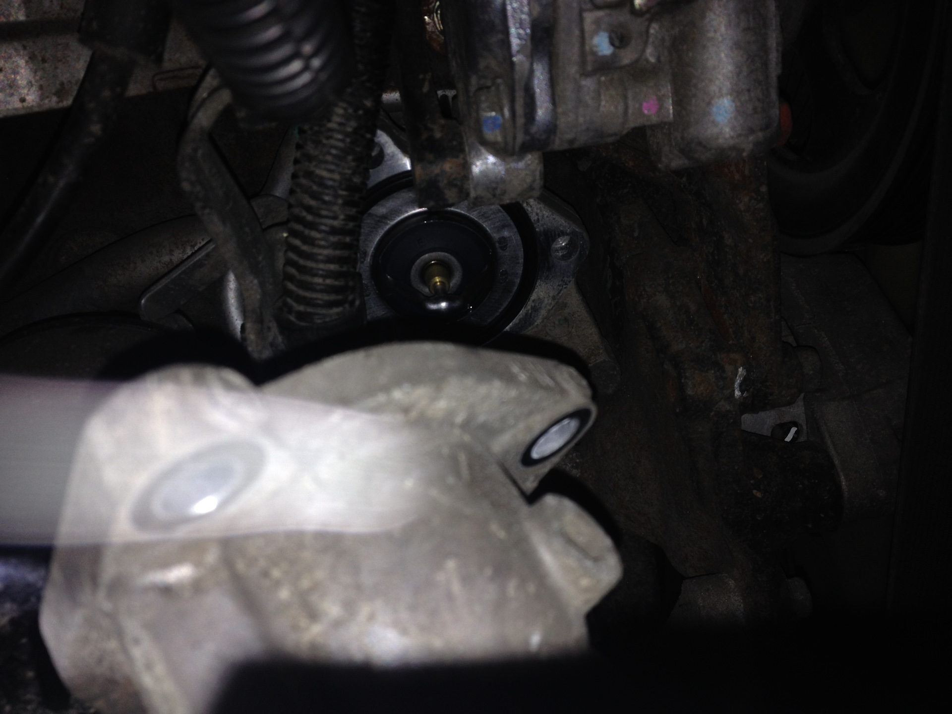

Остается дело за малым, сливаем антифриз из радиатора и теплообменника
Откручиваем корпус воздушного фильтра
Снимаем патрубок с турбины, чтоб не мешал и еще кое что. Подробности тут!

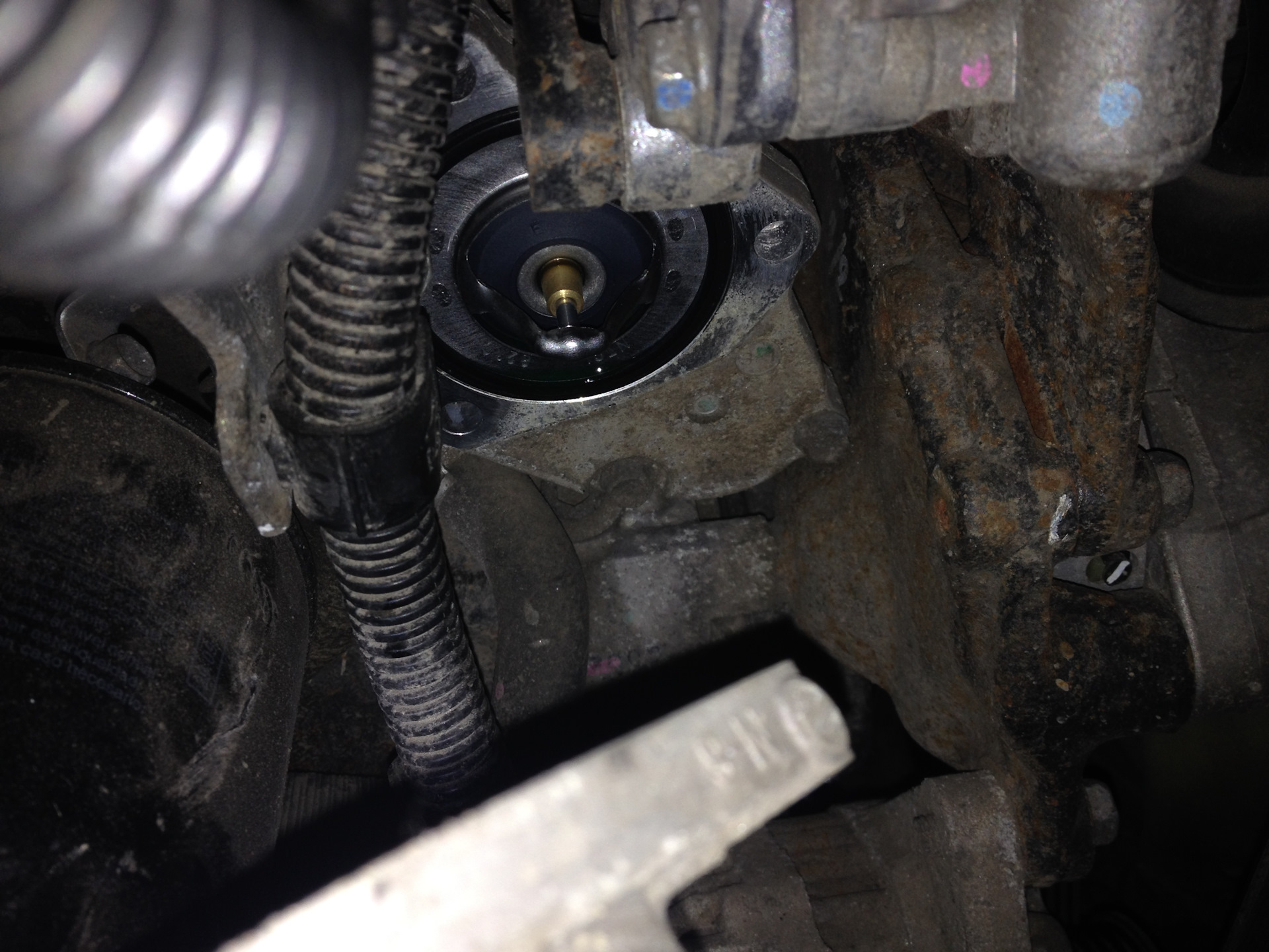

Откручиваем патрубок корпуса термостата и видим сам термостат

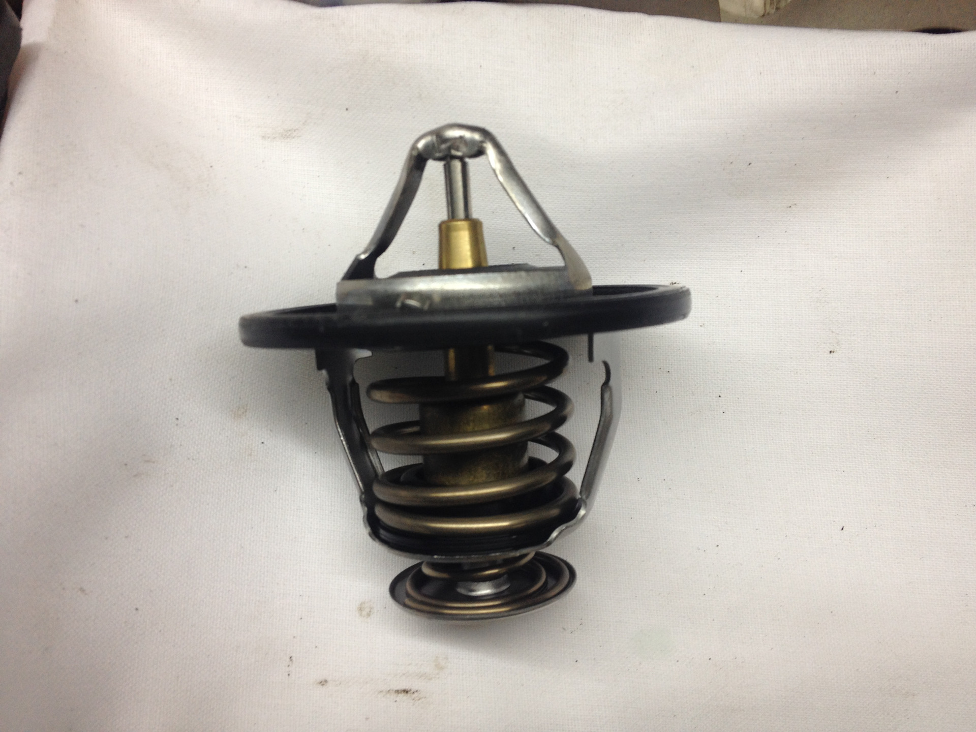

И вытаскиваем термостат Tama

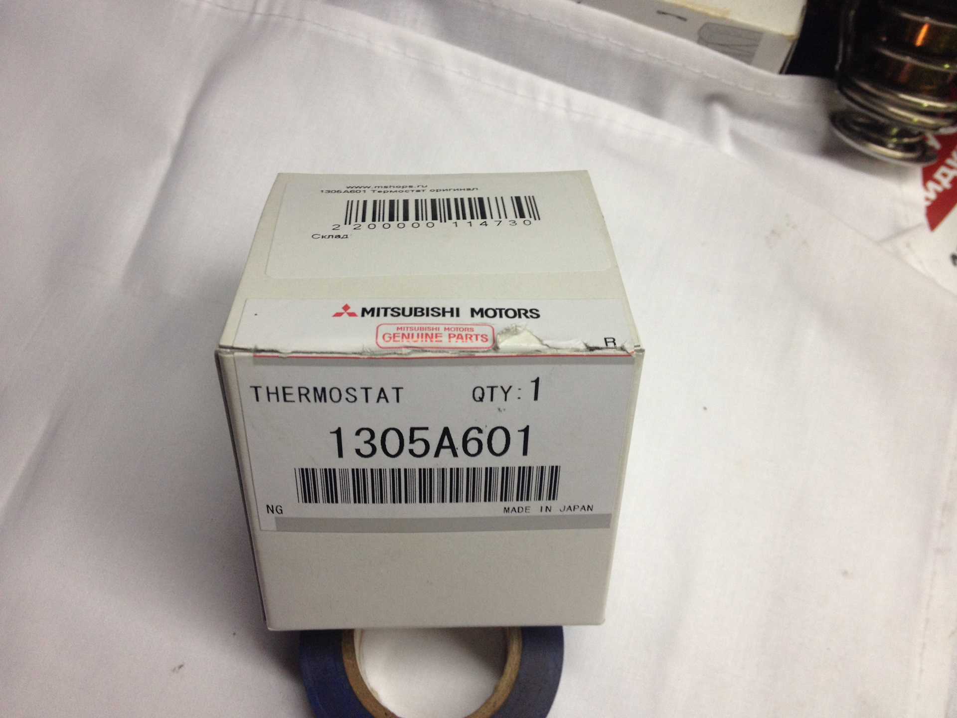

Устанавливаем новый термостат MITSUBISHI 1305A601, собираем все в обратной последовательности и заливаем антифриз.
Далее, ради эксперимента, кипятим наших подопытных, старый MITSUBISHI на 82 градуса и Tama на 82 градуса.
При кипячении Tama открылся чуть позже MITSUBISHI (но раньше Toyota), при остывании так же чуть раньше закрылся. При открытии, клапан оказался точно такой же массивный и конусообразный как на Toyota Пропускная способность, при открытом клапане, так же оказалась ниже чем у термостата MITSUBISHI.
Вывод.
Из четырех подопытных термостатов, старый MITSUBISHI и новый MITSUBISHI, Toyota и Tama
Лучше всех себя показали именно MITSUBISHI. А изменения нового MITSUBISHI, связаны только для повышения надежности и стабильности работы. Все термостаты были с температурой открытия 82 градуса

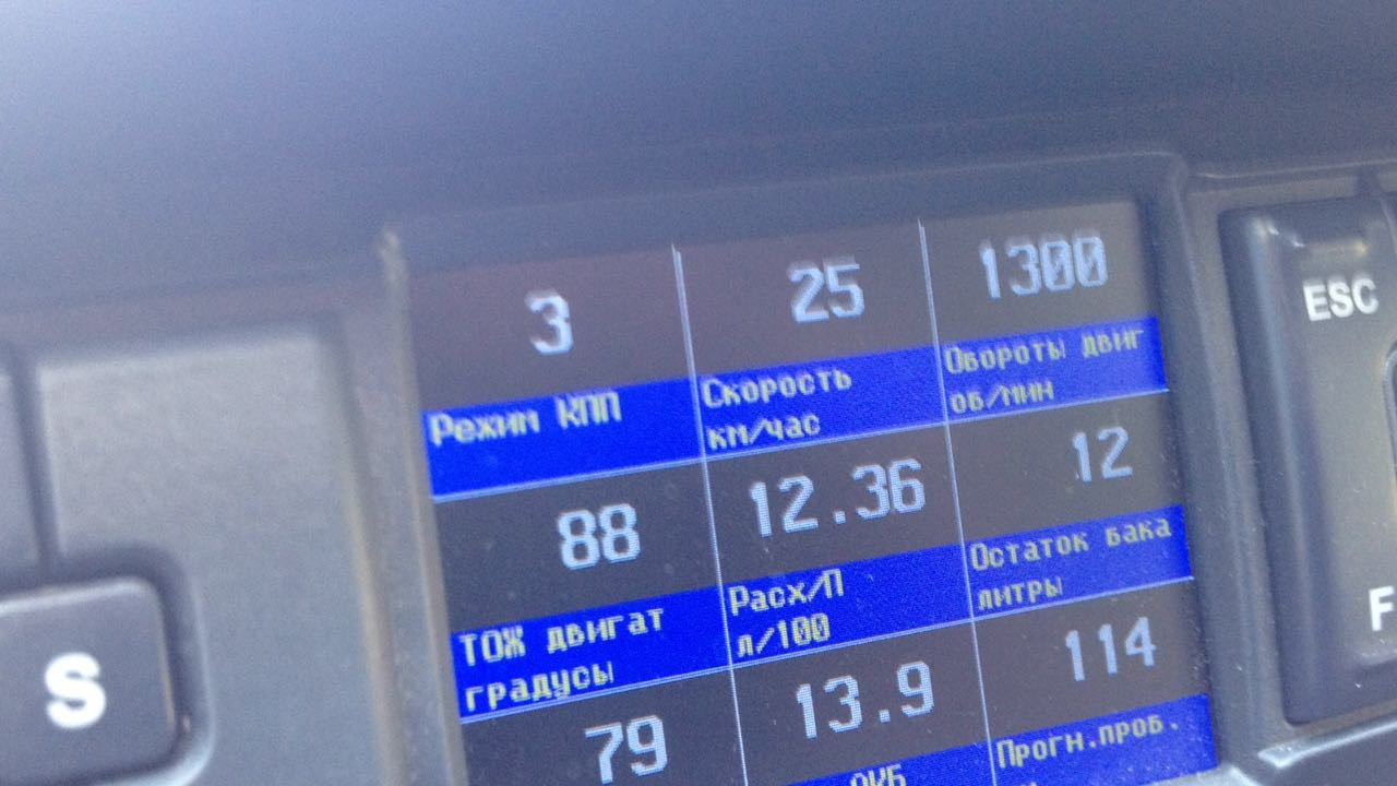

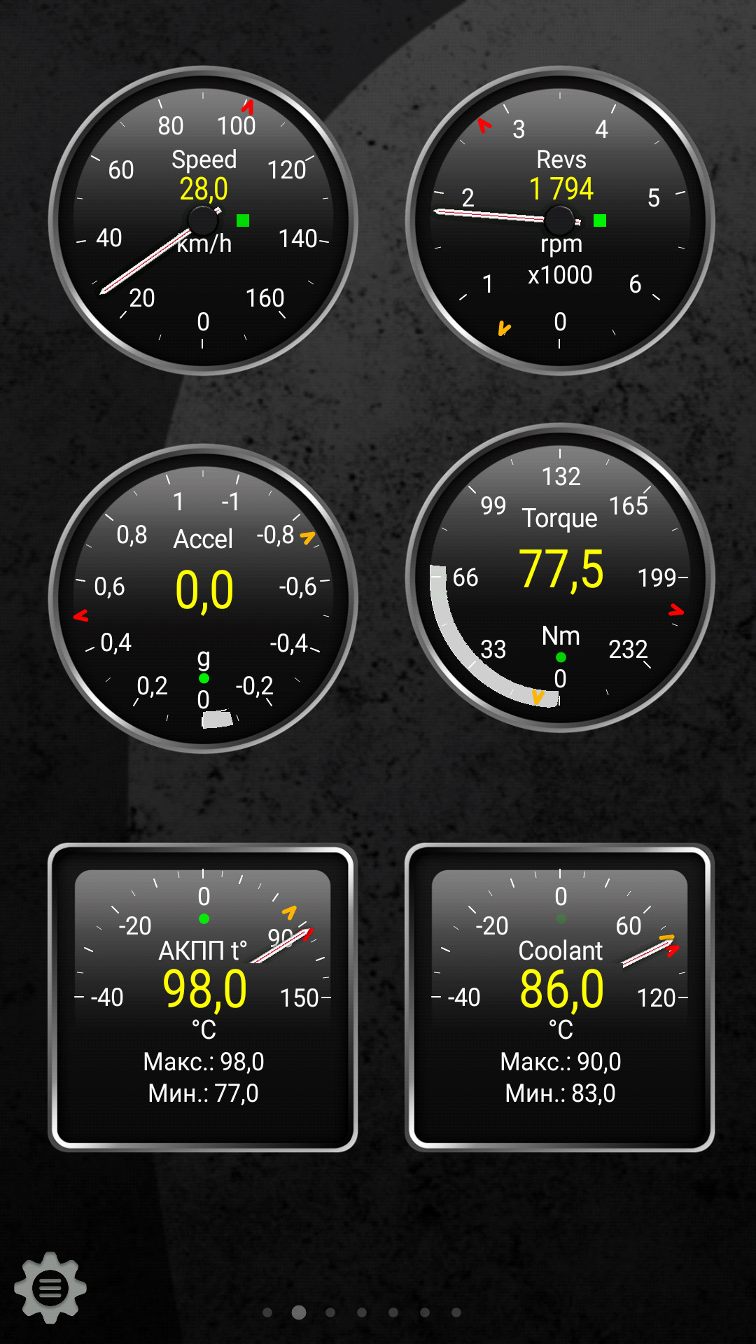

Температура двигателя на холостых примерно 84-85 градусов
Температура двигателя под нагрузкой 86-88
Пару раз, в жару, видел что поднималась до 89-90, при старте со светофора и последующей остановкой на следующем светофоре и то, уже в момент остановки, так как обороты двигателя падали до холостых и сразу же падала до 85.
Пример видео…
Ехал из деревни по трассе, температура за бортом +25 градусов
Может, кому-нибудь, данная запись окажется полезной. Ну а я продолжаю наблюдать…

Установил оригинал MITSUBISHI 1305A601
На фото так же есть номер на упаковке
Я такой же ставил. Значит у нас такие оригиналы продают(
Номер не изменился, но содержимое упаковки изменилось.
Посмотри фото старого и нового термостата. Они идут под одним номером, но внешне разные.
