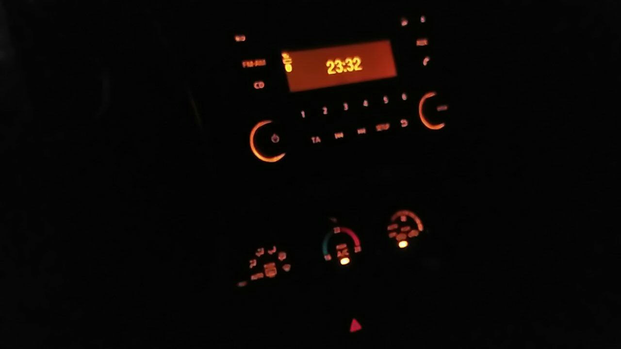

Выше уже писал, что начала любить голову подсветка. Выглядит это так: заводишься, вся подсветка работает, а климат черный и безрадостный, но, при нажатии на кнопки, лампы включенного режима исправно горят на всех крутилках. Если постучать не сильно по канту кнопки, то подсветка включается и работает до следующего старта двигателя.
В общем, проблема стала прогрессировать и раздражать. Да и постоянные постукивания по панели не добавляют душевного равновесия.
