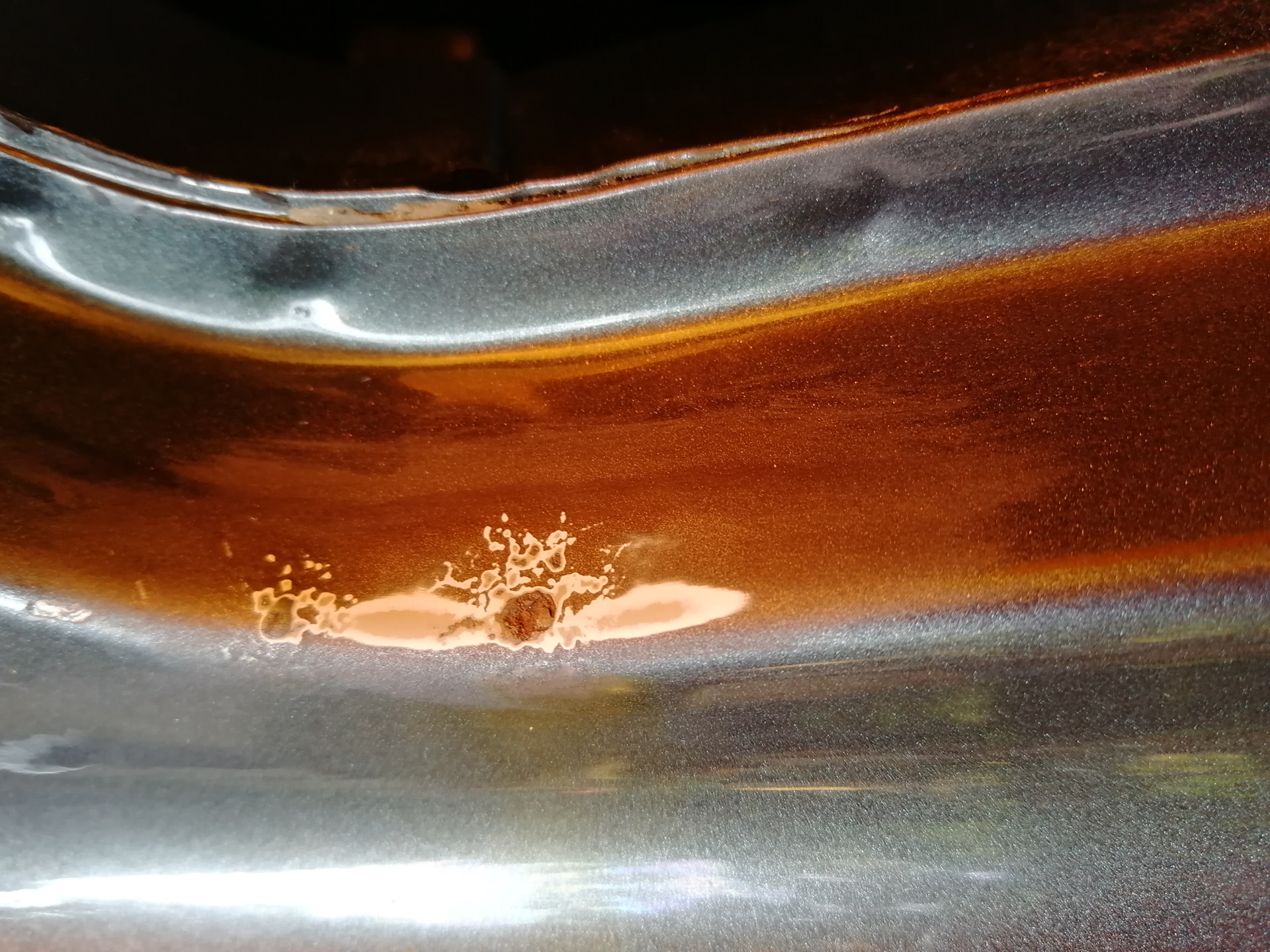

Как усираются производители, что Нива теперь супер пупер покрашена, загрунтованную по научному 😀😀😀…
Всё как обычно враньё!

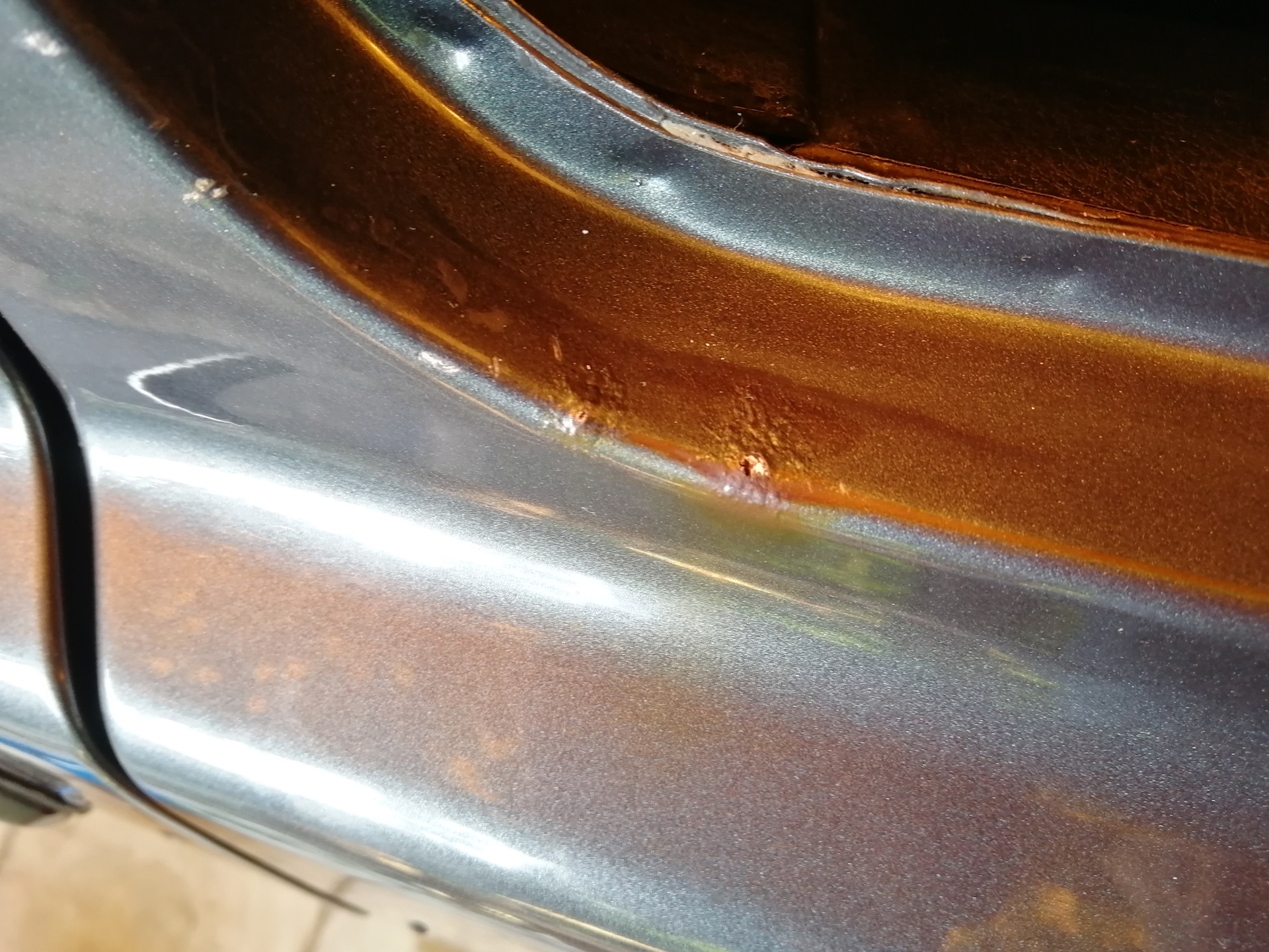

Моей полтора года.
Антикор сделан с новья в салоне, потом лично мной ещё пролиты все полости и тд.

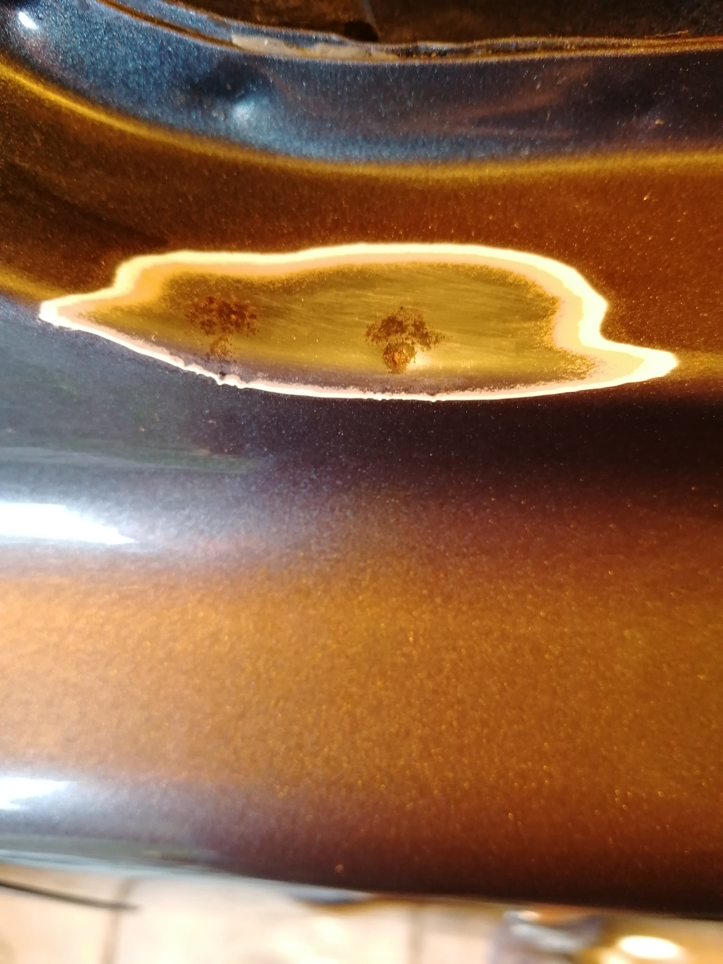

Ну не помогает это если метал го . о …
И это не скол, прёт из нутри- хотя там всё залито антикором.
Сбил керхером и замазал.
После зимы!машине ещё и года не было…

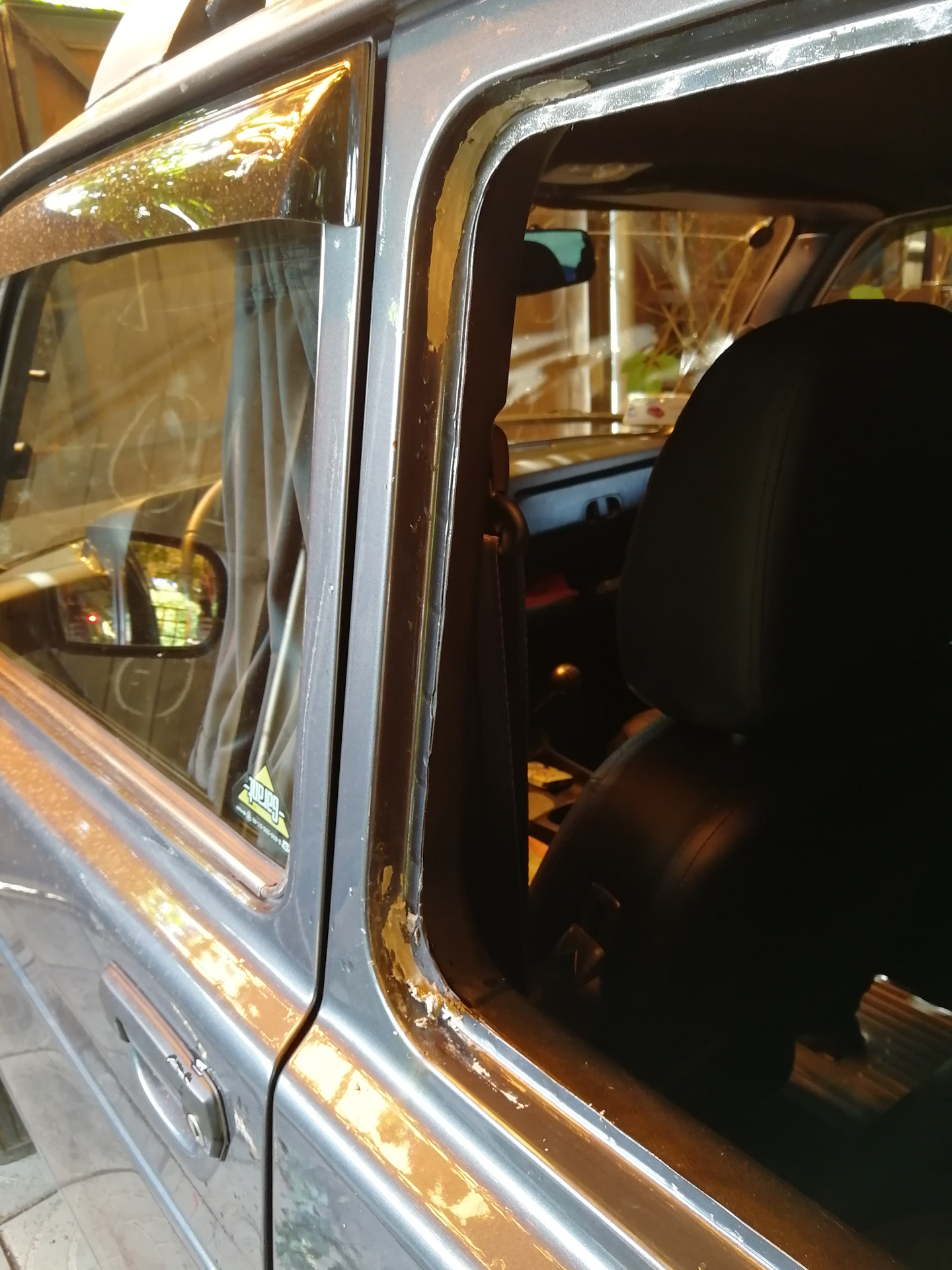

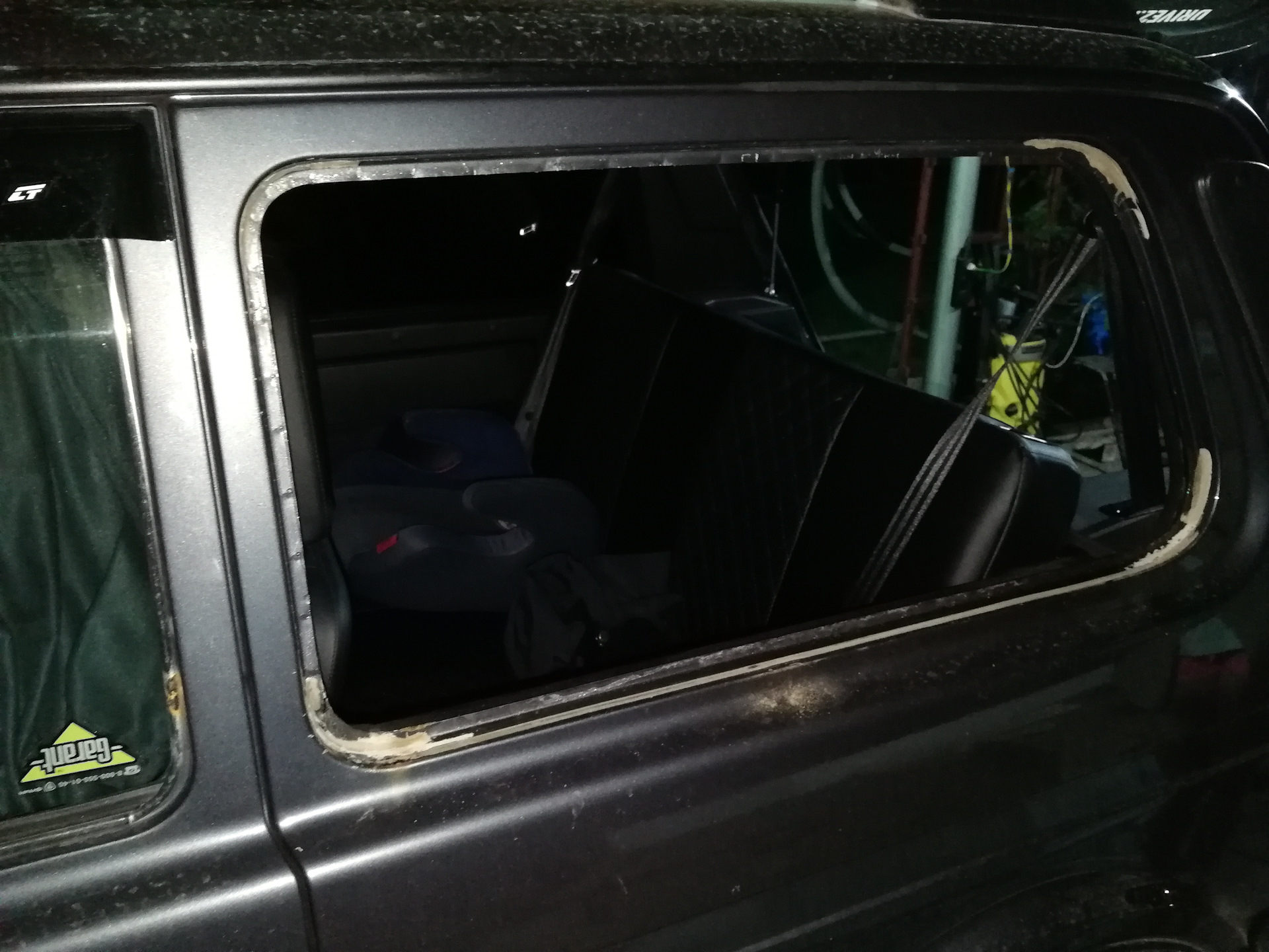

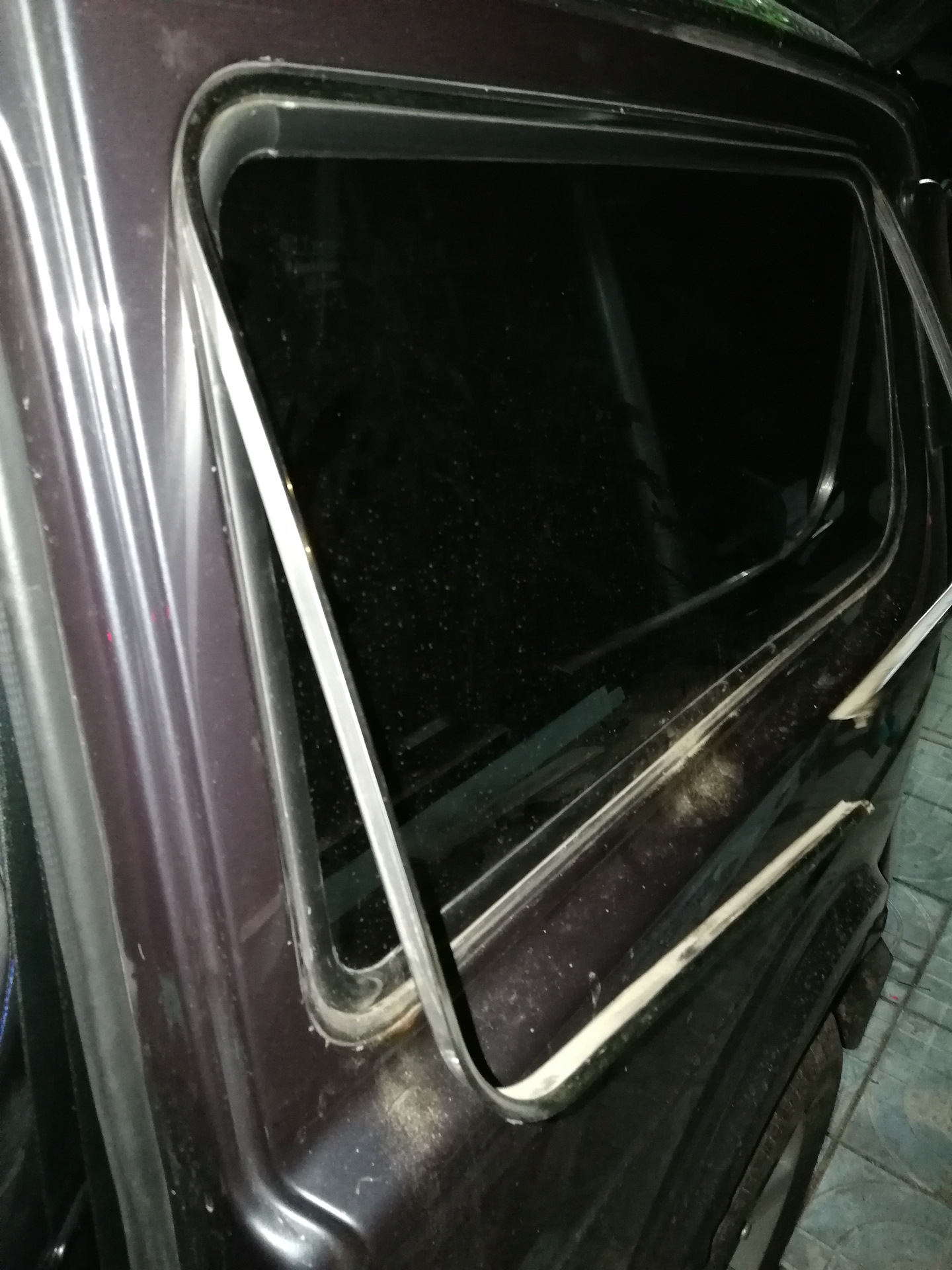

В общем-то и не полез бы наверное, хрен с ним, но тут стал замечать что вода в салон начала там поподать☹️пришлось лезть, а то ворс намокнет и брюхо сгниет ☹️
Скинул стёклышко

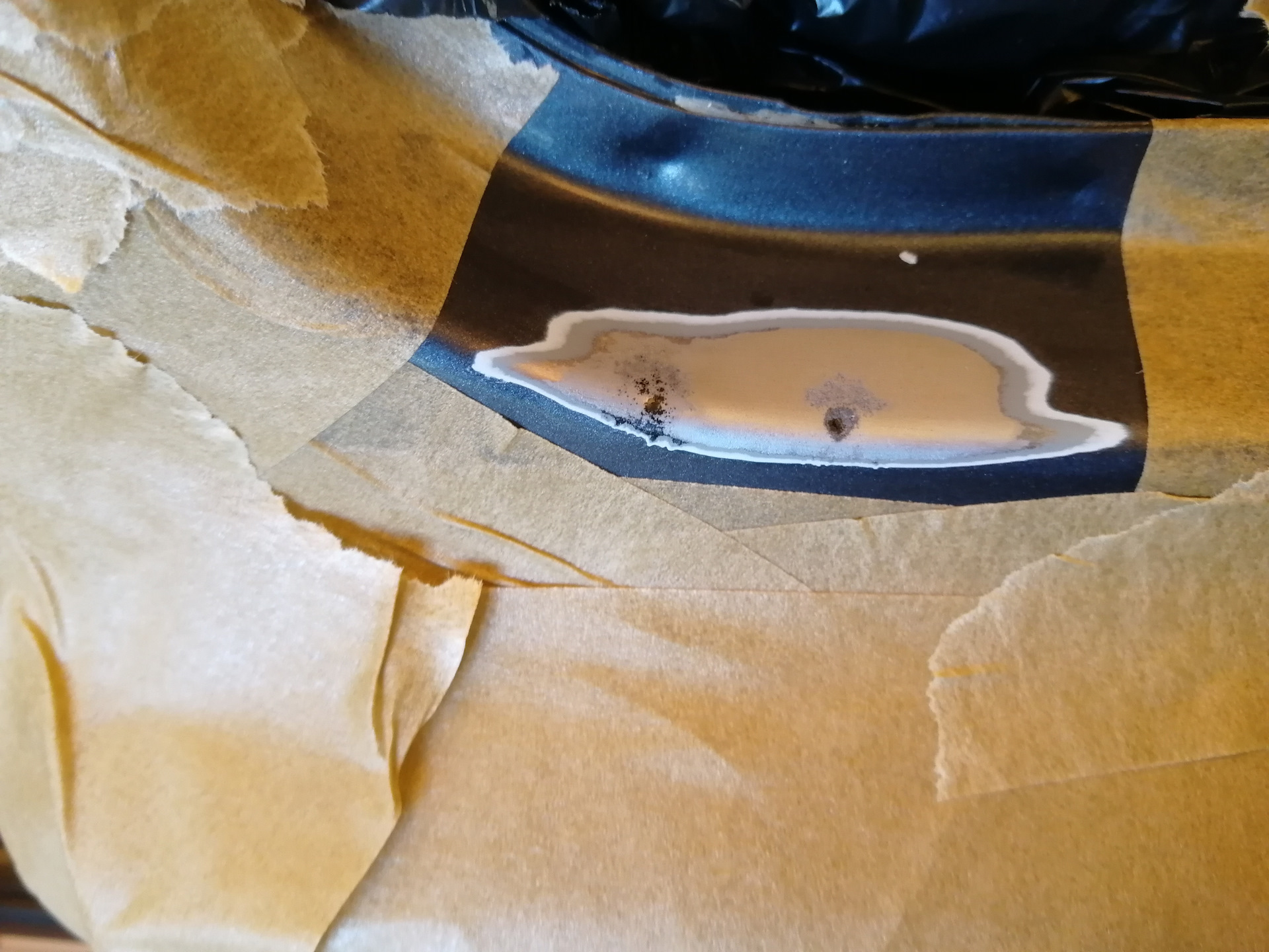

Ну и что было тут у нас:

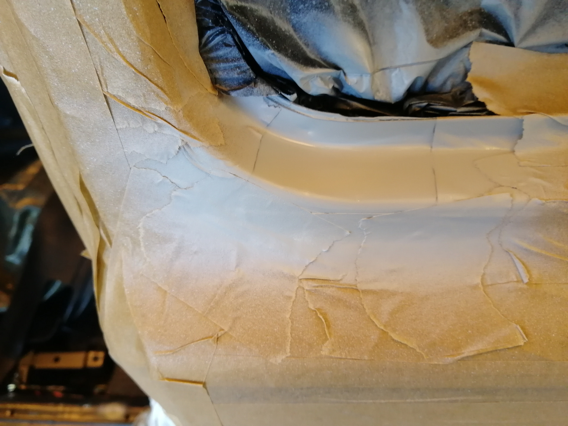

Ну и подкрасил
И как обычно нужно срочно ехать😡
Пришлось мутить времянку:
На следующий день воткнул окошко, всё просто была бы веревка😉
Будем смотреть дальше.

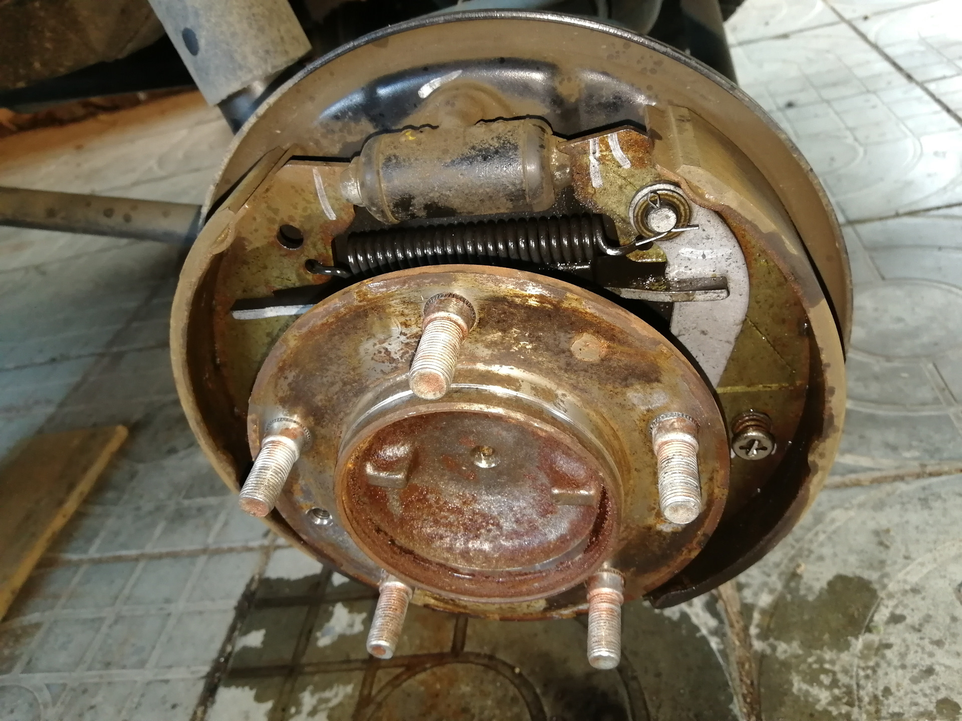

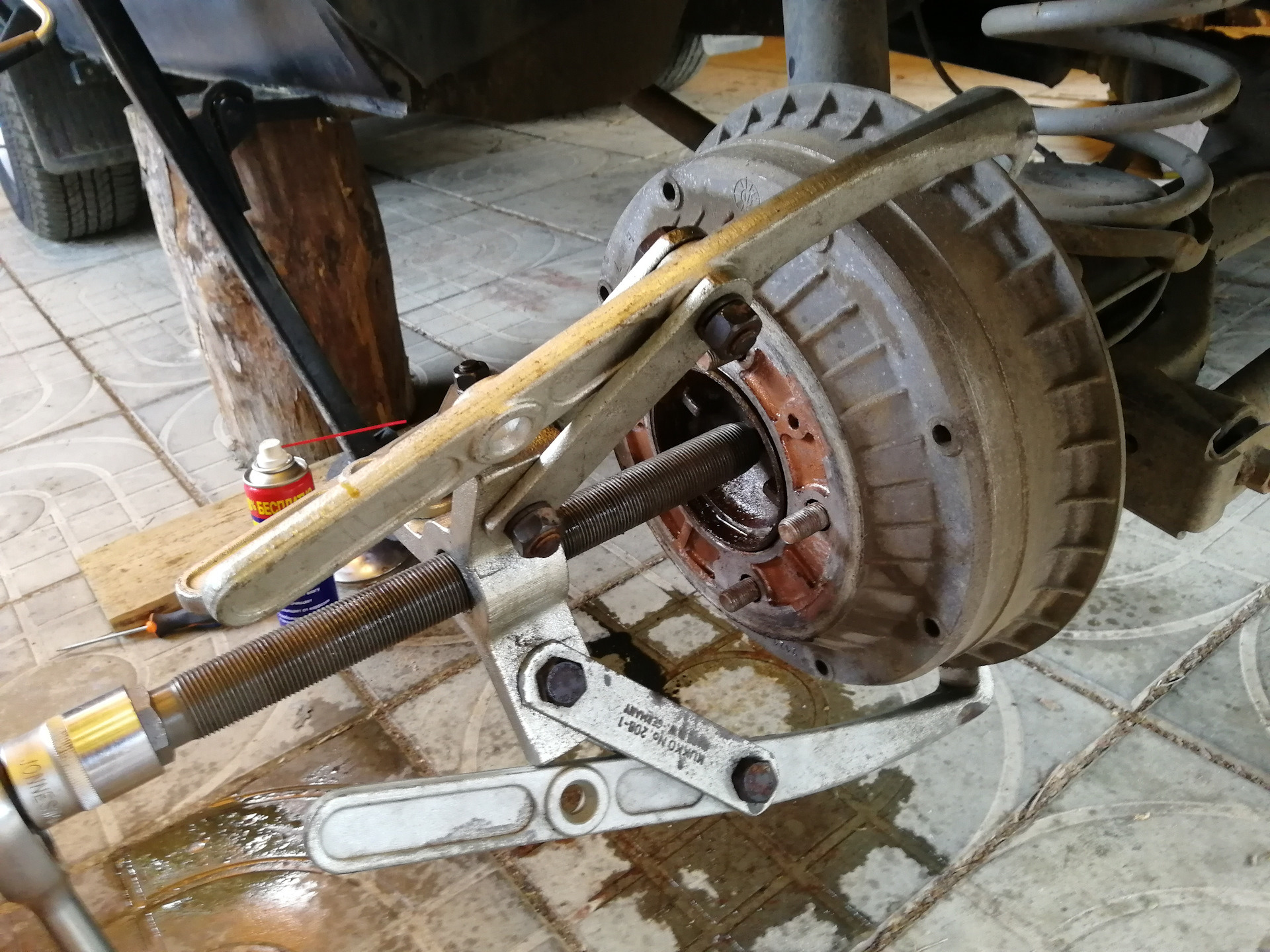

И поскольку было время и передние суппорта я не давно чистил и мазал — решил и сзади барабаны глянуть.
Прикипели хорошо
Промазал посадочное под барабан графиткой, чтобы в будущем не было проблем.

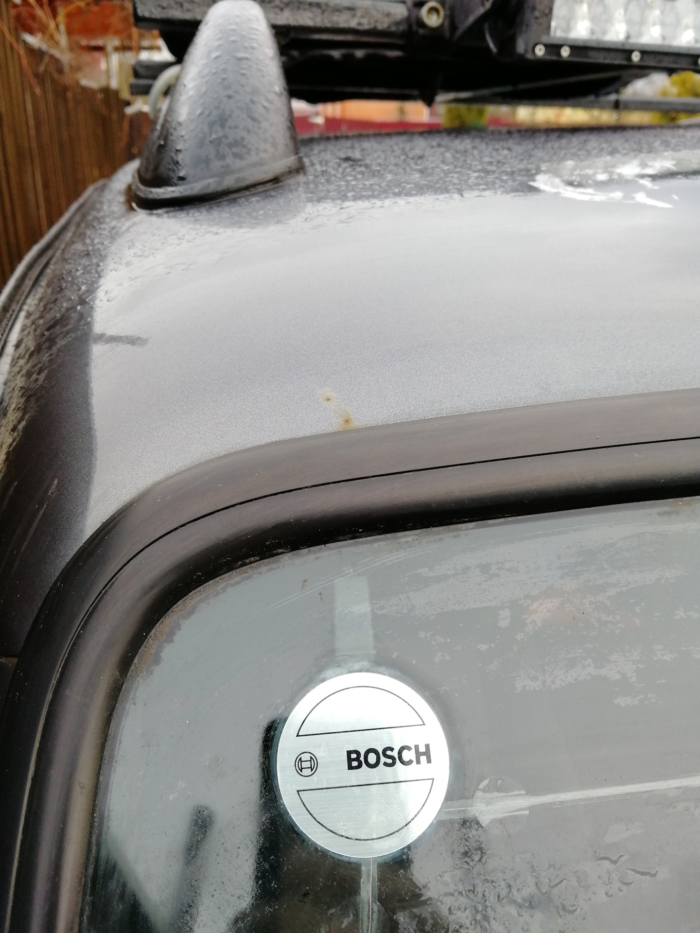

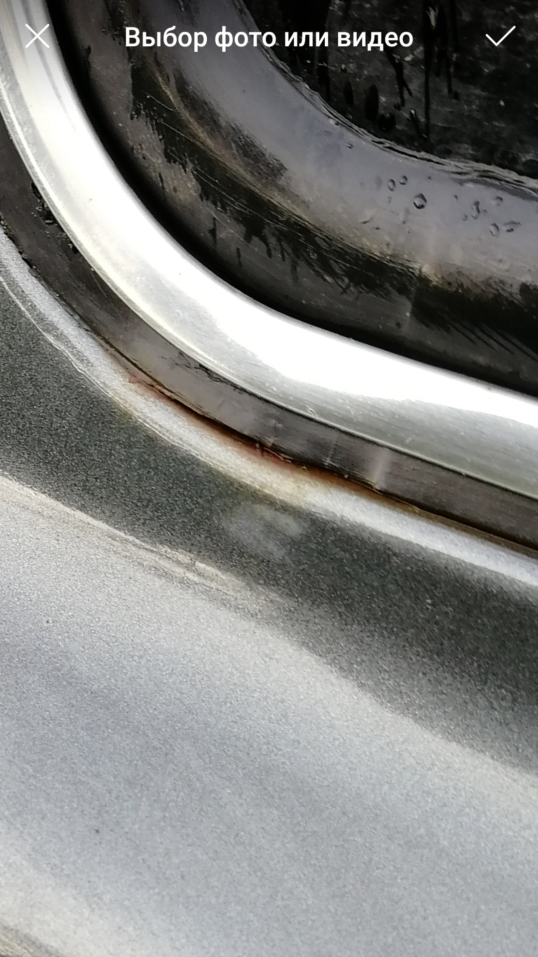

Сегодня при мытье авто своими ручками, нашел ещё ржи-вздутие краски(((
На водительской двери, там где дверь прижимается к резинке☹️с низу двери.
Чувствую следующим шагом будет закатывание всего авто в раптор🤔
Барабаны мажу при каждой смене колёс на сезон. Снимаются пальчиками! Графитки не жалею.Кто прозевает, потом мучаются.

Уже смирился с этим т.к. количество сколов превышает все возможные нормы. Что смешно в сколах не ржавеет, просто белые пятна на кузове. А на счет барабанов — данную операцию надо делать практически сразу после покупки авто. Моей 3 года еще ни разу не приходилось стучать молотком или тянуть съемниками.
Так поэтому и полез пока время есть!
Чтобы когда приспичит не возникало лишнего гимороя

Прет изнутри это когда насквозь, а это косяк лкп, вследствии ржа, ну или вообще покрашена на ржавчину, не удивлюсь
Вообще такое ощущение, что "мусор"и с ним покрашено, как в гаражах
