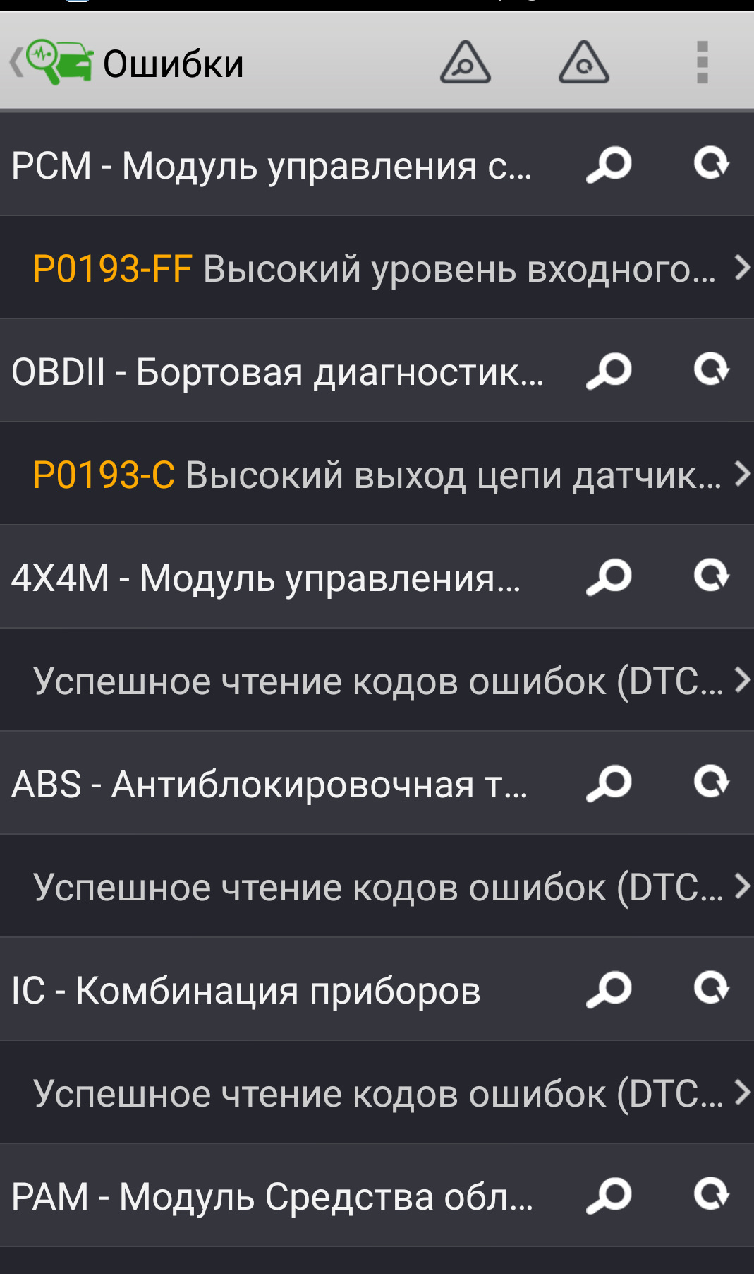

Подскажите появились ошибки P0193-FF, P0193-C( Высокий сигнал датчика давления топлива в топливной рампе).На работе авто ни как не сказываются вроде.
Бк показывает расход 13 литров, но по личным ощущениям, расход кажется больше.
Кто сталкивался, с чего начать поиск .Фишку на рампе посмотрел, контакты не подгоревшие, не окисленные .

У меня такое было — просто датчик на рампе заменил и усё прошло
Я пока забил, скинул ошибку.Пока не выскачила, давление 2,7 самое маленькое 2,68 показывает, едет нормально.Если ещё будет, наверное тоже с датчика начну, в насосе ж нет регулятора.
