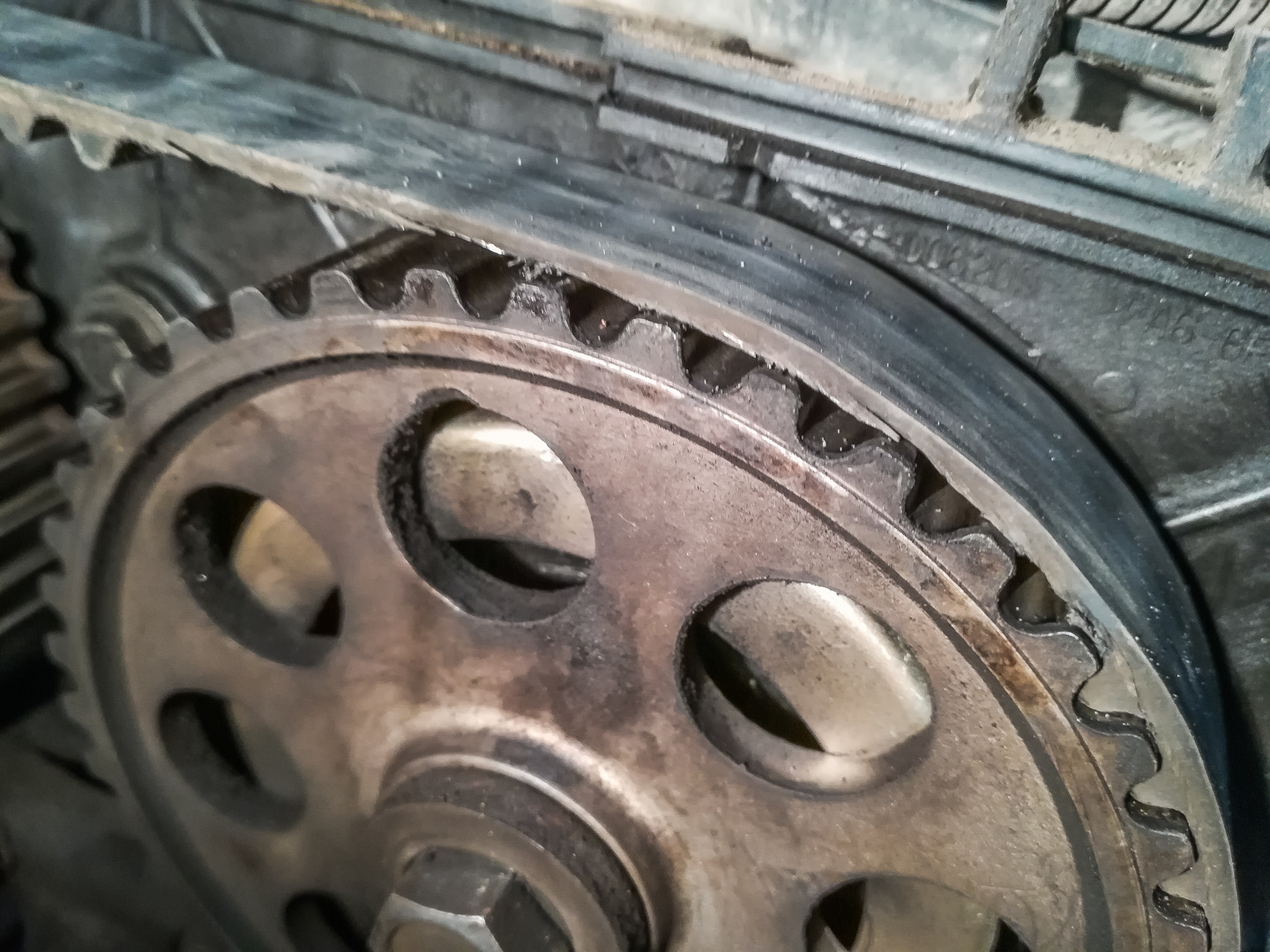

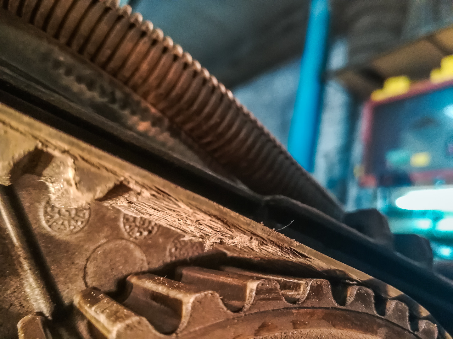

Приехав в сервис, скидываем крышку, открывается картина
На ремне нет 12! зубьев ))) Ахренели все. Ремень не перескочил, доехал норм. Звук был вызван тем, что лысый участок, пролетая по натяжному ролику вызывал его ослабление, а следом идущие зубья его натягивали… Это жэсть ))))

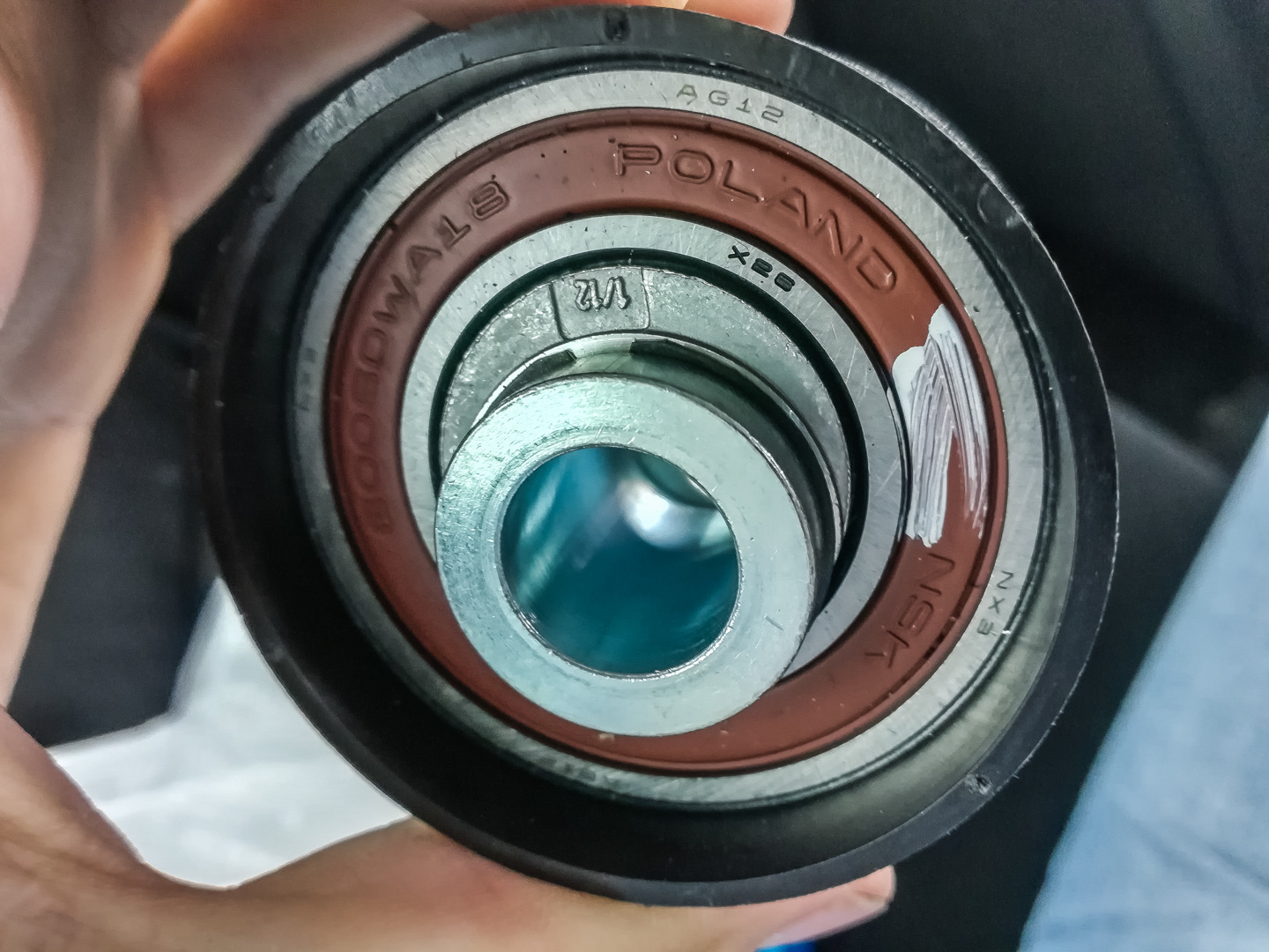

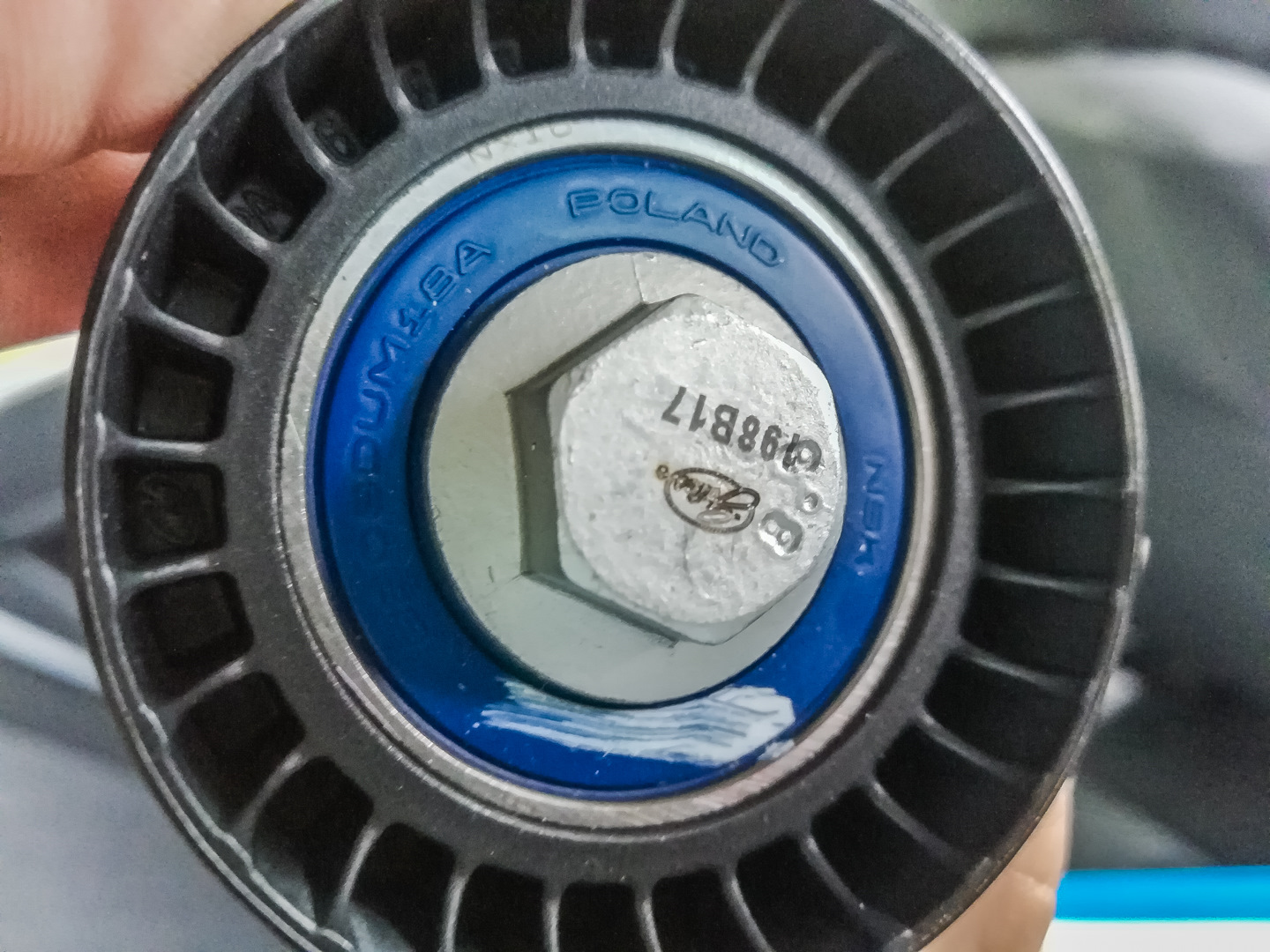

Поехал покупать новые. Идет какой то набор, в красной коробке, ремень два ролика. За 3300. Ремень типа оригинал, ленивый ролик польский, а вот натяжной Китай. И типа так набор и идет. Влетев один раз с китайским роликом на ремонт двигателя, покупаю оба ролика Польша, по отдельности и снова типа ремень оригинал. Сумма сразу 4100. Похрен. Китай я уже не поставлю.

п.с. лысый ремень на фото, это Continental, Made in Germany, ремень с роликами DAYCO -прошли 75 тыс. км. Ролики в хорошем состояни

Всем хорош комплект, только обводной ролик "кака" (вроде раньше… несколько лет назад было все отлично, но потом что-то пошло не так), так-что приходится разорятся еще на 1000р и брать металлический производства koyo )))
Натяжной ролик помоему не как на сторону зубьев не может попасть чтоб ослабить он у меня с наружней стороны стоит
Китайский натяжной спокойно выхаживает 60 тыс и дальше ещё может служить, а вот польский обводной как правило до 30 тыс не у каждого доживает.
Ну вот и проверим. В первый раз у меня Китайский натяжной развалился через 15 тыс. км. Загнуло клапана со всеми вытекающими ( в -36 мороза зимой на трассе ночью. Думал хана мне…)
