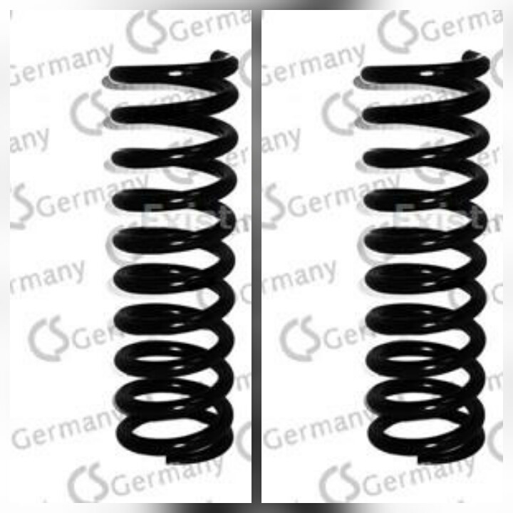

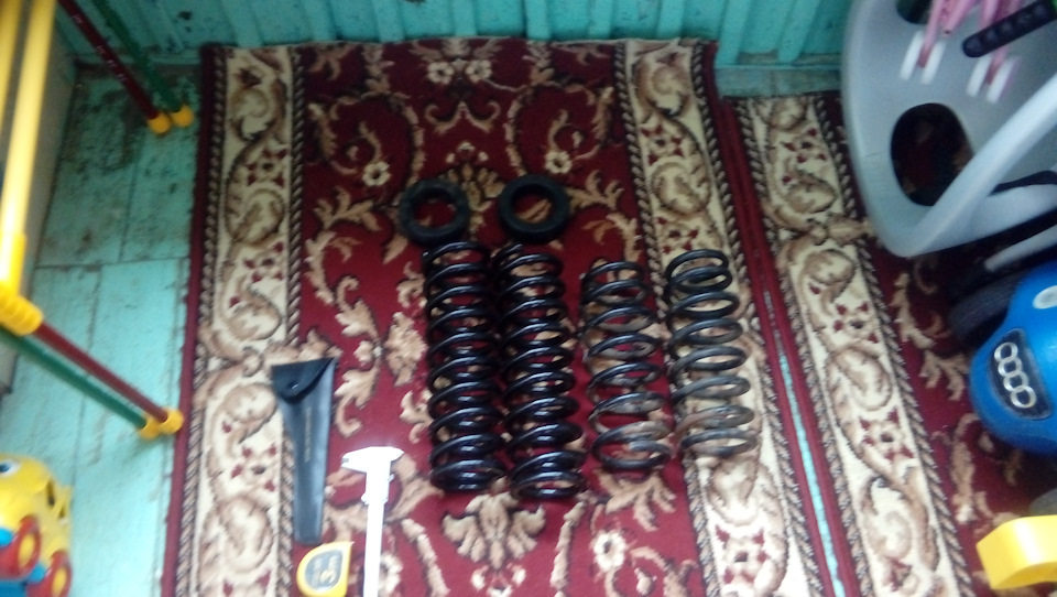

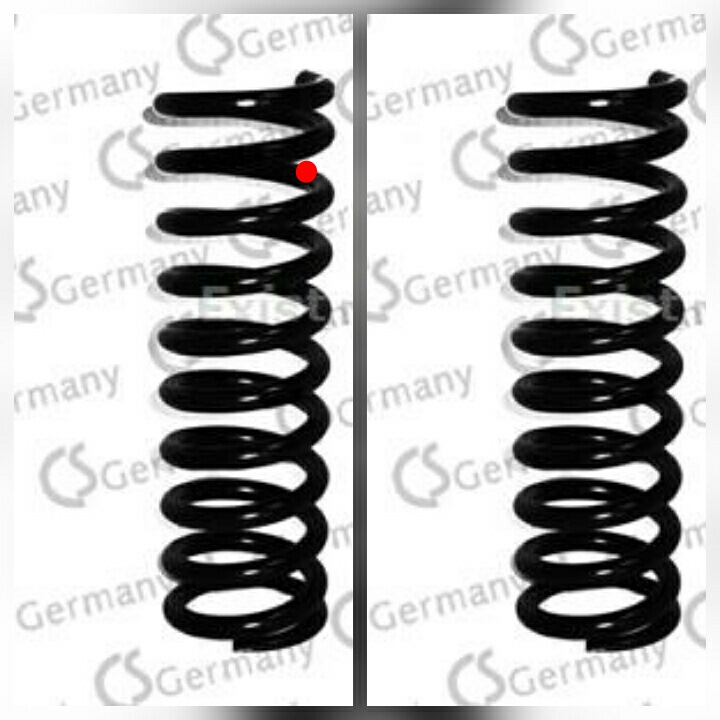

Многие задаются вопросом, какие пружины поставить, я не исключение. Приобрел Фобосы, после установки ой как меня расстроило поведение авто, раскачка ужасная, все изменилось после установки пружины от Мерса, толщина прутка 13.5, естественно отпилил 2 витка, с рулеткой не танцевал возле авто, не понимаю я этого, получилось вот сколько))
Держак просто сказка!
Хотите повыше, есть решение: кроссовер!
Всем добра!

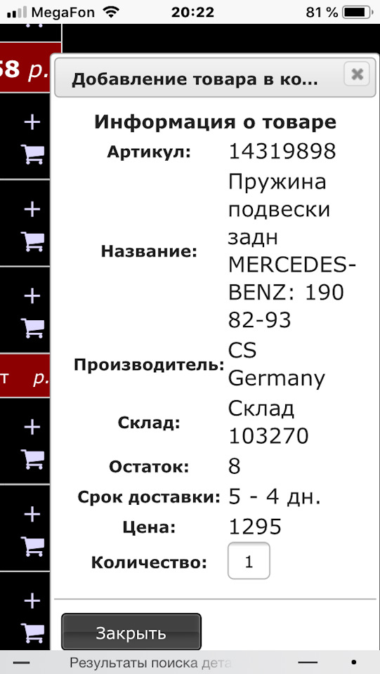

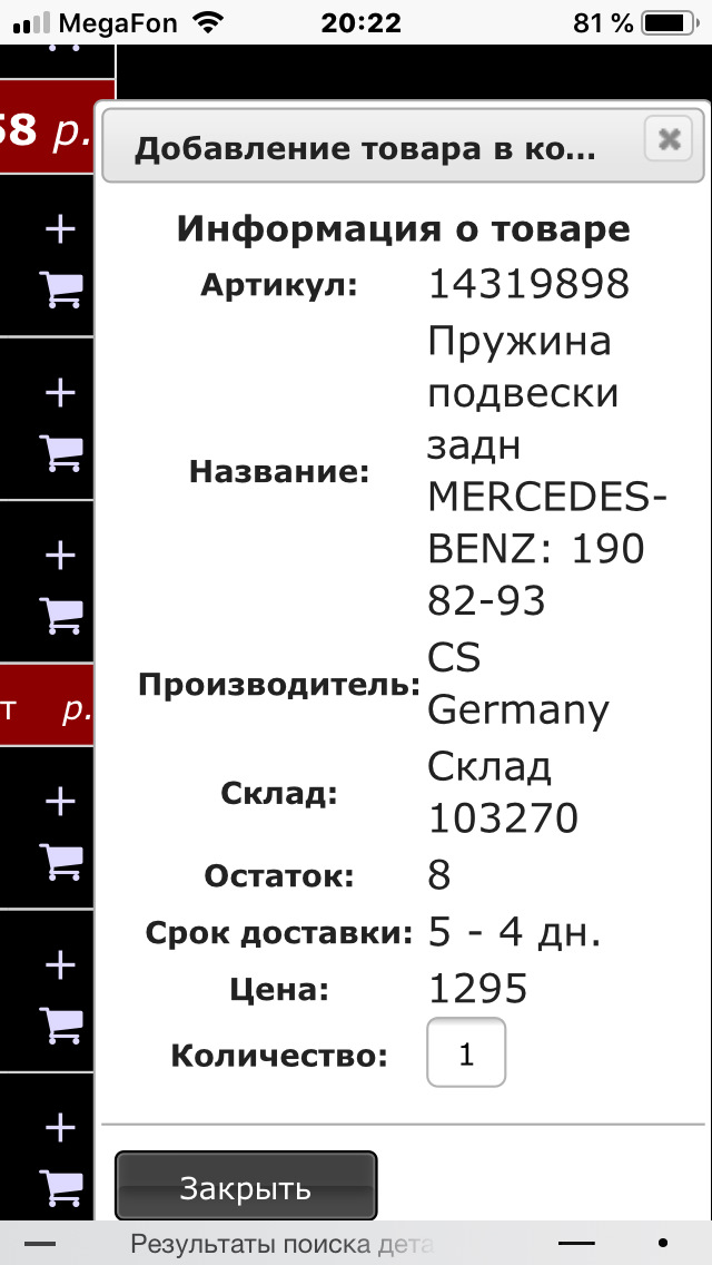

Приветствую! А на перед такие же, какой артикул будет и встанут ли на наш СИД? Спасибо!
Добрый день! Не знаю, не ставил.
А пружины от мерса и подные по диаметру одинаковые? В смысле что родные снял, эти только отпилил и поставил. Резинок там, переходников каких, ничего не надо больше?
Почти, я не ставил верхние проставки, а так встаёт на места нормально!

Ты такие брал?
да! артикул в названии!
а они как идут поштучно или в комплекте 2 шт?
за штуку

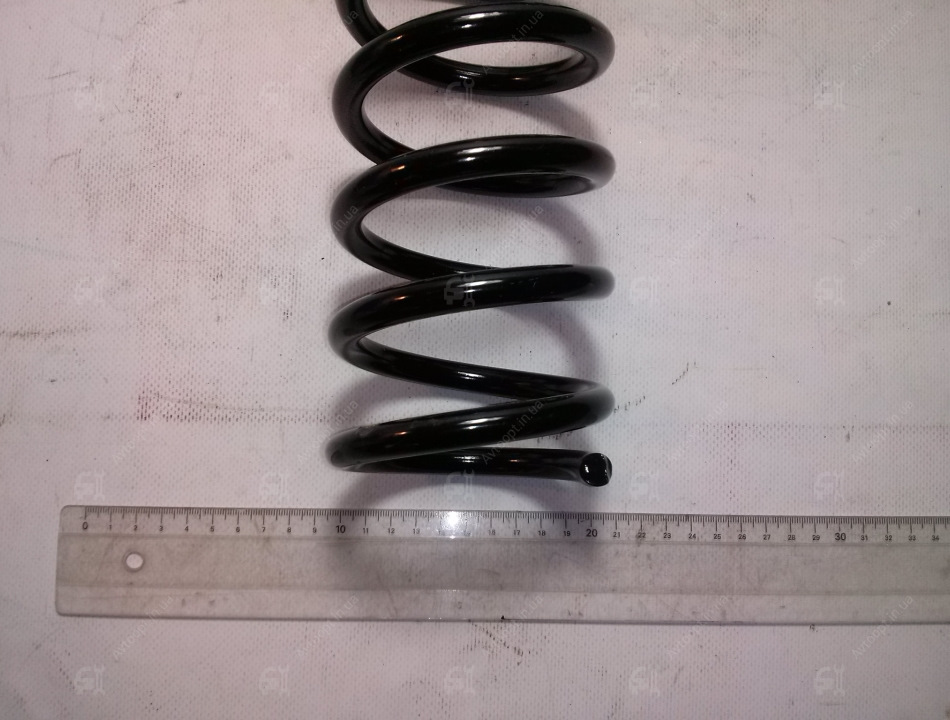

а как пилил, покажи где именно резал? Меточку на картинке можешь нарисовать ? )
Хз, взять и отпилить посадочное место пружины?! Как по мне то это не правильно
Посадочное место не трогал, если речь про скос витка!
Тогда как вы отпили 2 витка но при этом не спилили пос место?)
Посадочное место приварено к кузову сверху, пружина стала на 2 витка короче, ничего не изменилось, кроме длины, на этой пружине сужение витка на конус отсутствует, как на оригинальной сидовской!
Я имел ввиду посадочное место на пружине оно горизонтальное и если спилить виток и более то той горизонтальной плоскости уже не будет
Так я написал выше, его я не трогал!
Тогда я туплю ))) а как вы витки спилили ?))
На этой пружине скос идет сверху, он упирается в чашку, а нижний виток обычный, без скоса, так вот 2 нижних и отпилил)) как был виток, так он и остался, просто пружина короче стала)
Вот тут наглядно:
Спасибо, понятно)) а я чего-то думал что у них с обеих сторон последние витки подогнаны в горизонтальную плоскость )) не смотря на то что свои старые каждый день в гараже вижу))))
Стал ли Авто мягче, а не как консервная банка и соответсвенно артикул бы на них)
Мягче нет, но цели такой не было, артикул в заголовке!)
