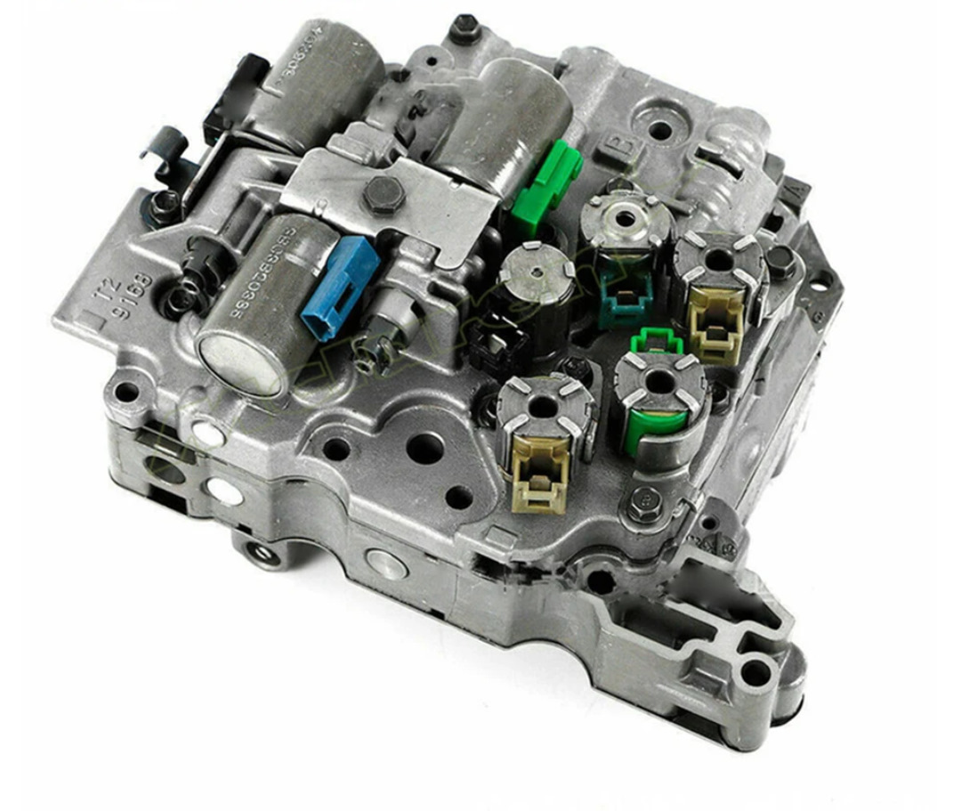

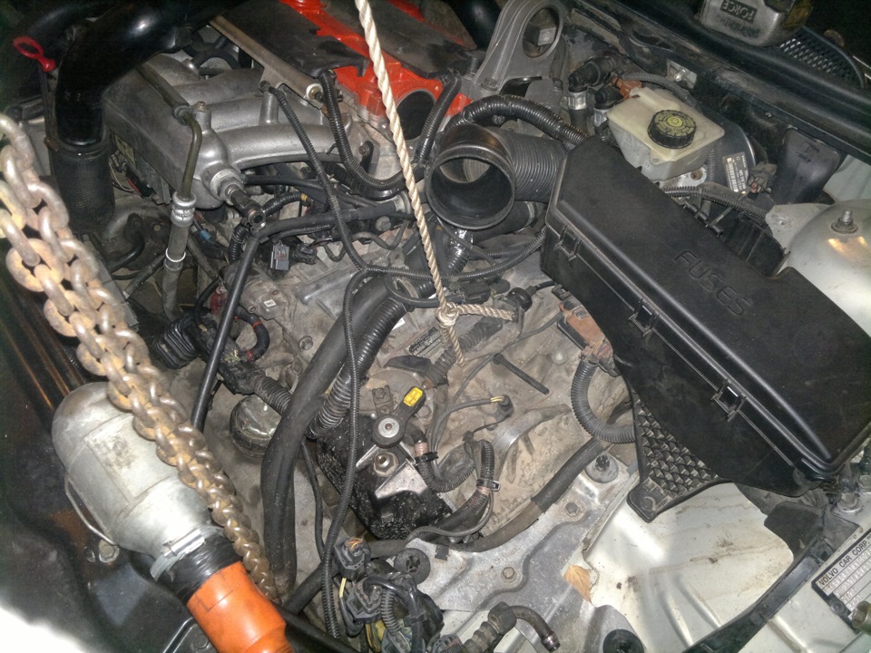

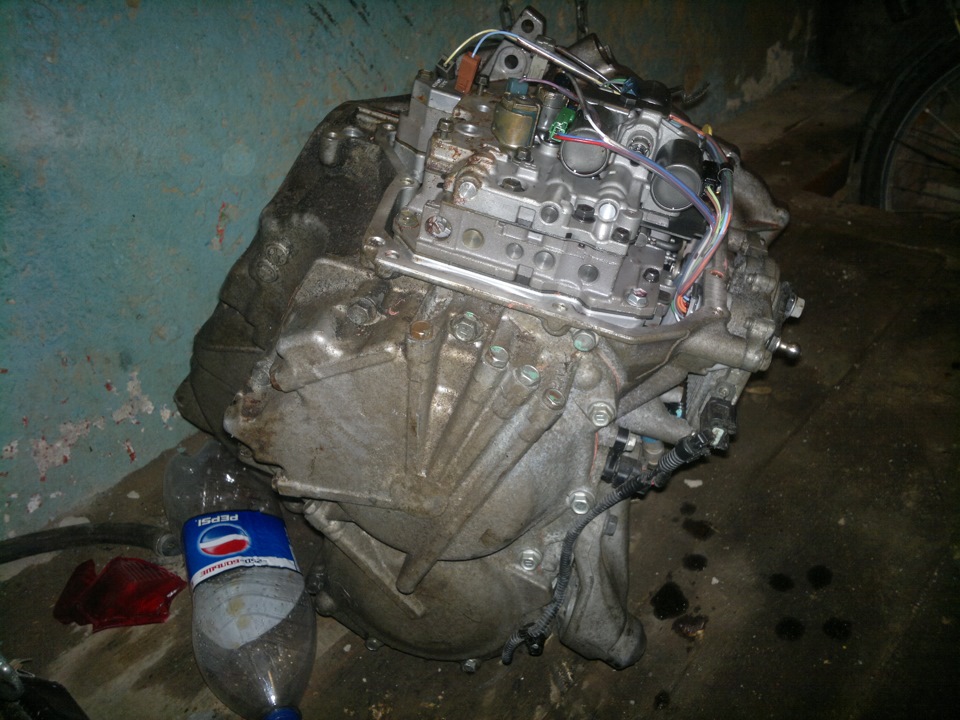

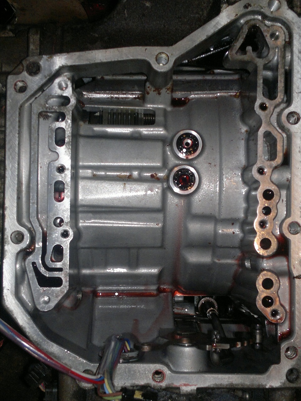

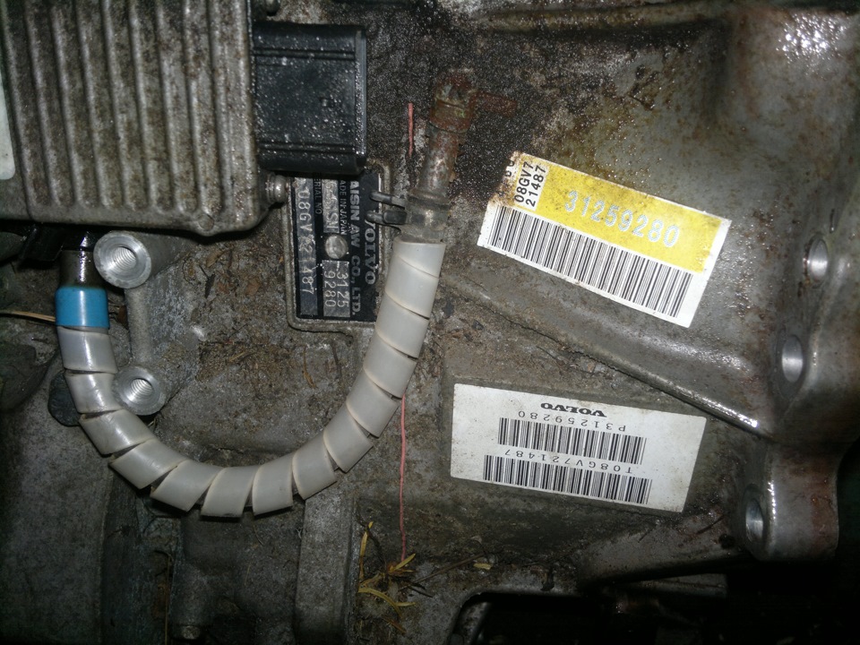

www.sonnax.ru/shemas/AW55-50SN.pdf Переборка родного гидроблока результатов не дала — сначала стало хуже, а потом адаптировалась и стало как раньше. Драйв включался с большой задержкой и горит ошибка по соленоиду S1. Нашел на разборке б.у коробку с замятым поддоном и без трёх соленоидов за 5000р. Приехал, а она оказалась не та (AW55-51) похожа, но разница в гидроблоках, а мне то он и нужен. Гайцам отдал по дороге 2000р за неоплаченные штрафы — терять нечего, взял коробку. Начал разбирать — там воды больше чем масла (а так масло чистое). Гидроблок весь заржавел — плунжеры не двигались. Я его весь разобрал, промыл. Всё как с первым гидроблоком. На всех сайтах в интернете все пишут, что гидроблоки разные, невзаимозаменяемые, что ничего не поедет и загорится куча ошибок. Пробуем. Чтобы снять гидроблок без снятия коробки, нужно её поднять вверх. Снимаем верхнюю и нижнюю растяжки, откручиваем переднюю опору и задираю коробку лебёдкой, чтоб поддон вышел из под подрамника. Снимаю свой гидроблок переставляю на новый недостающие соленоиды ставлю его.

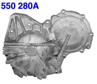

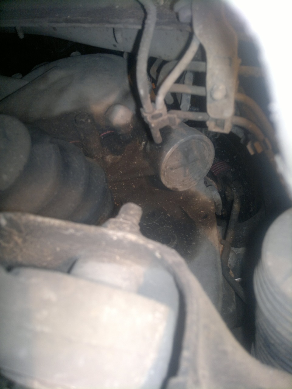

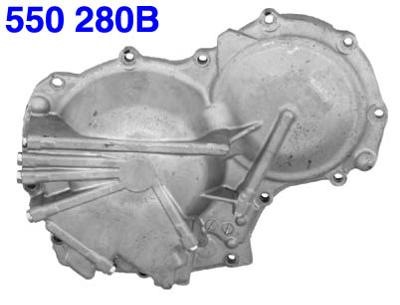

Заливаю масло, пробую ехать и вуаля- включаю драйв и сразу поехала, никаких задержек и пинков, как я её не грел — всё отлично. Проблема решена, НО появилась новая — со второй на третью переключает очень поздно с пробуксовкой и толчком и обратно с толчком. Муфта сцепления второй передачи В5 выключается, а тормозная лента (единственная в коробке) барабана третьей передачи В4 не успевает включится. Поездил так, надо что то решать. Нашел в интернете статью о том, что разваливается на первых версиях коробки крышка поршня привода тормозной ленты и из-за этого проблемы с переключением 2-3-4-3-2. Снял с донорской коробки, снял со своей (крышка не разбита), сравнивыю, а у них разные возвратные пружины — у меня тоньше, легко прожимается, на другой более упругая. По идее если поставить тугую пружину будет трудней продавить поршень, передача будет включаться еще позднее, будет ещё хуже. Пробуем! Собрать обратно одному никак не получалось — попросил друга он вдавил крышку, а я защелкнул стопорное кольцо.
Поставил колесо поехал испытывать — и всё ПОБЕДА! никаких толчков, ни пинков, ни пробуксовки, ни туда, ни обратно. УРА.

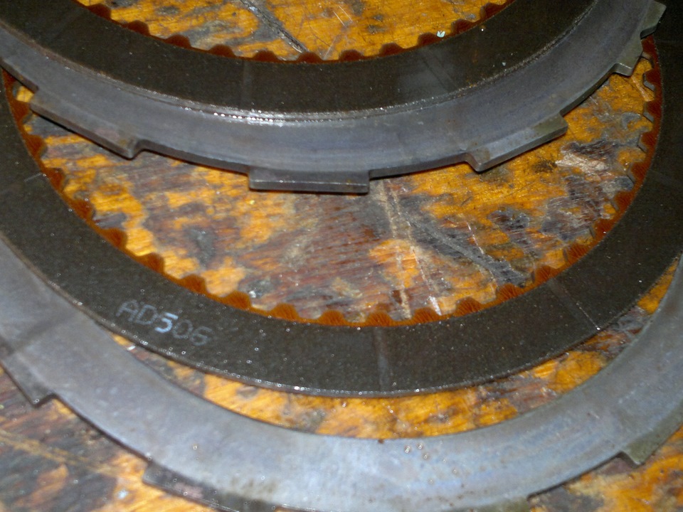

Разобрал донорскую коробку — всё внутри как новое — на фрикционах даже не стёрлись надписи! Что с ней делать потом придумаю. Еще раз подтвердило, что на этих коробках железо не убиваемое, а почти всегда проблемы в гидроблоке, его калибровке и адаптации с блоком TCM

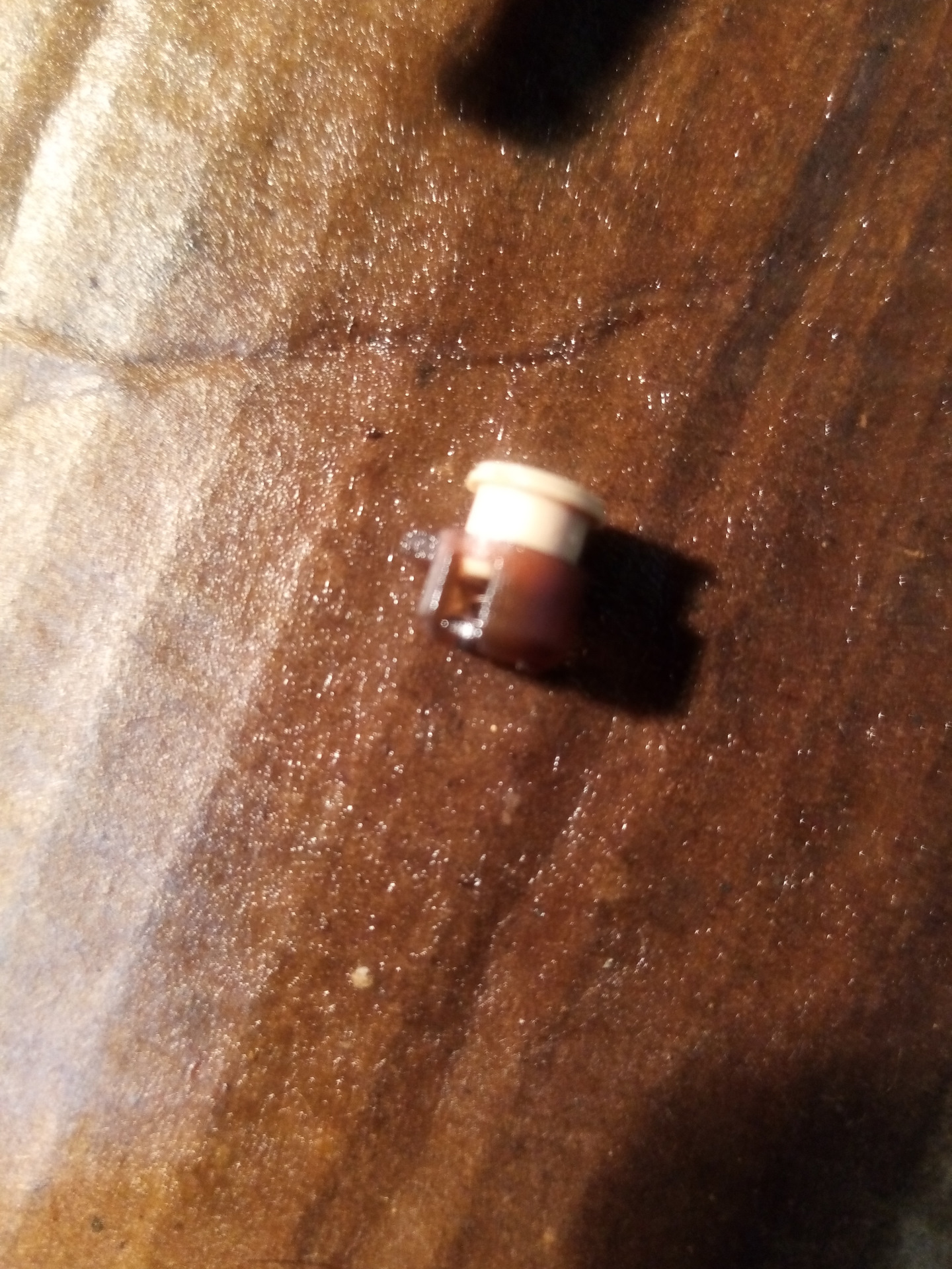

Добрый день, у меня опель сигнум с таким автоматом. Начела уходить в аварию после 60 км.ч. И пропала авто нетраль, я не стал долго ждать, снял гидро блок чтоб его промыть(опыт уже был) и увидел там такую проблемку(на фото не видно клапон сломан) сломан кламон, я его окуратно установил на место от греха подальше потому что заменить его было нечем, собрал всё обратно, залил нового масла, завёл, прогрел, замерли уровень и решил попробовать, машина едит, вроде все хорошо, правда авто нетраль так и не появился, думаю ну ладно может иза того клапоночка, на следующий день поехал во время старта появилась вибрация, которой при небольшом наборе скорости проподал, я задумался но времени пока не было, на следующий день поехал в магазин и на подъёме машина меня подвила, матор работает чётко обороты растут при нажатии педали газа но машина стоит на мести, не в перет не назад. Притощили меня к другу он пощелкол скоростями и обнаружилось ч то 4 вроде едит остольное все мертвы(в чем дело не пойму, думаю что бублик но может что-то другое, кто сталкивался с таким подскажите пожалуйста, а то меня смущает что как-то очень реско поломка произошла, а главное после чистки гидроблока)

Подскажи, дружище, проблема с поршнем тормозной ленты, т. е. задержки переключения, разница была на горячую/холодную?
Вроде небыло.

Конечно есть, это же фото с моей коробки.
У вас пружинка под B5 есть? На фото вроде она стоит. Но вот стоит ли реально?

Автомат ты взял не только 51, но ещё и от сороковки по ходу.
Включение будет чуть мягче, фрикционы быстрее износятся. Но ехать будет нормально.
От 51 на 50 — в ряде случаев можно поставить гидроблок, и работать будет нормально
От 40ки, это верно.
Если крышка сервопривода цела, нужно заменить манжет на поршне (поршень должен вставляться плотно), если не помогло, ставьте пружину слабее. Проверено 1000% та же ситуация была у меня, пробуксовка между 2 и 3. Каробас работает идеально. Был проблемный манжет.
