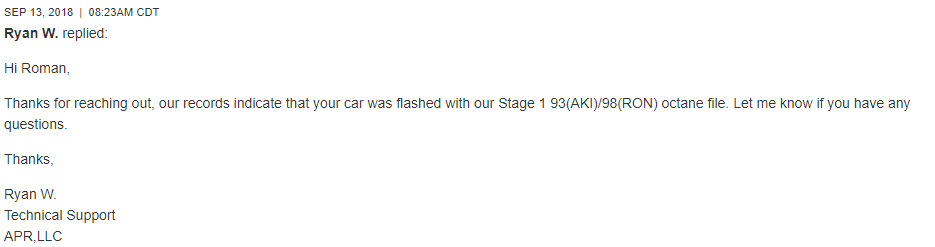

Мысль показалась мне хорошей и я отправился на сайт апра. Зашел в раздел контакты и написал на ломаном английском письмо с просьбой дать мне информацию о прошивке. Был ли мой автомобиль, с таким-то vin у вас прошит?
Такой ответ пришел через часик:
Уже что то. Хороший ответ, мне он понравился )
К слову авто по логам был в стоке. Почему и как неизвестно
