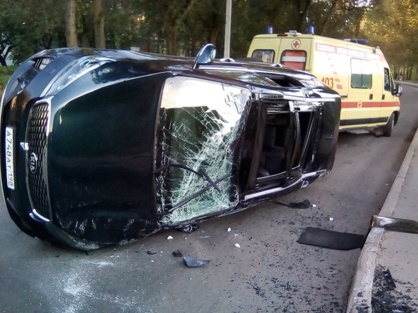

Я был в той самой Киа, которая перевернулась. Как же все выглядело из кабины моего автомобиля? А дело было следующим образом.

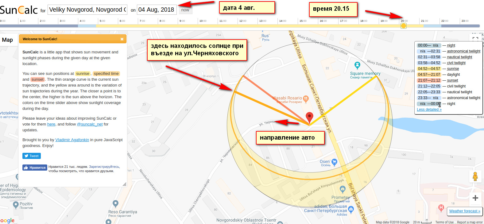

Около 20 часов я, после небольшого ужина в одной из кафе Новгорода, решил не спешить возвращаться в СПб и заночевать в Новгороде. Были выходные, в Новгороде проходил какой-то фестиваль на берегу реки Волхов, который мне захотелось увидеть воочию. К тому же до этого я был в Новгороде лишь однажды поздней осенью. Я взял телефон и через booking забронировал номер в отеле Волхов.

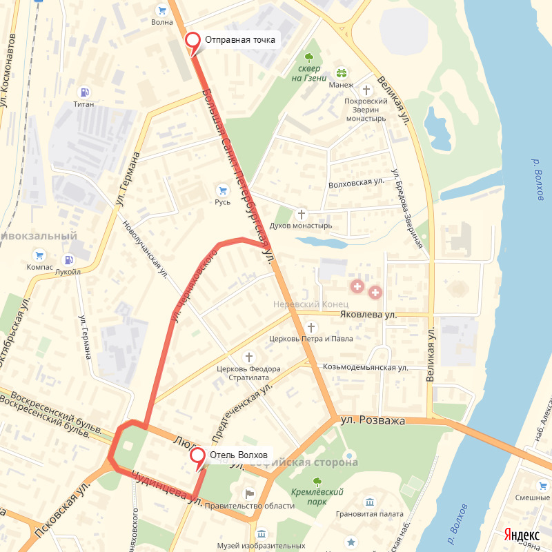

Выйдя из кафе, я проложил маршрут в навигаторе до отеля. Маршрут вел по Большой Санкт-Петербургской улице, затем поворот на ул.Черняховского
Улица Черняховского не слишком длинная, всего чуть более 300 метров, но, как оказалась, эта улица таила огромную опасность. Итак, я двигался по Большой Санкт-Петербургской и, как вел навигатор, свернул на ул.Черняховского. Время было 20.15 минут, заходящее солнце слепило глаза и я сразу после поворота на ул.Черняховского опустил солнцезащитный козырек.
Я двигался по ул.Черняховского за другим автомобилем примерно на расстоянии метров 15-20 со скоростью 50 км/ч. Двигаясь по улице, я сверил маршрут с навигатором и убедился, что мне на следующем перекрестке надо двигаться прямо. Проехав около 300 метров, автомобиль впереди меня притормозил и на перекрестке начал поворачивать направо. Я также сбросил скорость примерно до 40 км/ч и посмотрел направо. Справа от меня автомобилей не было и я продолжил движение прямо. Выехав на перекресток, я боковым зрением увидел серый автомобиль, стремительно приближающийся ко мне слева. В мозгах щелкнуло: "Твою ж!.." и я машинально топнул по газу в попытке уйти от столкновения. Но было слишком поздно и через долю секунды произошел удар.
Далее я слабо помню, что происходило. Я очнулся лежащим на левом боку в полной дезориентации. Я попытался отстегнуть ремень безопасности, но в течение некоторого времени не мог это сделать. Оказалось, что из-за дезориентации я перепутал сторону, с которой находится застежка ремня, и пытался отстегнуть его справа возле двери. Я услышал голоса других людей, которые пытаются меня извлечь из авто, и выдавил из себя: "РЕЕ-МЕЕЕ-НЬ". Меня отстегнули и помогли выбраться через разбитую панорамную крышу.

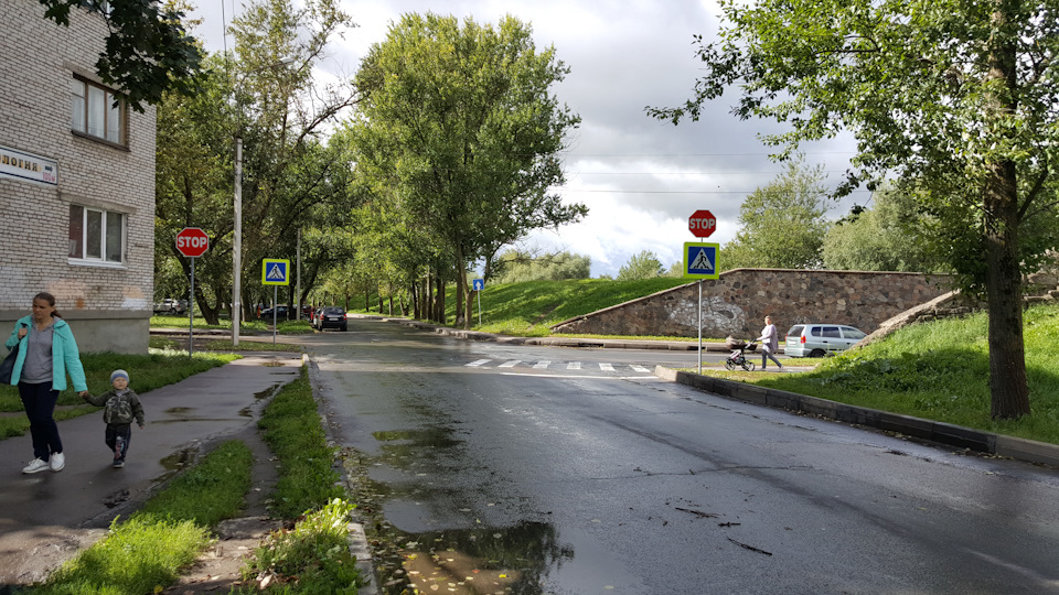

Тут начинается самое неинтересное в плане повествования, но самое важное. Когда я смог проводить в вертикальном положении более получаса без резкой боли в шее и спине, я обсудил ДТП со знакомым юристом и он предложил съездить на место ДТП, чтобы исследовать дорожную ситуацию. Сказано-сделано, и 10 августа мы поехали с другом в Новгород на тот самый перекресток.

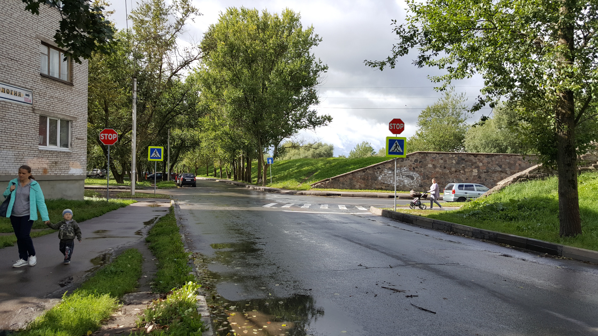

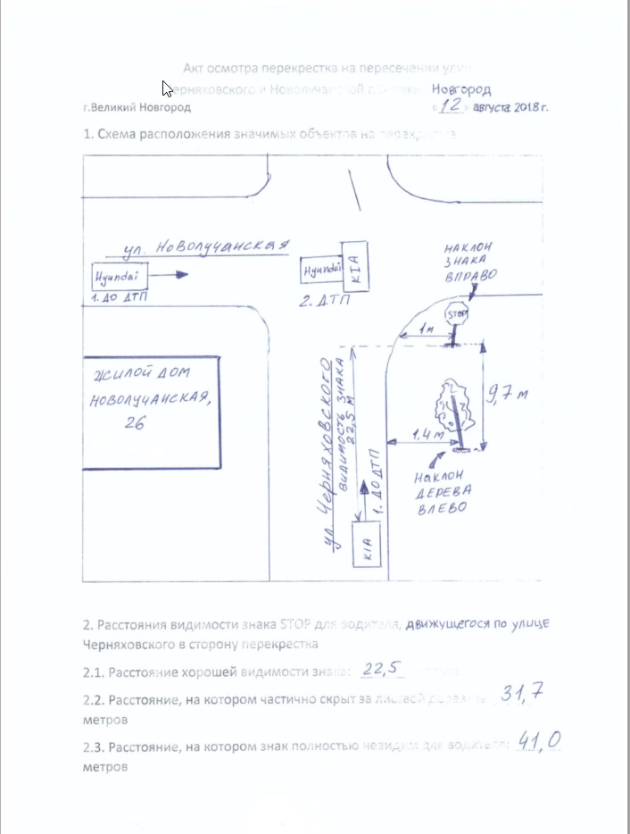

При осмотре места происшествия и ул.Черняховского оказалось, что на всем протяжении ул.Черняховского отсутствуют какие-либо знаки, указывающие на приоритет движения или наличие перекрестка впереди. Знак 2.5 ПДД "Движение без остановки запрещено" невидим на всем протяжении ул.Черняховского практически вплоть до выезда на сам перекресток.
Мы съездили в строительный магазин и купили землемерную рулетку и краску в баллончике. Далее прошлись по ул.Черняховского в направлении к перекрестку и нанесли на дорогу 3 метки в виде крестов: знак не виден; знак частично виден, но скрыт листвой дерева; знак хорошо виден. По нашим измерениям выяснилось, что хорошо знак виден только с расстояния 23 метров. Все измерения снимали на видео.
Измерение расстояния видимости знака
Измерения расстояния между знаком и деревом
Выяснив для себя, что недостаточная видимость знака могла стать одной из причин ДТП, я 10.08.2018 подал ходатайство в ГИБДД Новгорода о проведении независимой экспертизы дорожных условий, в котором указал, что все расходы на проведение экспертизы готов взять на себя, независимо от результатов. Кстати, инспектор ДПС не хотел принимать ходатайство и всячески настаивал, что это бесполезно, но я настоял на принятии. Забегая вперед, скажу, что получил отказ в ходатайстве с формулировкой "не требуется специальных познаний в области науки и техники"

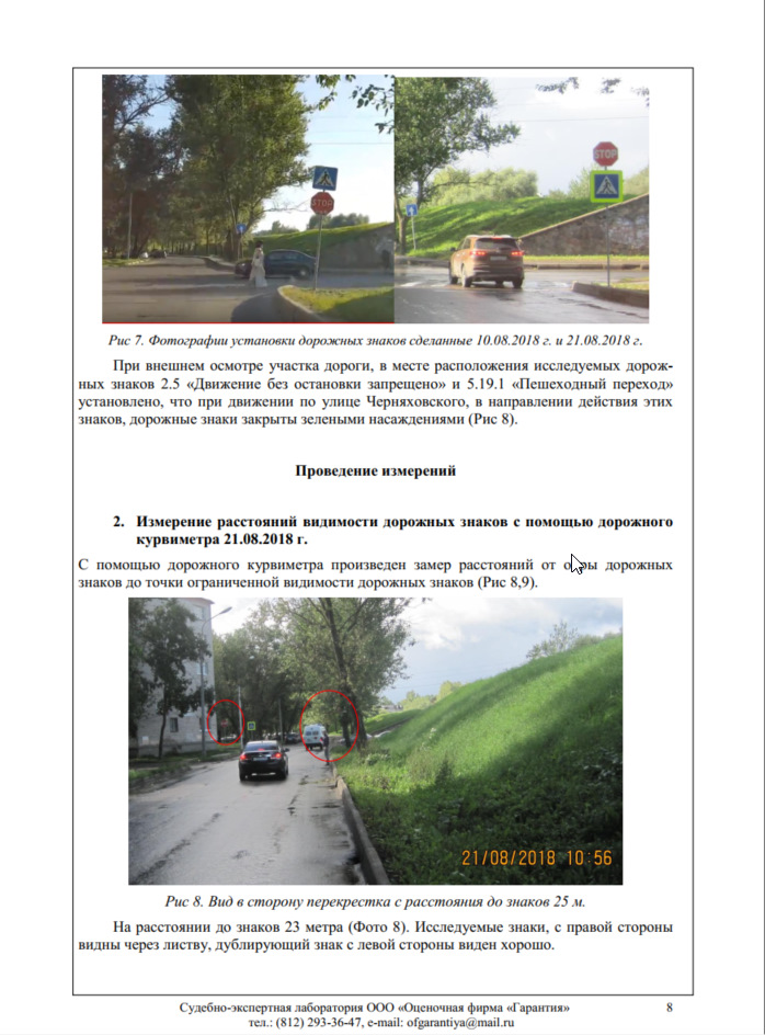

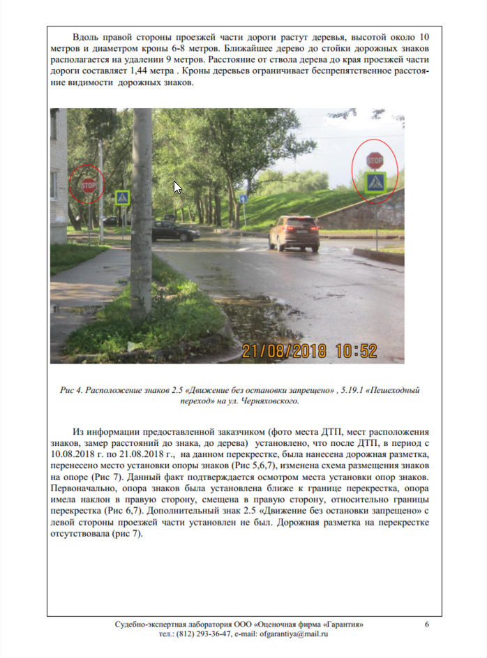

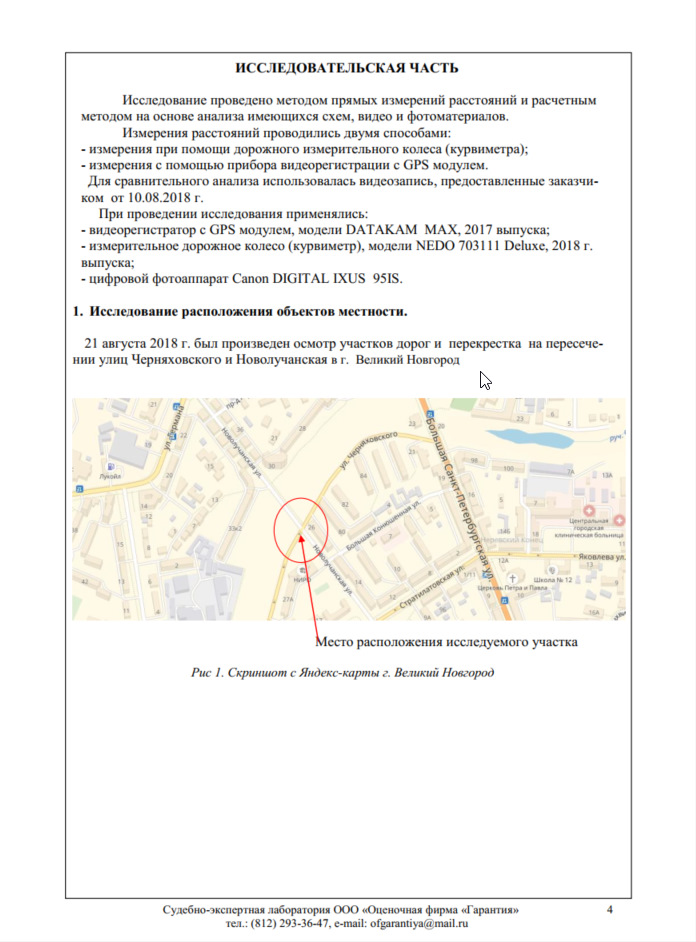

Таким образом во вторник, 21 августа 2018, мы вместе с независимым экспертом выехали в Великий Новгород для проведения исследования и вынесения независимого заключения. Мы приехали на ул.Черняховского в 10:00 утра и с удивлением для себя обнаружили, что ситуация на перекрестке изменилась, а именно: старый знак был спилен; новый знак перенесен на метр вперед и ближе к дороге; слева от дороги появился знак-дублер; на дороге появилась разметка пешеходного перехода и стоп-линия.

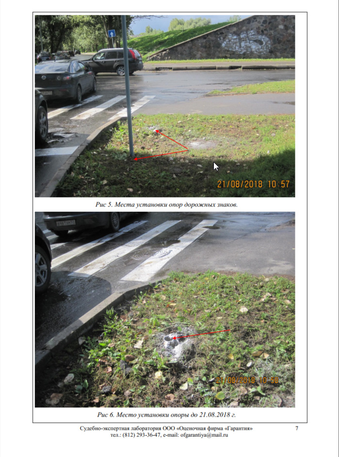

Все было сделано всего за 1 день после того, как мы во все инстанции направили жалобы. Неужели нельзя это было сделать раньше, тем более ГИБДД прекрасно знало о проблеме на протяжении нескольких лет?! Но это риторика, ибо живем мы в России.
Тем не менее, эксперт решил провести измерения, зафиксировал факт изменения дорожной ситуации на перекрестке, сфотографировал места переноса дорожных знаков и новую разметку и провел измерения расстояния видимости.

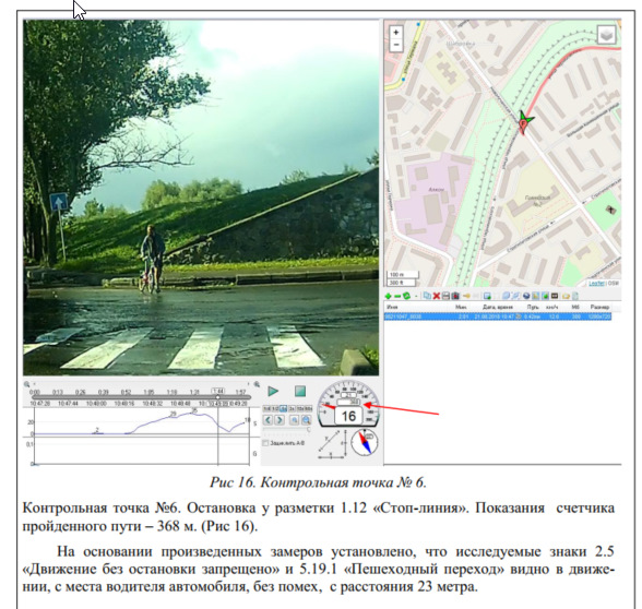

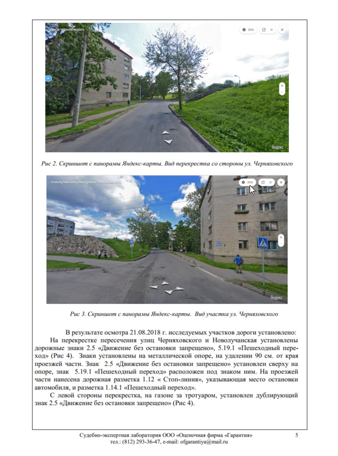

Результаты измерений, проведенные специалистом показали, что знак, установленный справа виден на расстоянии 23 метра. И речь идет о новом знаке, который должен быть виден на расстоянии 100 метров.

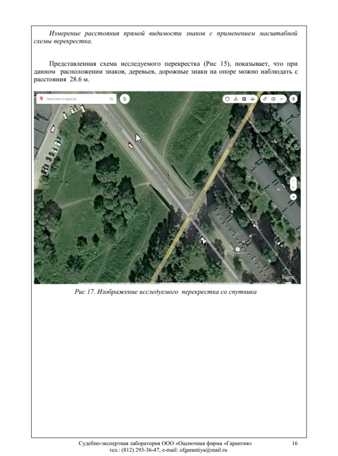

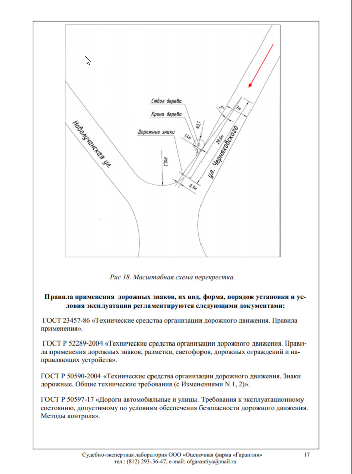

Эксперт также провел исследование прямой видимости знаков с применением масштабной схемы перекрестка. Вот его результаты.

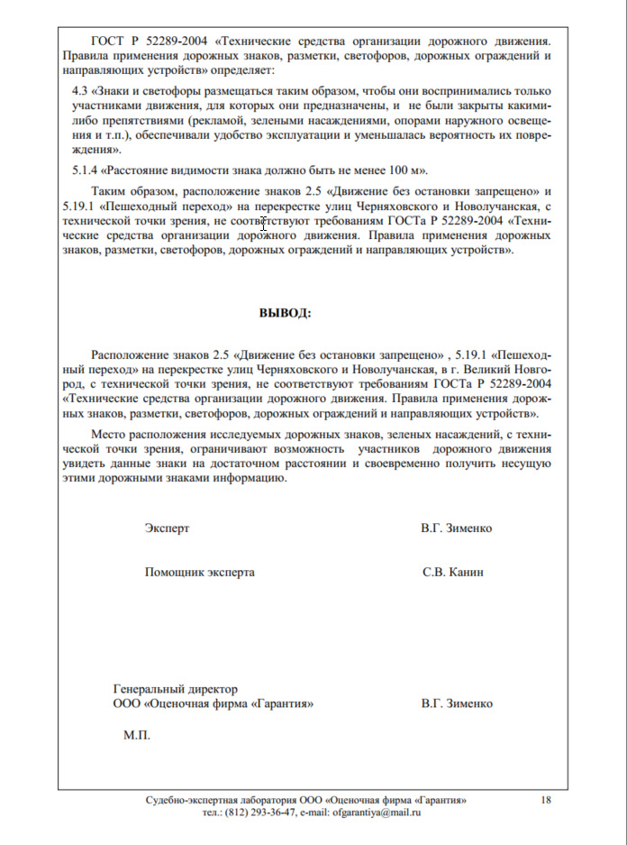

Ну и вывод эксперта говорит сам за себя.
"Расположение знаков 2.5 «Движение без остановки запрещено», 5.19.1 «Пешеходный переход» на перекрестке улиц Черняховского и Новолучанская, в г. Великий Новгород, с технической точки зрения, не соответствуют требованиям ГОСТа Р 52289-2004 «Технические средства организации дорожного движения. Правила применения дорожных знаков, разметки, светофоров, дорожных ограждений и направляющих устройств».
Место расположения исследуемых дорожных знаков, зеленых насаждений, с технической точки зрения, ограничивают возможность участников дорожного движения увидеть данные знаки на достаточном расстоянии и своевременно получить несущую этими дорожными знаками информацию."
Возможно кто-то скажет, мол знак хорошо виден, и 23 метров более чем достаточно, чтобы остановиться. Но, даже не беря в расчет требования ГОСТ, у меня есть чем возразить на этот счет:
— в незнакомой местности, когда знак не виден на достаточном расстоянии и появляется в последний момент, среагировать на него практически невозможно;
— я двигался медленно без превышения со скоростью которую, которую считал безопасной на данной дороге (свидетельства ниже);
— даже если бы я увидел этот дорожный знак, при скорости около 40-45 км/ч, время реакции не должно превышать 23 * 3600 / 45000 = 1.8 сек. Т.е. увидев знак, я должен был моментально применять экстренное торможение, чтобы успеть остановиться;
— автомобиль, который на видео остановился на перекрестке, в момент моего подъезда к перекрестку двигался передо мной, на перекрестке он занял правое положение, где имеется расширение проезжей части, т.о я его не обгонял и двигался в своей полосе без перестроений;
— зеркало заднего вида посередине стекла, и в особенности солнцезащитные козырьки ограничивают видимость на близком расстоянии (кто не верит, проверьте сами с рулеткой);
— на перекрестке не было пешеходов, переходящих дорогу, которых я должен был бы пропустить в иной ситуации;
— справа от меня не было автомобилей, в чем я убедился, прежде чем выезжать на перекресток.
— на перекрестке отсутствовала разметка в принципе, как разметка пешеходного перехода, так и стоп-линия;
— ну и наконец, на протяжении всей улицы Черняховского не было установлено ни одного предписывающего или предупреждающего знака о том, что впереди имеется аварийно-опасный перекресток, а я двигался по второстепенной дороге.

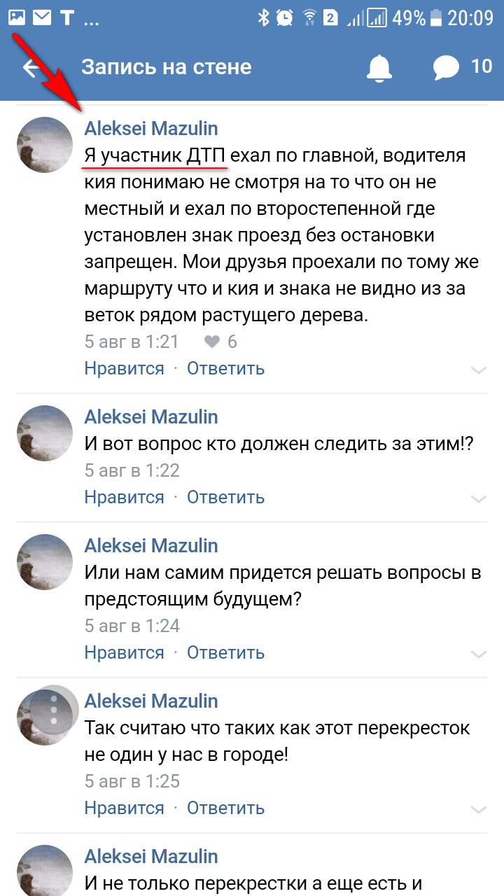

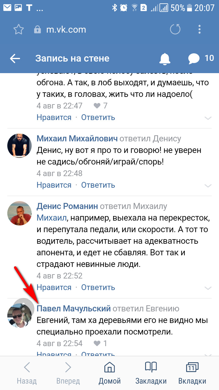

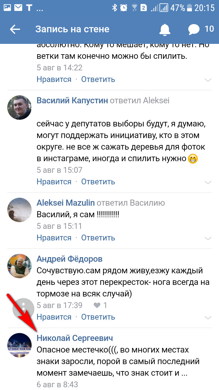

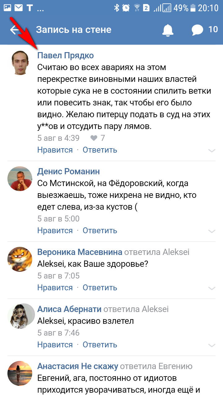

Вот только несколько свидетельств очевидцев и самого второго участника ДТП из сети ВК.
В последнем предложении я специально выделил фразу "аварийно-опасный перекресток", т.к. согласно ст. 2 ФЗ от 10 декабря 1995 г. N 196-ФЗ "О безопасности дорожного движения":
"аварийно-опасный участок дороги (место концентрации дорожно-транспортных происшествий) — участок дороги, улицы, не превышающий 1000 метров вне населенного пункта или 200 метров в населенном пункте, либо пересечение дорог, улиц, где в течение отчетного года произошло три и более дорожно-транспортных происшествия одного вида или пять и более дорожно-транспортных происшествий независимо от их вида, в результате которых погибли или были ранены люди"
