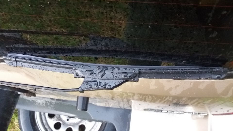

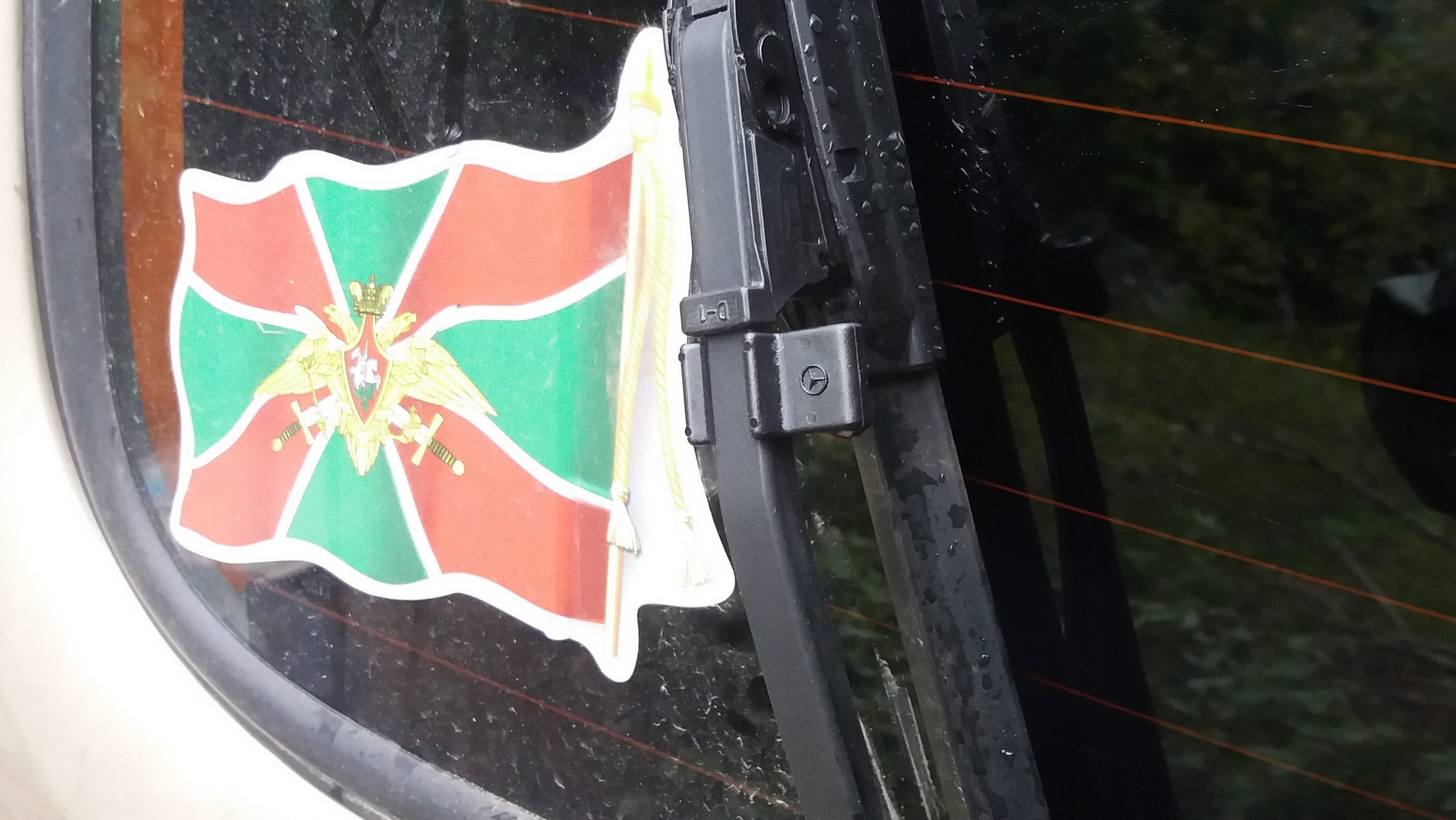

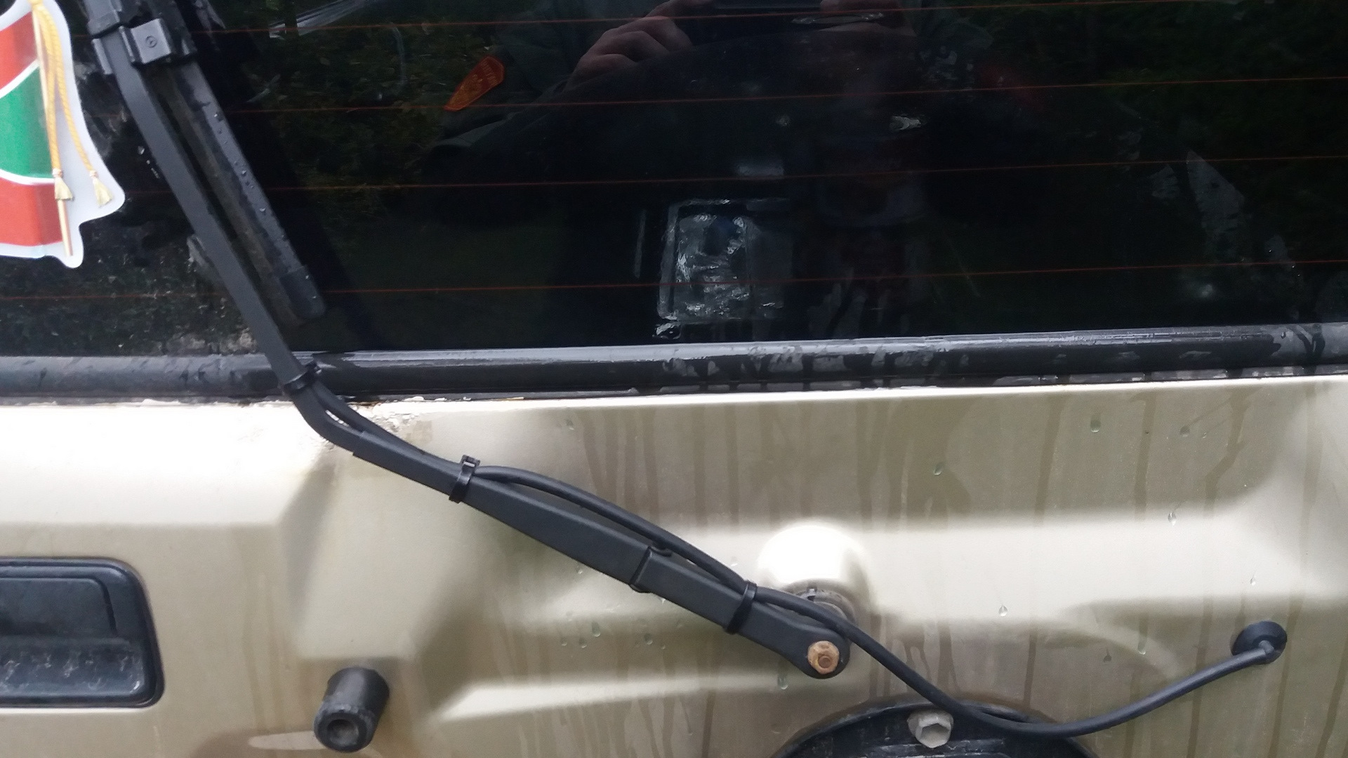

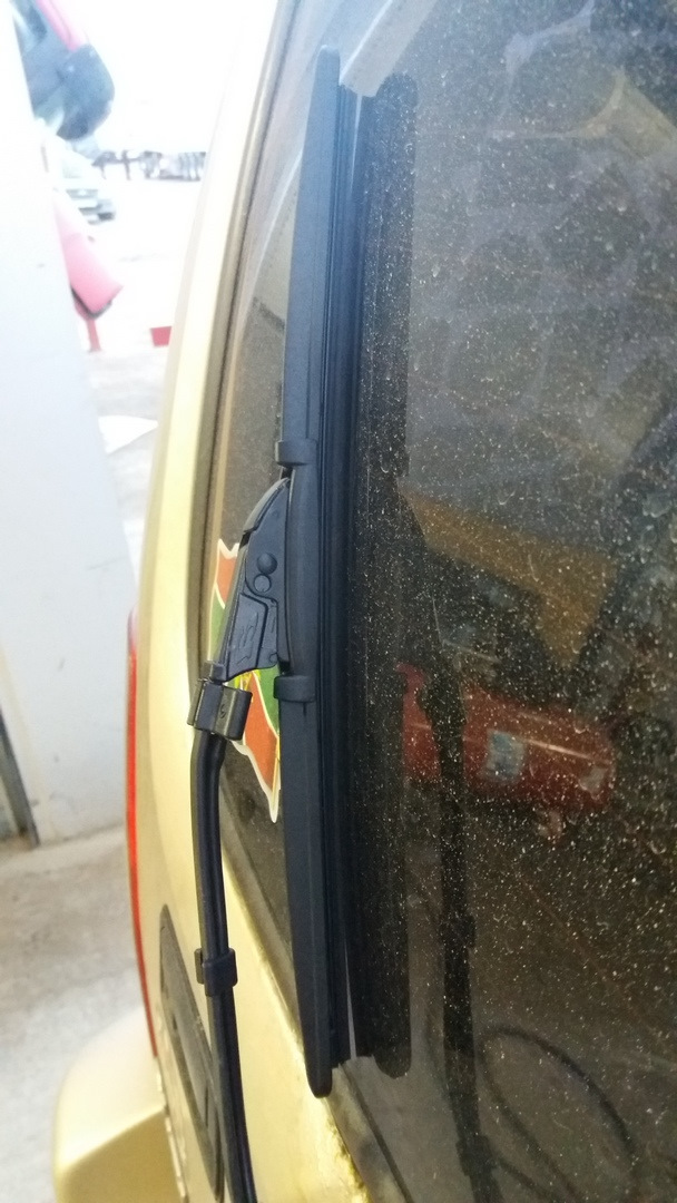

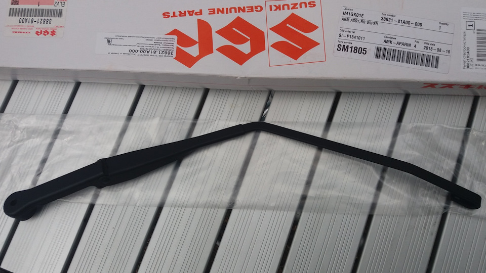

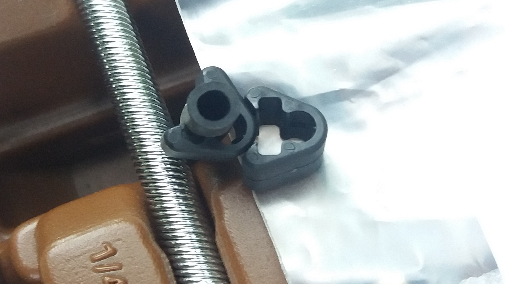

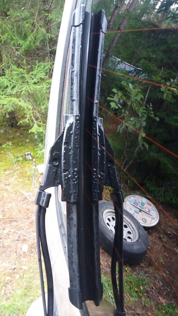

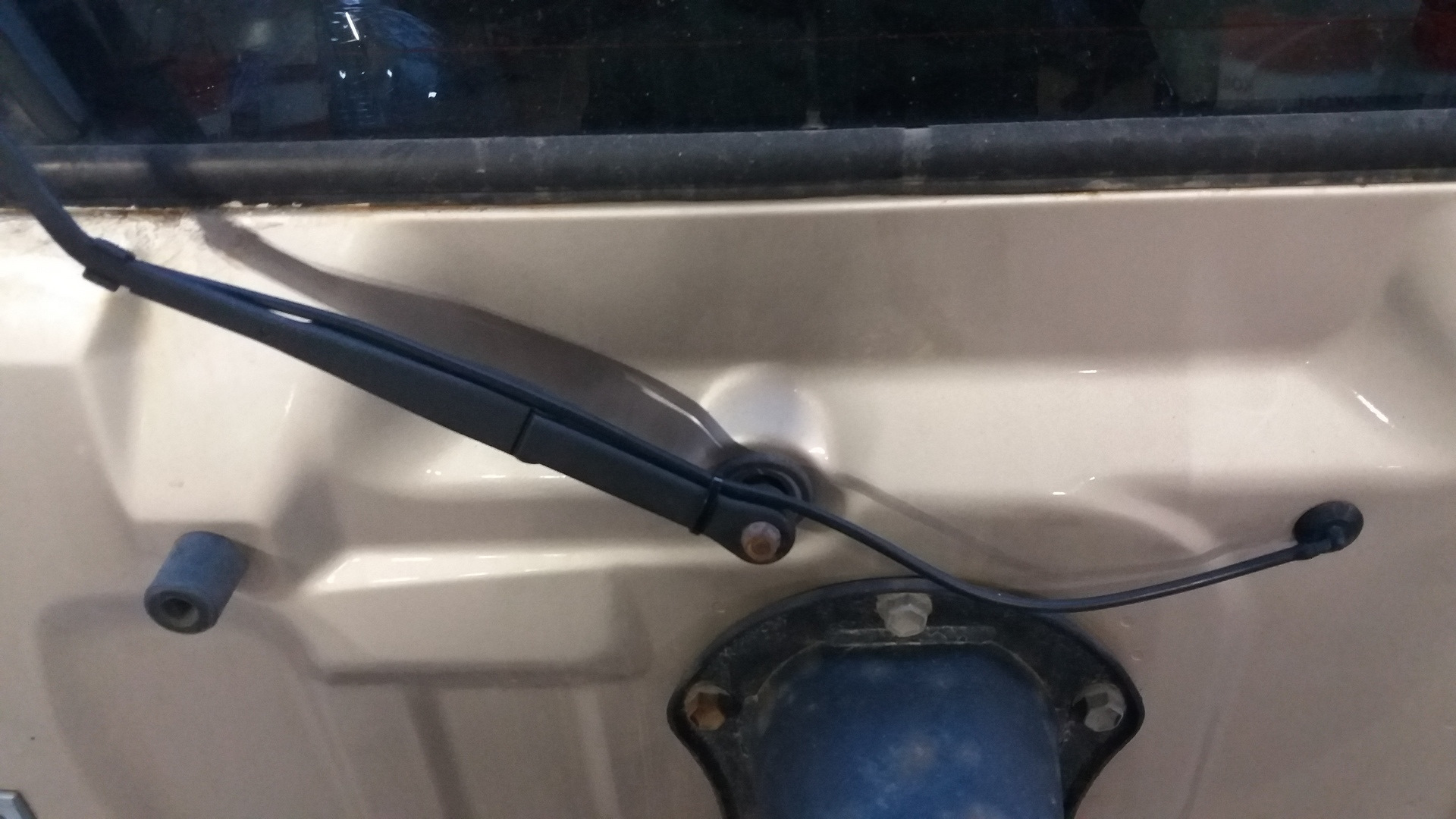

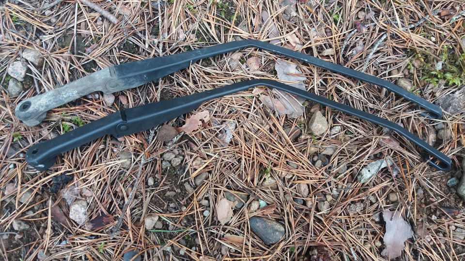

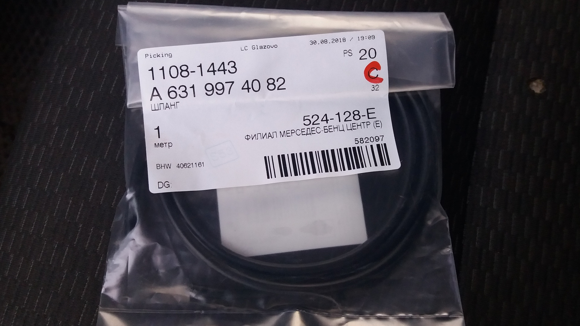

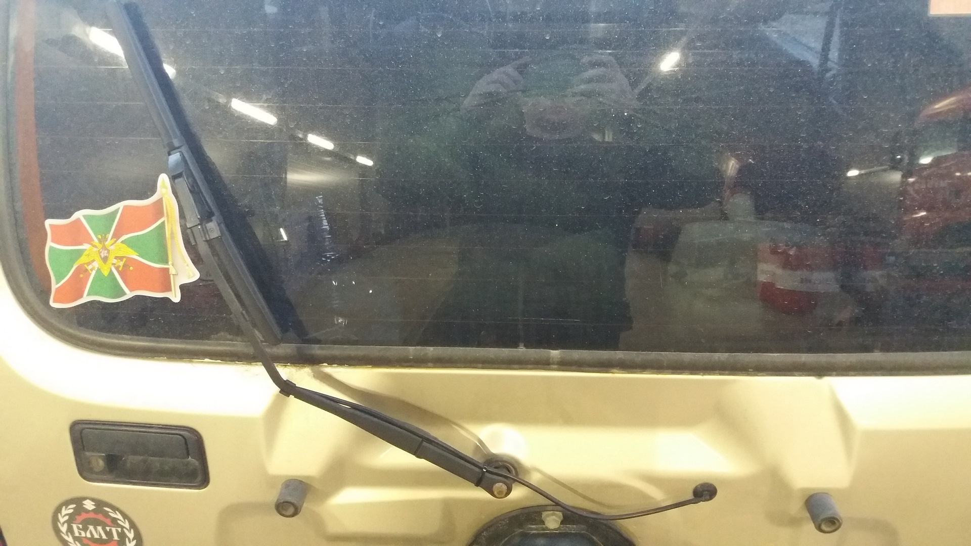

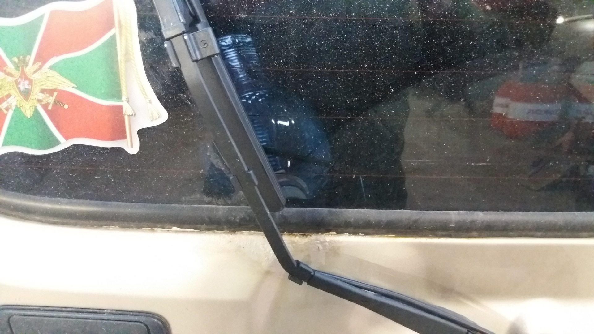

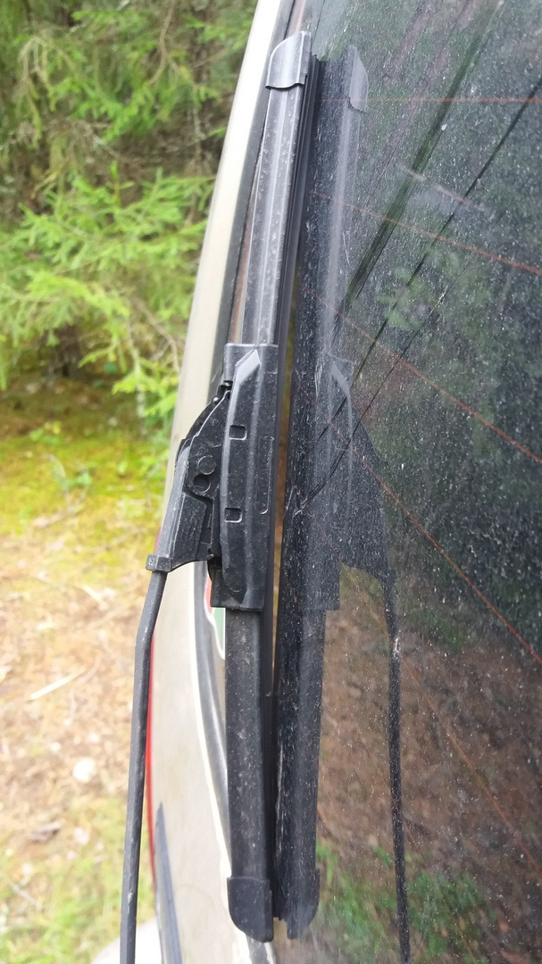

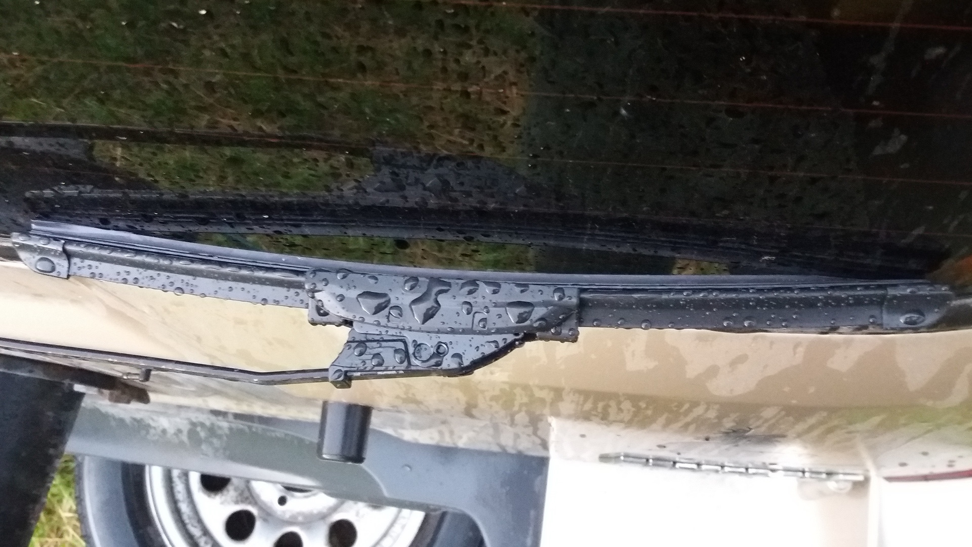

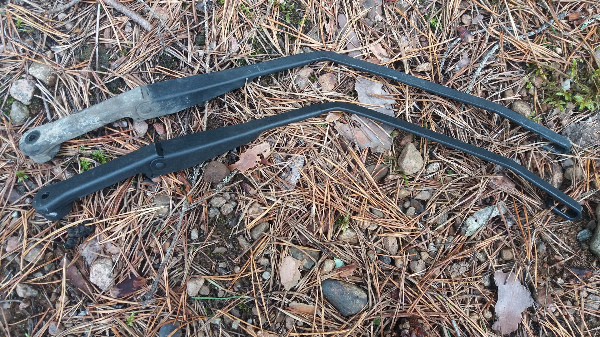

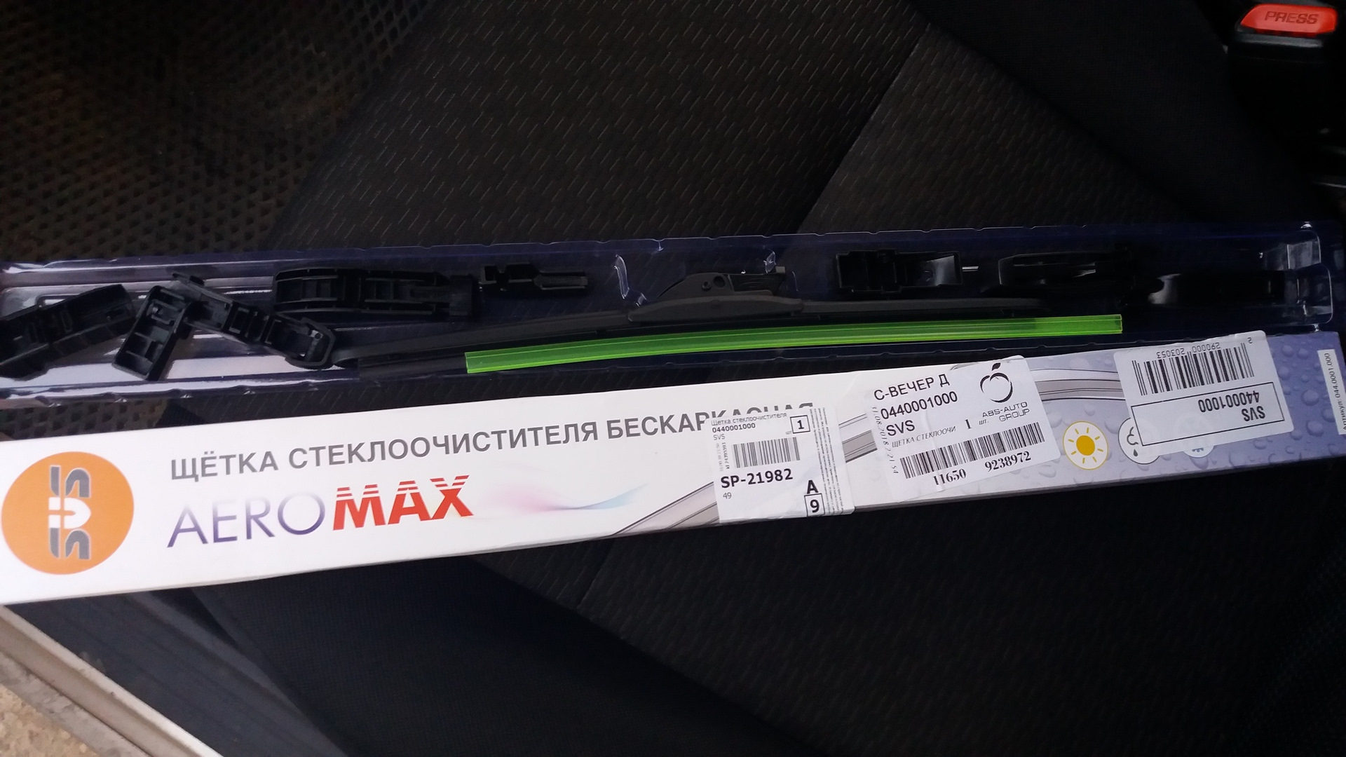

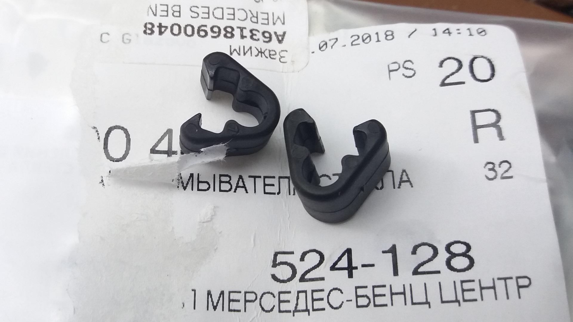

Сначала я переделал задний омыватель. www.drive2.ru/l/458109596641280986/ Потом я поменял заднюю щётку на новую, но её края не прилегали к стеклу во всём диапазоне работы. Тогда я решил перейти на бескаркасные щётки. (192 руб)Новая бескаркасная щётка не прилегает к стеклу по центру во всём диапазоне работы. Раз у одной щётки не прилегают края, а у другой центр, решил что дело в старом поводке пружина которого ослабла.Купил новый поводок стеклоочистителя.2145 руб.Стало немного красивее, хотя за запаской не видно. В остальном ничего не изменилось. Усилие на пружине у обоих поводков одинаковое.Как временное решение щётку согнул руками что бы хоть немного увеличить обзор назад. Получилась порнография.Так как форсунку от Scania к бескаркасной щётке не приладить, то воспользовался БЖ Lgotnik www.drive2.ru/l/5688807/. Нижнее сопло на форсунке МВ (395 руб) как ни настраивай, в зону работы щётки не попадает. Заглушил зубочисткой.Зажим трубки омывателя МВ (114 руб / 2 шт) На самом деле достаточно одной.Трубка от Scania не подошла по диаметру.Опять временно на пластиковые хомуты.Новая трубка омывателя МВ (224 руб / 1 м) меньшего диаметра. Хватает с большим излишком.Новая бескаркасная щётка (228 руб) которая как мне показалось должна лучше прилегать.И опять как на первой каркасной щётке ни прилегают края. БЛЕАТЬ, хоть один грёбаный производитель делает нормальные щётки на 300 мм?Не смотря на новые защёлки для трубки, один пластиковый хомутик всё же пришлось использовать.По итогу получается, что поменял только форсунку омывателя, возможности которой урезал вдвое.По ходу всех работ переместил поводок в верхнее положения для отогрева щётки зимой.
<<хоть один грёбаный производитель делает нормальные щётки на 300 мм?>> Брал на Юноне бескаркасные щётки "ProSport" (сразу все) в жёлто-чёрных картонных коробочках. Ходят больше года, прилегают плотно по всей длине. Рекомендую оченна)
На юноне я почти не бываю. Надо на Фучика глянуть. Такие?
Они самые!
