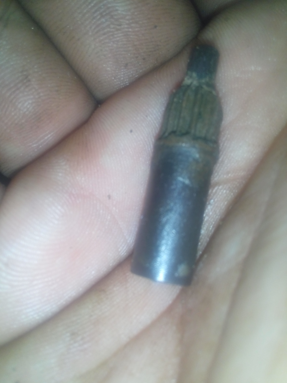

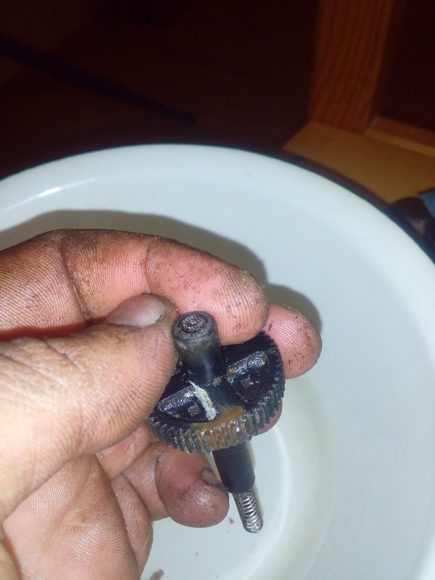

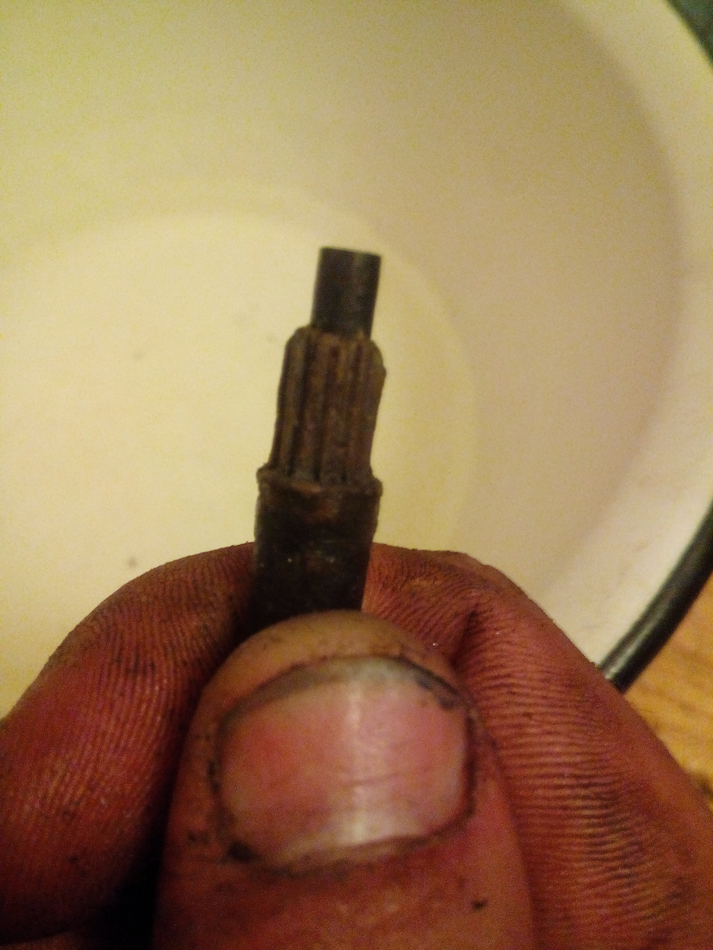

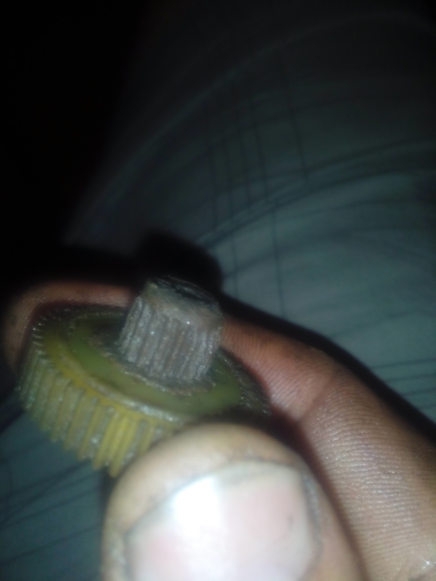

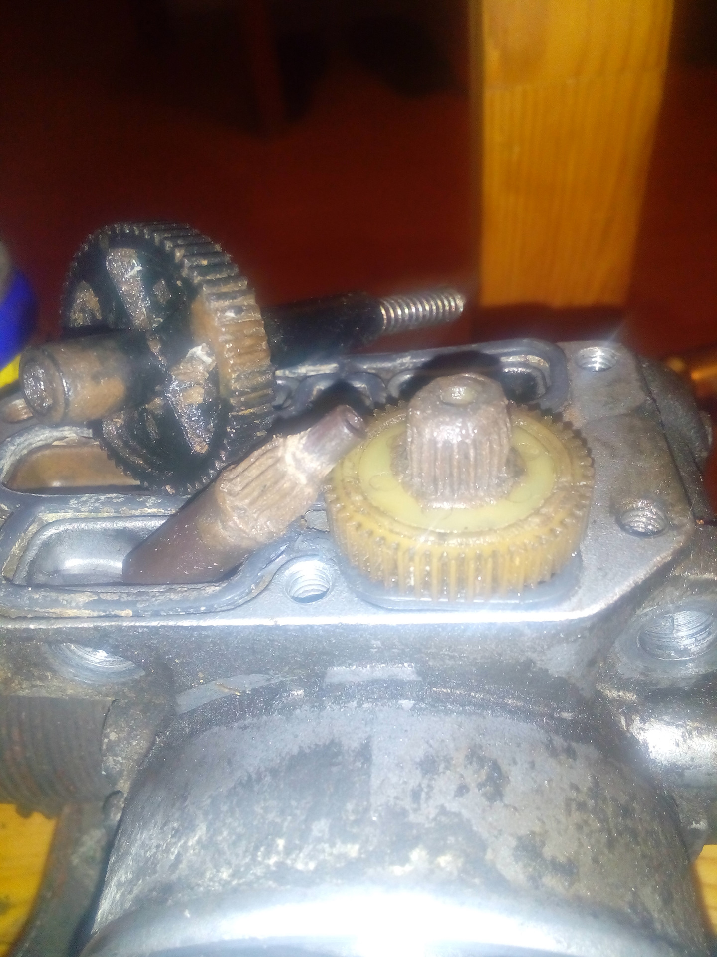

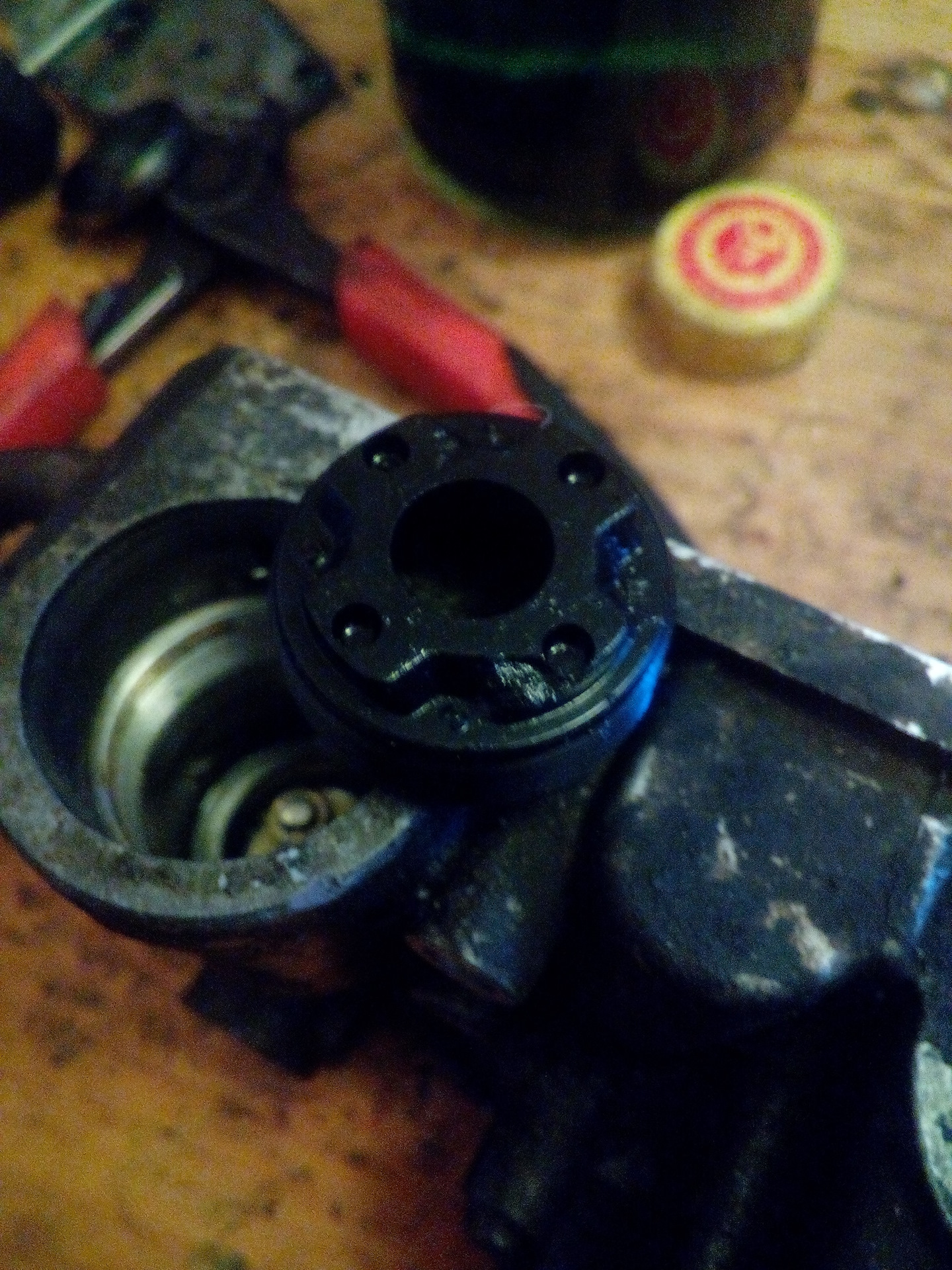

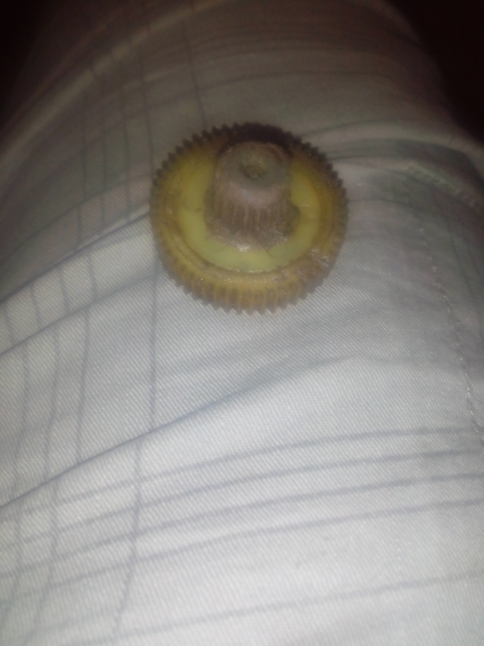

Снял БДЗ и начлал потрошить! Шестеренки в КХХ электронном были срезаны нахрен, короче япошки постарались на славу, сделали из пластика шестерни, которые работают в весьма агресивных средах, а именно при минус 50 и до + 100, если учитывать холодный пуск зимой и потом рабочая температура! не хочу судить умственные способности японских инженеров, но тут они точно лохонулись))))
Поплевался и тут как бы любой нормалный человек решился купить или зауказать эти шестеренки, либо купить БДЗ в сборе, учитовая что у меня БДЗ без Байпасного винта, компенсирующего настройку ХХ, что отверткой сверху крутится, у меня там было залито эпоксидкой, но я после высверлил эпоксидку и вставил болт с герметиком, ибо герметик приспособлен к высоким температурам, порядка 100 градусов, а эпоксидка разрушалась… лишний подсос воздуха мне не нужен! ну тут все понятно и логично!

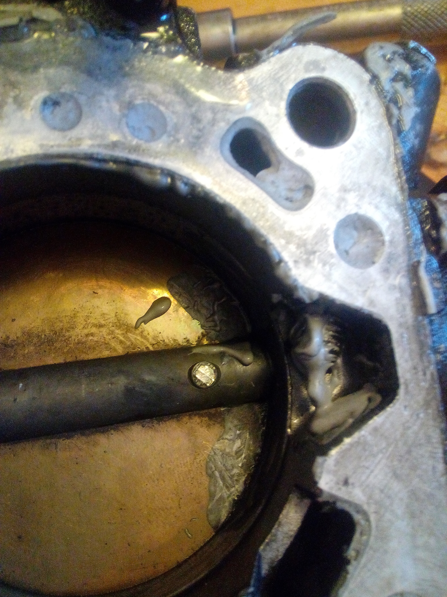

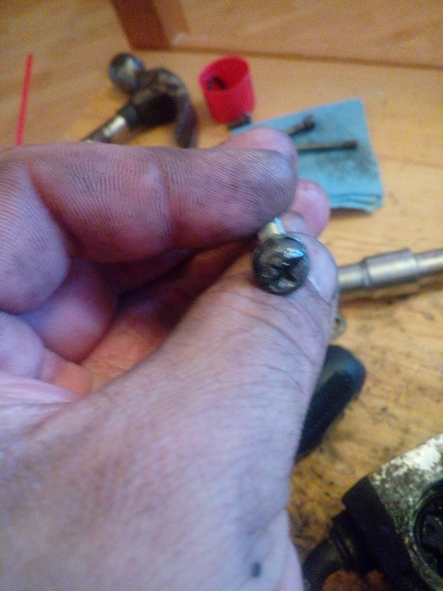

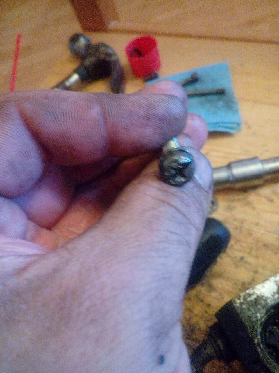

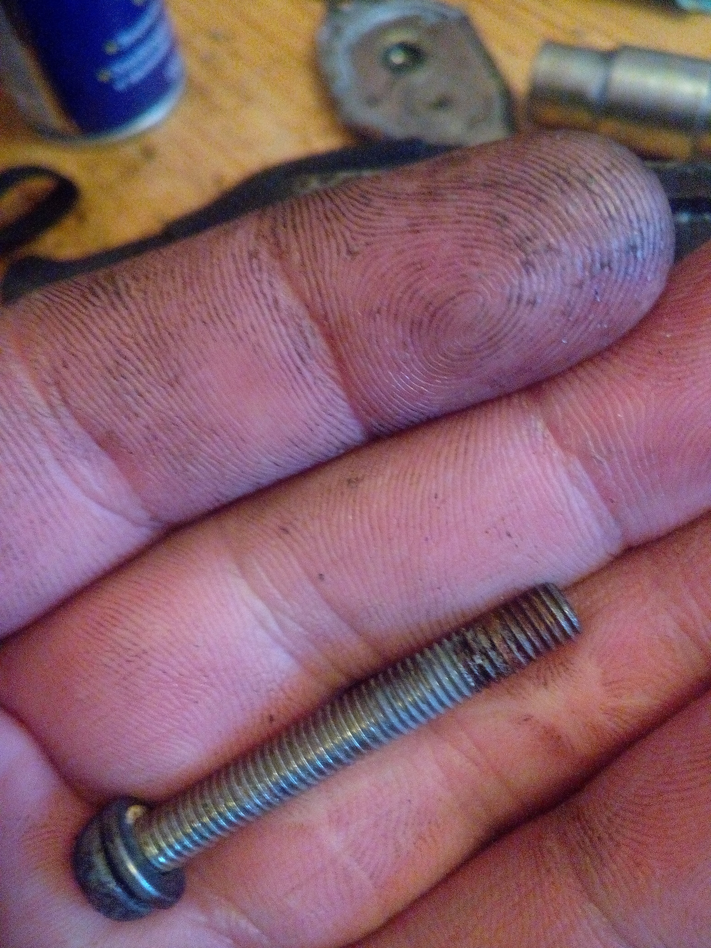

решил отсоеденить блок клапанов от БДЗ но нифига, все прикипело и прикисло! болты под + отвертку не хотели выкручиваться, в итоге срезал грани))) все стандартно))) решил под минус распилить ножевкой, распилил и тоже нифига… в итоге бил в торец болта молотком, уперев советскую отвертку, и тогда все пошле как по маслу! болты месте где закручены приржавели, хотя вроде они из нержавейки.

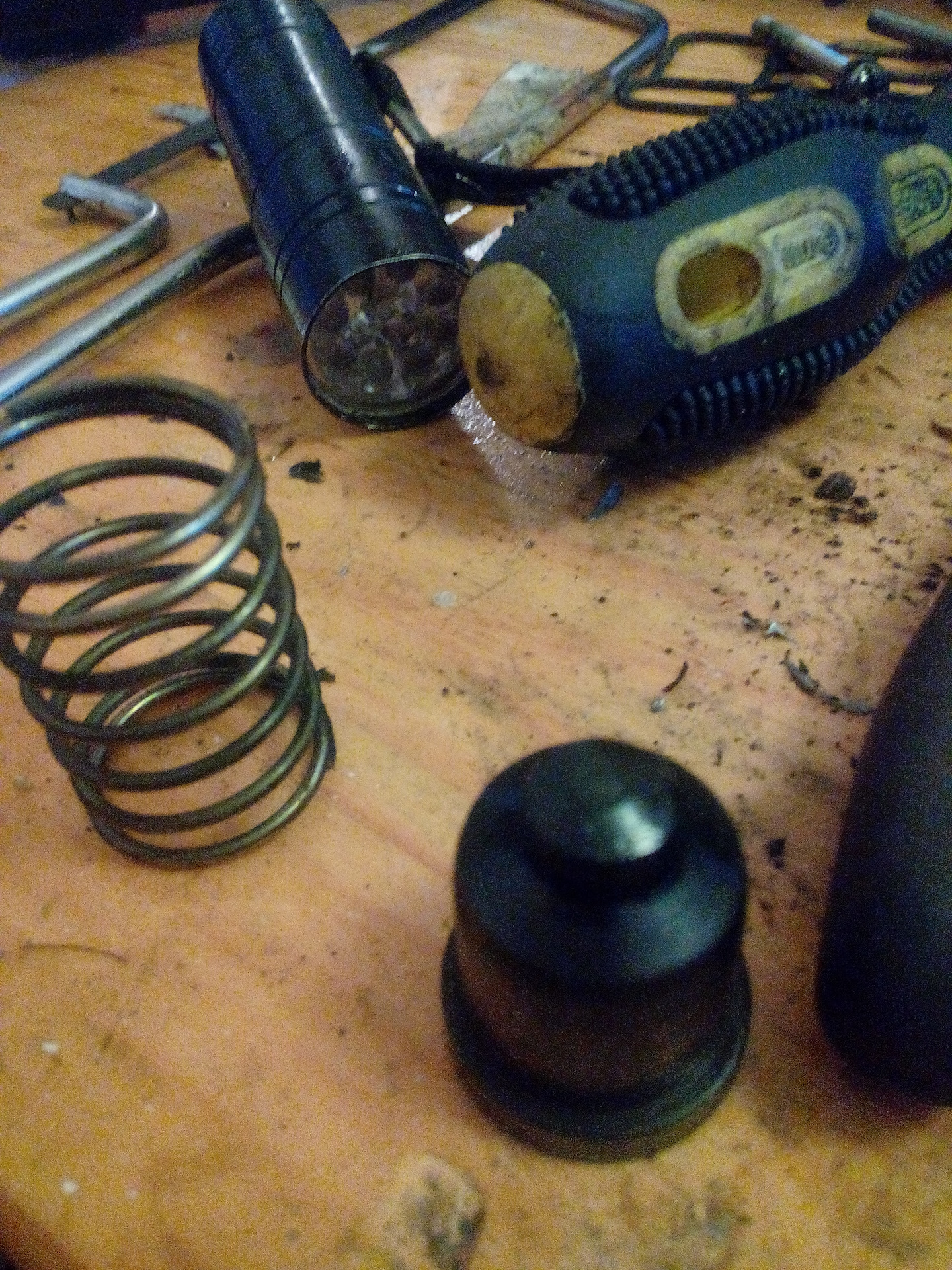

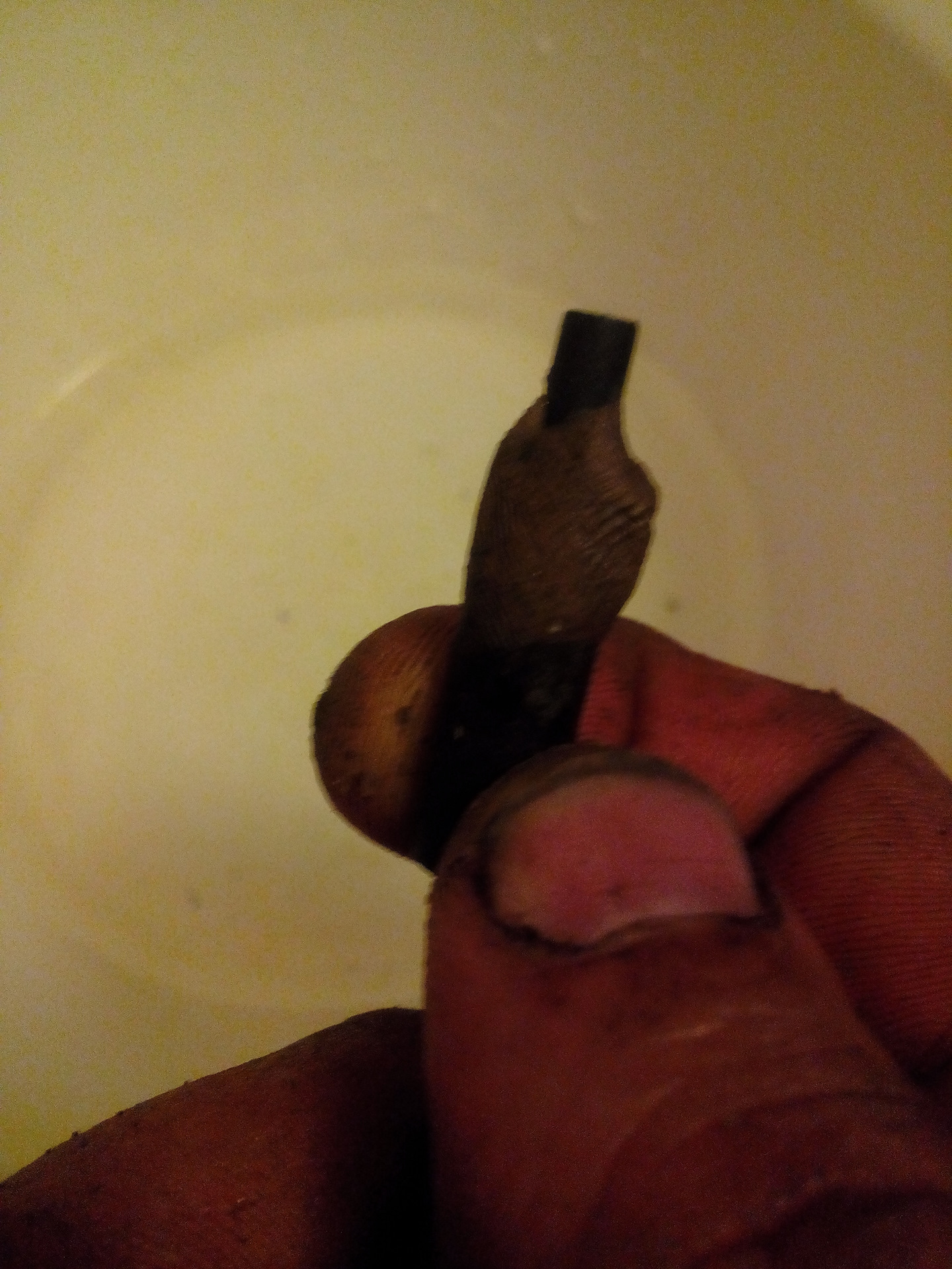

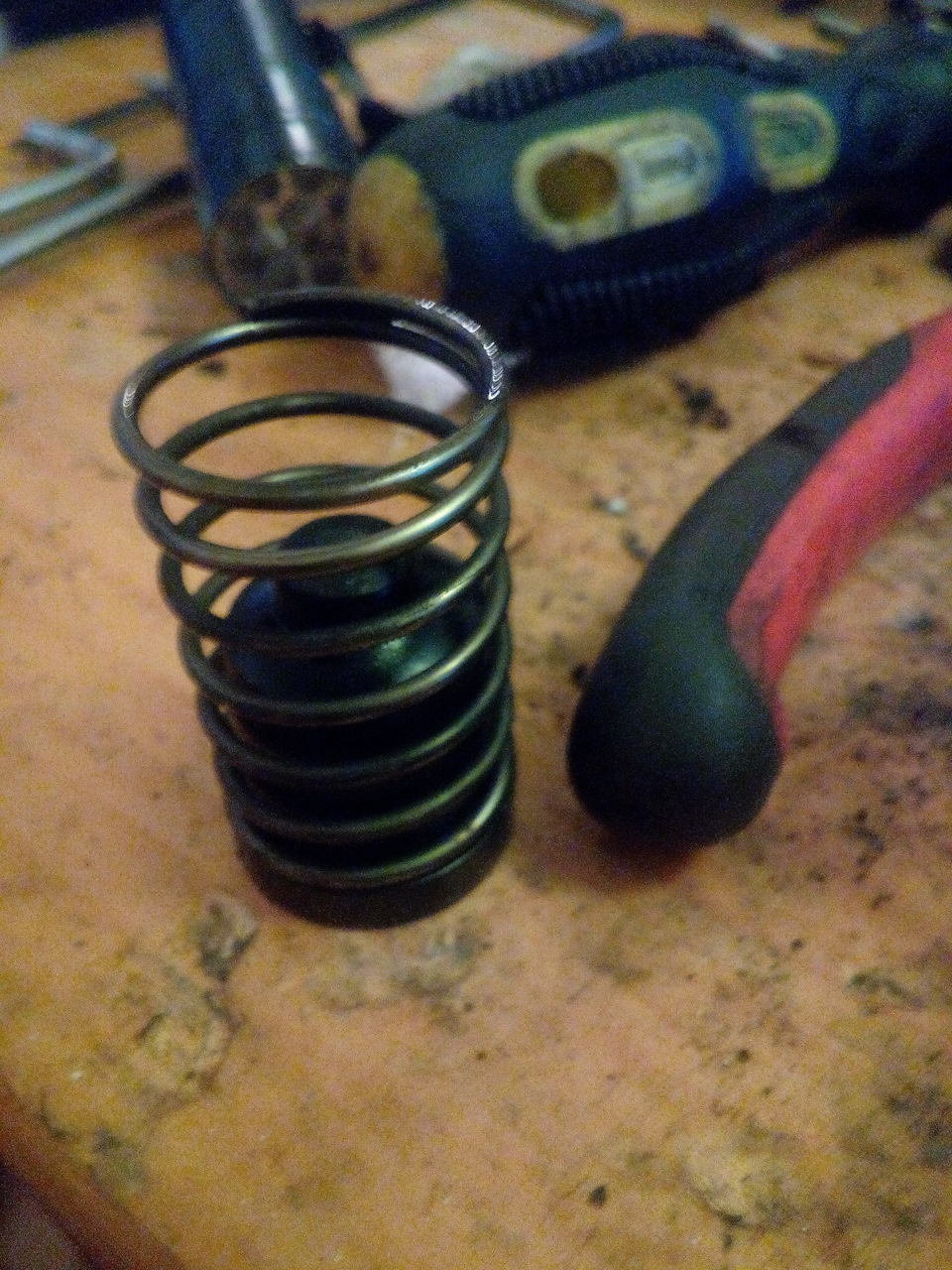

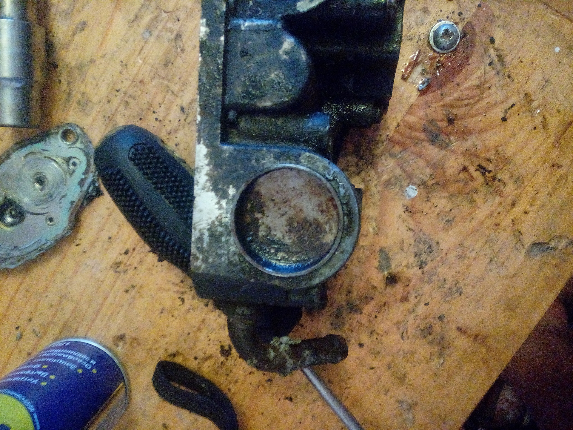

тут мы видим винт регулировки клапана))) суть проста, клапан омывается ОЖ, при температуре от 30-90 градусов он начинает закрываться, благодаря устройству изменяющему свою жесткость при повышении температуры и при нужной, рабочей температуре, клапана закрывается, перекрывая так называя подсос воздуха, конструктивно предусмотренный заводом изготовителем для осуществления прогрева мотора на повышенных оборотах и при закрытой заслонке!

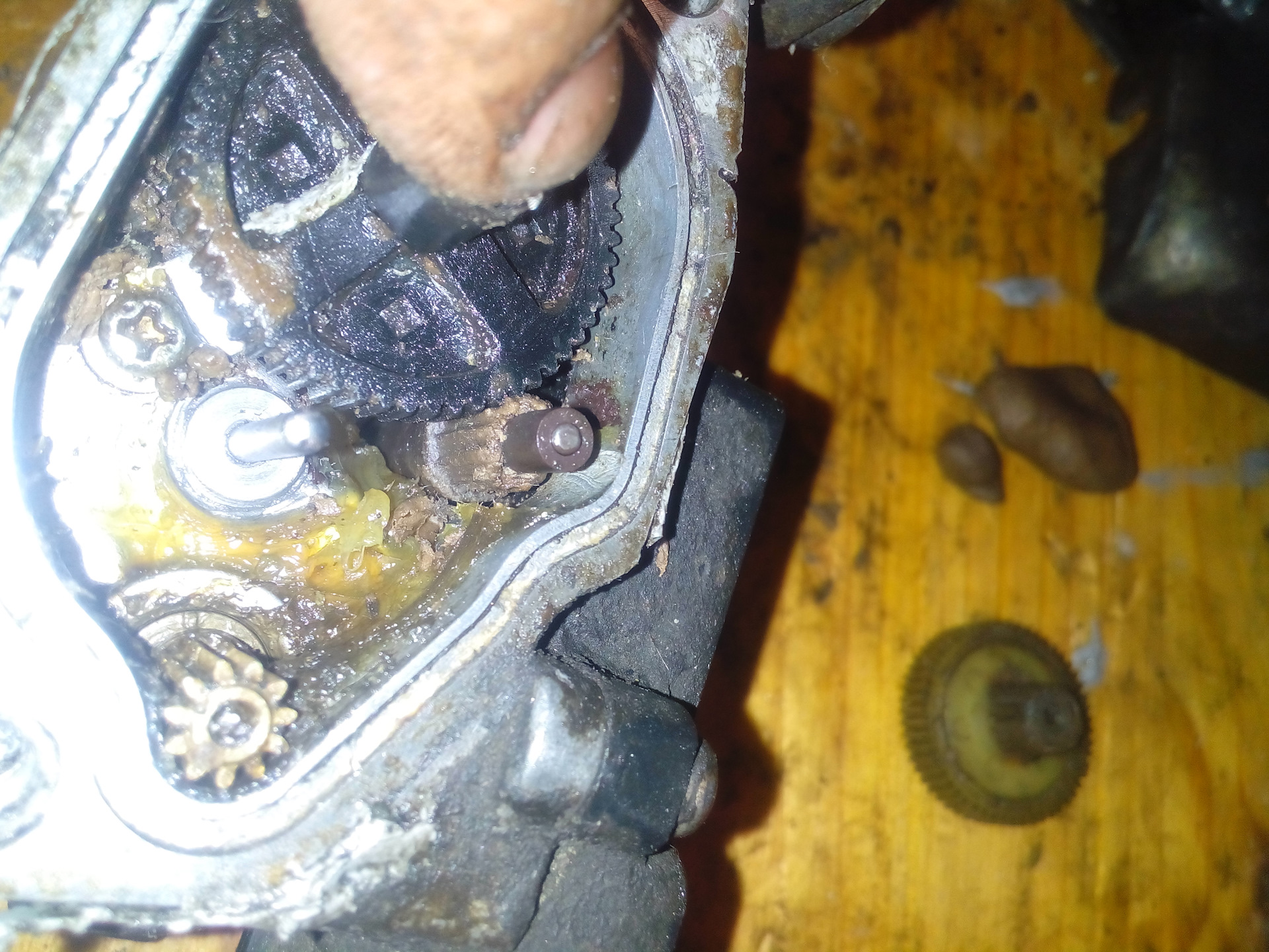

Разбираем!

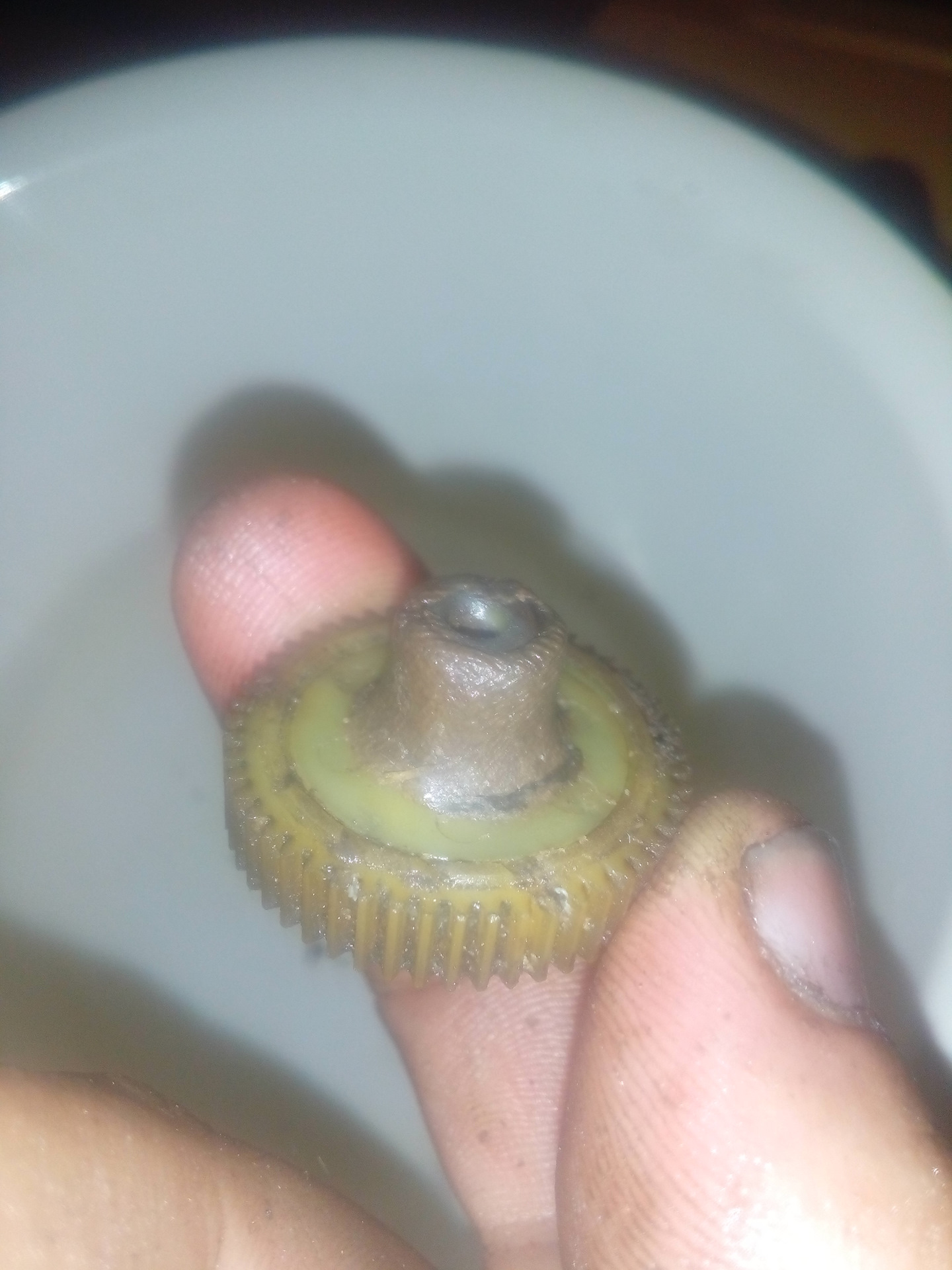

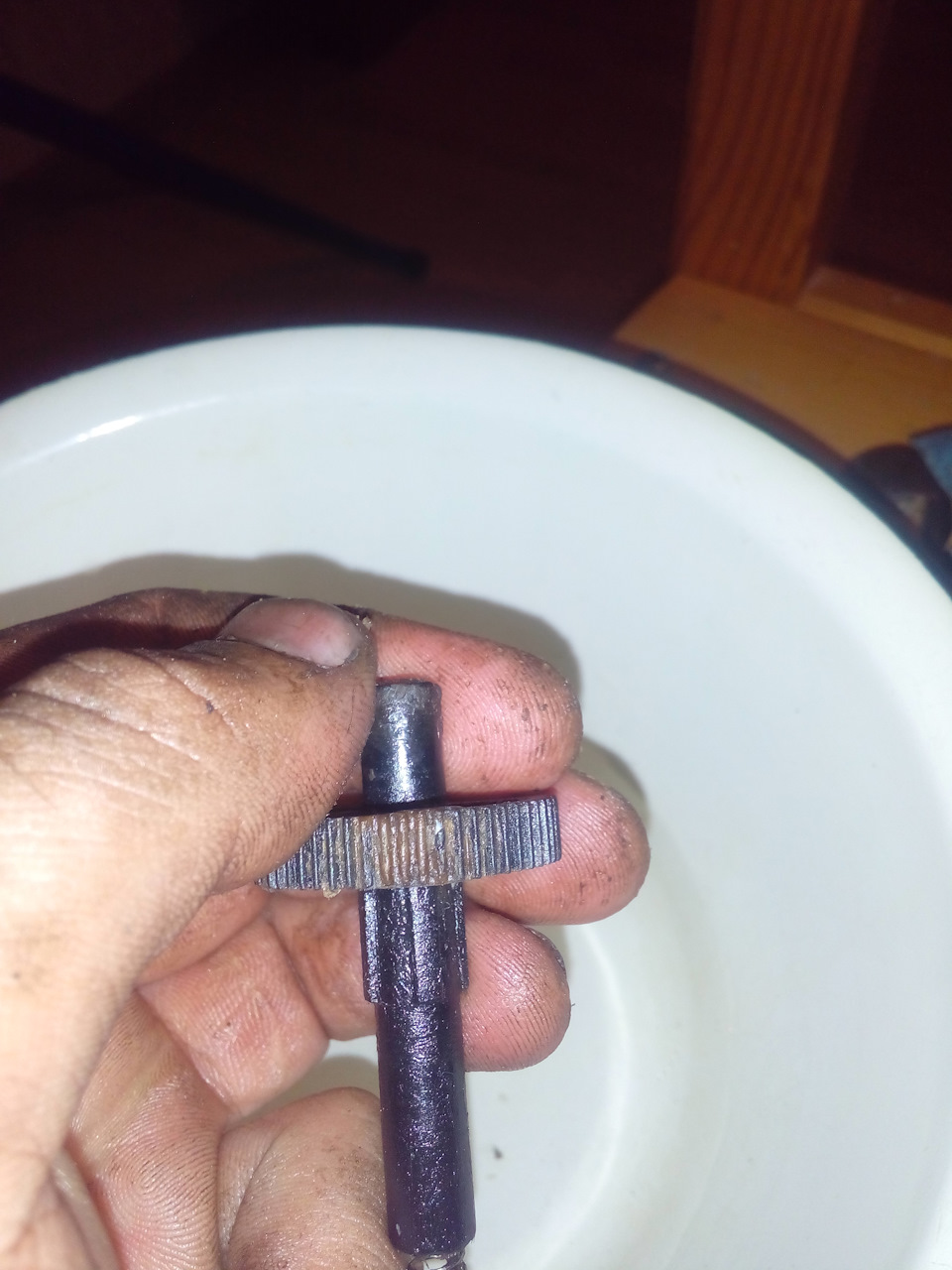

Все сделано из пластика, в том числе и шестеренки КХХ…даже удивлен что пружинка из металла))))
промыл, прочистил и собрал! Выкручивая, винт был закручен на 4 оборота, а я закрутил на 6,5! Зазор до разбора между клапаном и винтом был 5 мм, я решил сделать 2 мм, не хотел заморачиваться с кипячением клапана в кастрюле с водой, лень было, ибо ранее на тойоте когда решал такую проблему, то там я кипятил, но там и детали все из прочного металла были… а у мицухи как то экономят на металле…

Принцип там как у стиралной машинки! То есть, мозг дает напряжение на вращение, и обратной связью снимает данные вращения тахометром, и за одно считает обороты! если обратная связь молчит, мозг уходит на аварийную прошивку и работает без этого клапана!
Купил холодную сварку за 40 рублей, саму дешманскую что была в магазине РУСЬ, учитывая скидку 5%, получилось почти 40 рублей))) Геметик брал строго Татарский, сам татрин и предпочитаю использовать Татарский герметик — 50 рублей (на нем же у меня сидит поддон мотора и поддон АКПП — держит шикарно))))
Собираю заслонку и даю ночь отлежаться чтобы герметик между блоком клапанов и БДЗ застыл и сами шестеренки до конца окаменели!
