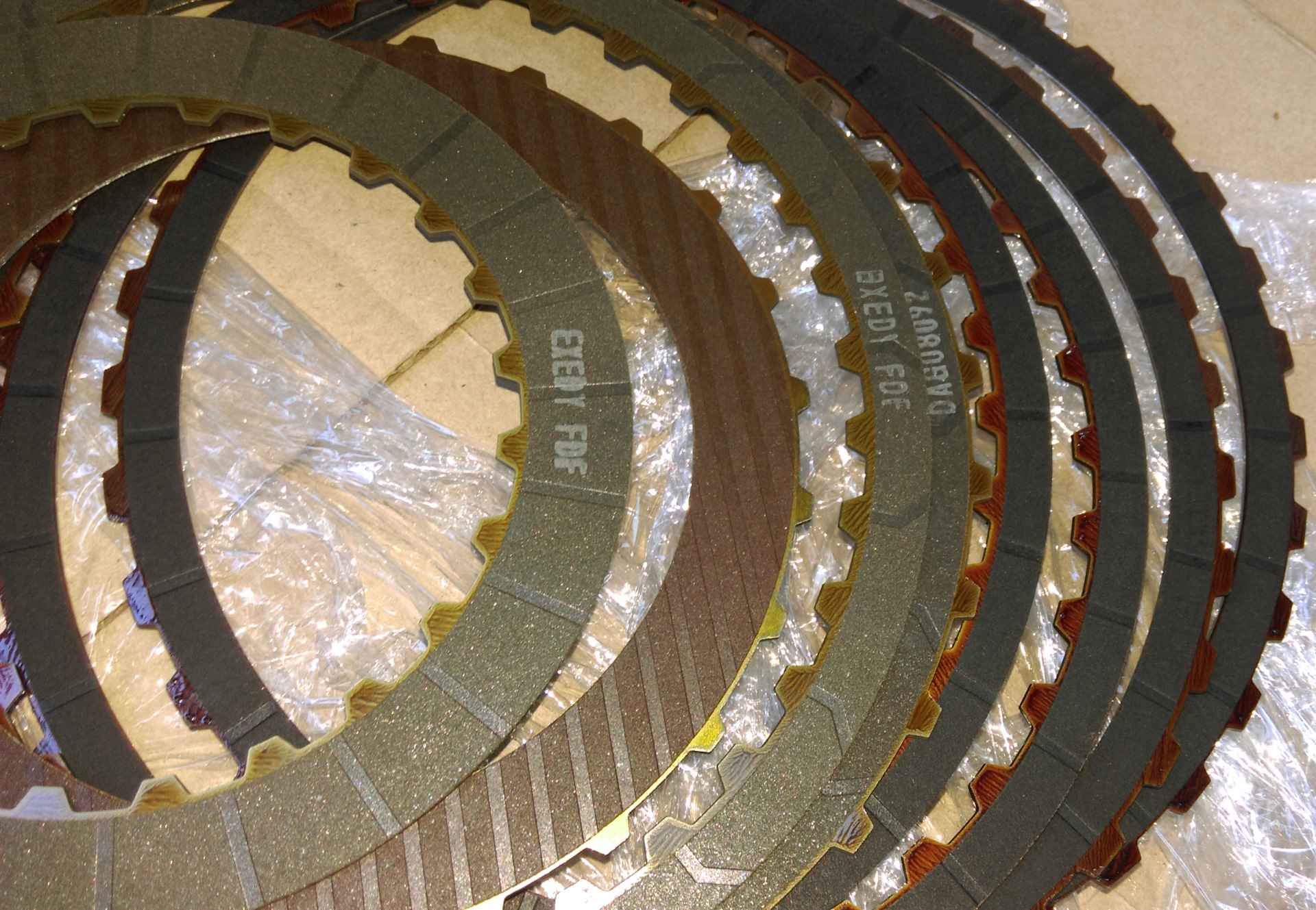

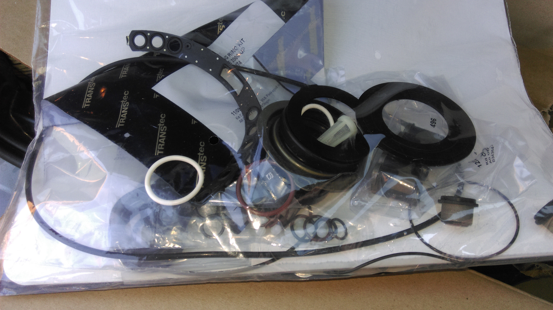

Для замены изношенных частей был куплет Оверол-Кит от ТрансТек, ещё несколько фрикционов, пружинка в гидроаккумулятор.
Какие брать фрикционы — я решал по замерам и состоянию тех фрикционов что нашёл при разборе АКПП.
Так же, купил 2 сальника от Кортеко для селектора АКПП. 2 взял, т.к. они уже чем должны быть. Уже потом обнаружил что в Оверол-Ките был сальник :) Но всё равно поставил 2 — так лучше будет держать.
Сборку делал по схеме и мануалу, всё промерял, промазывал маслом. Фрикционы вымачивал в АТФке перед установкой.

как тебе кит транстека ? И как короб работает сейчас ?
Кит нормальный. Единственное его иногда складывают для отправки — прокладочки подминают :(

а как ты подбирал фрикционы?
есть артикулы или кит и где покупал?
Всё покупал в ATP-Shop. Подбирал по размерам и куда "зубья" выходят. Ещё можно по схеме подбирать — но говорят размеры могут отличаться в зависимости от возраста АКПП.
