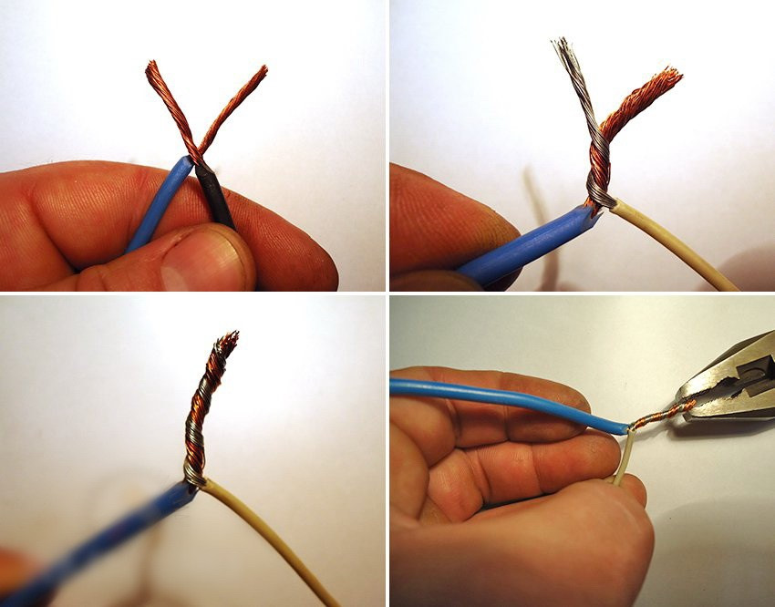

Сегодня хотелось бы рассказать (а точнее показать) вам об одном очень интересном методе скрутки медных многожильных проводов (автомобильных преимущественно), которым сам давно пользуюсь. Он является наиболее правильным со многих точек зрения, но является наиболее непопулярным из-за того, что на него затрачивается наибольшее количество времени.
К сожалению, большинство знакомых мне электриков избегают сей метод, опять же, в первую очередь, из-за того, что ленятся каждый раз проделывать сложные манипуляции для каждого провода.
И так:

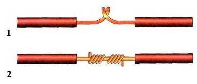

СКРУТКА ПОСЛЕДОВАТЕЛЬНАЯ:
Конечный итогом (и огромным преимуществом) данного вида скрутки является соединенный из двух кусков провода, провод, одинакового сечения, без углов, бугров и прочего неэстетичного. Абсолютно прямой провод, если подобрать цвет усадки с первого взгляда и нельзя сказать, что он когда-то состоял из двух кусков.
Основным минусом данного метода заключается то, что при такой скрутке необходимо обязательно пропаивать провод в месте соединения (4 рисунок на фото выше), так как без пайки соединение созданное таким методом обладает практически нулевой прочностью.
Собственно из за необходимости иметь постоянно под рукой паяльник и как следствие электричество для питания паяльника, а так же минимальный набор начинающего паяльщика (флюс, припой). То данный метод не является особо популярным у электриков и гаражных Кулибиных в России, то в подавляющем большинстве случаев используется до боли знакомый "метод параллельной скрутки и изоленты":
НО, сегодня братья, я покажу вам великое изобретение посланное нам самим Тором дабы мы, сыны его, могли сделать параллельную скрутку без всего вышеперечисленного имея с собой в кармане только зажигалку.
Вот, даже видюшечку для вас снял, она не очень длинная — всего 2 минуты. Уделите пожалуйста чуть своего времени:

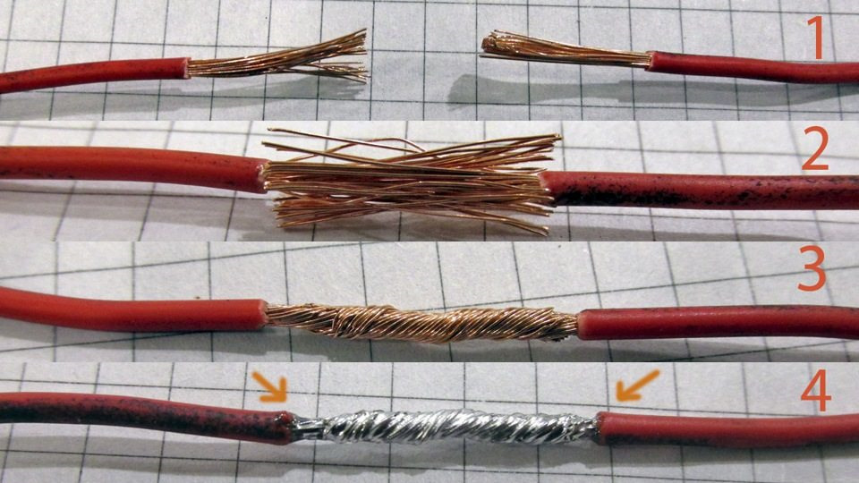

Итого — офигенная последовательная скрутка со спайкой и термоусадкой, по прочности выше чем параллельная скрутка — ВСЕГО ЗА ПОЛТОРЫ МИНУТЫ! "Без мам, пап, кредитов" и паяльников!

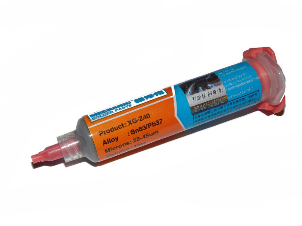

А позволило мне все это сделать вот такая штука — Паяльная паста.
В моем случае это была Mechanic XG-Z40, у нее удобный тюбик-шприц, работать с ней одно удовольствие.
Состоит она из смешанного в определенной пропорции флюса и порошка припоя. Из чего вытекает еще один ее плюс — Уже не обязательно (но все же крайне желательно) очищать от "бяки" провода, при плавлении эта штука сама приобретает прекрасную адгезию и распространяяетса по жилу провода (на видео видно).

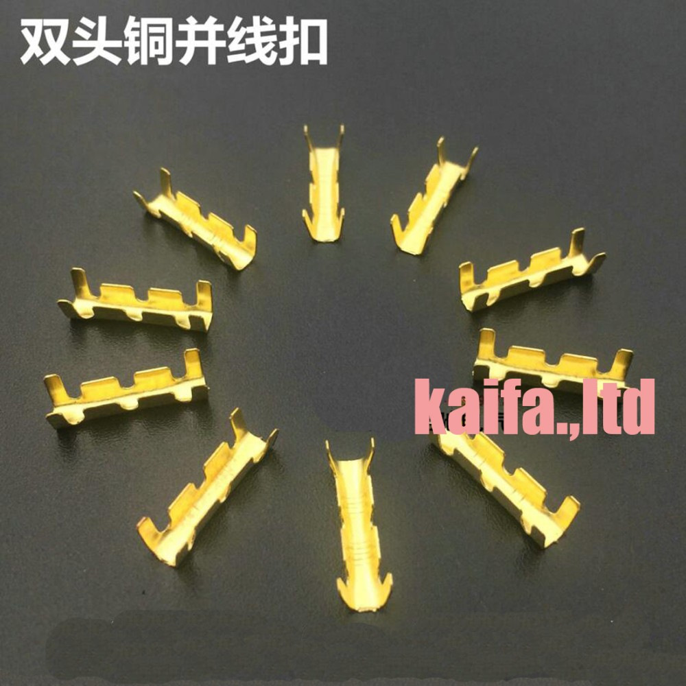

есть очень полезные обжимные коннекторы👍:
ru.aliexpress.com/item/BH…HT2-BHT5/32845549854.html

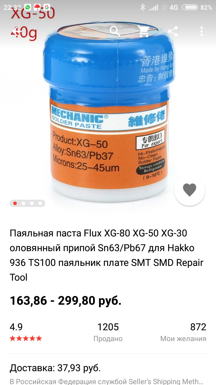

Где приобрести такую пасту?
Aliexpress, Ebay. Если хорошо поискать — в России тоже можно найти магазины с ней.
Спасибо уже заказал на алике)))

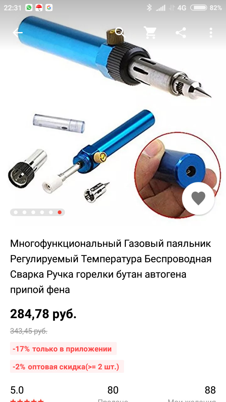

Паста — штука хорошая. Но лучше газовый паяльник уж приобрести, тогда электричество не нужно, но более локальное воздействие, чем у зажигалки.
А капание пасты вниз — это уже за пределами допустимого.
В машине все таки лучше обжимать провода, а не паять. На Али есть очень удобные клемы ru.aliexpress.com/item/Fr…042311.0.0.1fbe33edEECTql
Частично согласен, обжимка один из лучших вариантов для авто.
Но для обжимки нужен специнструмент под названием "обжимные клещи" которого у большинства вообще нет, а если пассатижами их жать и подобным, то будут неплотные кривые соединения.

Есть паяльник работающий на газе

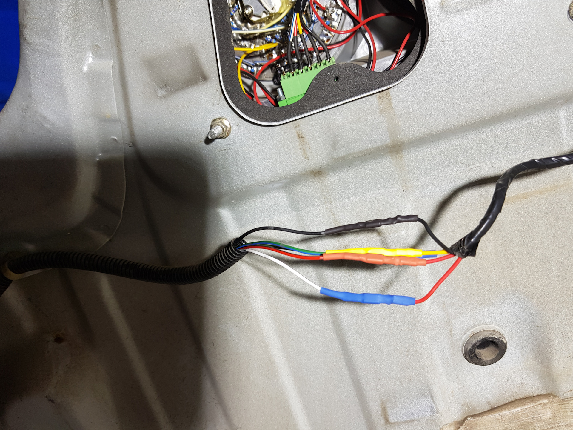

Пользуюсь такой-же пастой, но в баночке — офигенная штука! В машине плавлю тоже зажигалкой. Но скручиваю по другому. Ну, как-то привык так делать, ибо такой способ подходит и для одножильных и многожильных и обеспечивает более-менее прочность и без пайки.
Кстати паста эта настолько крута, что ею можно паять даже алюминий. Это лично для меня было открытием. Нужно нанести пасту, проскрести оксидную пленку сквозь слой пасты, а жидкий флюс в составе пасты не даст этой пленке мгновенно восстановиться, поэтому пайка работает. А чтобы не скрести, можно использовать совместно с ней специальный протравливающий флюс для алюминия, и будет гораздо удобнее, чем с привычной проволокой работать, ибо пока прогреваешь — этот флюс испаряется, а тут такого не происходит.
Но у пайки в авто есть большой минус — припой, остатки флюса и медь не очень то атмосферостойкое содружество)) поэтому надо первое — хорошо очищать от флюса, и потом хорошо герметизировать место пайки, а термоусадка не всегда позволяет это сделать достаточно качественно, особенно если термоусадка низкого качества. Поэтому у некоторых производителей, даже есть запреты на использование пайки в авто. Ведь со временем, даже если припой был очищен от флюса, сам припой будет трескаться и соединение развалится.
Так что лучше обжимания гильзами ничего не придумано)
Я не случайно несколько раз упомянул в одном контексте термоусадку и спайку. Второе без первого действительно разрушится со временем.
А вот насчет термоусадки уже ниже в комментариях обсудили — появилась термоусадка с клеевым слоем (слой больше похож на бутиловый герметик на самом деле как по мне), которая не только зажимает и изолирует, но и надежно герметично приклеивается и воздух туда уже не проникает. Так что если не покупать совсем дешевую термуху, то все пучком и никаких окислов не будет "никогда"=)
Но это мы тут такие эстеты уже обсуждаем вещи типа — "но но ser_moryachok оно развалится через 5 лет, при пайке и ненадлежащей очистке", "нет нет, что вы MisterBoriska при хорошей термоусадке продержится не менее 15 лет!" и подобное, пока вся Россия скручивают грязными пальцами провода и изолирует дубовой синей изолентой с рынка, которая после первой зимы разматывается. Уж лучше хотя бы так делали, это уже большой шаг будет для большинства)))

Есть у пасты номер для заказа?
XG-Z40 ее артикул, но по exist, emex не бьется. На Али или ebay можно заказать. В России тоже можно купить если поискать.
